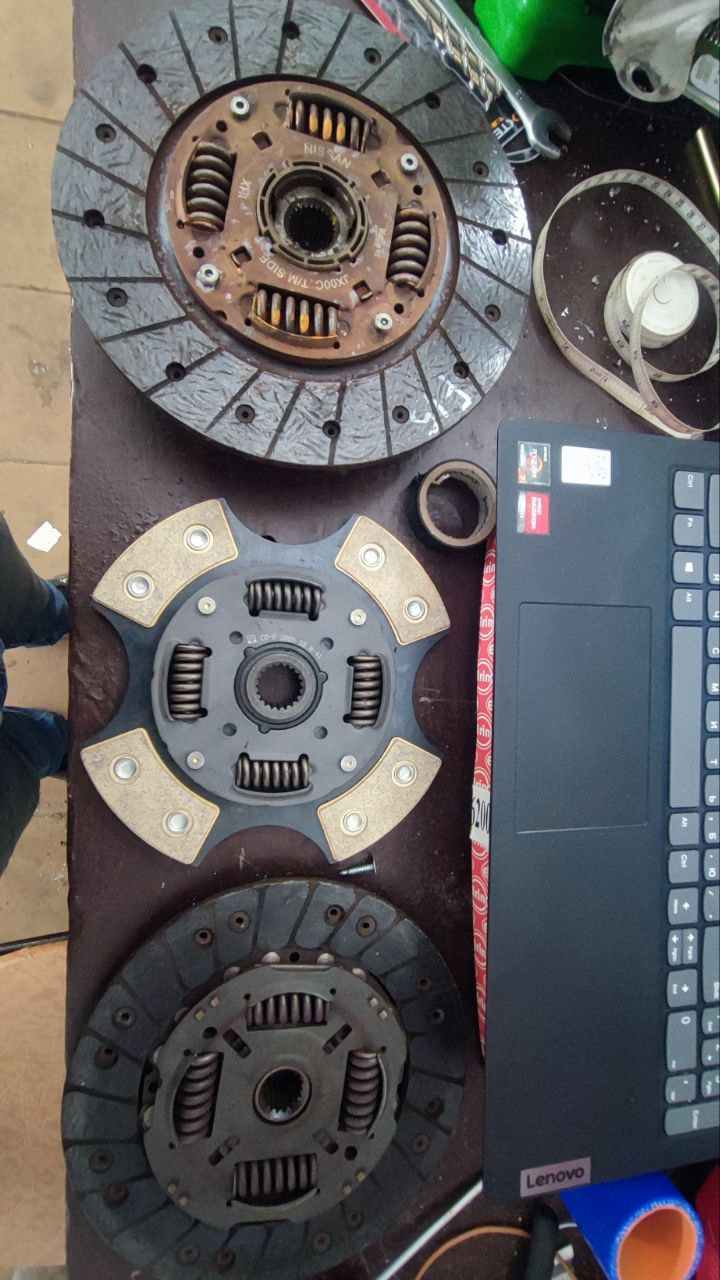

🚩 Установка закончена, но есть некоторые мелочи, которыми мы займемся уже после установки керамики, нужно что то думать с кожухами турбины, воздушным фильтром, нужно будет пересобрать конфиг — для того что бы обварить коллектор и покрасить даунпайп + возможно завернуть в термоленту, ну и всякие другие мелочи
🚩 Актуатор оказался какой то прослабленный, неудачная покупка, буду охотиться на разборках, дает буст как то в разнобой от 0.3 до 0.6, а открываться начинает вообще на 0.12, может приработается конечно, но маловероятно, посему сейчас буст просим 0.7 т.е. с запасом, УОЗ и смесь завалены безопасные зоны под 95 бенз, т.е. чего то невероятного ожидать не стоит
🚩 Финальная настройка еще впереди разумеется, сейчас ланч есть, но на 0.3 бара — т.е. чисто игрушечный, и выключен алгоритм среза момента между передачами, ланчевать не стоит, но активно ездить можно
🚩 Лимиттер с таким актуатором пока что будет работать в режиме вкл\выкл, т.е. включили лимиттер — атмо, выключили — турбо
🚩 Когда продолжим — это уже надо уточнить у владельца, я бы хотел что бы он покатался некоторое время после установки керамики — во первых для прикатывания пары трения, во вторых хоть какую то получить обратную связь от него, надеюсь не негативную, решить что то с фильтром, ну и отдохнуть чуть + на рыжей громыхает вся подвеска, нужно менять одну шину — грыжа, менять салон на нормальный, и т.п., вагон работы тоже

Робот и керамика вещи не совместимые, только если делать карбон-кевлар :)
