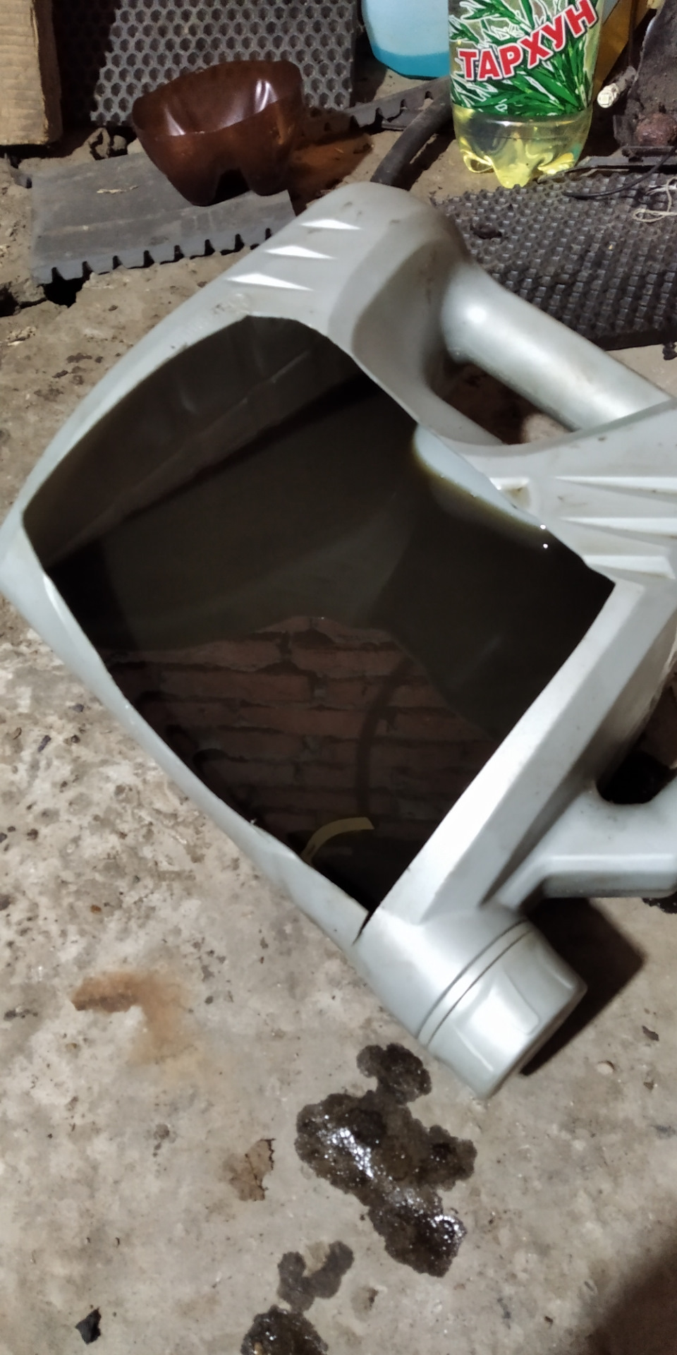

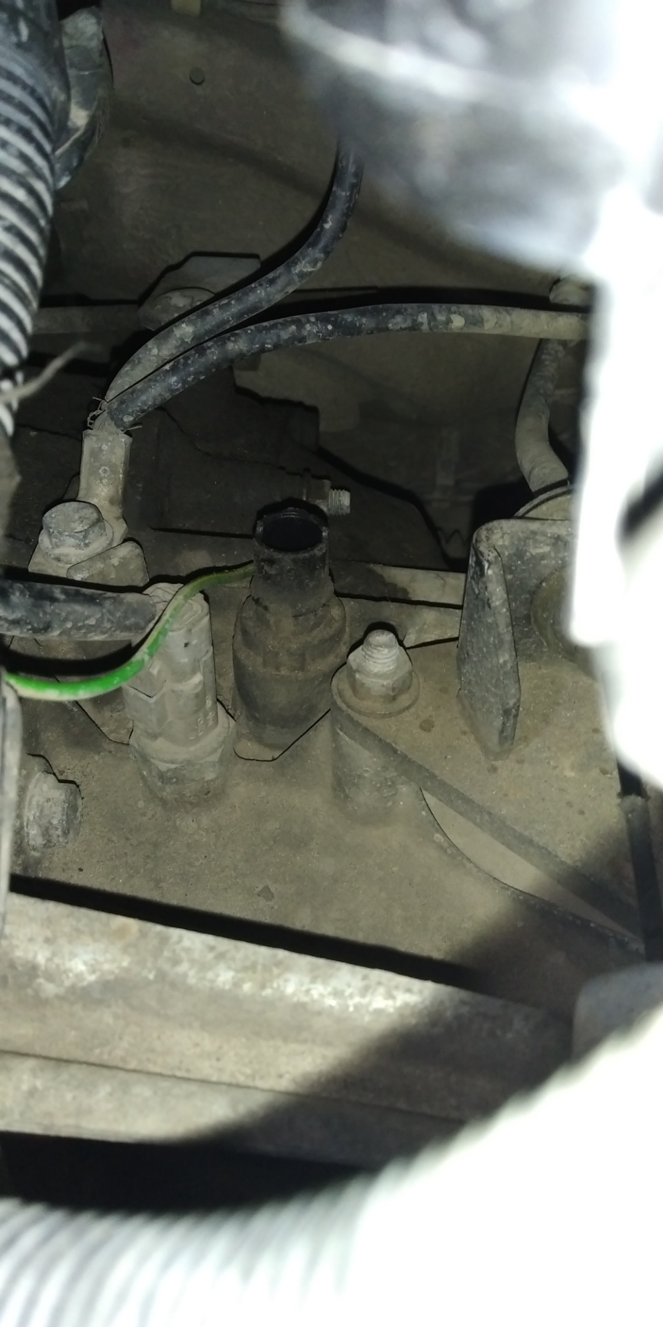

Всем привет! Решил заменить масло в коробасе, машина не новая и кто знает, когда его там меняли. Масло залил Сонатекс. Такое залито и в 408-м, тыщ 5 уже, только вот запись не делал. Включаются скорости мягочко. Залил 2 литра, а оставшиеся 2 шурину в 207-й.

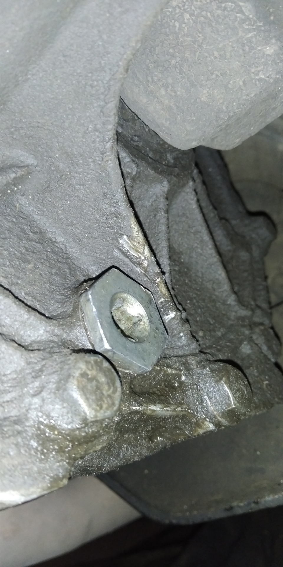

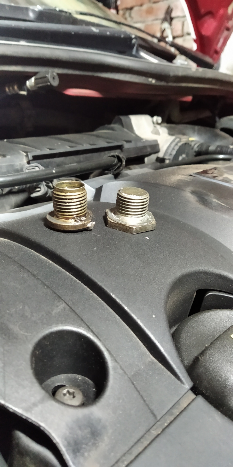

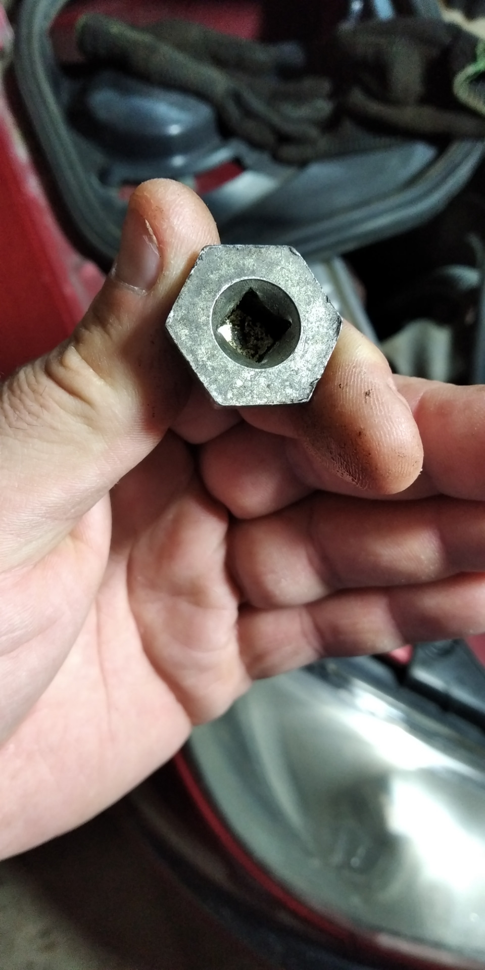

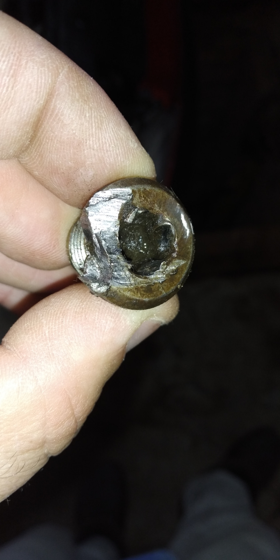

Имею такую привычку- не выкидывать старые запчасти. По крайней мере сразу. И вот пробка поддона от 307-го моего Пыжа пригодилась)))

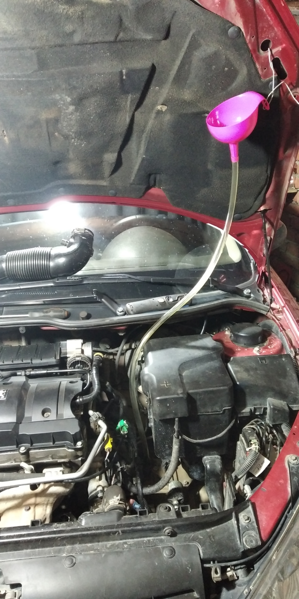

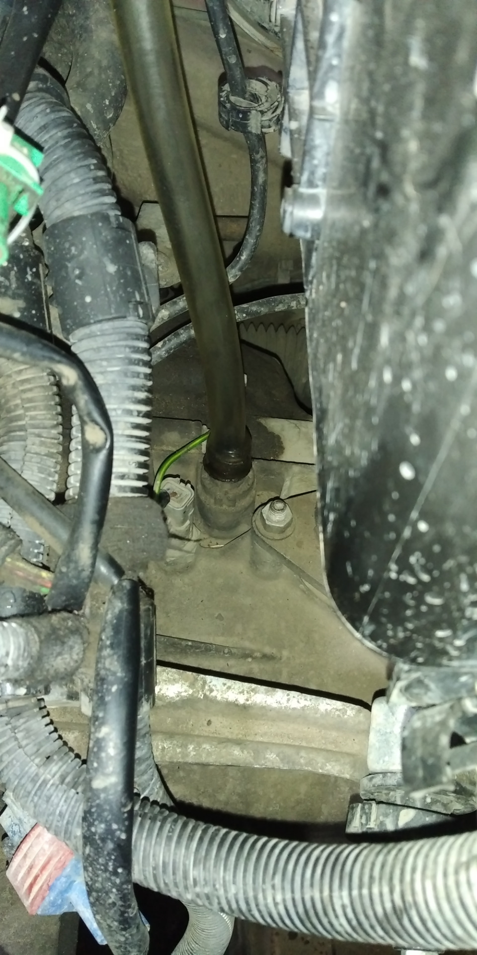

Заливал через сапун.
