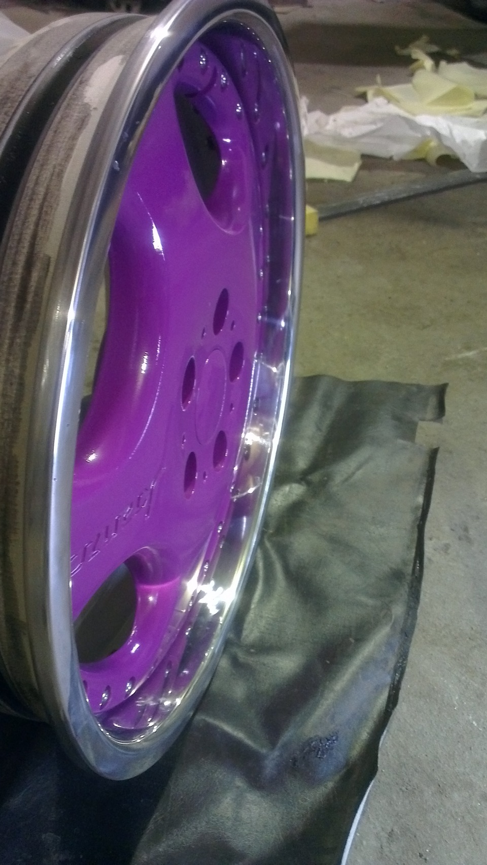

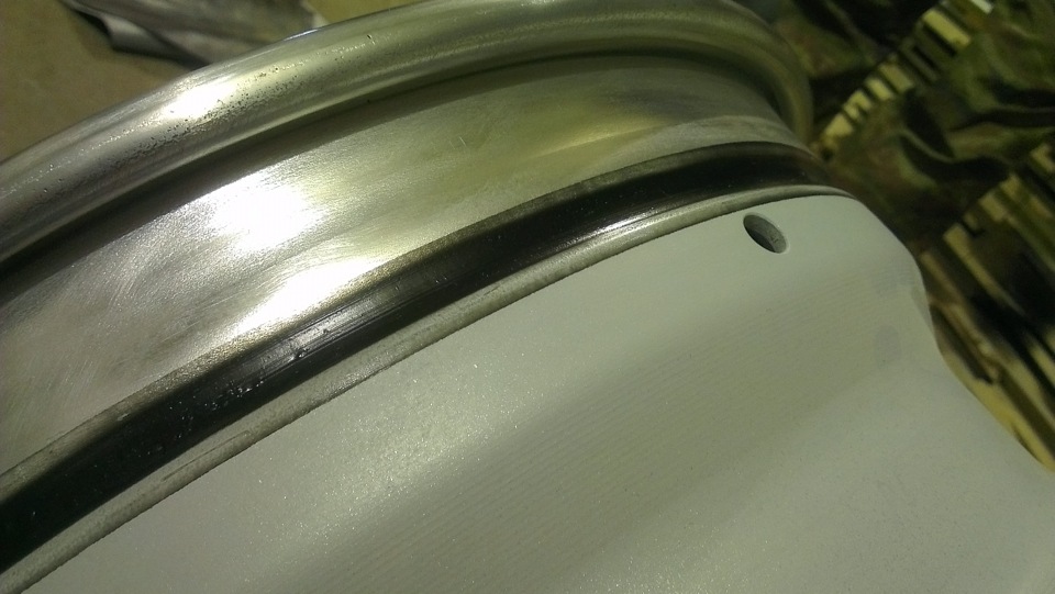

Тут можно видеть разницу с ошкуренной поверхностью и первичной обработкой крупнозернистой пастой, даже после нее уже есть чему порадоваться, но все же мутность еще есть и зеркальный эффект слаб.
А вот так я выглядел на пол пути к завершению первой полки, глаза не отмывались 3 дня, был как "Турок на выданье". Ну и сам процесс полировки очень трудоемкий, выглядит примерно так cs6281.userapi.com/u31198…ocs/78536a1bd9b2/1622.gif
Валерка за сборкой!=) А я пока промываю глаза о_О

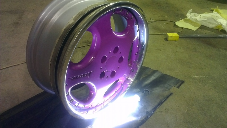

Ну вот как-то так все получилось, зеркало вроде бы есть. Не?
Не знаю как у вас, но эмоции у меня были вот такие cs6291.userapi.com/u14415…s/6619cc96aba4/file_9.gif
Обод и полка были проклеены с краю малярным скотчем, на торец нанесен герметик "ЭйБро!", я брал черный, что бы лучше было видно. Затем когда диски стянуты и остатки герметика вышли наружу шпателем были собраны излишки и снят скотч.
Получилось все по фэншую!
ТА-ДА!
Диски собраны, что получилось вы можете видеть ниже.
