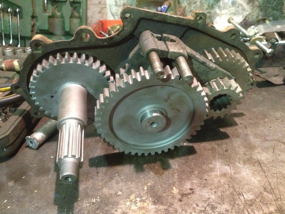

Сегодня пригнал я свой пепелац на замену гравицапы, а именно — вместо раздатки с понижением 2,6 будет установлена заранее подготовленная 3,3 с китом от "Иж-Техно", вот она: www.drive2.ru/l/4941489/
По стечению обстоятельств, место в сервисе передо мной было занято УАЗом, на который устанавливался абсолютно аналогичный Ижтехновский кит, свидетелем чего я и стал…:)
Акцентирую всеобщее внимание, что пост этот полностью на позитиве, ребята из "Иж-Техно" после телефонного звонка очень удивились, раньше такого брака не наблюдалось (возможно это действительно так, нам ни разу такое в Перми не встречалось по их шестерёнкам), тут же сказали, что высылают новую шестерню — РЕСПЕКТ! Но всё решилось иначе и на месте, смотрим!:)
Изначально включение "пониженной" выглядело вот так… печалька… (киянка — медная, так что просьба не беспокоиться особо:)
Звонок Ижтехновцам… "Высылаем новую, будет через пару дней"…
Но машина-то разобрана…
Нее, это не наш метод… продолжение во втором видео…:)
Через полчаса фрикционных движений с притирочной пастой и какой-то там матери… имеем такой результат:)
Я всё понимаю, всё хорошо и никто нам больше не делает такие хорошие шестерёнки, но блин! Где ОТК?! Почему шестерёнки не тыкаются после производства валиком от коробки для понимания, кто мама, а кто папа и кто в доме хозяин?!:)
ИЖТЕХНО на заметку!:)
ЗЫ: а у меня-то в раздаточке такая же шестерёнка ждёт завтрашнего дня… посмотрим!:)
