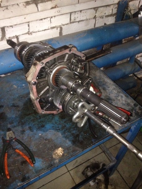

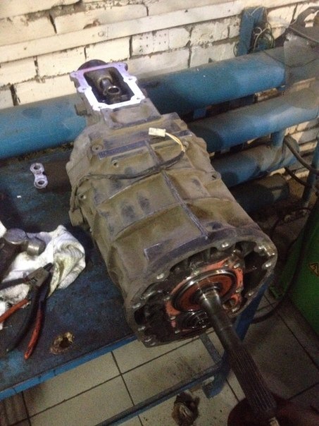

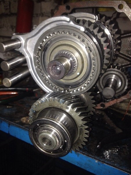

Разобрал сегодня r154, после летних этапов вылетает 4я и хрустит 3я, вскрытие показало, к сожалению ничего не показало, все выглядит как новое!
Итог, будем менять то, что обычно влияет на данные последствия, а именно 2 синхрона 3-4 передачи и муфту.ну и так мелочи, огорчает одно что ждать все долго, успеть бы к маю все собрать!

Подшипники сразу бы махнул.
Что про масло не написал? по радовало, коробка чистенькая внутри

Нечего сложного нет при разборке ?
в принципе нет, раскидать это быстрее чем собрать; ))Съемники только надо иметь при себе, а то не снимешь подшипники с валов, при том надо разные.

Вилку включения 3-4 передач поменяй и передачи не будут вылетать.
ну и синхронизаторы.
Да, я думаю еще где заказать, сегодня решу где выгоднее.
вилку ага, решил тоже взять и муфту и синхроны, чтобы наверняка.
