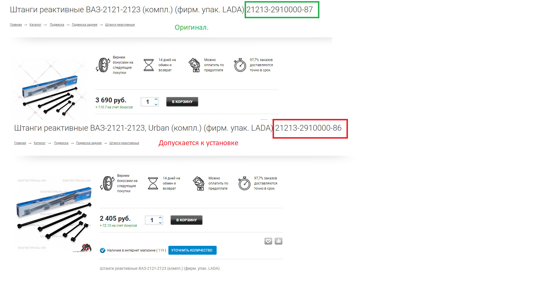

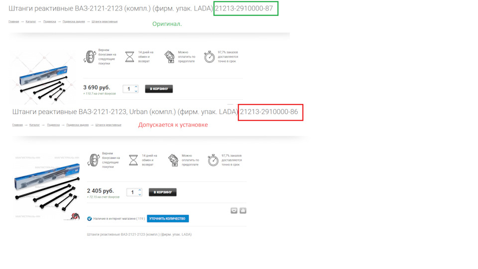

Стандартна компоновка ! Из всего есть только Сэви экстрим! Оригинальные Лада очень редки.Цена от 3800 была.То что за 2500 даже не рассматривать. Отличие качество и прочность.Номер по каталогу оригинала разный.

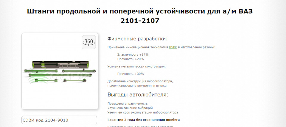

Дорогие не значит что качественные.Надо смотреть номер оригинальный в первую очередь.Вот ссылка Из всего эи ходят хорошо. 3 года гарантии. sevi.ru/produktsiya/exs-v…jchivosti-vaz-2101-2107-e
