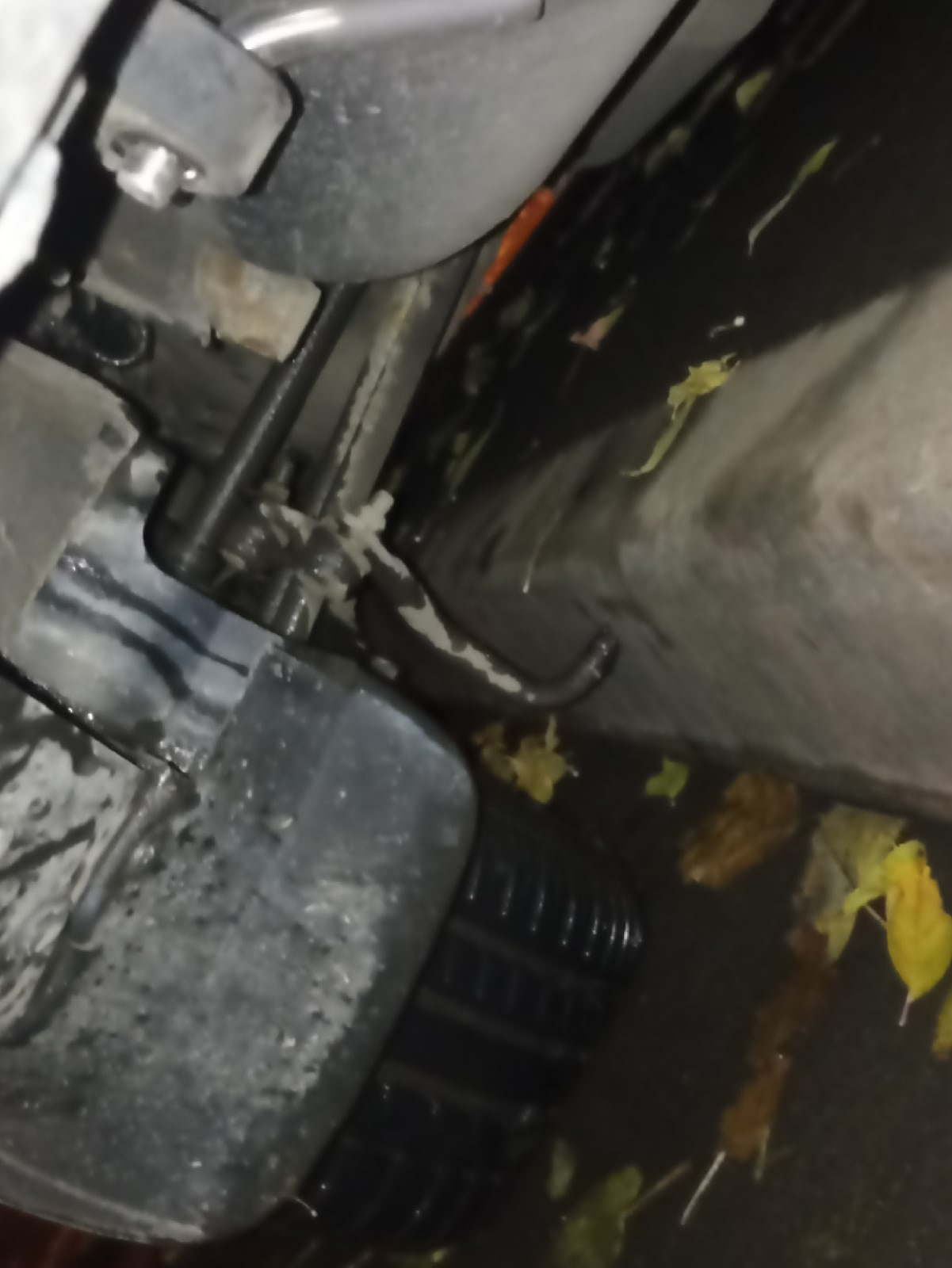

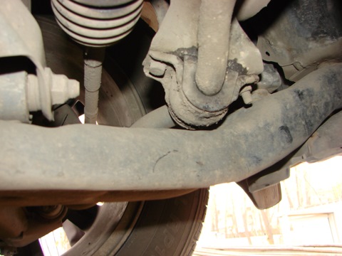

Одного дня парковал я свой автомобиль двумя колесами к бордюру, и услышал металлический скрежет. Выхлоп только переварил и поднял выше, а что еще может цеплять? Беглый осмотр показал следующее…

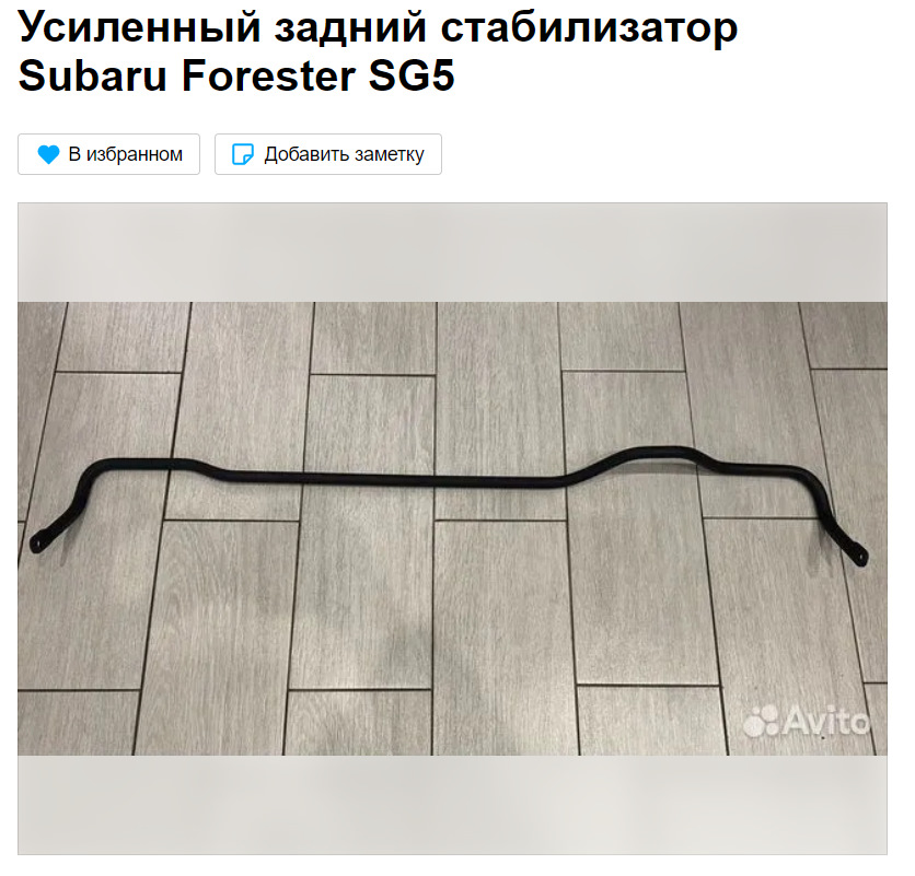

Ну, как обычно, к тюнингу! Пошел поиск нового стаба от импрезы сти, но пыл мой быстро остыл, после того, как я увидел ценники в 12-15к… Далее пошел поиск бодрого стока, но и там цены 5-6к (за Б/У, который так же может лопнуть). И тут один субарист из форестер чата ВК закинул ссылку на это объявление (за что ему большое спасибо!)
И дешевле чем б/у орига, и не пустотелый, даже на 1мм потолще, и ценник огонь. Короче решено было брать его.

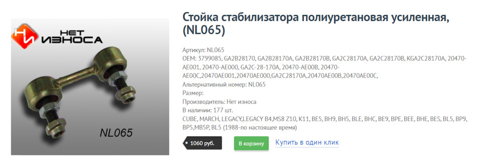

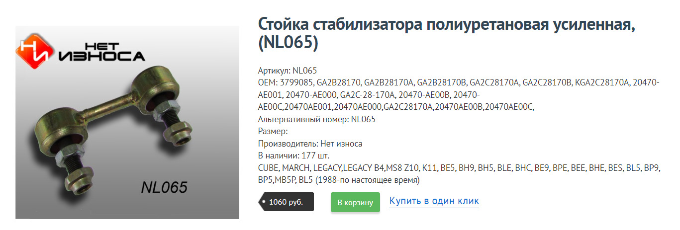

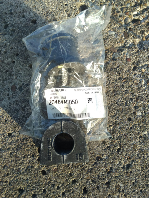

Так же под него были заказаны новые втулки и стойки стабилизатора. По втулкам ничего интересного, просто сток, а вот стойки я заказал от компании нет износа, фото ниже
Отзывы спорные, пишут кто что, но вроде конструкция реально не плохая, особенно меня порадовало, что нет дурацкого внутреннего шестигранника, и все затягивается ключами.
Самому поучаствовать в установке не удалось, но со слов бати, все встало без проблем. Даже некоторый грохот при проезде неровностей пропал.

ну и как стаб? живет?
Привет. Да, все ок, можно брать.
наверно 20 мм буду брать
Я тоже хотел поставить стаб от sti версии, сбылась мечта, приобрёл контракт, радость длилась не долго. Итог вырвало крепления стаба, так называемые "уши", пришлось вырезать, варить ну и конечно же менять стаб на "штатный" но не совсем, поставил самодельный но и не полый.
По sti, могу сказать, машина очень хорошо управлялась!
Да он и так норм рулится, я особо от стаба полнотелого плюсов не увидел
Более собранее стал на дороге. Хотя сейчас тоже не чего! С нашими дорогами не погоняешь

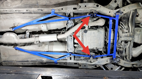

У меня две распорки, может из за этого я и не заметил особо разницы
Тоже купил у него стаб, но пока в гараже лежит. Отзывов на Авито много у продавца.
Тоже такой поставил. Качество понравилось. Конечно хим-анализ не делал материала… Время покажет.
