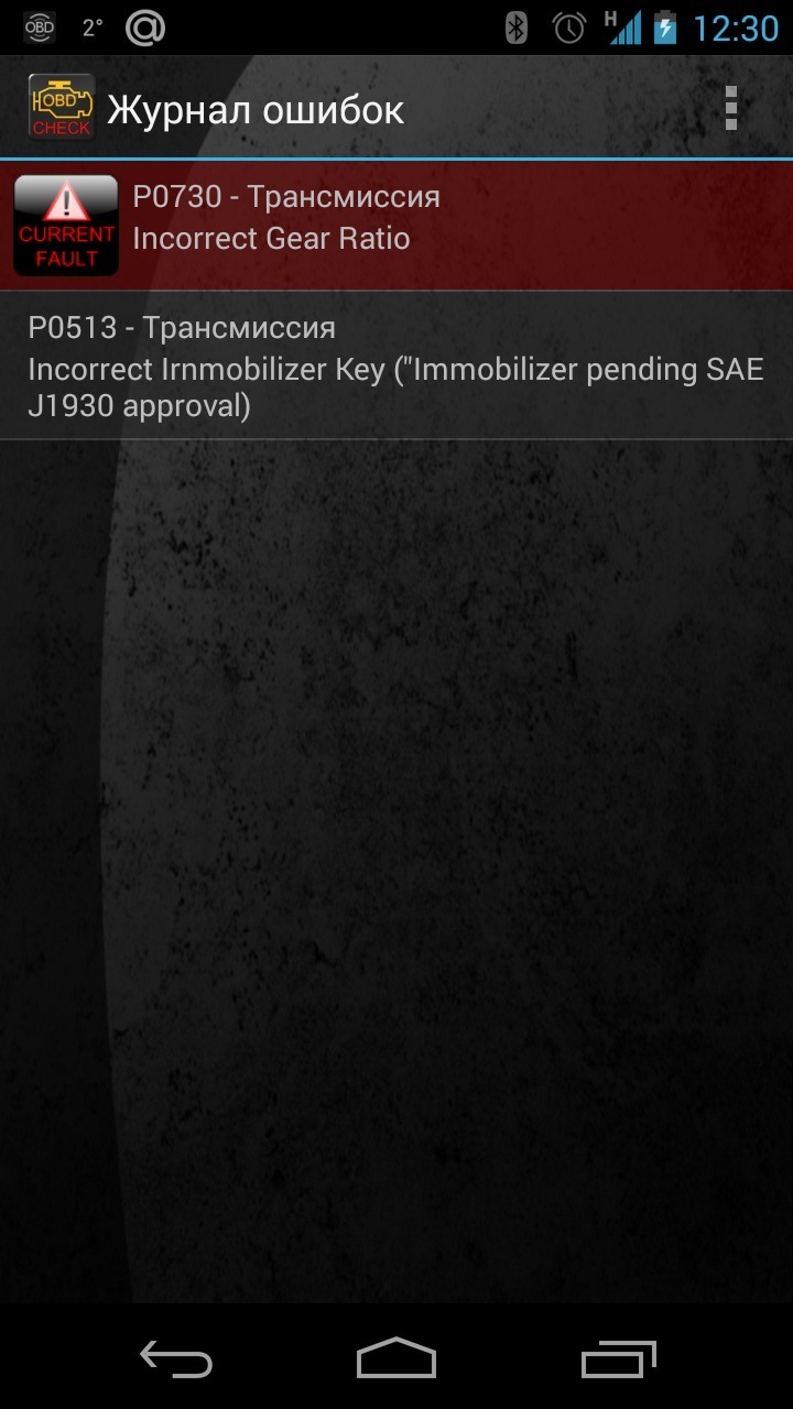

Привет всем! Давненько не писал и вот на день космонавтики решил меня посетить Джеки Чан. Вчера решил прохватить в спорт режиме, в честь дня космонавтики))). Подкатываясь к светофору повернул шайбу в режим "Спорт" и после светофора надавил на тапок, а чуть позже заметил на приборе радостного Джеки Чана. Изменений в работе машины не заметил, но осадок остался))) Вспомнил, что при разгоне был какой-то необычный толчек, ну думаю пипец, приехали. Остановился, что делать? вспомнил, что в бардачке давно лежит без дела ELM адаптер, покупал давно ещё на предыдущих машинах пытался использовать, но ошибок никаких не читал, думал туфту подсунули наши узкоглазые друзья и возил его так, на всякий случай. И тут думаю, чем черт не шутит, попробую. Воткнул, запустил прогу и на тебе, работает, две ошибки считал. P0730 и P0513. Первая что-то про трансмиссию и неправильное передаточное число, вторая что то с определением ключа. И сбросить не могу, точнее сбрасываю, а они снова появляются. Несколько раз глушил-заводил, пофиг. Полез на форум, пока читал, попробовал заглушить мотор, включить зажигание и считать ещё раз, считал, появились, скинул, сбросились, после завел и о чудо Джеки попрощался со мной. Больше пока не появлялся.
Подозреваю, что решил стартануть, а в результате не прогретой коробки, что-то не понравилось умной америкосовской электронике, и решила она объявить мне санкции. Ну что ж, век живи, век учись, в предь будем заходить с другой стороны.

P0730 возможные причины:
— Низкий уровень жидкости в АКПП
— Грязная жидкость в АКПП
— Проблема соленоидов в гидроблоке
— Механические проблемы на передаче
— Электронный контроллер гидроблока(что кстати на мерсовской АКПП 722.6 выходит переодически из строя, на гранде такой же стоит)
P0513 не страшно, по своей работе часто встречаю на крайслерах))
