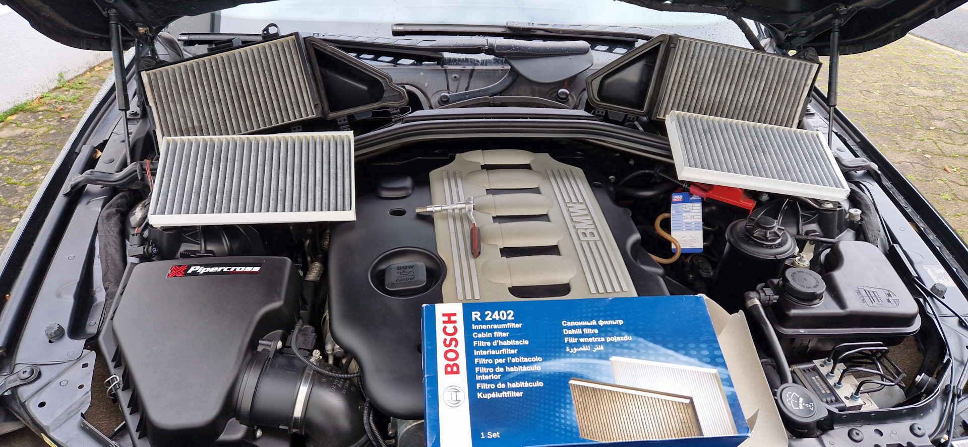

Всем здравствуйте, решил сделать небольшое ТО. А именно замена салонных фильтров и фильтра КВКГ. позже заменю топливный и масляный.
И так по порядку.

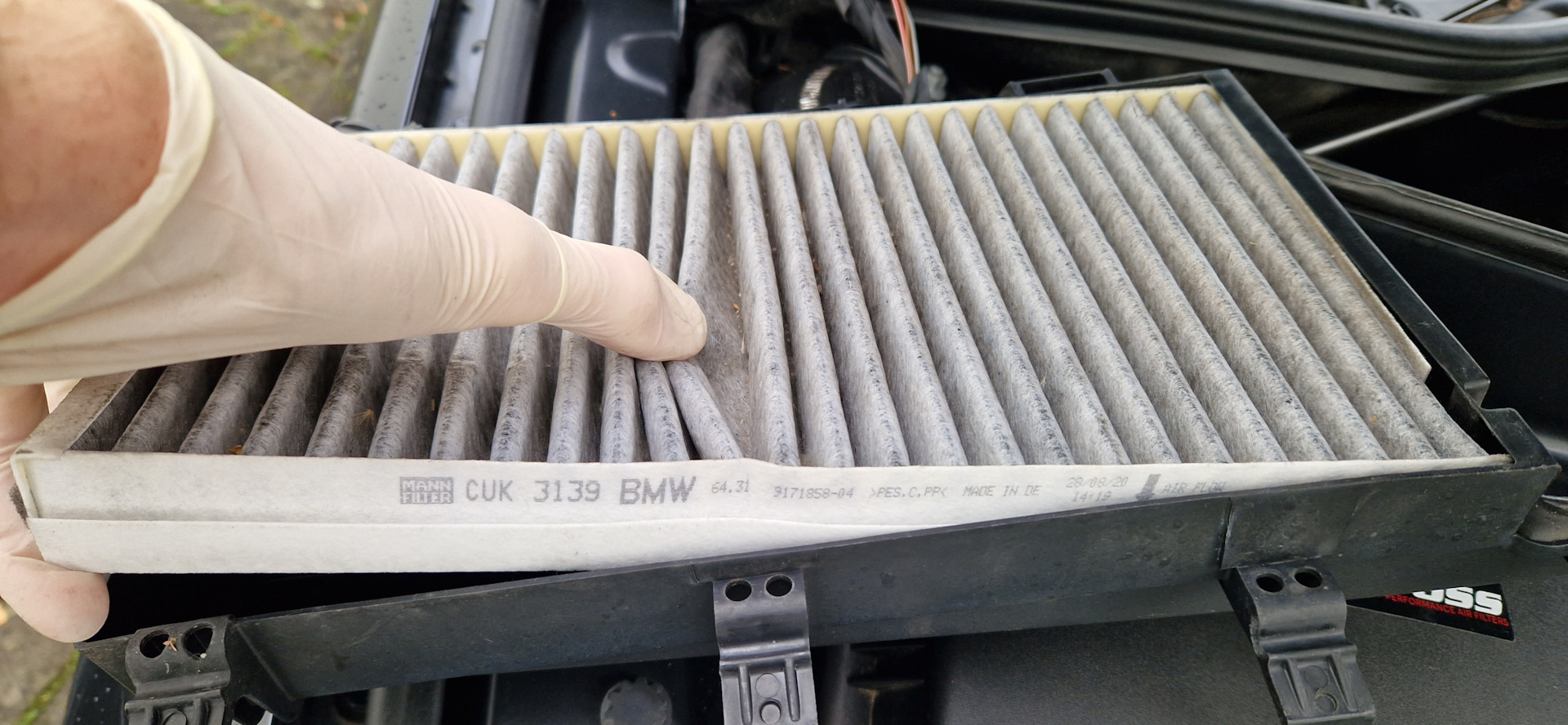

Ставим салонные фильтра БОШ, стояли фильтры Манн. Немного старые подзасрались(хотя меняли их 6 месяцев назад)

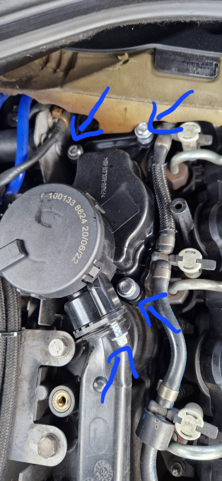

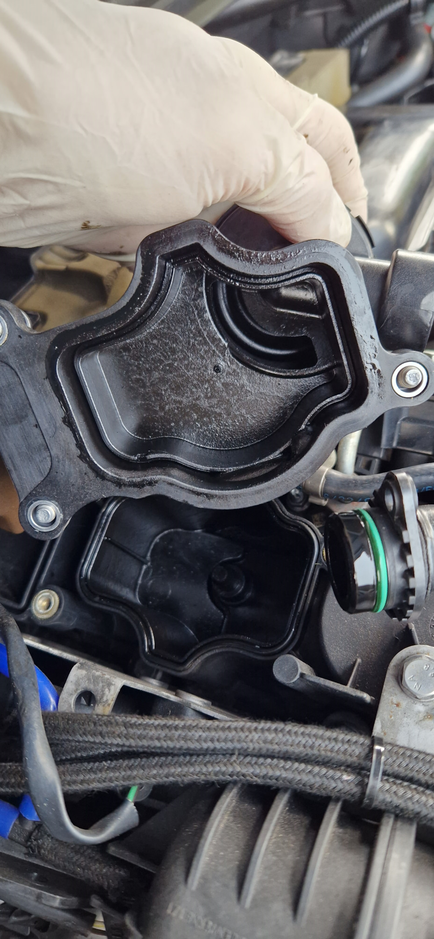

Следующий на очереди фильтр картерных.
Сначала откручиваем эти 4 болтика и просто тянем немного вверх и фильтр у вас в руках
и как я был удивлён, что фильтр стоял ещё родной с 2009года.
Ставим новый фильтр фирмы Febi, посмотрим как будет служить этот фильтр. Следующими под замену фильтр топливный и масляный (с маслом вместе естественно)
Замена этих фильтров уже в следующий раз, тк не купил ещё моторное масло.

Как бы феби не стал хуже работать, чем заводской 2009 года)
У меня тоже такие мысли)))я старый не выкинул, оставил на всякий случай)
