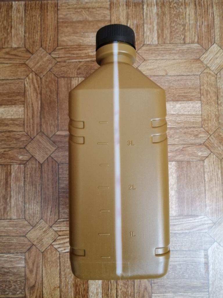

Доброго всем дня!
На замену взял такой антифриз HYUNDAI/KIA 4L КРАСНЫЙ Long Life Coolant 10 years (концентрат), артикул 07100-00421
У кого есть опыт эксплуатации пожалуйста напишите своё мнение.

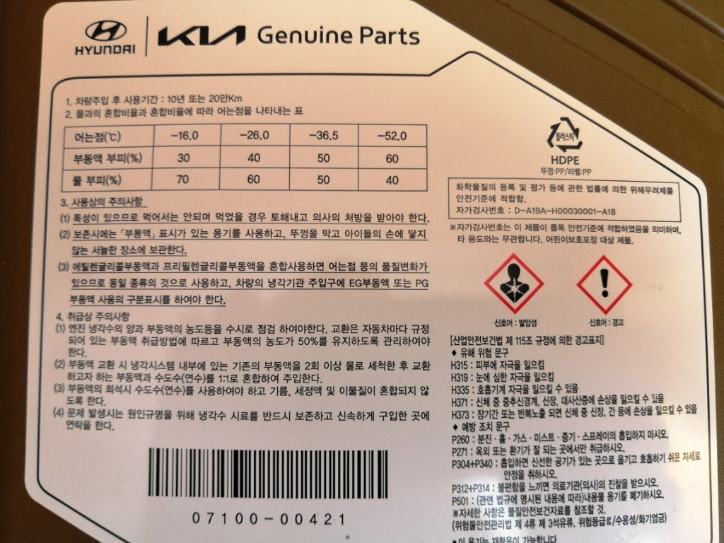

Обладает официальным допуском Hyundai, KIA MS 591-08.
Вроде как широко известный антифриз Coolstream A-110 — фосфатный лобридный антифриз (P-OAT), его полный аналог.
Спасибо неравнодушным за информацию.
Всем удачи и полных баков!
Комментарии 20
"Обладает официальным допуском Hyundai, KIA MS 591-08." А где эту информацию нашли?
На этикетке на канистре
Там написан КS M 2142
dankofirst
Требования спецификации Hyundai-KIA MS 591 08 соответствуют корейскому стандарту KSM 2142, т. е. это одно и то же
