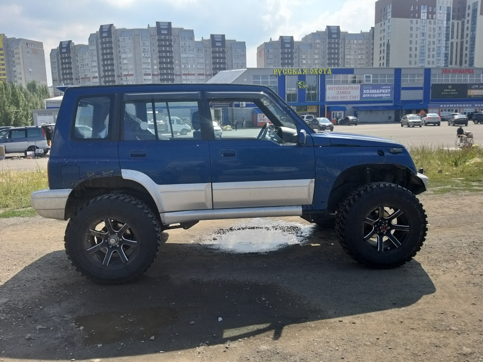

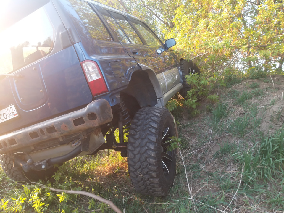

Всем привет, давно не писал о доработках, т.к. они не были оформлены. Сегодня все изменения (почти все) вписаны в птс, поэтому можно. С момента установки 3uz проехал ~100т.км. все работает. В этом году установлены военные мосты уаз и колеса 35".
Сзади блокировка винтовая, спереди электро. Передний мост перечулкован на кардан слева, т.к. раздатка паджеро. Рулевой механизм ниссан сафари 61, рулевая тяга y-образная.
Взвесился, получилось 1800 кг. Немало конечно, но одна раздатка около 100 весит, плюс мосты и колеса тяжелые. Сам двс не очень тяжелее стока.
На 35" в песке грелся двс, пришлось перейти на электровентиляторы spal с шим управлением.
Осталось изготовить расширители либо адаптировать широкие от тлк 80.
