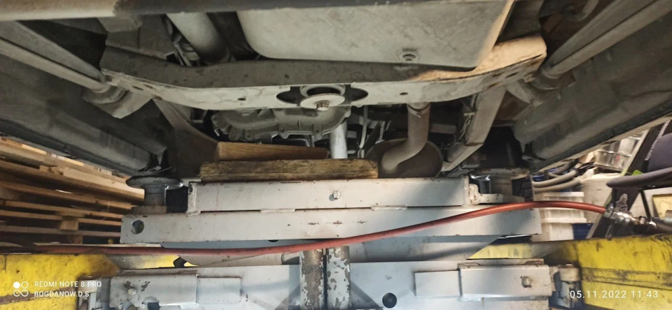

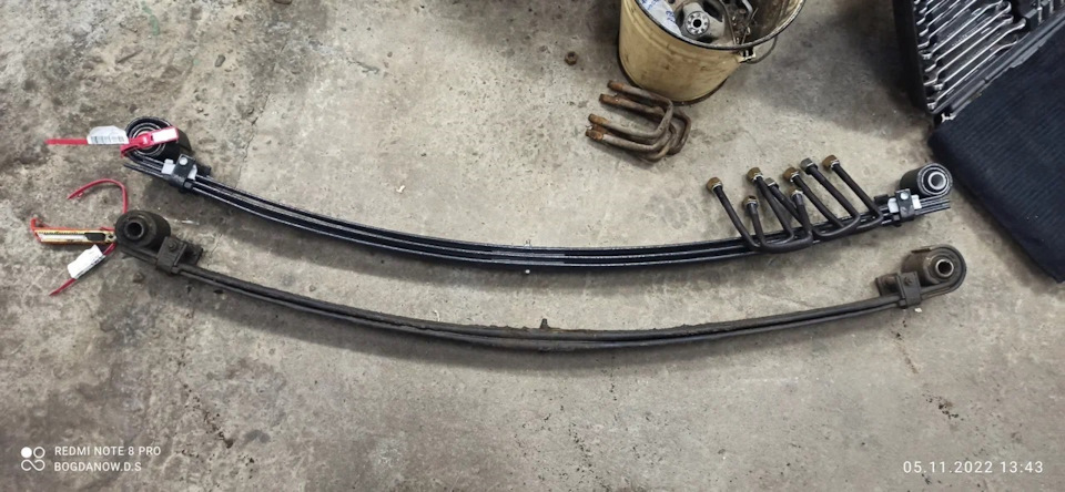

Ну и на этом ТО увидел грустное. Рессоры просели совсем. Рулевой наконечник левый, подушка коробки, и сайлент левого переднего амморта умерли.
Замена так замена.
Цены на рессоры конечно ппц. Нашел только на автогур73 более-менее адекватную цену. Решил ставить 3 листа. На предыдущем они отходили честно 7 лет. А эти 2 листа оказались грустью.
Работа заняла 4,5 часа. Результатом доволен. Эксплуатация покажет.

ЗЫ: я свои 3-х листовые подубить умудрился как то года за 3. Не просели, просто работали хреново, ощущение, что прослаблены были.
