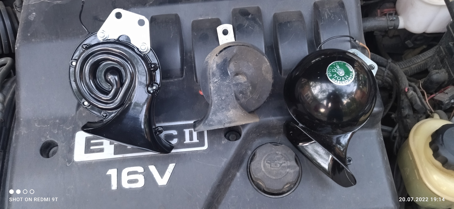

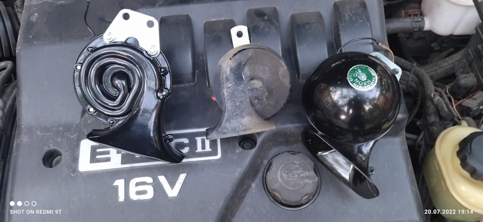

На моей старой машинке с завода был установлен сигнал в виде пневмодудок, что давало очень приятный звук сигнала. На Тихоне стоит более чем скромный никакой сигнал, которым не очень-то охота и сигналить.
Для пробы исправить данный недостаток я приобрел недорогую китайскую поделку.
Установить всю эту красоту в штатное место никак не выйдет, поэтому я занялся его поиском и нашел под левой фарой внутри бампера.
Вместо реле, поставляемого китайцами, я заказал посерьезнее — водозащищенное.
Ну а далее разводка проводов и подключение.
Для установки всего этого добра мноюбыл изготовлен кронштейн из стали и покрыт цинковым составом.
А сам плюсовой провод я подключил к главному плюсу коробки предохранителей. Для провода использовал гофру.
Звучит конечно намного лучше и приятнее для ушей, чем штатный сигнал. Надеюсь, что протянет долго.

Я себе такие поставил. Дудят громко, жрут около 18А.
