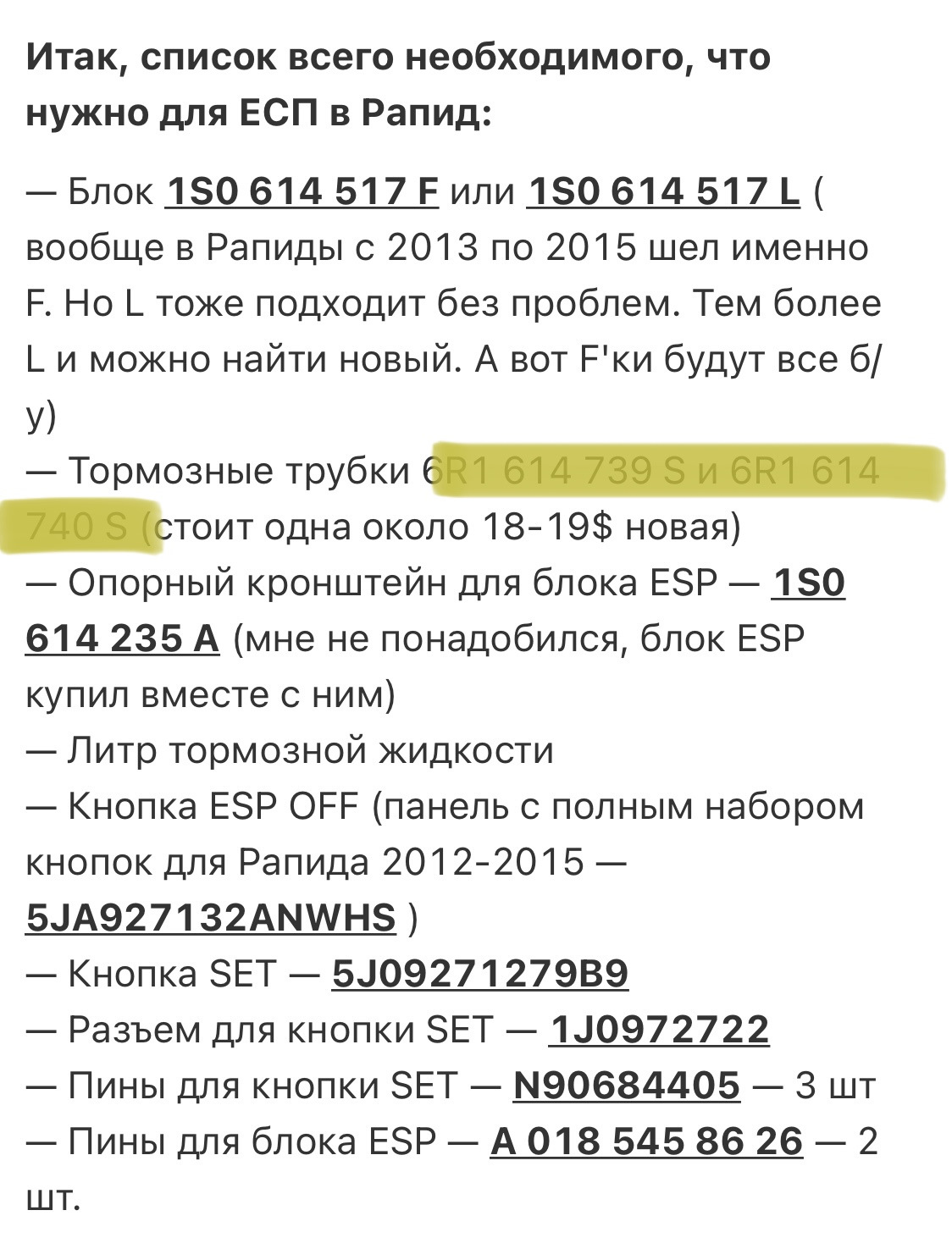

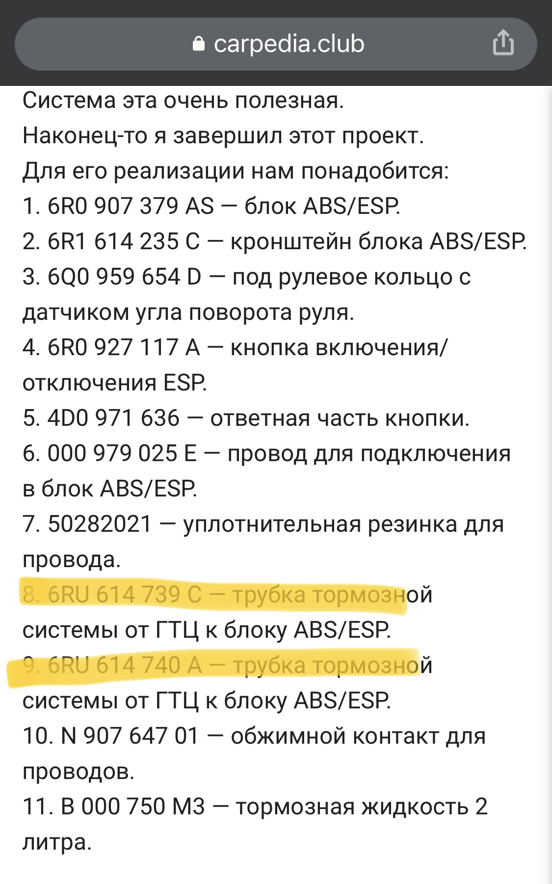

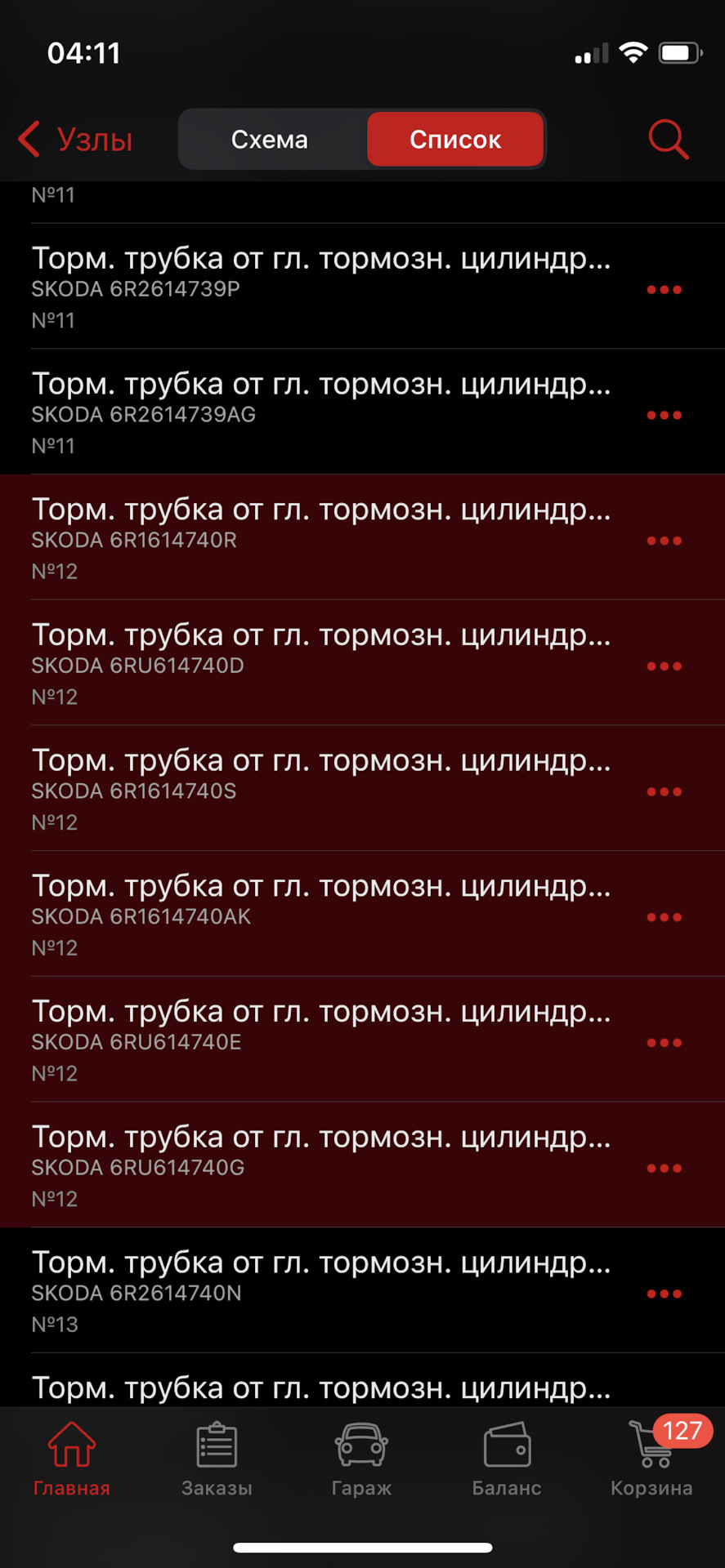

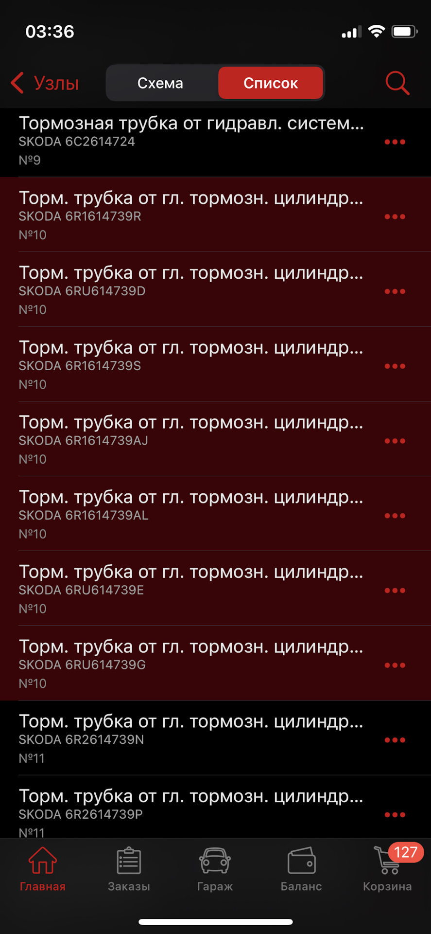

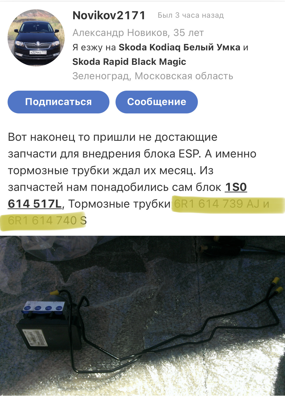

Люди помогите найти трубки для блока АБС. Может у них поменялись артикулы или еще что-то, кто разбирается в этом?
6R1614739AJ — трубка тормозной системы от ГТЦ к блоку ABS/ESP
6R1614740S — трубка тормозной системы от ГТЦ к блоку ABS/ESP
6R1614739AJ / 739АА — это не одно ли и тоже ?
739АА ( это трубка от скалы) подойдет она?
6R1614740S / 740С такой же вопрос, подойдет ли ?
Взаимозаменяемы ли эти трубки от POLO ?
Ребята, кто в теме помогите, как быть с этими трубками?!

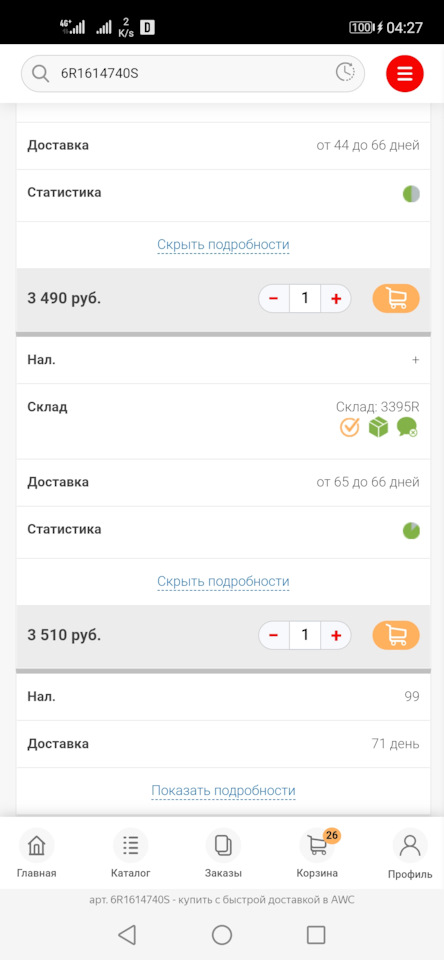

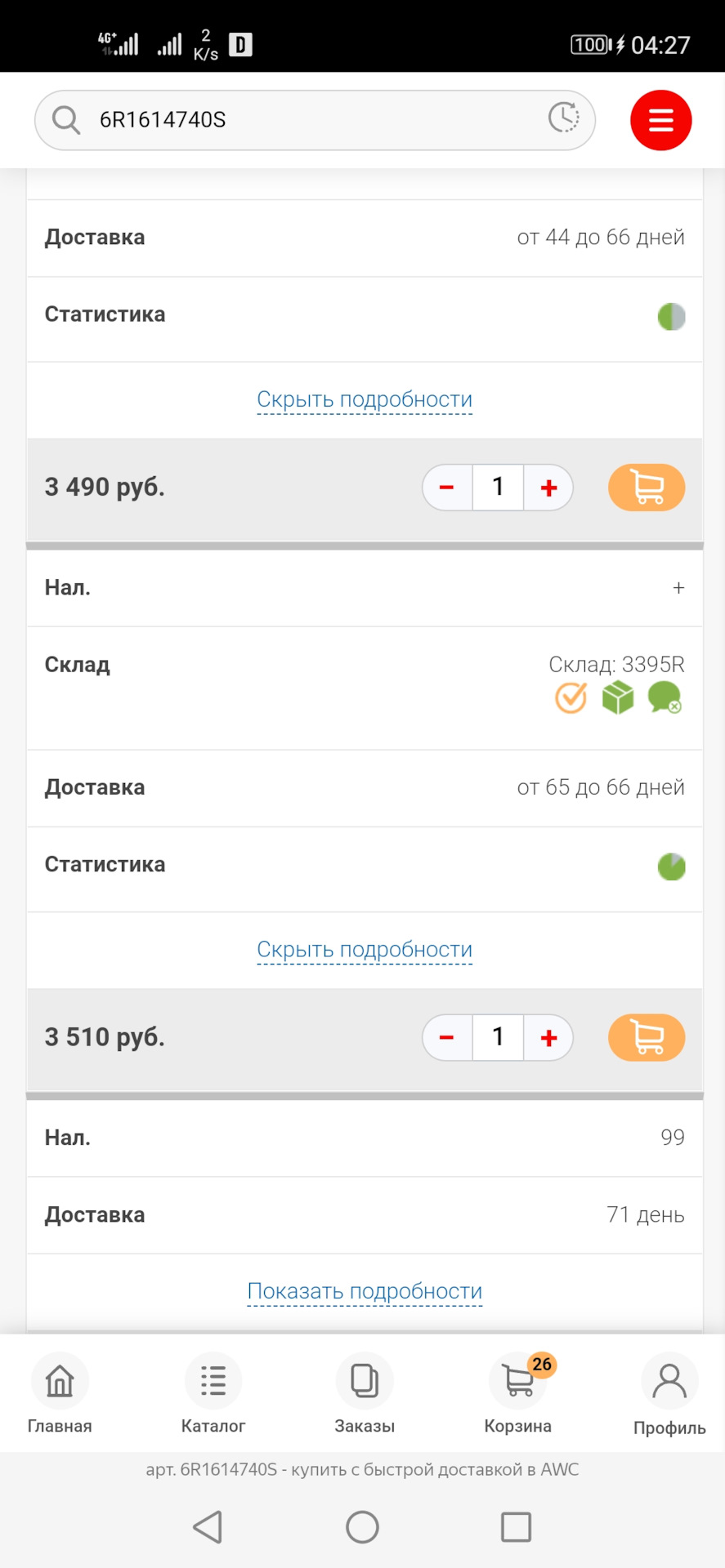

Как бы есть в наличии но ждать долго.

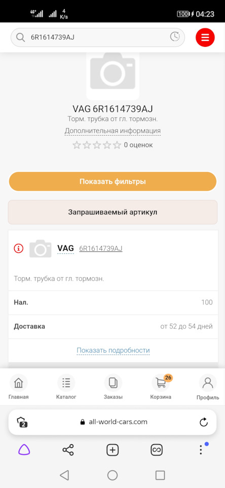

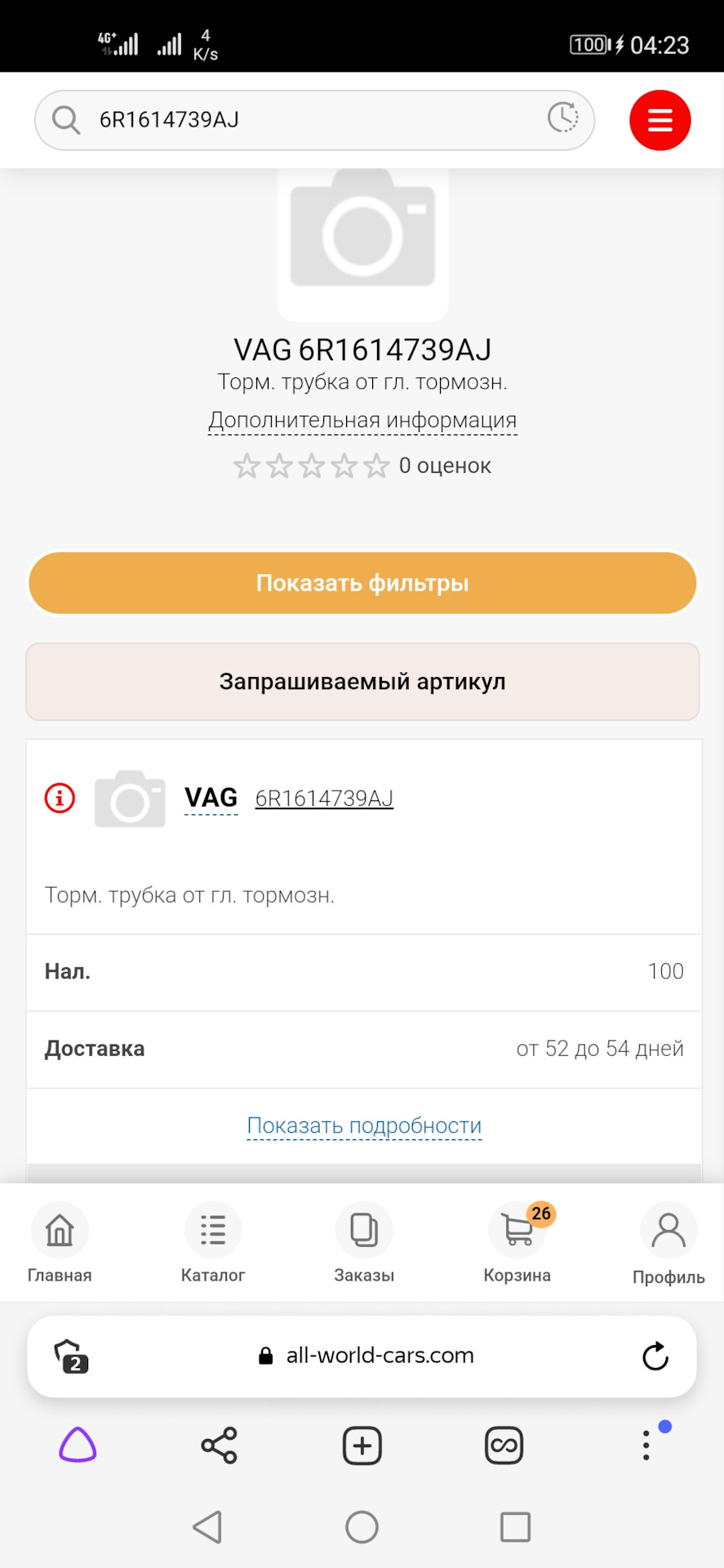

А какая цена? Это откуда доставка?
Вот нормальная цена и время. Из-за бугра с такими сроками. Сайт: all-world-cars.com/search/?pcode=6R1614740S
Цена конечно космос 😬 если замена этим артикулам? Смотрю у одного 739AJ у другого 739S
XtaZ1986

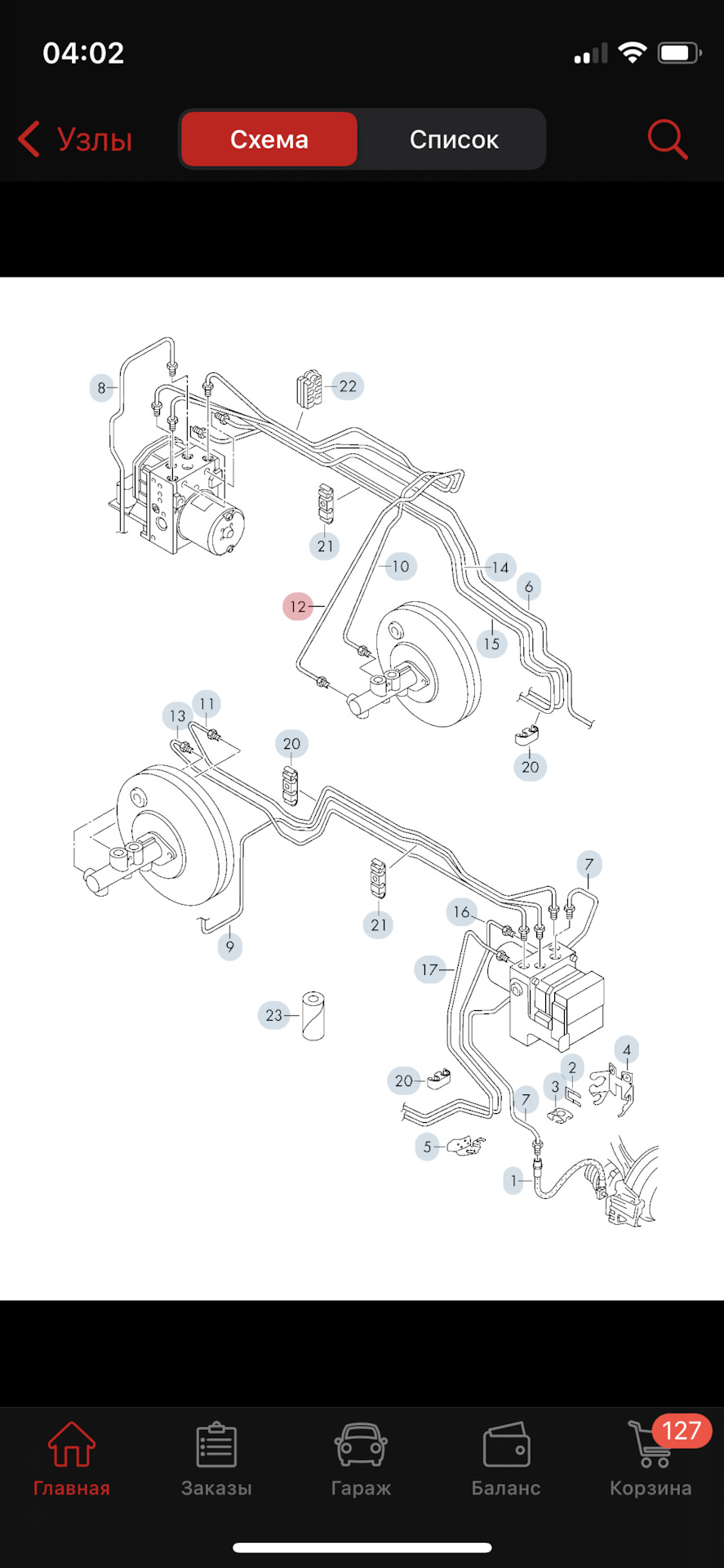

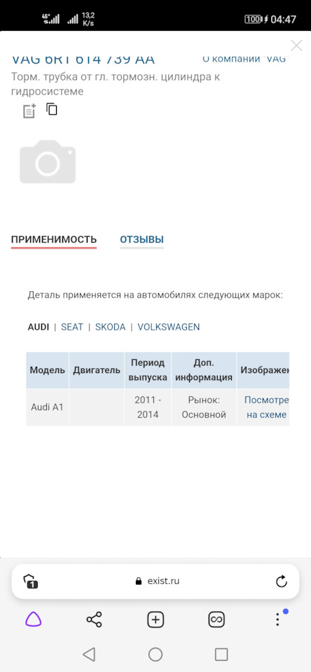

С Европы есть б/у, но хотелось бы узнать по схеме выдает много артикулов, что это за номера. Это артикул той трубки или разных?!🤷♂️

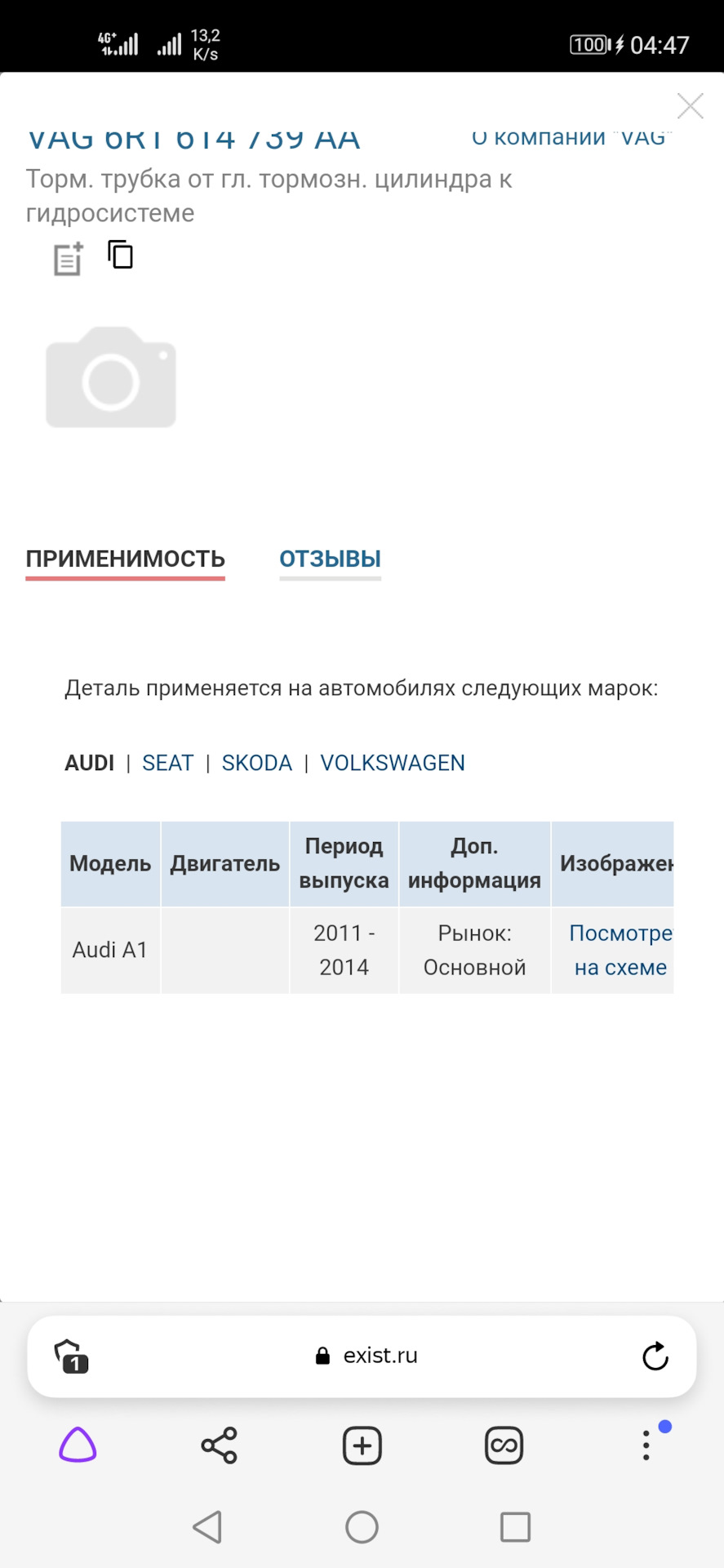

Которая 739AJ мне выдаёт что на рапид, AA ауди. Но как я понял они взаимозаменяемые.
На Ауди а1😬 по длине вдруг не совпадет.
6R1614739AJ этот артикул только на рапид идёт.
Это да я знаю
