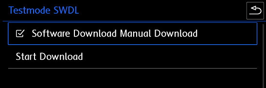

Далее выбираем обновление прошивки вручную. Запускаем зеленое меню, выбираем Software Download-Manual Download:
Затем заходим в раздел CPU (справедливо для DM), там находим HMI и снимаем галку.
Раздел ESD-SEC обновляться не будет, поэтому, если был установлен Toolbox, он не слетит.
Запускаем обновление, которое идет порядка 5 минут.

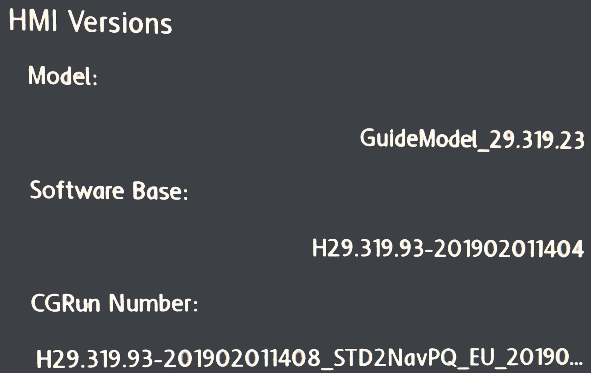

Версия HMI осталась старой, ведь ее мы не обновляли BH29.319.93.

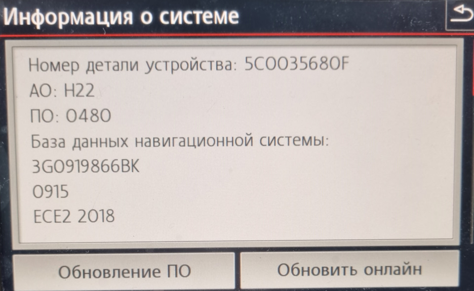

Смотрим информацию о системе:

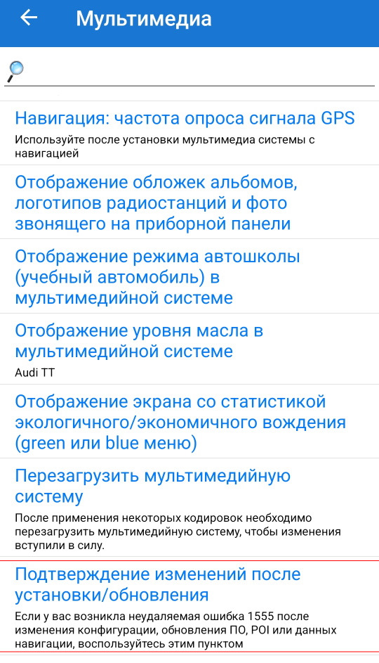

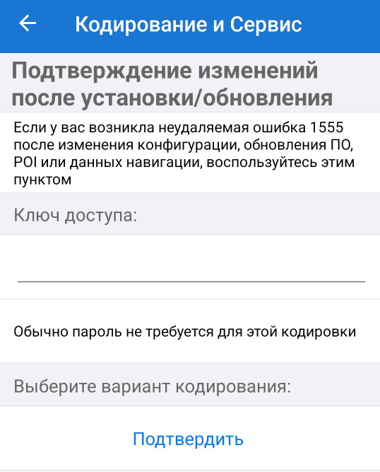

После обновления не забываем скинуть ошибку 1555, которая регистрируется при обновлении в магнитоле, это быстро можно сделать через Carscanner:
Затем чистим ошибки.
