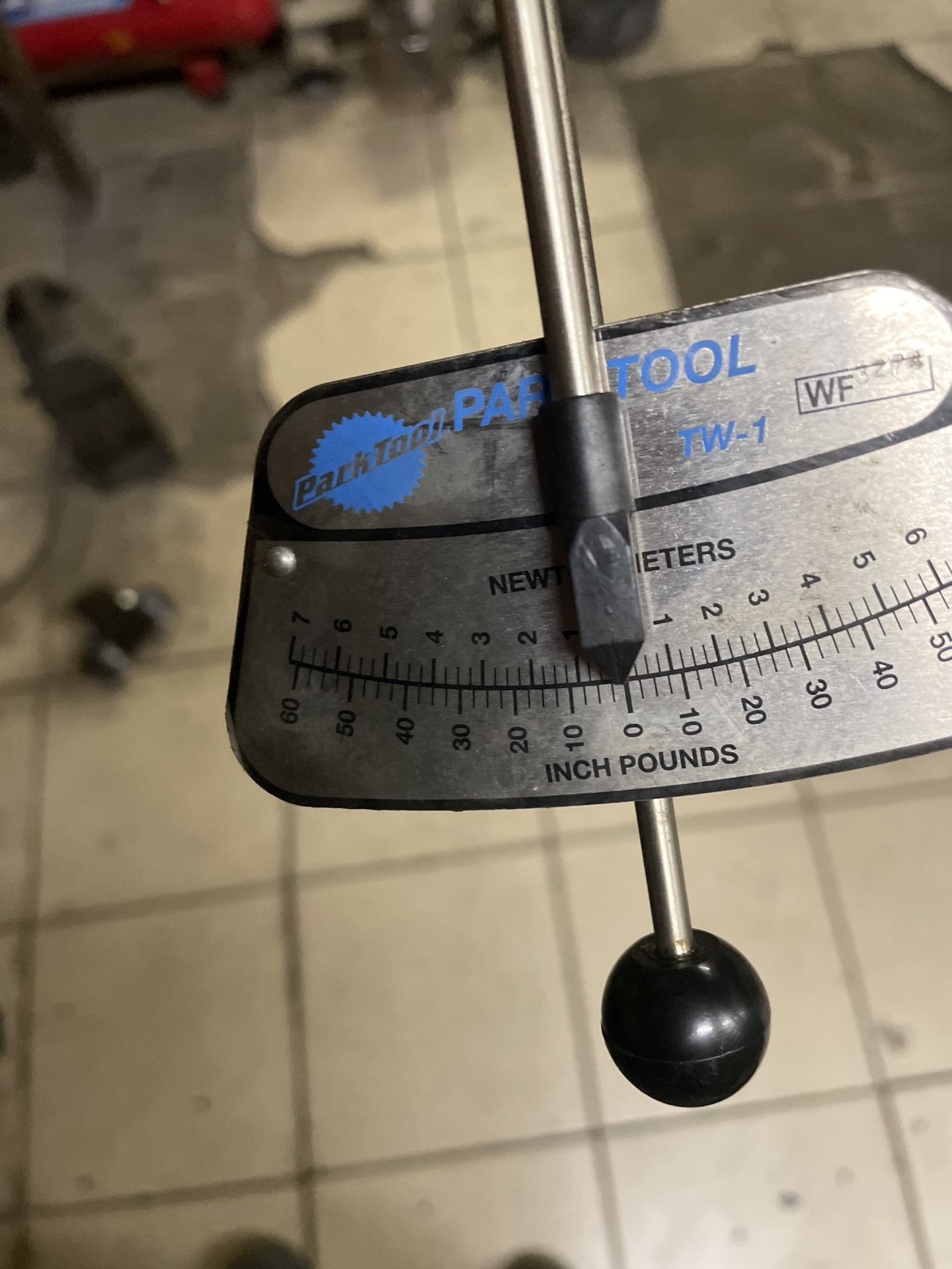

Всем привет. Подскажите пожалуйста, может кто знает преднатяг подшипников заднего редуктора форд ренжер 1, так же мазда б 2500!

Какого подшипника? Если речь о морковки, то на всех машинах он одинаков, нужен спец динамоключ, он в магазинах не продаётся, и мало у кого есть, все делают на глаз. Преднатяг зависит от того, новая установка, или замена сальника была, но в пределах 5 — 8 Нм.
Буду новые подшипники ставить, втулку и сальник. Преднатяг морковки! Я уже запутался в преднатягах. В бт-50 пишут. 2,55 — 4,00Нм. 26.1-40.7.кгс /см. Где пишут 1.2-1.5 Нм. Я одно понимаю к примеру 40Нм это 4кг! А сколько будет 1.5 Нм?
Когда у меня был ещё штатный мост на ренджере, тоже завыл редуктор, обратился в контору по ремонту редукторов, главная пара и подшипники с регулировочными шайбами обошлись в 2008 году в 100 т р. У официалов пара стоила 75 т, но по заказу на В2500 купил за 40 т р. Контора собрала редуктор, так что он развалился через 500 км, претензии не приняли, с тех пор, закупив всё необходимое оборудование, я теперь сам регулирую пары.
Вам кроме подшипников нужно купить регулировочные кольца. Да и преднатяг нужен не только на морковке, но и на бугельных подшипниках, без спец инструмента сделать можно только на глаз, собственно как все во всех конторах и делают, а тут уж сами понимаете, может повезти, а может нет.
Есть ссылка на этого человека? Я понимаю что кольца нужны будут! Меня больше беспокоит преднатяг! Может вы знаете?! Сколько будет 0.9-1.3 Нм. Перевести в кг?
Кстати я описАлся выше, не 5-8 Нм, а 0,5-0,8 Нм
Сколько это будет перевести в кг?
1Н=100гр
Там внутри деформируемая втулка, затянул и забыл. Штатно гайка была на резьбовом клею.
Это я понимаю, завыл редуктор! Хочу заметить подшипники морковки, вот преднатяг нужен! У меня всё и началось из-за сальника, начал течь. Потом толком не затянул (правильно) несколько лет ездил! Воя не было! Только под нагрузкой немного шумело. Этим летом начал выть. Подтянул гайку чуть совсем на пару мм. И прошло! Через какое-то время начал опять выть!
