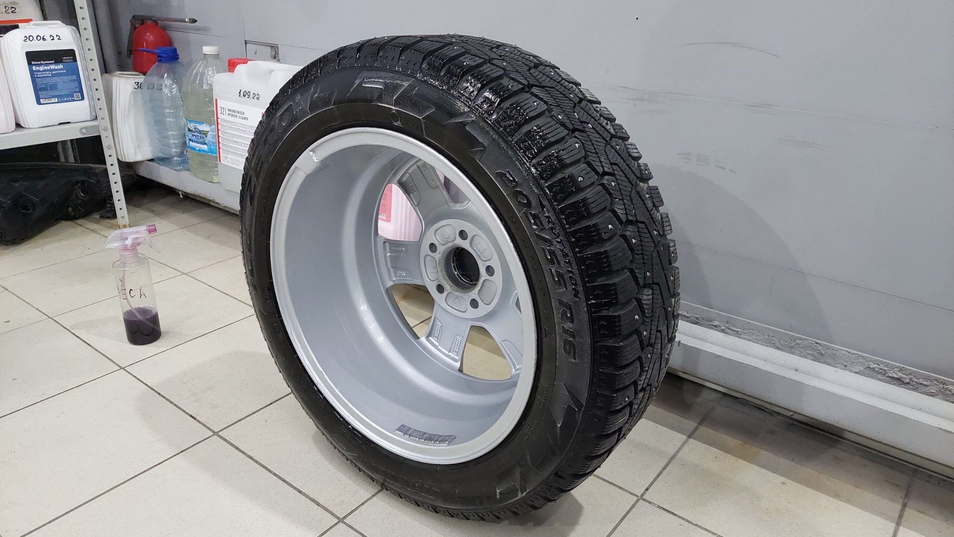

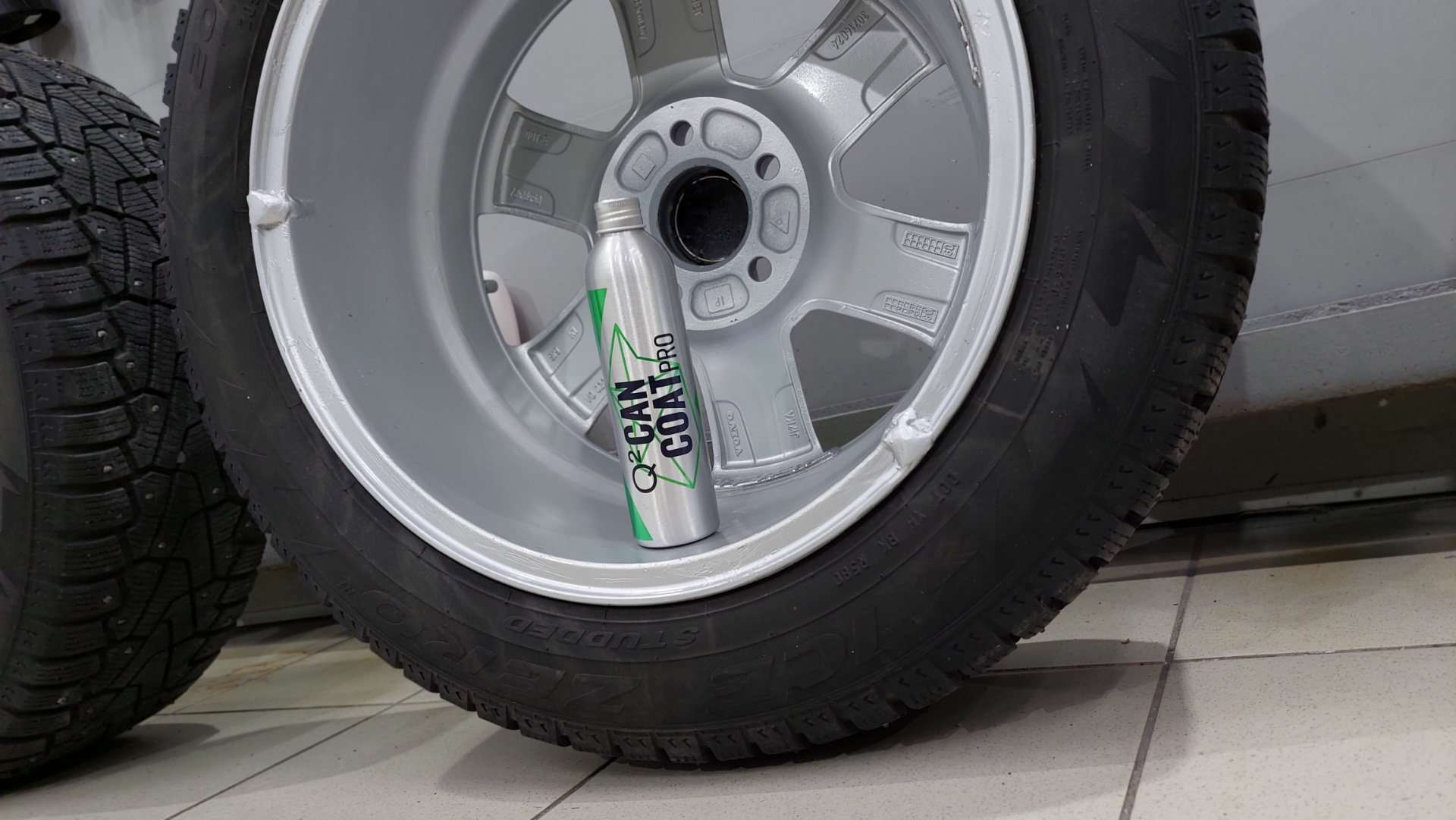

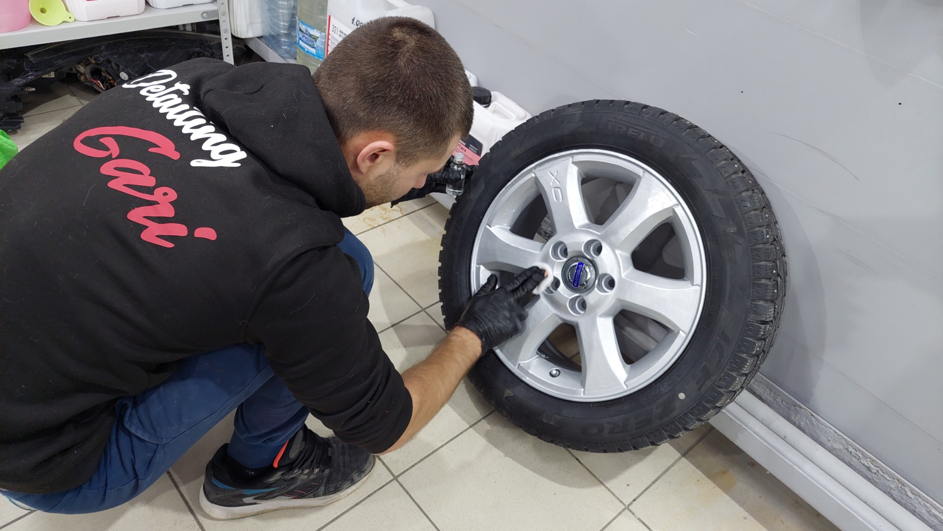

Завершением проекта, по так сказать восстановлению зимнего комплекта было покрытие дисков жидким стекло от фирмы Geon. Данный состав не предназначен для дисков( есть специальная керамика для дисков у Krytex) но раз уж идут эксперименты, то почему бы не попробовать, в любом случае он будет работать и даст дискам насыщеный цвет. И так для чего же вообще покрыл диски? Да для того что бы в зимний период за ними было легче ухаживать, легче мылись, ну и подпитка для лака, что бы он был чуть крепче.

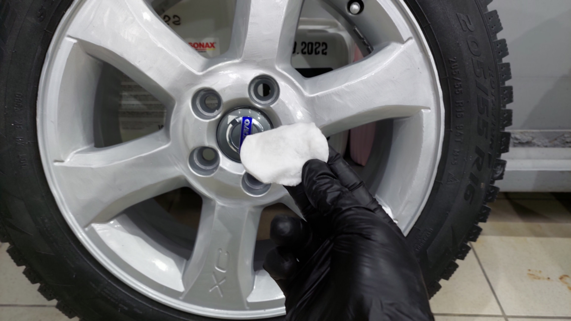

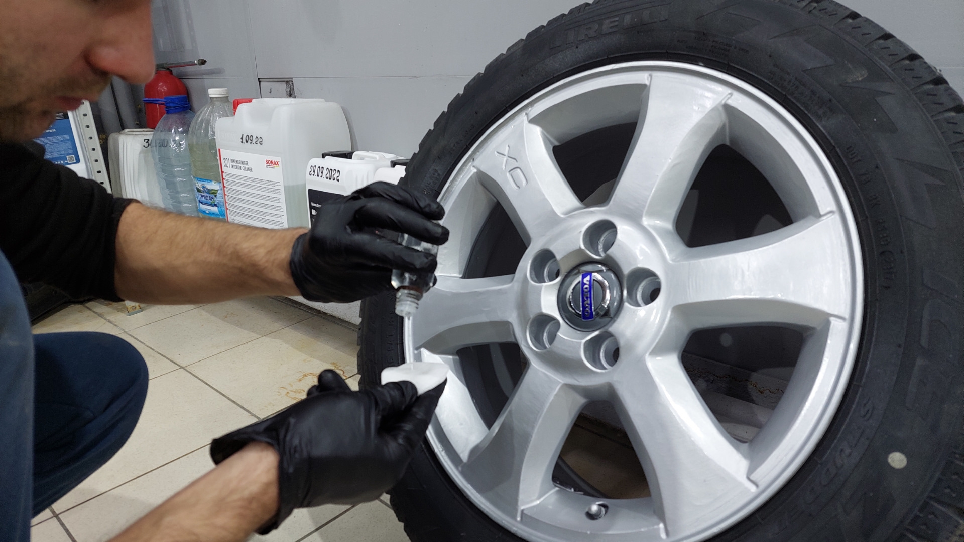

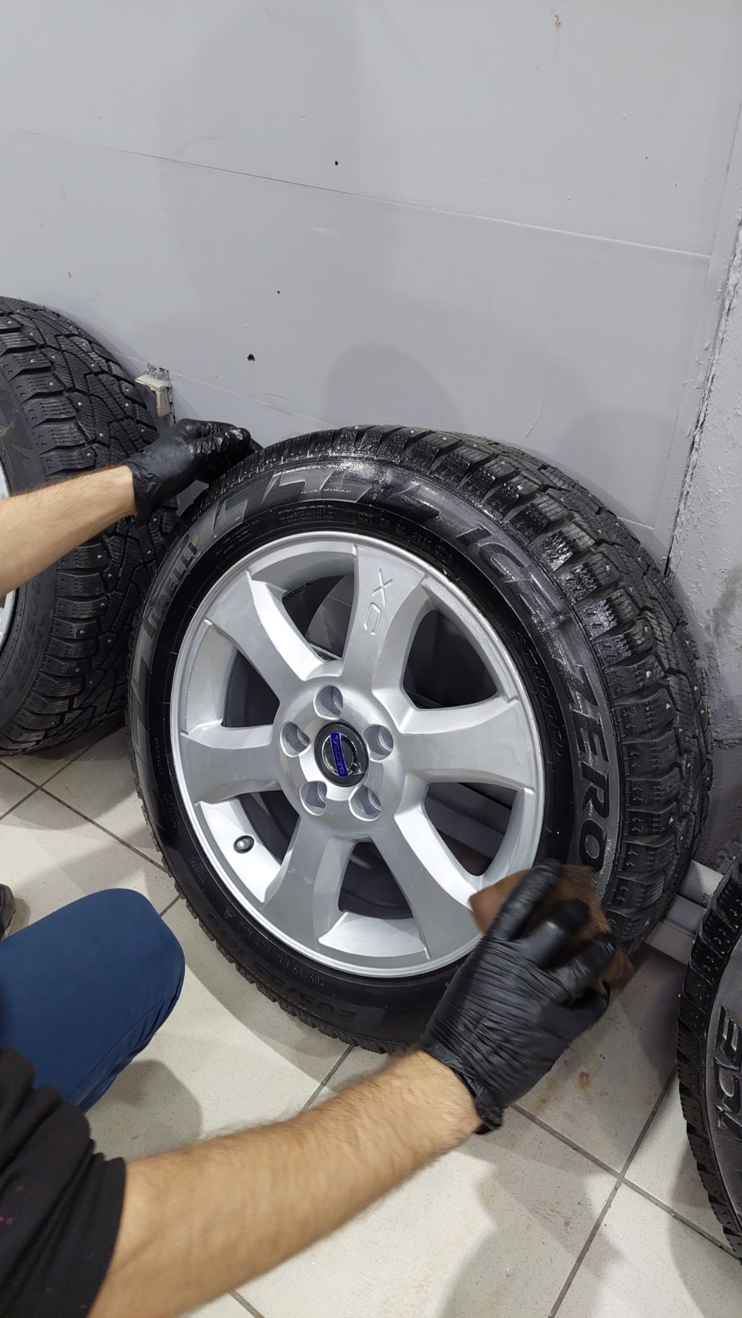

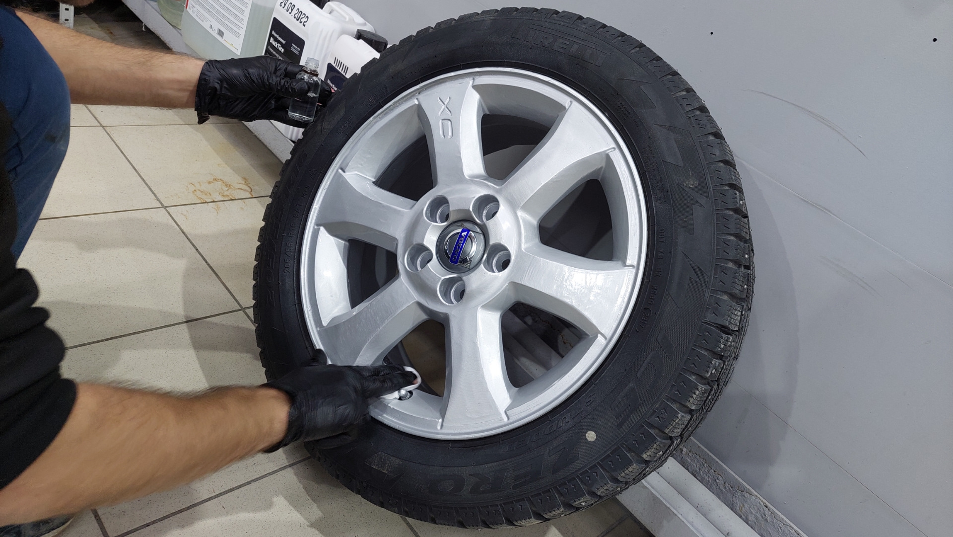

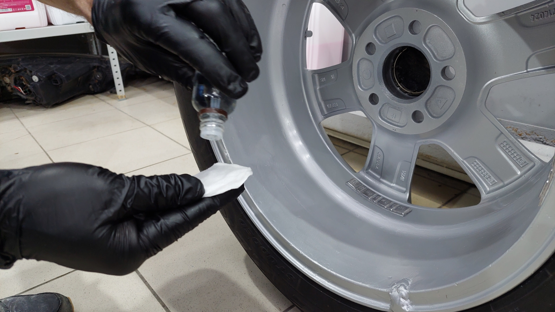

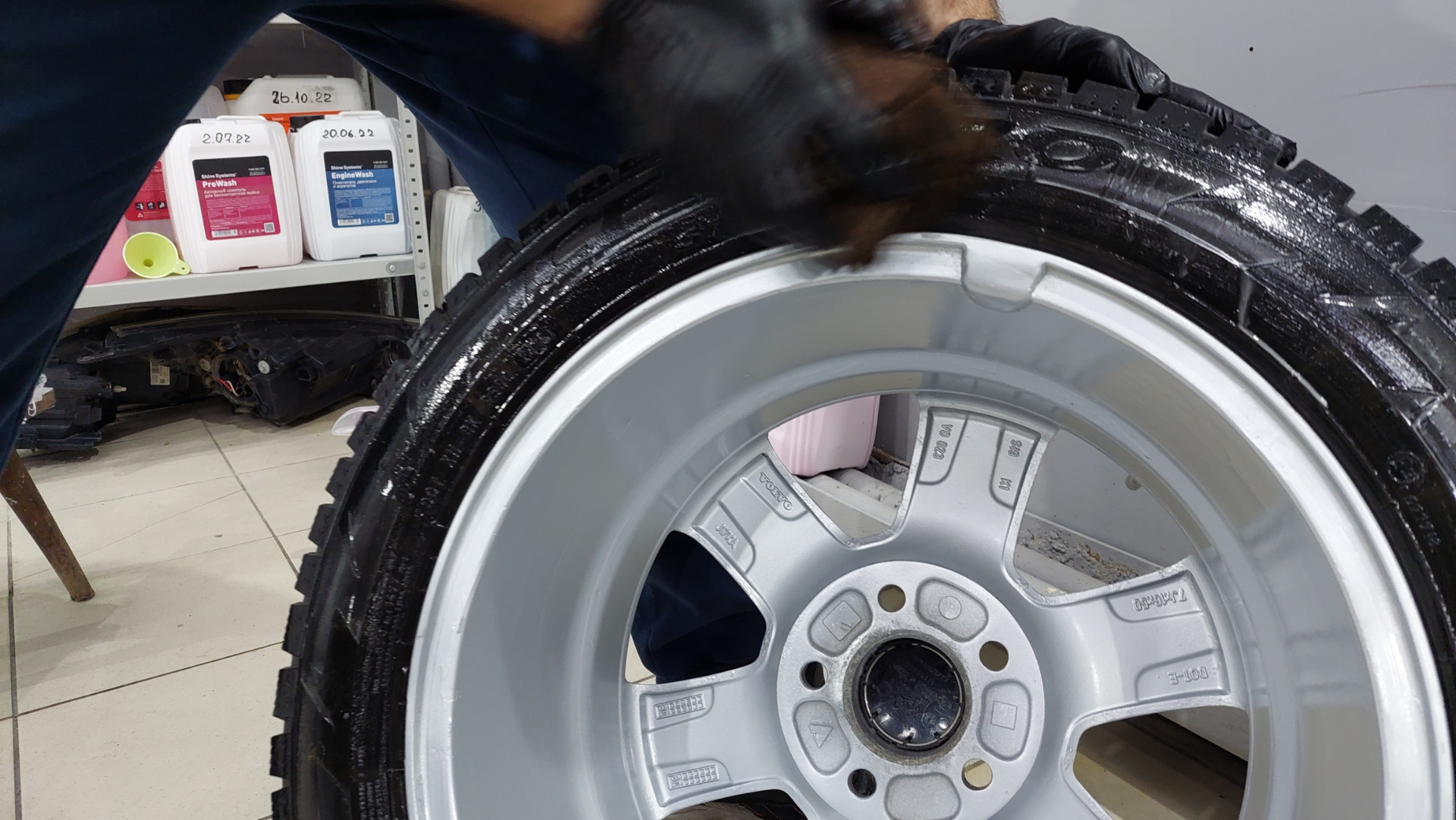

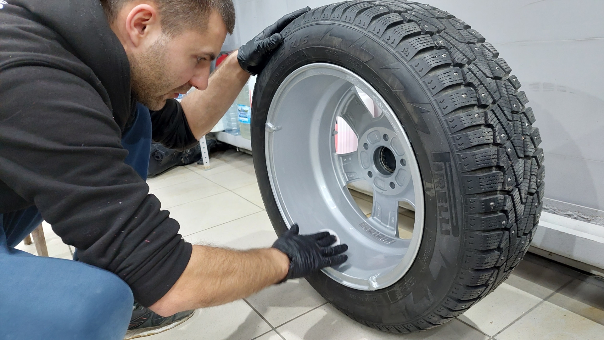

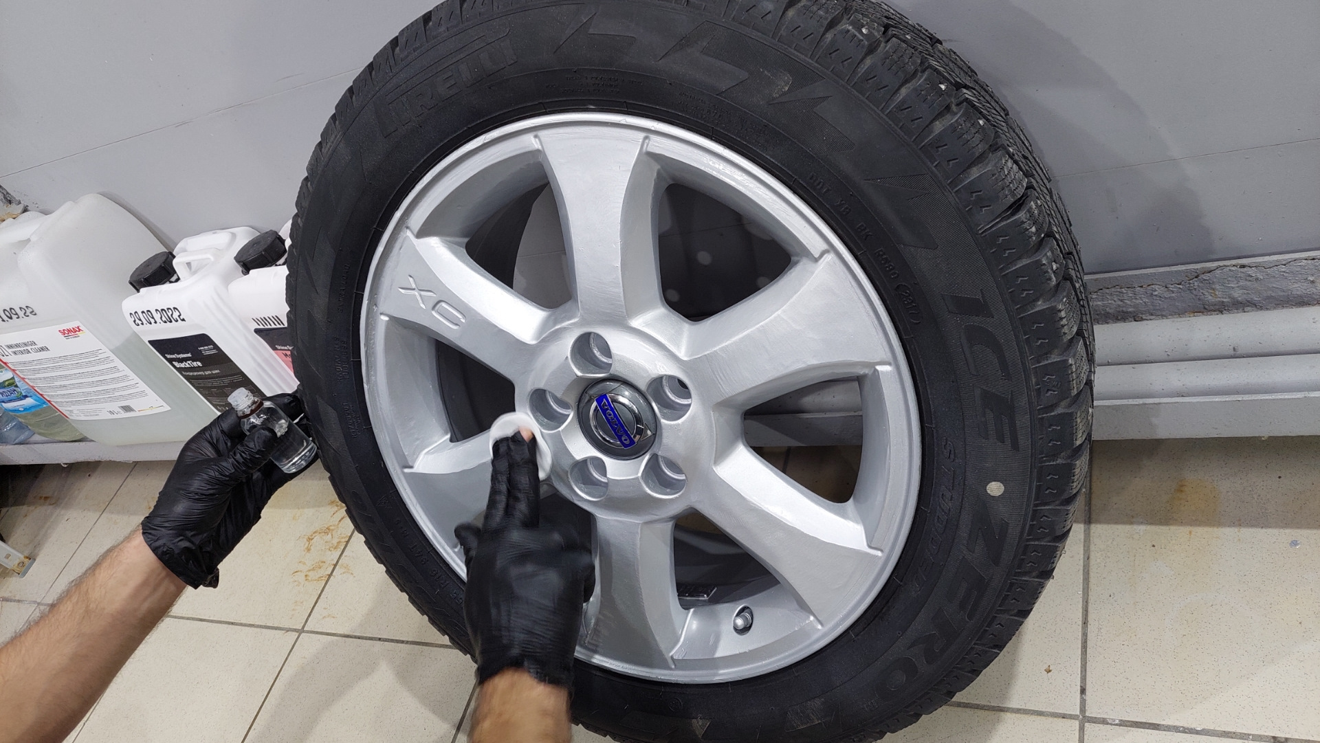

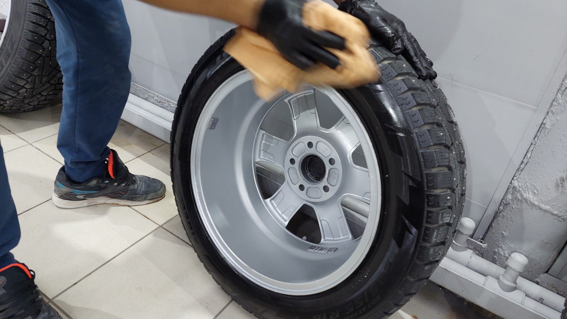

Перед тем как наносить состав колёса с начала нужно отбалонсировать и только потом заниматься нанесением, в противном случае грузики слетят при первой мойки. После балансировки я прогрел феном грузики, ещё раз их хорошо прижал. Далее обезжил все диски изопропиловым спиртом 99%, заказываю я его через Озон по 10л. Подождал минут 15, что бы спирт полностью выветрился, я взял чистую микрофибру, ватные кружки и приступил к нанесению. Сразу весь диск покрывать нет смысла, я делил его на 4 части и равномерно наносил состав на всю поверхность, далее собирал излишки микрофиброй. Слишком жирный слой наносить нет смысла, лак в себя больше чем нужно не возьмет, а все остальное это перерасход материал. На 4 диска R16 у меня ушло 15мл состава. Финалом начернил резину с 2х сторон, подождал пока состав впитается и излишки так же собрал фиброй.

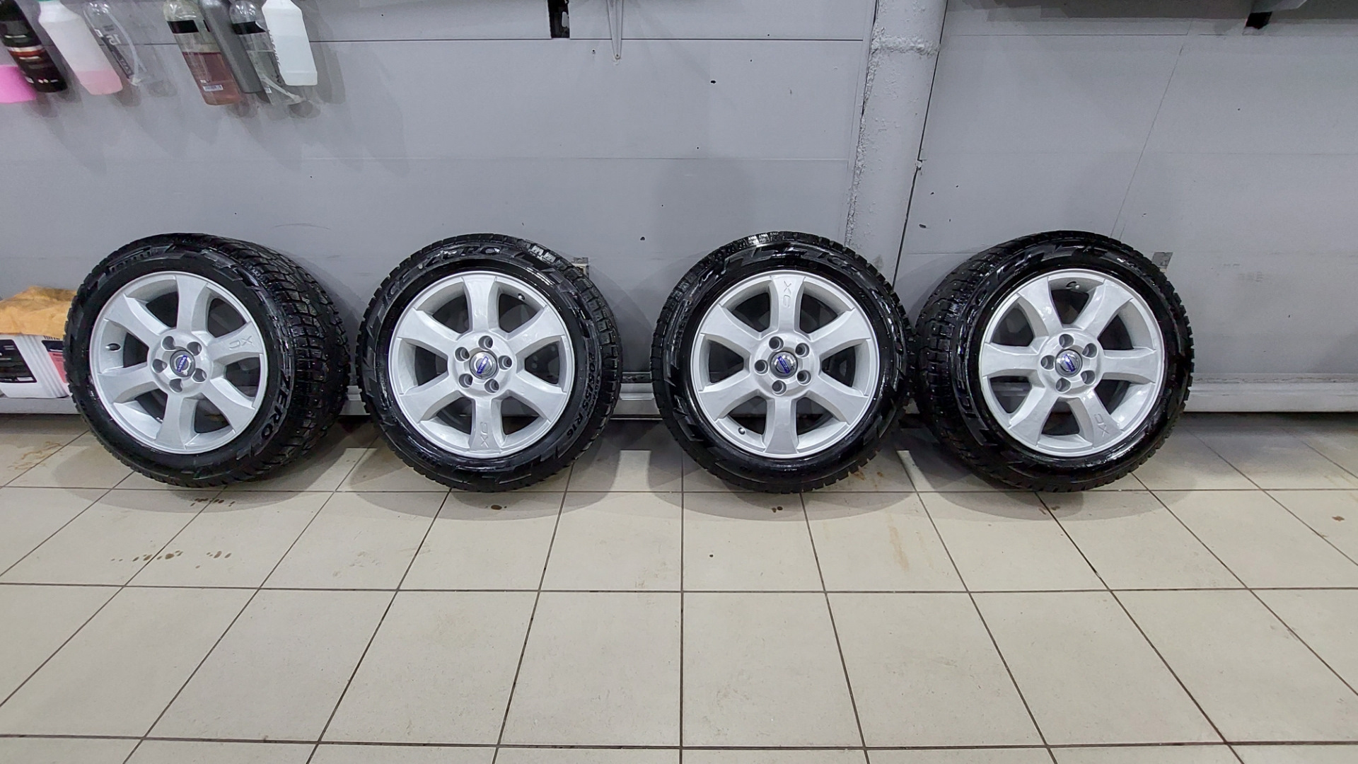

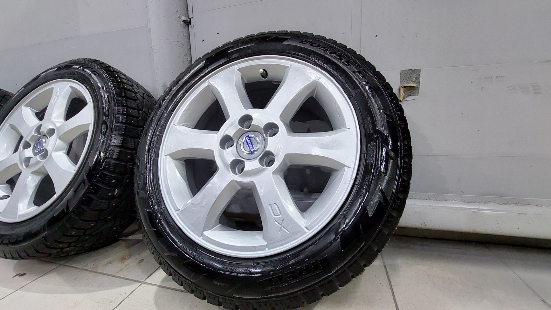

Тех кто считается что это бессмысленно, либо пустая трата денег, идите вы ребят стороной, ваше мнение я буду учитывать в послению очередь, мне приносит удовольствие все то что я делаю со своей машиной, и мне не жалко не средст, не времени ни остальных затрат, тем более я считаю что данная процедура полезна тем кто реально любит что бы тапочки выглядели реально круто. Результатом доволен, всем ровных и красивых дисков✌️

Не для дисков оно. Температуру не выдержит.
9лет косметикой это занимаюсь. Есть же rim, оно для дисков. formula-market.ru/catalog…gyeon-gyq217/?offer=49841
Если же внимательно прочитать описание, а не просто пролистать картинки, то там написано про данный состав
Да прочитал всё. Сейчас ещё раз, вдруг что добавилось. Но нет.
Говорю как уже делали и вы и многие другие клиенты: Не держится на дисках! До первого хорошего нагрева и можно снова мазать. Can coat на кузове то не всегда держится, пара тройка щелочных моек смывают его, что и следов не остаётся. Если уж и делать так по технологии. А так это воду в сите носить. Ну если по кайфу то конечно другой разговор)
С работоспособностью состава полностью согласен, не самы надёжный 👍🙂 просто что было не жалко нанести то и использовал ( было лень ехать за составом для дисков, да и не стоют они этого🙂), так же хочу посмотреть на сколько его хватит именно на дисках с учетом максимально правельных моек( провожу эксперименты только на своих машинах)
