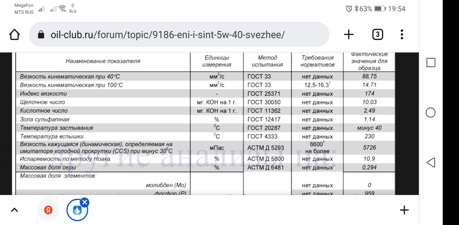

И сам класс SAE 5W-40 лучше. потому как работает в более широком диапазоне температур, 5W-30 зачастую еще имеет в названии литеры FE — для экономии топлива, более жидкое масло, которое снижает внутренние потери на трение.
GF 6A у ЛМ — этому древнему мотору ни к чему, а вот ACEA A3/B4 — то что доктор прописал
Индекс вязкости (ИВ, Viscosity Index, VI) — это показатель, характеризующий изменение вязкости моторного масла в зависимости от температуры. Индекс вычисляется с помощью значений кинематической вязкости при 40 и 100 градусах Цельсия. Чем выше этот показатель, тем меньше масло теряет вязкость при изменении температуры и тем большим диапазоном рабочих температур оно обладает.
eni i-Sint 5W-40 он выше 169 против 155 у ЛМ
Щелочное число у eni i-Sint 5W-40 также выше, мыть будет лучше
eni i-Sint 5W-40
Разложим на молекулы)))

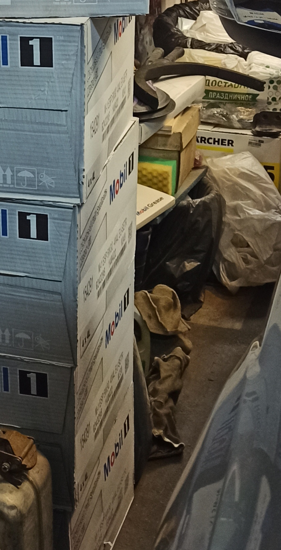

А поскольку родственников много, в конце февраля закупил еше и Mobil 1. Запас карман не тянет
Привет Дима!Неплохой запас!
Женя, привет!
Запас карман не тянет 👍👍👍

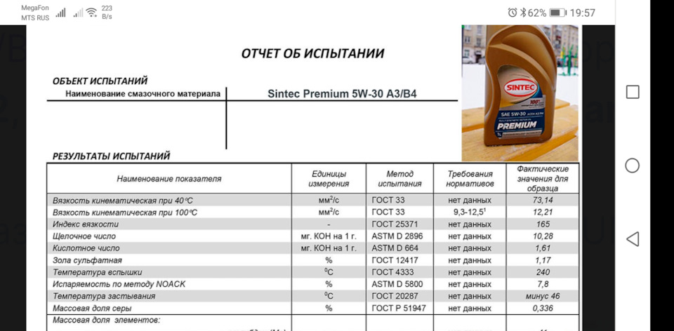

А вот, к примеру, отечественное масло. Обрати внимание на эти же показатели.
Угорать однозначно будет значительно меньше. Скорее всего сделано на более качественной базе из более густого базового, соответственно меньше добавлено загустителей и меньше легко летучих лёгких фракций.
Вероятно неплохой продукт, но никогда глубоко не вникал в тему масел, да и не особо хочется погружаться.
У меня есть выход опт на LM, поэтому всегда на нем ездил.
Самое забавное что завод по производству этого масла находится в его родном городе
Я поэтому и выложил характеристики именно этого масла. Хотя и у других отечественных производителей есть не менее достойные продукты. И чего наш профи так прется от всего импортного?
