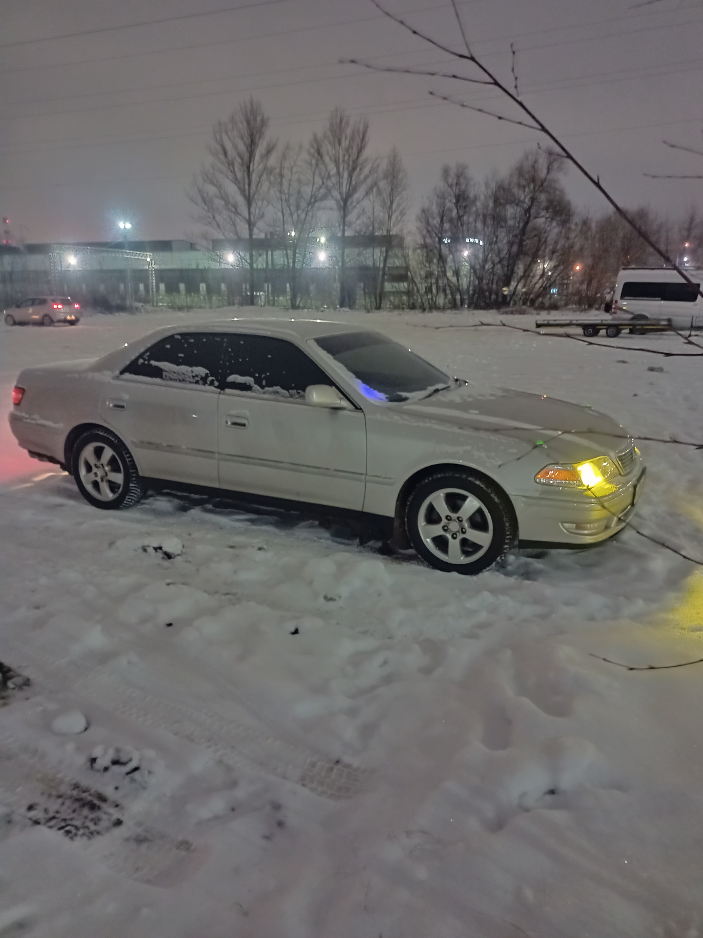

ИТОГ
ДО
ПОСЛЕ

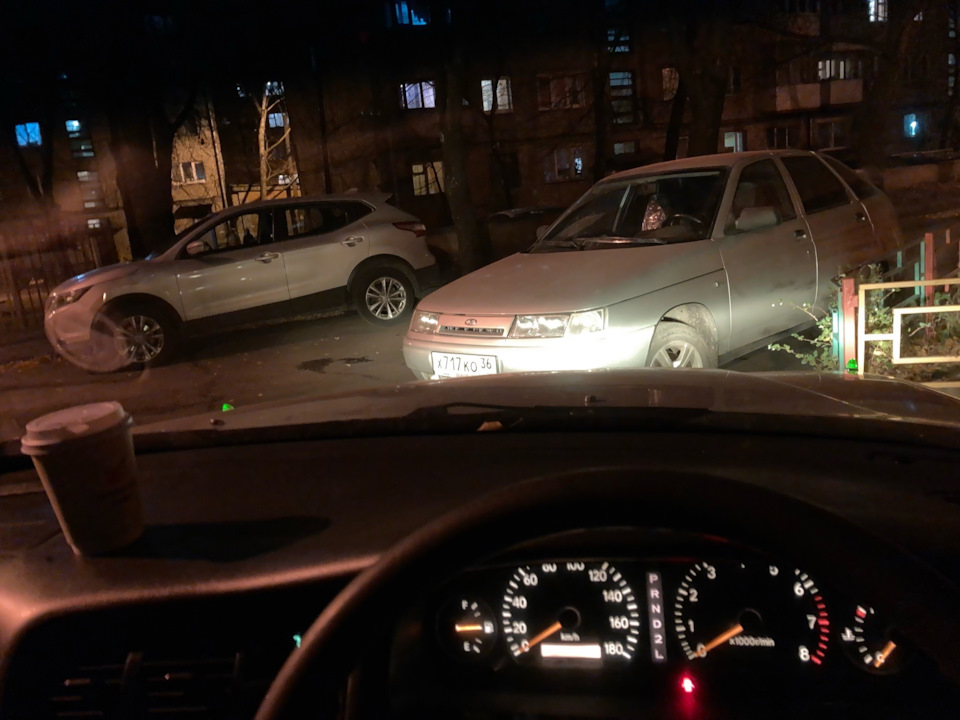

В машине выглядит так:
Весь процесс фоткать не стал, потому что делал все при тусклом свете одинокого фонаря, не до этого было, но на все вопросы с радостью отвечу, если кому-то надо разжевать подробнее.

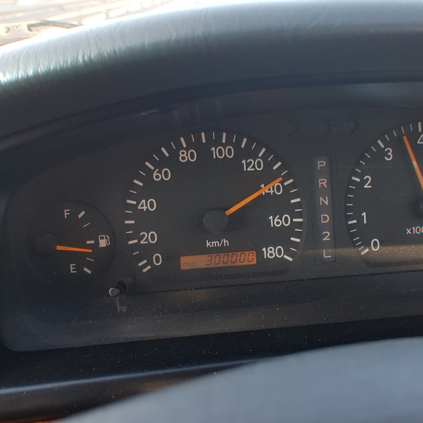

Стрелки странные.аналоговая приборка?
Ну да, самая обычная даже не оптитрон, уже лежит электротабло, скоро оно туда залетит
Это он самый бичёвый походу из всех подлокотник на дверях случайно кожзамом не обшиты?
Не было никогда у них кожзама, колхоз это все) Салон велюровый полностью
Я знаю.лет 6 назад продавался такой же полноприводный с аналоговой приборкой
Я своего с Новосиба пригнал, вряд ли он)
