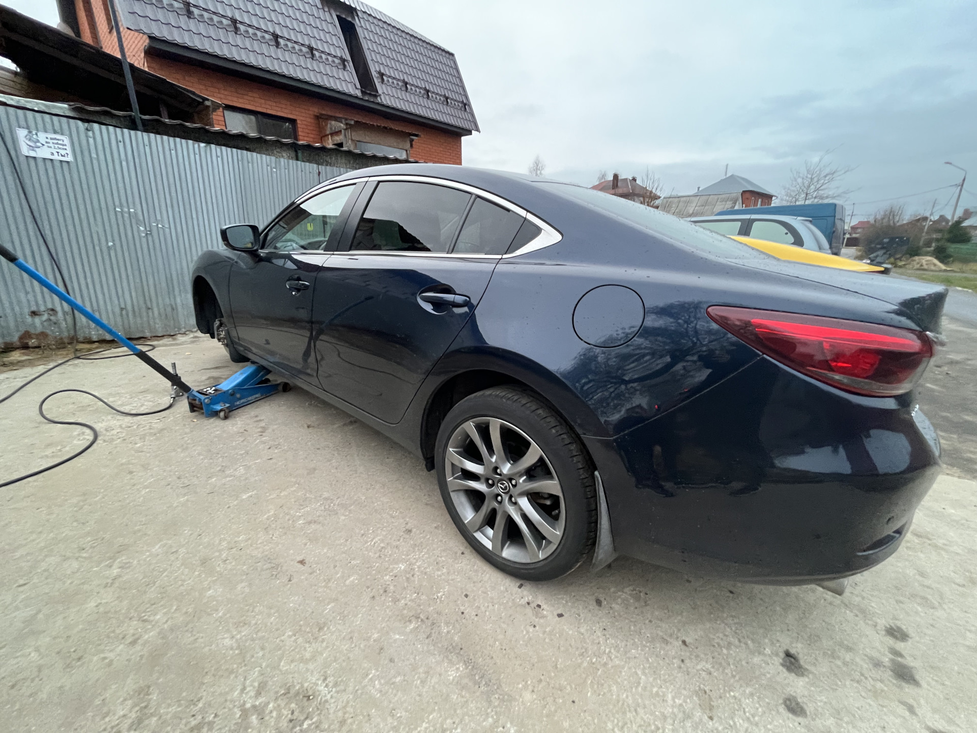

На выходных чуть занялся автомобилем, было сделано:
— установлена зимняя резина, езжу на родных 19’ дисках, зима липучка;
— заменены колодки в круг (перед zimmerman, зад hi-q), пока притираются, но уже стало повеселее после замены;

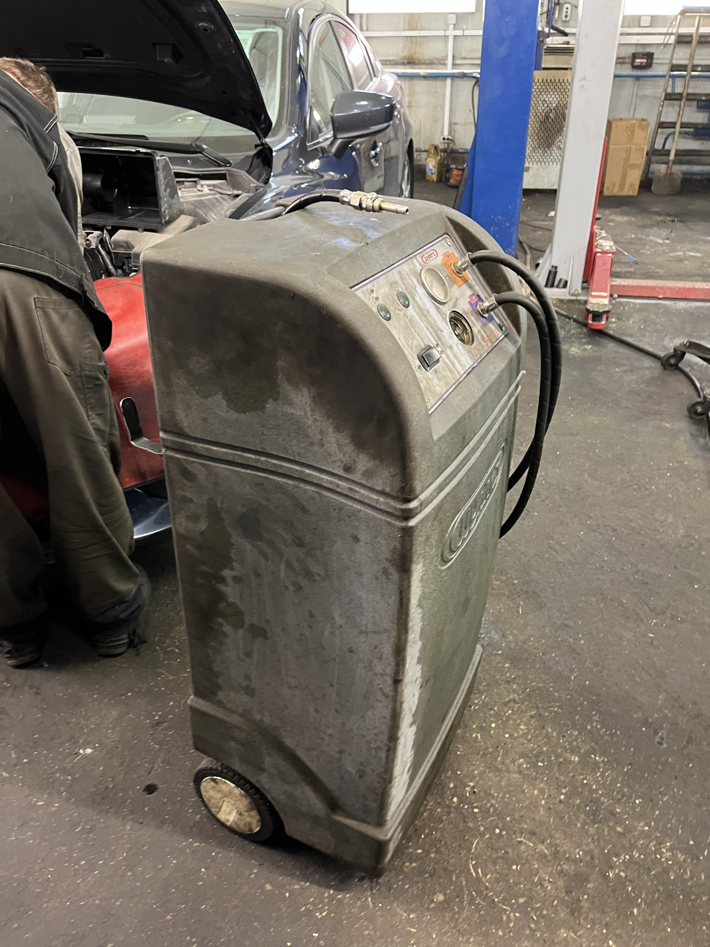

— масло/фильтр АКПП, полная замена с аппаратом (масло ravenol atf fz, фильтр samura);

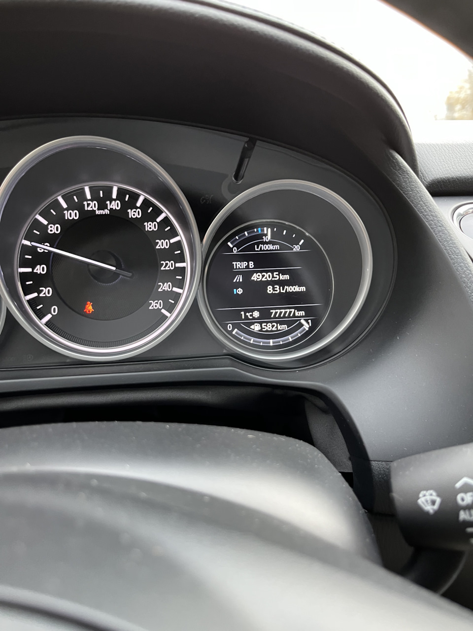

Пробег 77,777км. Машинка ездит, приносит удовольствие, и не делает голову, за что ей очень благодарен.

И вопрос о полной замене масла в коробке до сих пор открыт, сделал частичную 10 тысяч назад без снятия поддона ничего не изменилось, приехал на замену масла в моторе сделали осмотр сказали в коробке масло черное 😅
Как себя вёл и ведет сейчас коробас на холодную между 1-2 передачами?)
Было норм, и сейчас тоже норм, вообще без изменений. Но может я просто не замечал пинка, или что там должно быть?)
В любом случае, слили чернее черного масло. Стружка тоже присутствовала в приличном обьеме, но без криминала. Не сфоткал, отходил в этот момент из бокса.
