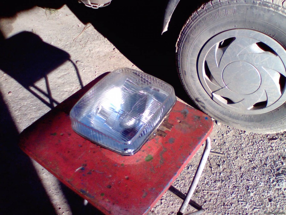

Долго ездил без света и мучился поиском новой оптики. замена фар на похожые от оки и спринтера вносила изменения во внешний вид. орегинал оказался не доступным. рассмотрел множество вариантов с покраской отражателя из балончика и порошковым напылением. даже слышал о наклейке хромированного скотчя.
вот в руки попалась фара от моей модели. и… меня осенило…
однозначьно резать и сращивать подумал я. и провел пробную операцыю. вырезал болгаркой отражающую чясть от старой фары и выбил стекло на оптике от ВАЗ 2101 вставил лампу и соединил отражатель ВАЗ и стекло форда с остатками корпуса. о чюдо! светит! работает!
на следующий день были куплены новая оптика ВАЗ за 10 уе. и герметик.
далее снял свои фары и аккуратно снял стекло и вырезал мутный отражатель. посистил покрасил. в стекле ваз разбил дырку а обломки стекл вырвал пассатижами иначе их не отодрать от герметика. подрезал ободок отражателя под крепления фары. и прикрепил заклепками. заполнил пространство герметиком.
теперь у моего бегемота новый яркий выразительный взгляд. подобное можна проделать с другими фарами подобрав донора. осталось полернуть стекла.

Ксенон не ставить в такую оптику! Останетесь без фар…

Универсальные фары- 200х142мм, галоген
market.yandex.ru/search.x…B%20200%D1%85142&clid=545
forum.auto.ru/light/189830/
они прямокутные
есть тайские фары depo такого размера не дорогие подороже-hella
размер стандартный на япошках, американцах и европейках старых годов

Не рассматривал вариант установки фор от трактора Беларусь? На первый взгляд пропорции похожи.
Маленькие, надо больше
? ? ? А с виду не скажешь. Может мы разные имеем в виду? Я поищу фото или ссылу, тогда напишу.

В тому рішенні чи не впливає зміна рефлектору на світловий потік через все таки не жигульовський розсіювач?
Все класно світить, я редагував запис)
