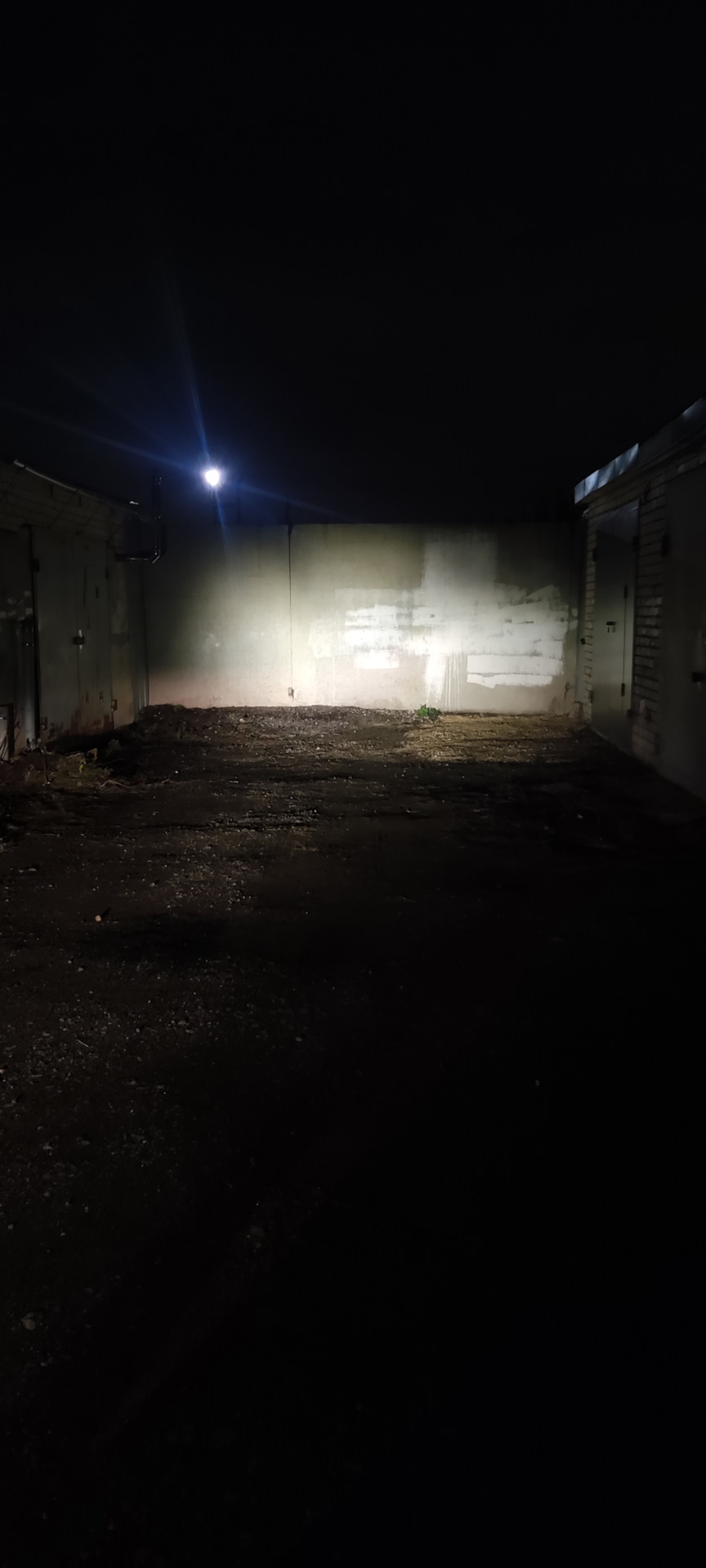

Доброго времени суток! Долго раздумывал, смотрел ролики и всё таки решился на установку led ламп в дальний свет. Лампы приобретал на всем известном алиэкспресс, выбор пал на Dawnknight k5c plus 4300К.
По установке никаких проблем не было крышки на фарах закрылись без проблем, только нужно немного подогнуть скобу иначе радиатор охлаждения на лампе упирается в неё, и лампа встаёт криво. Светят лампы чисто белым светом, без желтизны и синевы, раза в 3 ярче стандартных галогеновых ламп.

А после установки свет регулировал? А то я ставил светодиодные лампочки они светили близко не как галоген.
Нет! Регулировать не пришлось

Ближний или дальний?
Дальний
Может стоят криво!
Вроде прямо
