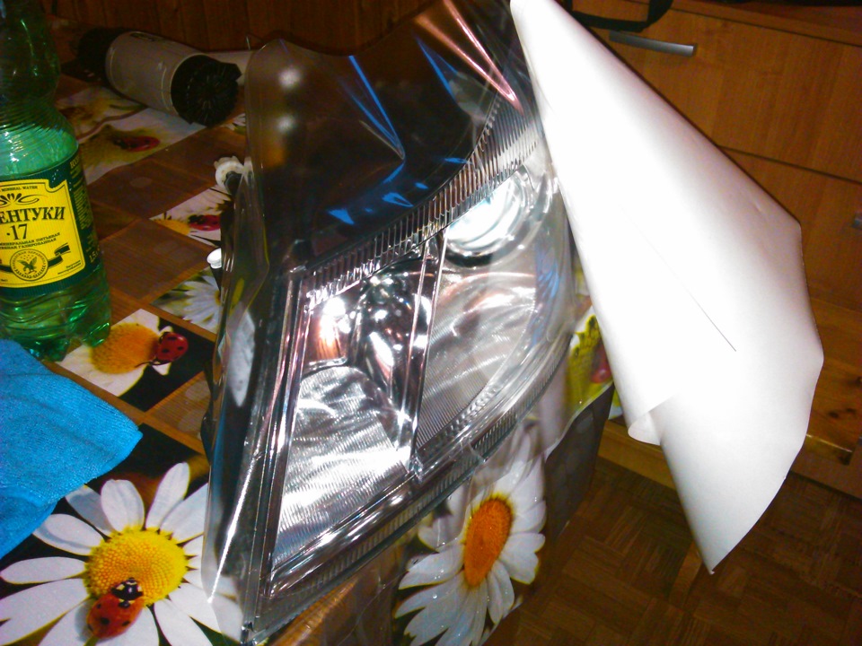

Решил поберечь фары они все таки не из дешевых, судя по каталогу Экзиста 45труб за одну))). По советам на Драйве была куплена пленка ORAGUARD 270, 150мкрн. Фары для удобство снял, пользовался этим научным трудом)
, т.к на улице холодно, хотя лучше не снимать))). Клеил на мокрую.

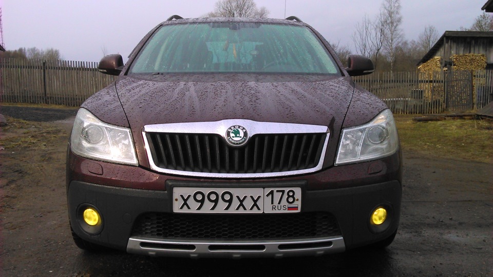

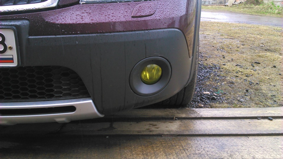

Также заклеил ПТФ желтенькой пленкой, обычный Оракл.

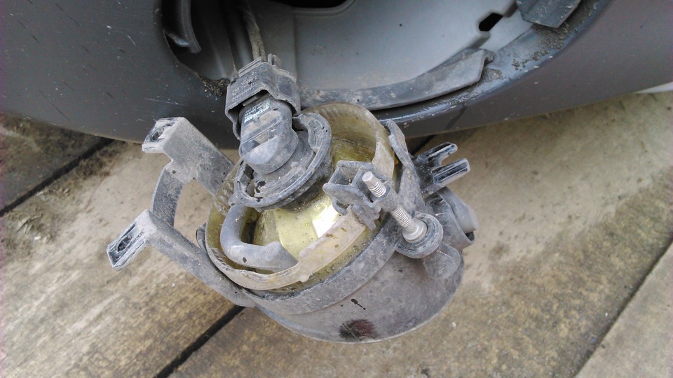

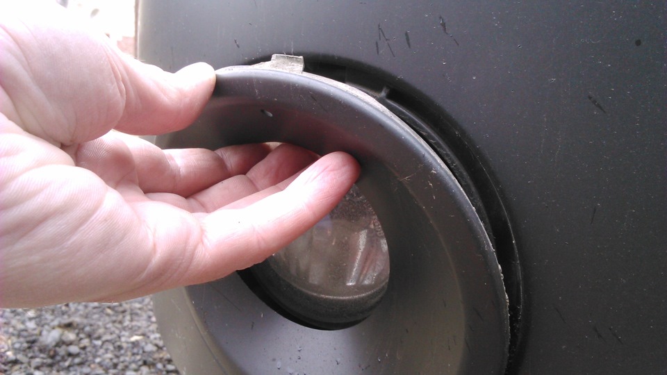

Долго думал как добратся до ПТФ, в инете по скауту не нашел))), может плохо икал, оказалась все просто, тянем на себя окантовку ПТФ, она держится на 3-х защелках.
Сама ПТФ-ка держится на трех токсах, выкручиваем, отсоединяем разъем лампы.

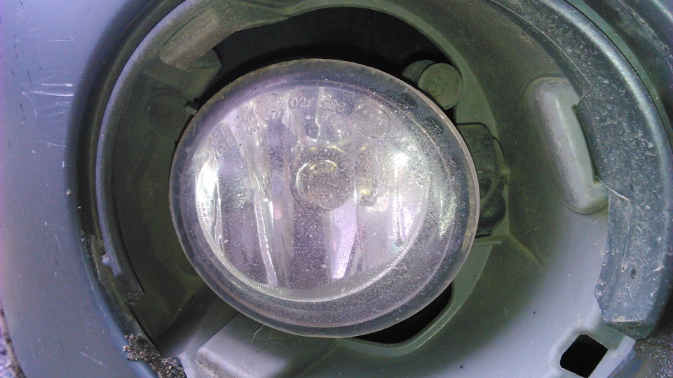

Стекла на ПТФ посечены, думал отполировать, но не получилось, так как у нас стекло.
Пока оставил так, либо куплю ПТФ новые, либо как я понял можно заменить стекло от ПТФ калины( ох уж этот ВАЗ)). После заклейки пленкой ПТФ-ки немного просветлели, видимо клей заполнил затертости. Еще есть чудо лак для фар))) им покрывают затертые(пластиковые) фары, вот думаю может прикупить и ПТФ покрыть.
Потеплее будет заклею капот))))

Привет, пленка не выгорает на туманках?)) а то я заклеивал на прошлой машине (правда не знаю какой именно, парни которые обклеивают машины и фары дали) выгорела пленка и потемнела)
выгорает, примерно от 3-до 4 месяцев хватает.
И та которая на головных фарах тоже?
на головных не выгорает, там она другая, бесцветная и толстая.
Понятно, спасибо)))

По итогу что-то предприняли? Плёнку другую? Без плёнки?
На Птф стал клеить прозрачну пленку и поставил жёлтые лампы.
Лампа также 55Вт? Плёнка темнеет?
нет, 51Вт OSRAM Fog Breaker. Плюс в режиме ДХО на туманках программно уменьшил яркость. Пленка не темнела.

Я при тонировке спросил мастера: "Можно у вас забронировать фары?" Сказал нет проблем, только фара пластиковая и пленка с клеем. Когда будешь пленку отклеивать клей полюбому хоть маленько да и останеться на пластике фары. А клей с фары как удалять? От химии пластик может растворить, Фара помутнеет. Мастер посоветовал не клеить пленку.
Просто пленку надо периодически менять, а не заклеил и вечность катаешься)))
Вот при периодической смене пленки и будет клей оставаться. На пленке уже есть липкий слой клея.
не думаю, как раз если пленка долго наклеена то клей и останется. А при периодической замене клей не успеет намертво прилипнуть.

ну не так уж и быстро, у меня на одной туманке прогорел центр, другая как только вчера заклеил. Пол года где то срок. Думаю уж может при поклейке попало что под нее. Ежжу всегда с туманками, они как дхо у меня.
От пленки все зависит же и какие лампы стоят нагрев главное зло!
Лампы обычные, без всяких там + 100500% света и прочего маркетинга. Пленка оракал, вот думую повторно им же клеить, или заказывать у китайцев…
да с китая может то же приехать не зная что! хотя многие фары им клеят, правда головные фары меньше нагреваются
Ясно, ну заклею значит им же. Раз в полгода не стремно бампер скинуть да переклеить пленочку на свеженькую.
