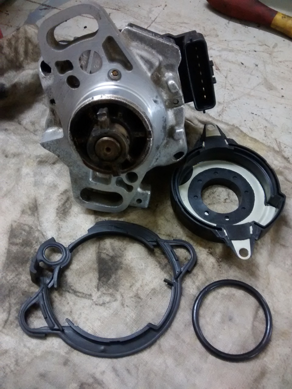

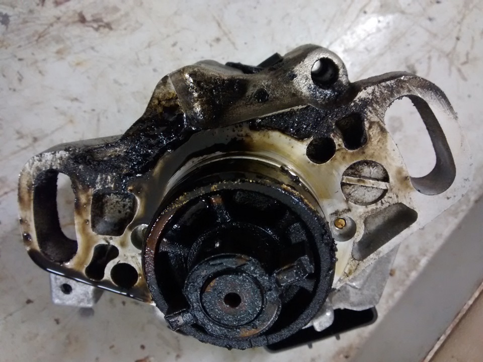

Собсна, недавно производил замену прокладки клапанной крышки и по ходу дела понял, что сопливит еще и трамблер. Как оказалось масло с него текло рекой и надо было быстро решать этот вопрос. Проблема была в задубевшем сальнике (Кольцо уплотнительное распределителя зажигания).

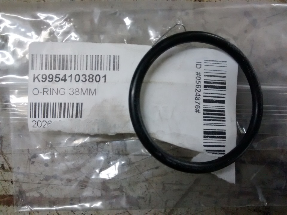

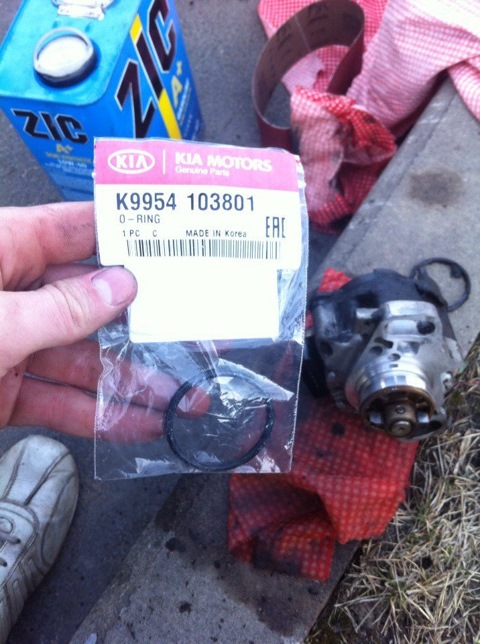

Для замены был куплен сальник от KIA K9954103801, обошелся он мне в 2.40 EUR (можно было и в 2 раза дешевле, но ждать уже не хотелось) и, собсна, произведена его замена. MAZDA-вское такое же кольцо в 2 раза дороже.

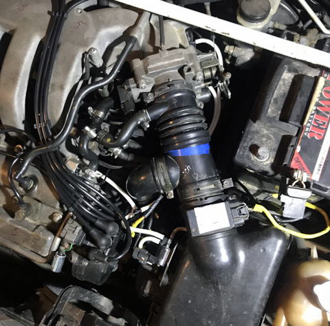

— Для нормального доступа к трамблеру снял и выкинул короб воздухана вместе с гофрой в сторону.

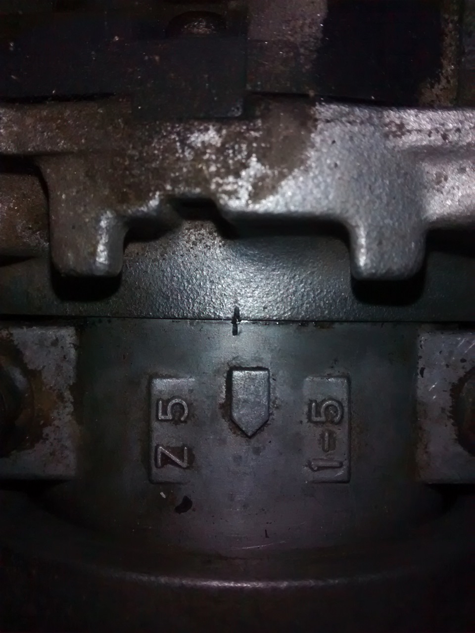

— Далее отверткой и молотком делаем метку на поверхности трамблера и ГБЦ, дабы потом не париться с зажиганием.
— Окручиваем 2 болта на 8 и откидываем в сторону крышку вместе с ВВ проводами, опять же, чтоб потом не вспоминать, куда что цеплять.

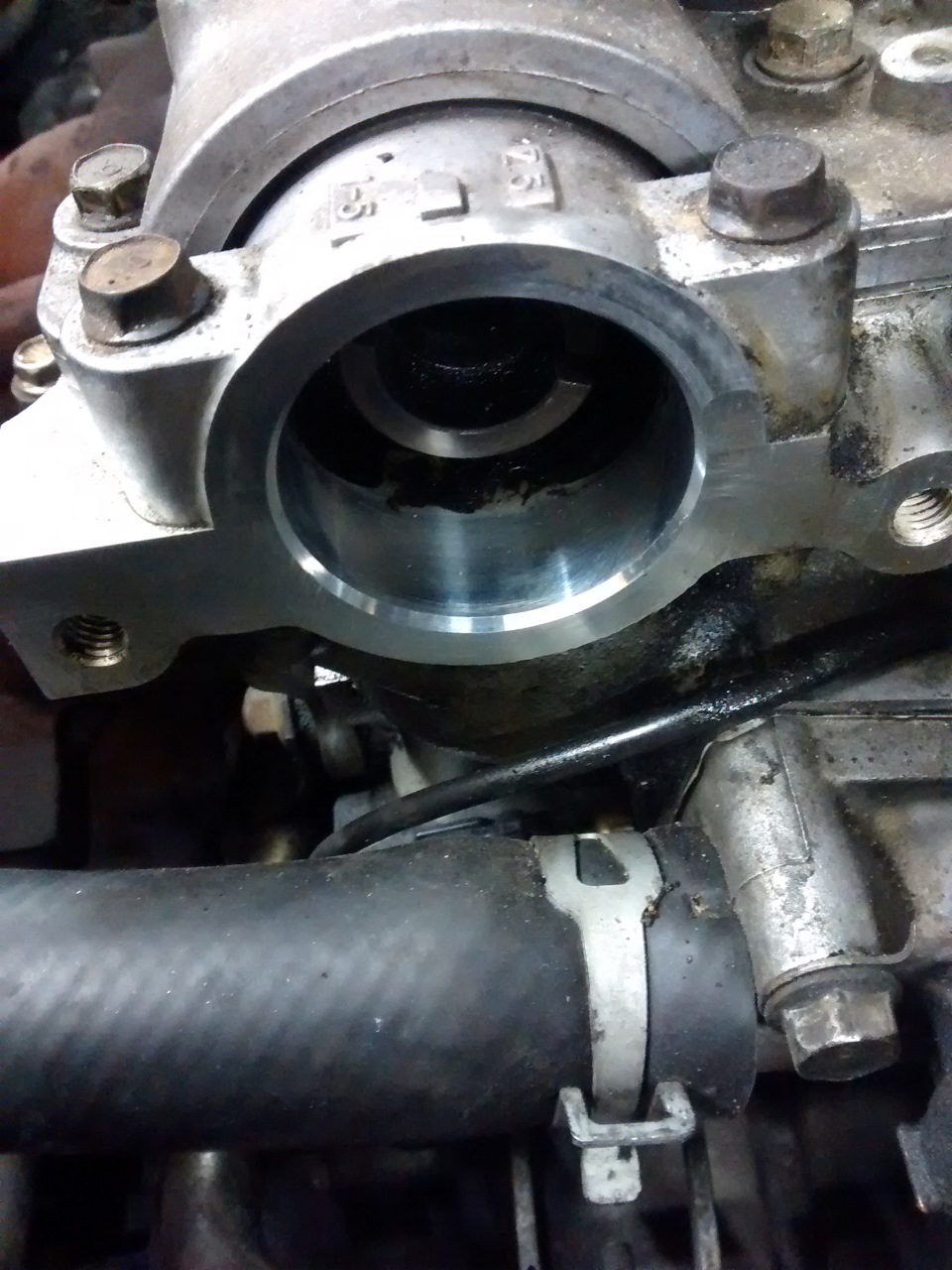

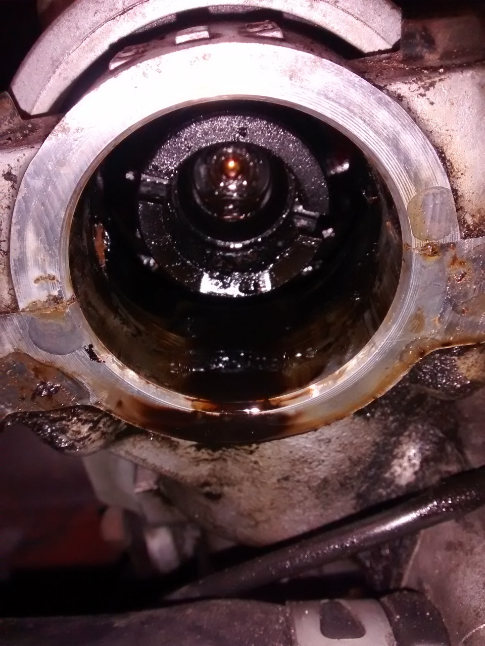

— Откручиваем 2 болта на 12, держащих трамблер на ГБЦ, и выдергиваем трамблер.
— Старый сальник варварски удаляем, очищаем до блеска трамблер (и все его составляющие), и посадочные поверхности на ГБЦ. Тут нам понадобится пол баллона карбклинера.
— Смачиваем новый сальник в масле и он залетает на свое законное место.

Очень интересует артикул второго сальника, с ушками который, родной маздовский брал?
чото у вас трамплер со стороны головы грязный как будто вы его в мазут, а потом в песок положили, аналогично смотрю и выход с распредвала. Может пора масло менять?
По маслу в курсе, будем движок чистить. К сожалению, за машину своими руками только сейчас взялся.
