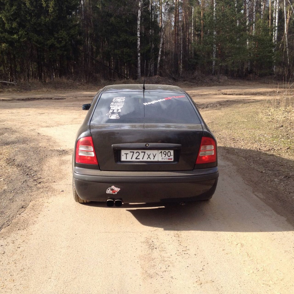

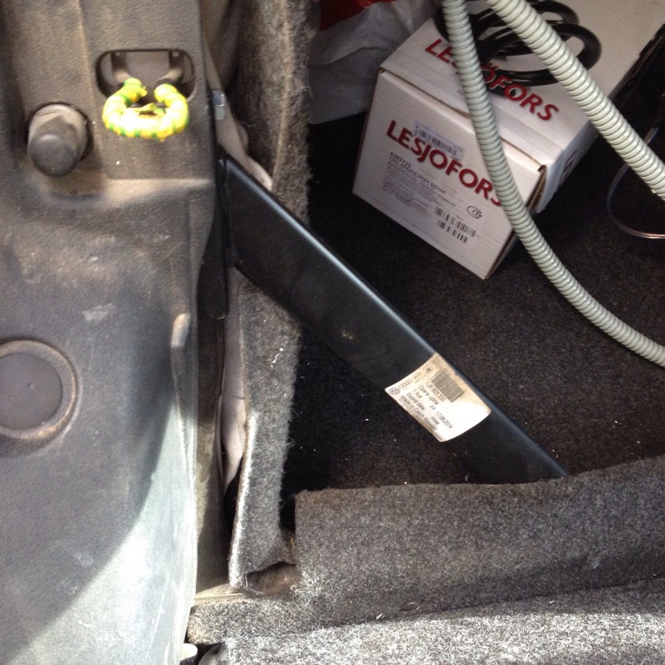

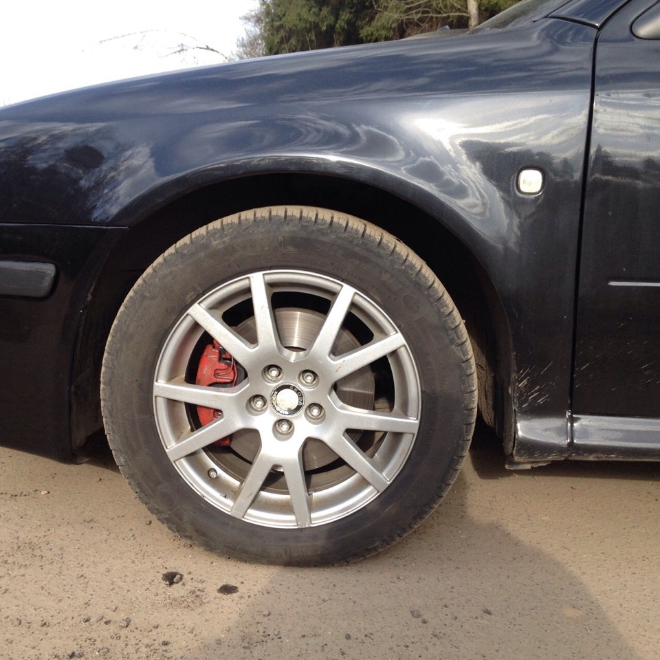

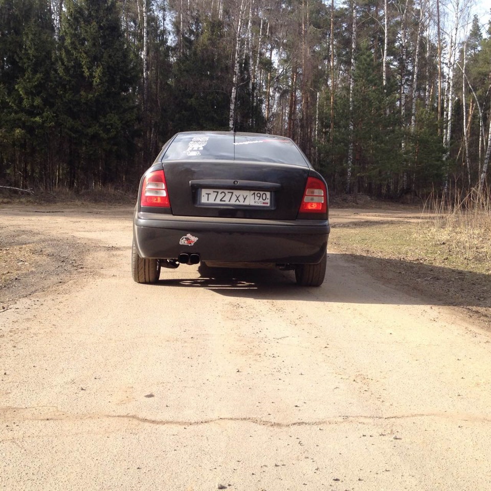

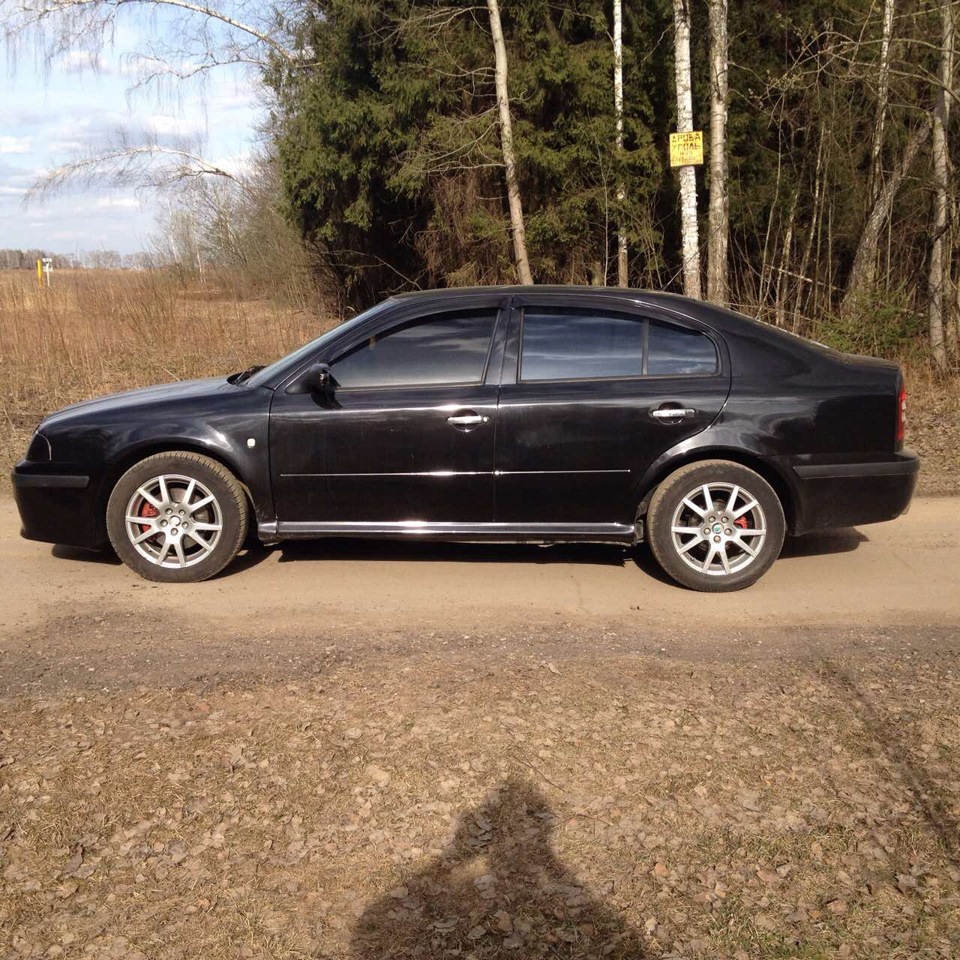

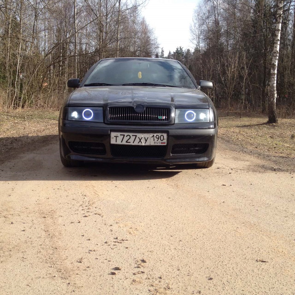

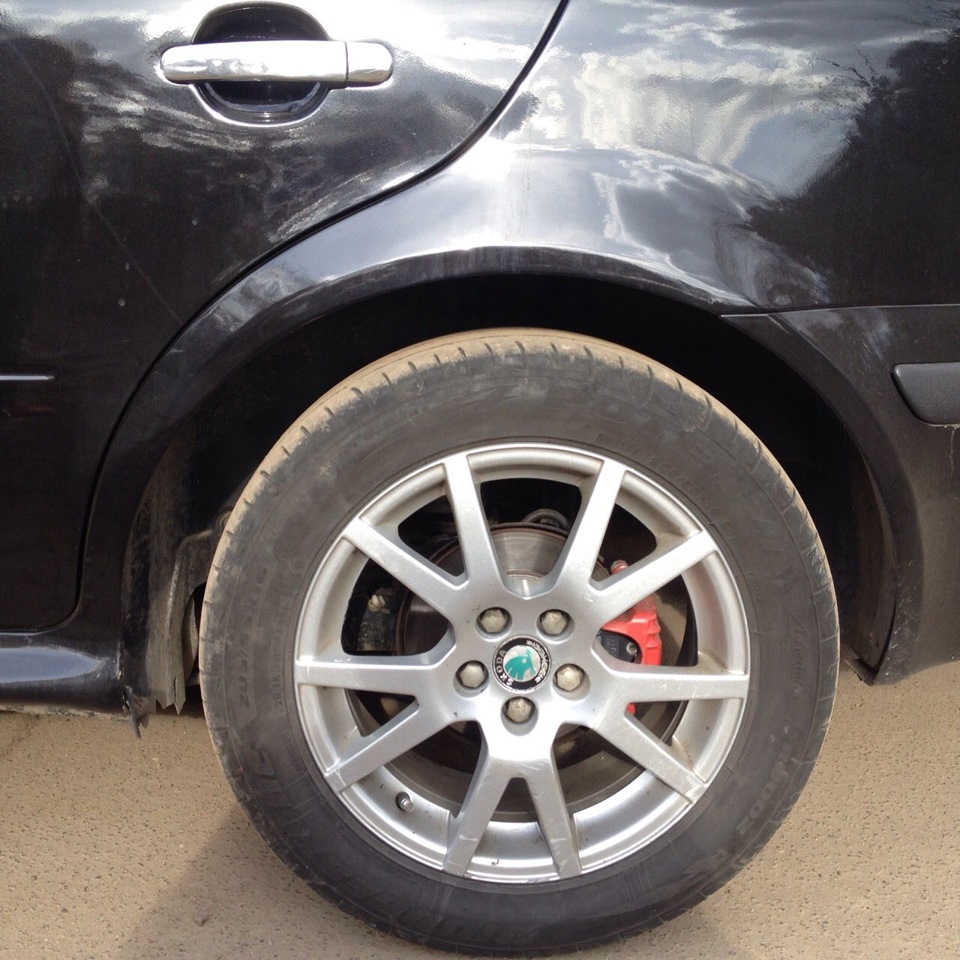

Установил пружины РС, отбойники и пыльники РС
Monroe PK 076 отбойники перед 521,21 рублей
Monroe PK 078 отбойники зад 694,94 рублей
Lesjofors 40 857 14 Пружина подвески передней 2 157,87 рублей (1 шт.)
Lesjofors 42 857 25 Пружина подвески задней 1 545,92 рублей (1 шт.)
VAG 1U6 803 329 Распорка косая задняя РС 1 616,24 рублей (1 шт.)
За работу я отдал 4000 и 11800 за детали

Измерь пожалуйста растояние от земли до арки спереди и сзади.
А то мне кажется у меня европа и перед сидит ниже чем у тебя pc.
перед 66 см зад 66,5 см

пружины новые, по 1 см еще просядут
Вот тоже поставил от рс, все равно как джип(
есть такое, не хочу ниже, зимой будет не комфортно ездить, я тупо для управляемости на скорости сделал, просто почти постоянно гоняю 160-200 и было не особо комфортно, а сегодня как по рельсам, 220 и все ок, почти полный контроль, чуток ток перед вилял по колее
