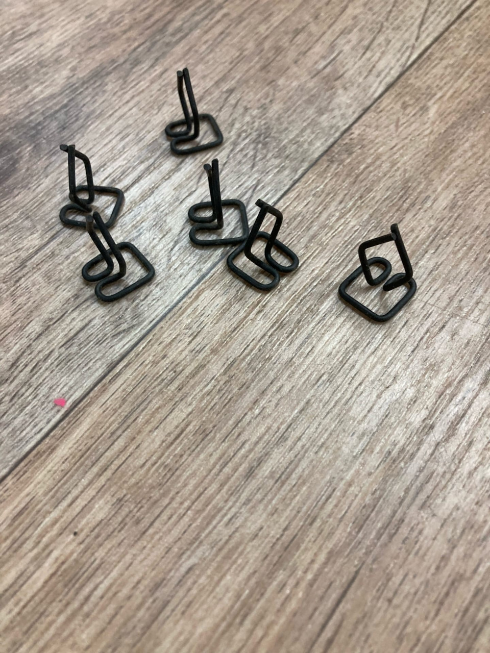

Всем знакомая проблема владельцев SG5 с которой многие свыклись, а кто-то до сих под отбивает кулаки по пластику стоек салона. Я не исключение
Листая как-то бортжурналы в ленте, я натыкался на решение, вроде заменой клипс, но каких и от чего не мог вспомнить. Решил проверить этот способ на себе, так сказать. Нашел, даже номер артикула. Металлическая клипса крепления молдинга от ВАЗ. Так совпало, что рядом находился магазин автозапчастей "Самара". Захожу, чекаю витрину ниxyя ничего не вижу. За витриной сидит Дед, знаете такой ядреный, который в своей ВАЗ-2101 100500 раз мотор перебрал. Подошел, Говорю, так и так.
-Здрасьте. нужны клипсы крепления молдинга.
Дед на меня смотрит и синхронизируется.
—кхм, а какие ?
Думаю, ну ща начнется, будем на пальцах показывать друг другу. Решил облегчить Деду задачу. Достал телефон нашел фото клипс. Показываю.
—Ааа, эти ?! Ща
Дед не вставая, залез рукой в какую то коробочку и достал запылившийся пакетик с этими клипсами.
—Три рубля за штуку. Давно у меня эти xyeвины пистоны не покупали, скок надо то?
— шесть штук хватит
Дед отсыпал нужное количество. Оплатил и пошел тестить
Снял сначала пассажирскую стойку. Вытянул от туда старые клипсы. Глянул вроде все четко, должно подойти. Начал вставлять вижу, что клипса чуть больше чем посадочное, не очканул, потихоньку надавливал, но палец устал утал
Может показаться, что платик вот вот поломается, но на удивление он оказался эластичным и точно должен выдержать любого рукожопа.
Приступил к установке. Никак не мог попасть в отверстия, со всеми бывает 😁
И о чудо. Оно не болтается.
Кароч способ рабочий, а главное бюджетно, по бичу, по субаринному ❤😉
Артикул Клипсы 21010500307601

Брал такие, мне понравились все встало без проблем

Спасибо добрый человек) А номер то у них есть?
www.drive2.ru/l/608050821954827685/
Там есть артикул.
ngamer
21010500307601
