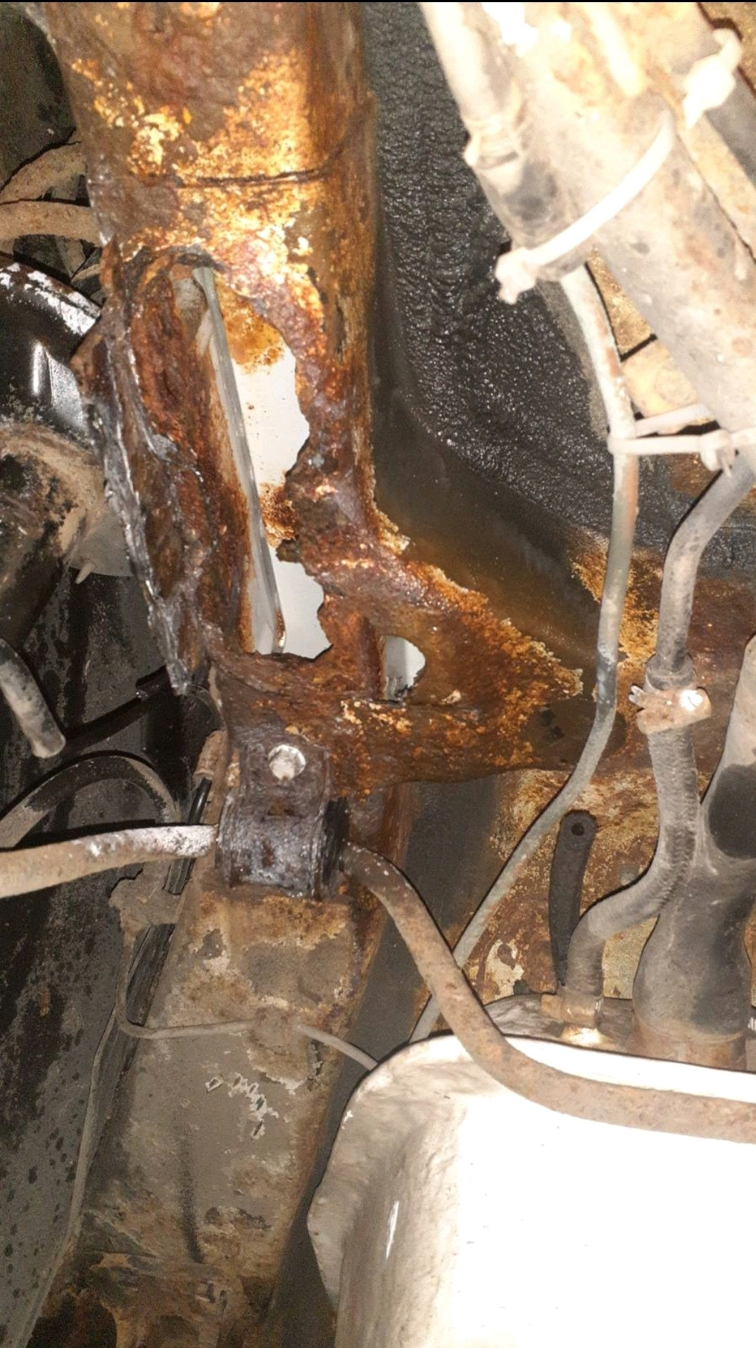

Добрый вечер уважаемые одногруппники! Ну вот и настал долгожданный ремонт. Столкнулся с такой проблемой что сгнили задние ланжероны, сгнила балка, ну и естественно нужно заменить задние сайлентблоки и втулки стабилизатора. Делал все мой друг, огромное спасибо ему!

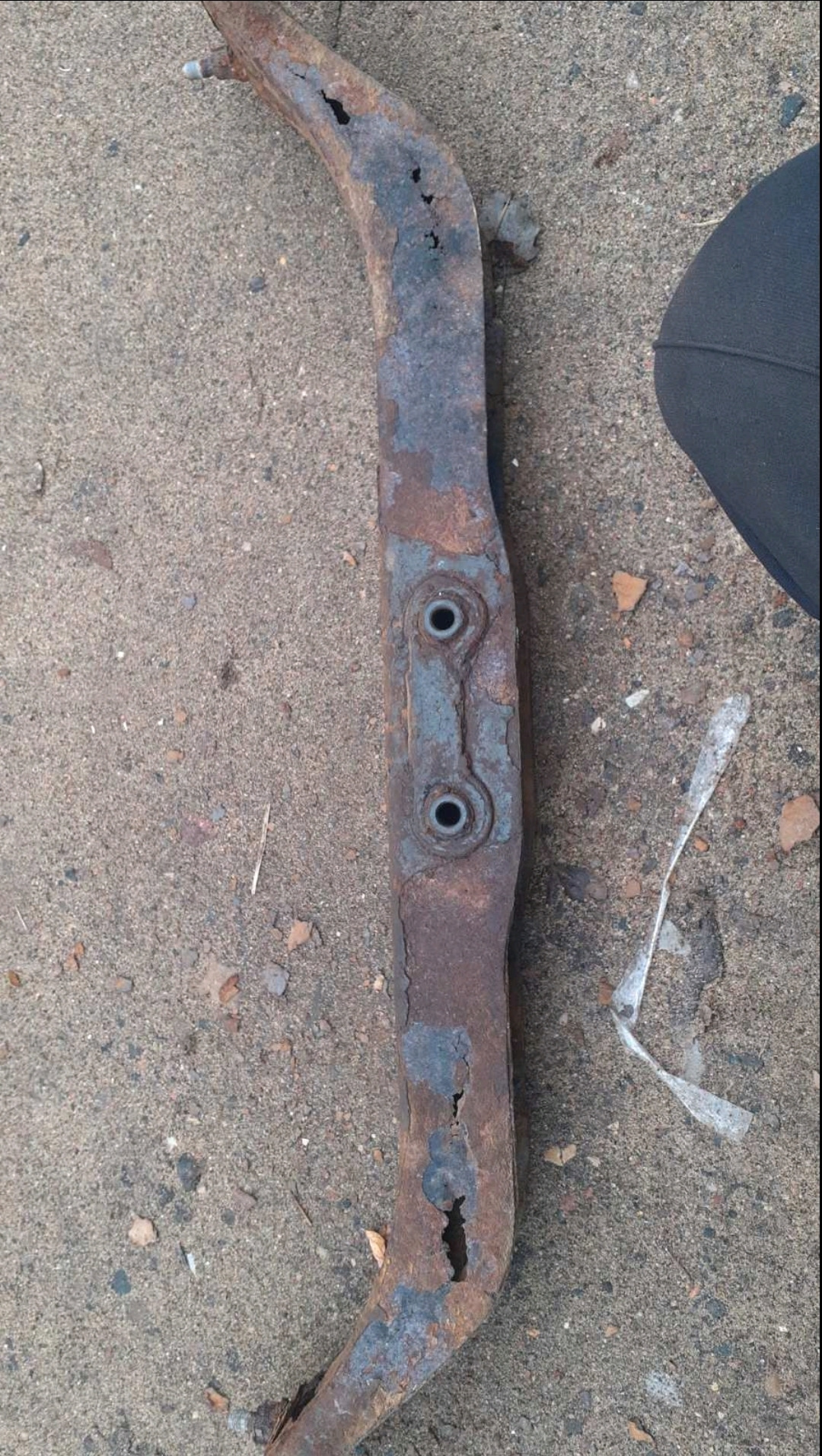

Балка сгнила в труху, восстанавливать не было смысла, в итоге купили новую.
Естественно закупили задние сайлентблоки и втулки стабилизатора, а также полностью все болты, так как старые не откручивались от слова совсем.
Лонжероны в месте крепления балки, сплошная гниль.
Также ланжерон задний правый вдоль багажно отделения.

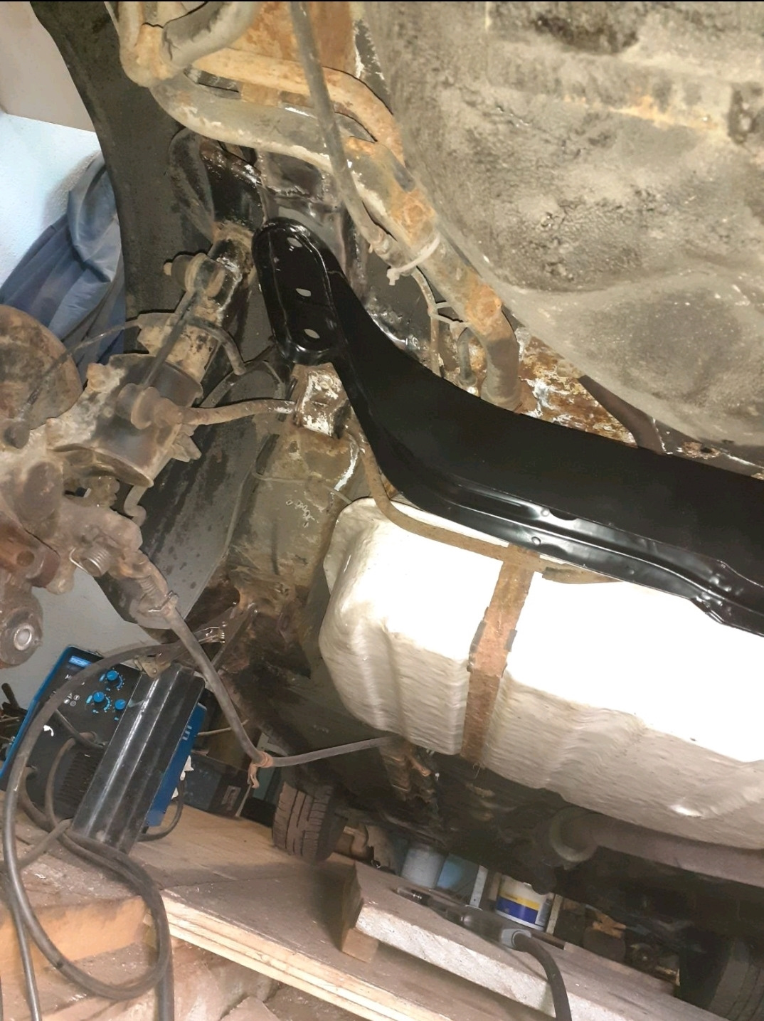

Ну и начались восстановительные работы
На восстановление ланжеронов использовался металл толщиной 1,6 мм. Стоимость запчастей, металла, герметика, лака, кислотного и эпоксидного грунтов составила 712 бел.руб. (285 долларов США) или 17700 рос.руб. + работа за символическую плату (работа вышла дешевле раза в 2-3 чем на СТО), но очень адский труд. Вот такие работы проведены на моей Эльке. Всем ровных дорог.
