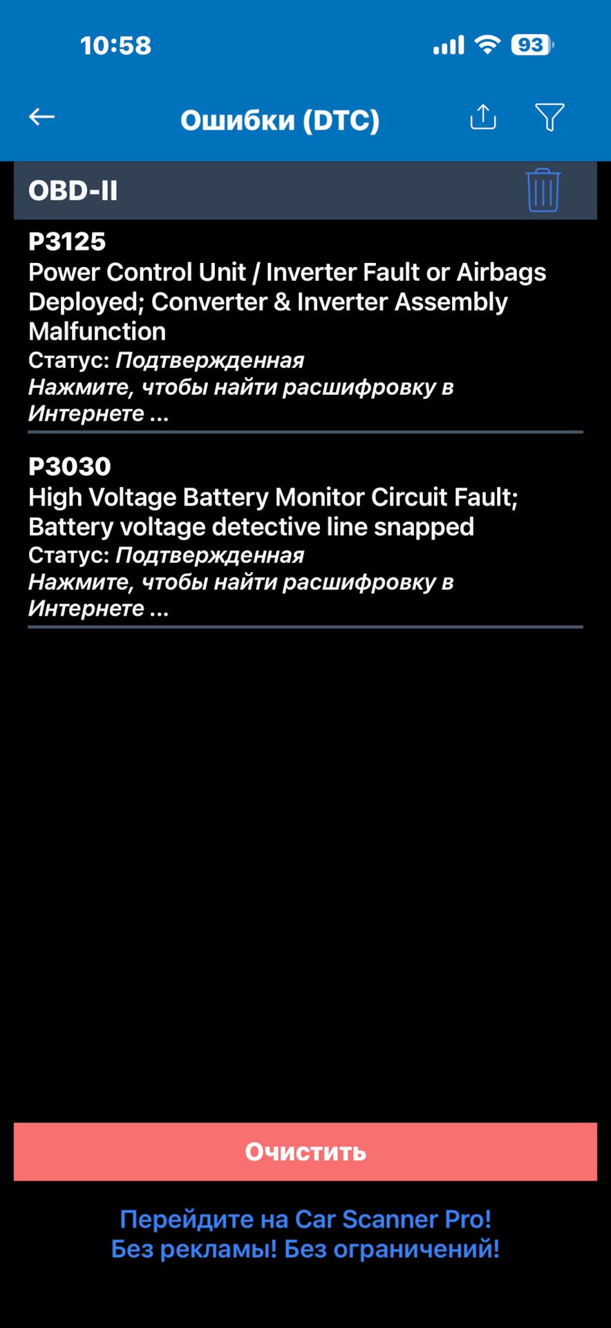

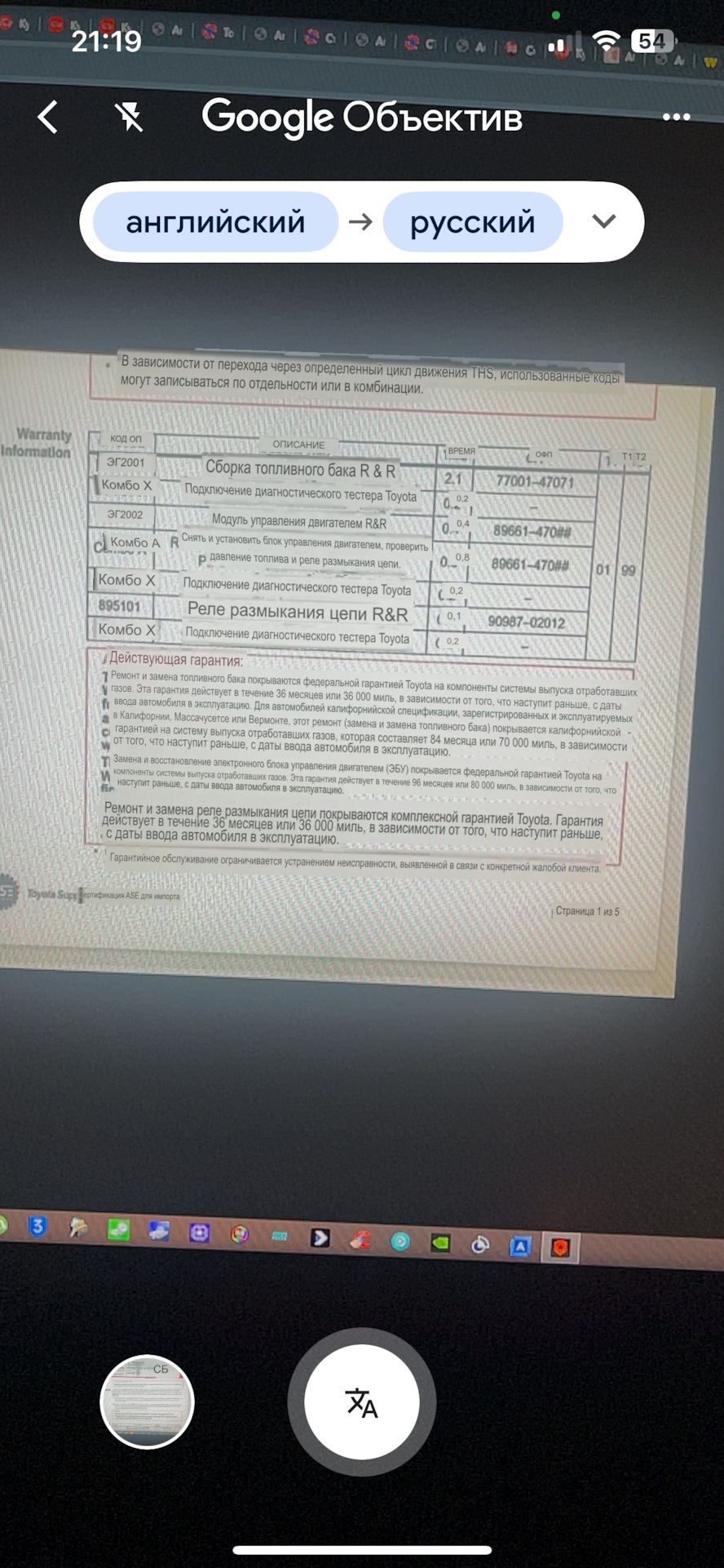

Всем доброго времени суток!и так, диагностика показала ошибки Р3191 и Р3101, вторая меня мало интересует, а вот по первой к сожалению это только общая неисправность двигателя, при попытке принудительно запустить бензонасос реакции 0, поэтому сначала попробую заменить его, надеюсь в этом вся проблема.

у меня вот такие ошибки выдает
Но блок управления написан тут для сша, прульных по 500р на дроме куча. Если ввб еще крутит, с очистителем карбюратора тоже попробуйте завести.

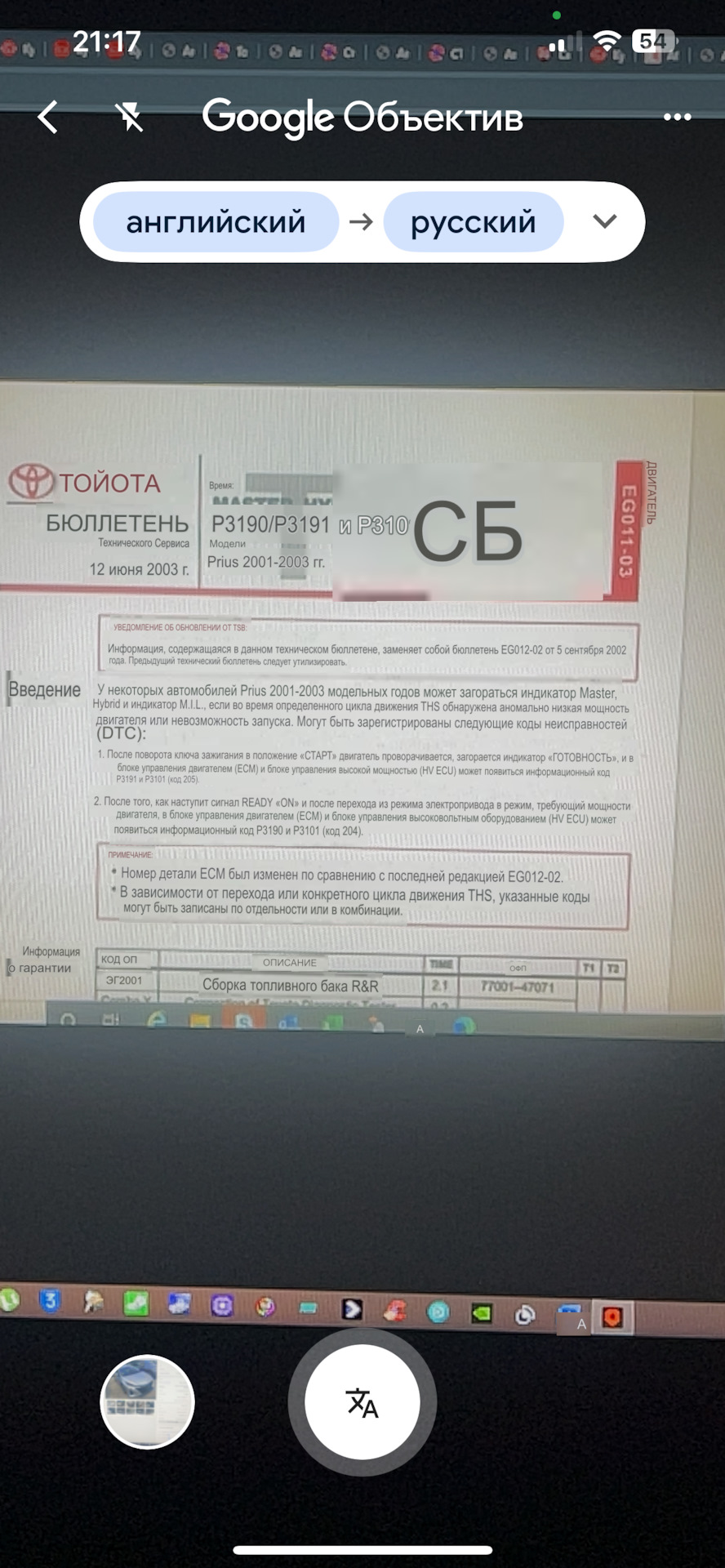

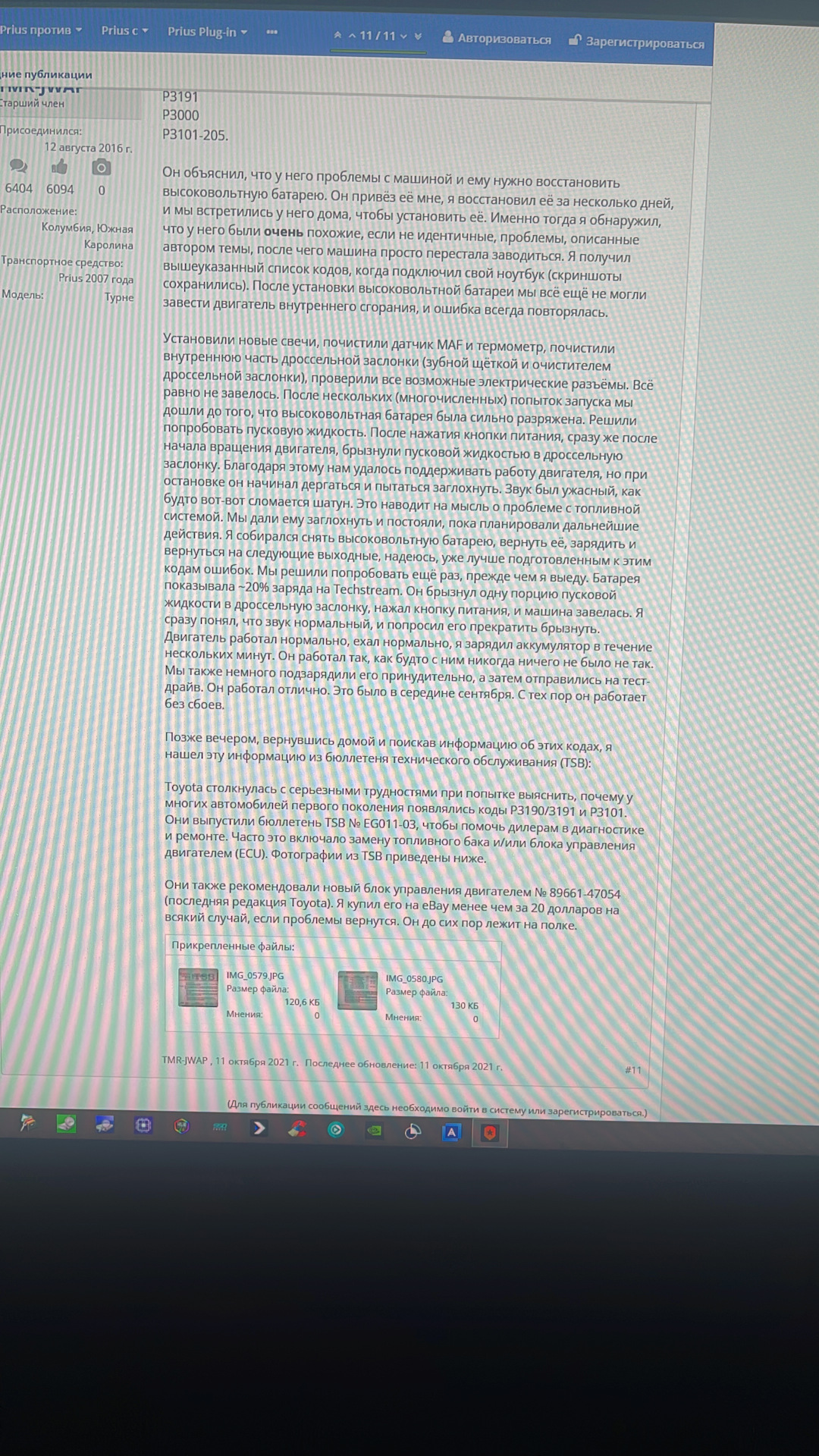

как бы не совсем то, что у меня, судя по этим ошибкам, надо подкоды считывать. у меня P3191 и p3101-205. Вылечили — поменяли заслонку и бензонасос на контрактные и поехала. думаю бензонасос был, но заслонка тоже под рукой была

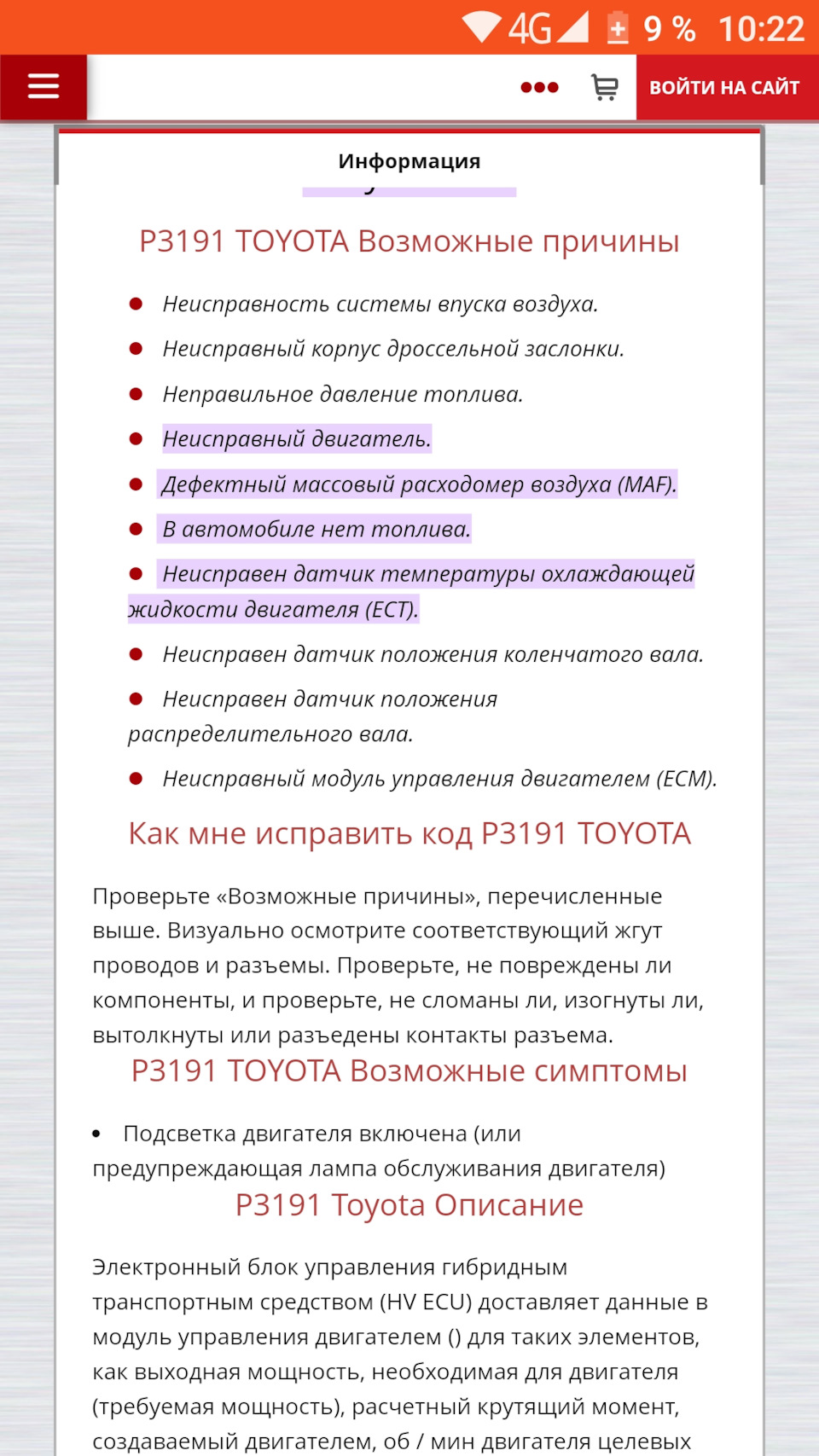

Я вчера перелопатил интернет и нашел у америкосов запись о том, что у них меняют с такими ошибками блок управления двигателем и бензонасос по отзывной. Еще это может быть датчик дмрв и заслонка. Ввб за такое время хана или заводили машину? Электрика можете не везти, сканер нихера не показывает. Еще пишут о датчиках коленвала/распредвала, но это уже такое. Сегодня тоже начнем копать, отпишусь, если найдем

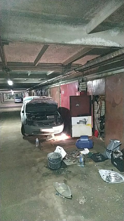

Это сделали сразу же после диагностики, когда со сканера не смогли насос в принудиловку включить, постучали по нему, колесо попинали, стекло протёрли ну ни в какую не хочет он работать!:)))

бензонасос сначала напрямую проверь лучше, на фишку из бака подать питание, будет вообще он гудеть или нет
