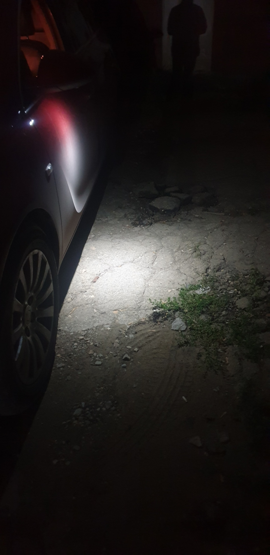

Понравилось. Решил повторить. Заказал такие же диоды в зеркала.
Месяц ожидания и можно приступать к установке.
Отверстие сверлил пером на 24.
Получившееся отверстия немного почистил по кромкам.
Устанавливаем диоды, заходят плотно. Для нормальной фиксации немного раздвинул усики внутри корпуса.
К корпусу прилегают диоды достаточно плотно. Щелей нет.
Провод протягивал в доль основного жгута. Места там много. В саму дверь переходил рядом с штатным разъёмом. С одной стороны у него есть небольшая выемка, ей я и воспользовался. Провод в зеркале укладывал свободно, что бы при складывании зеркал его не перекручивало и незажимало.
Подключил к лампочке в низу двери.
Результат порадовал. Плавный розжиг и затухание. Смотрится очень круто.Доработка однозначно стоящая. А диоды в зеркалах практически невидно, смотрится неколхозно.

Подключено к салонному свету. Свет горит в салоне, свет горит в зеркалах.
У меня подсветка в дверях снизу, по этому в зеркалах нет смысла
Единственный минус, свет в салоне тоже должен включаться…
Он у меня всегда включается.
Если у тебя кейлес, то конечно открывать с брелка при подходе к авто — будет неудобно. Но выход из машины будет подсвечен.
