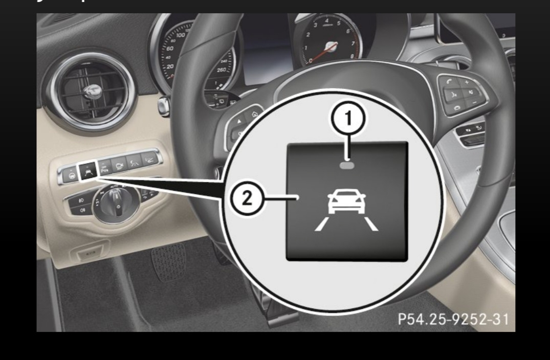

Что в итоге получил, я еще долго изучал. Во-первых, удержание в полосе — это отдельная кнопка на консоли доп.систем слева от руля в C(E)-классе. И индикатор на центральном дисплее.
