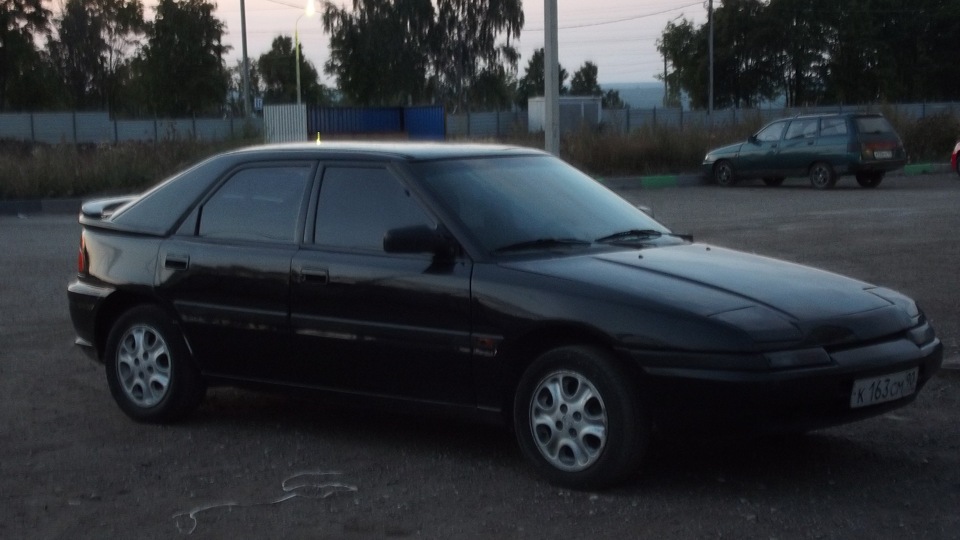

Ребята помогите пожалуйста Сегодня был в тюнинг магазине разговаривал на счет выноса колес! Подскажите как быть мне там сказали что если у меня стоит 45 вылет то самое максимальное что они мне могут предложить это 32 вылет, а про проставки сказали то что у нас продается это все туфта из за них убиваются ступицы, или каждый месяц надо будет менять подшипники ступичные чтоб жили ступицы, подскажите что можно сделать с подвеской или как иначе сделать вынос? разварки не предлогать, не хочу(((( а мне как минимум надо сделать вылет на 5 см

Ну впринцепи это видно на главной фотке
