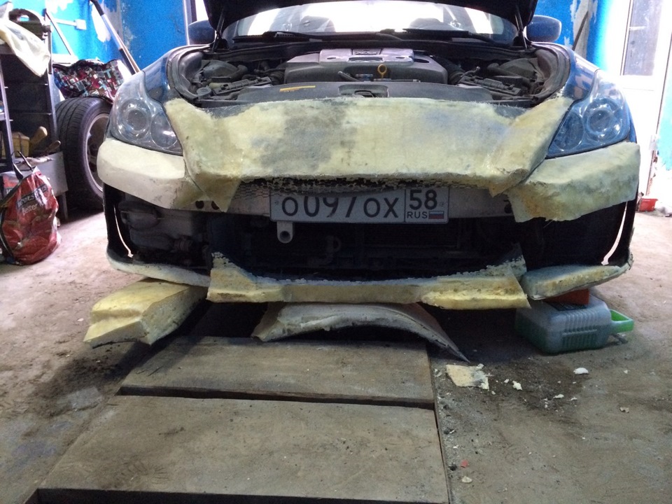

Кто же мог подумать, что бампер который я приобрел для своих уроков труда не встанет на машину.
Почему я так и не понял, он оказался короче на пару сантиметров, вроде продавец сказал что бампер от g37 только американской версии и что он встанет как родной, хорошо что все крепления подходят идеально.

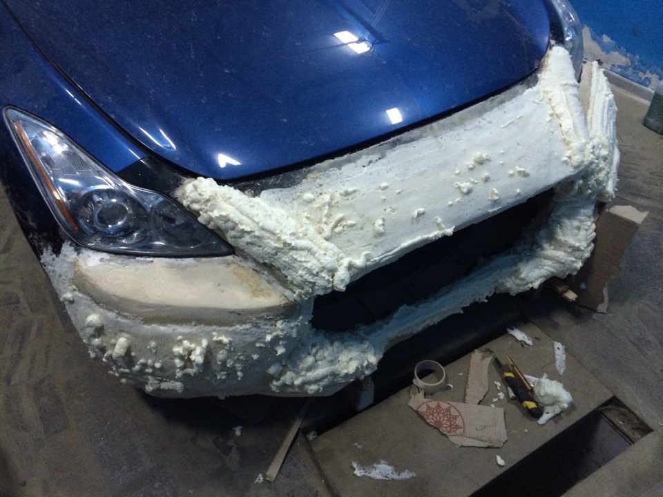

Выход нашли быстро и решили распилить бампер на 4 части)) сначала было страшно, но по отдельности все вставало идеально. Во избежании проблем такого рода, решили лепить бампер на машине. благодоря этой проблеме решили проблему с решеткой. Т.к когда пилили бампер, решетку повредили, поехал за новой в магазин и о чудо нашел жирнющую решетку через которую не будет видно все кишки)) Так же решил изменить немного форму носа и сделать его более вытянутый.

а почему крылья капот не закрыли? или все потом шкурить красить? смолу сложно будет убрать
и не делайте низким клюв… уж очень хрупкий стеклопластик))) опыт)))
Новая пена только на губе, ближе к капоту остатки старой, которые еще не срезали))
Мне кажется он подходил, пока ты его пеной не залил и его просто не потянуло.
Вообще когда режут пилят бампер контрольные точки фиксируют. Я обычно покупал в леруа рейки деревянные и диагоналями крепил точки крепления к кузову, без перекосов и ТД, а уже потом распиливал. Таким образом делал сплиттер на задний бампер Lancer X с уширеним нижней части бампера и ноздрю под фронтал на Airtrek turbo
Я тоже потом начал задумываться что его повело))

Фото буду пополнять по мере выполнения работ))
