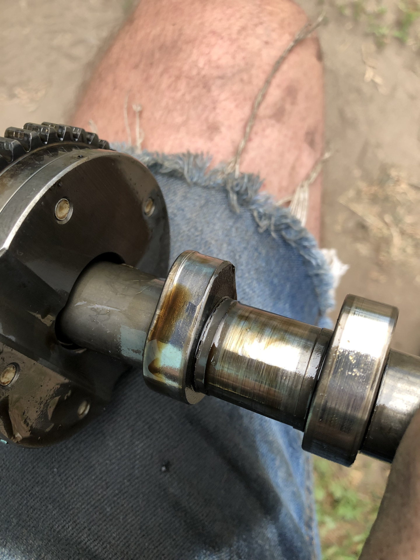

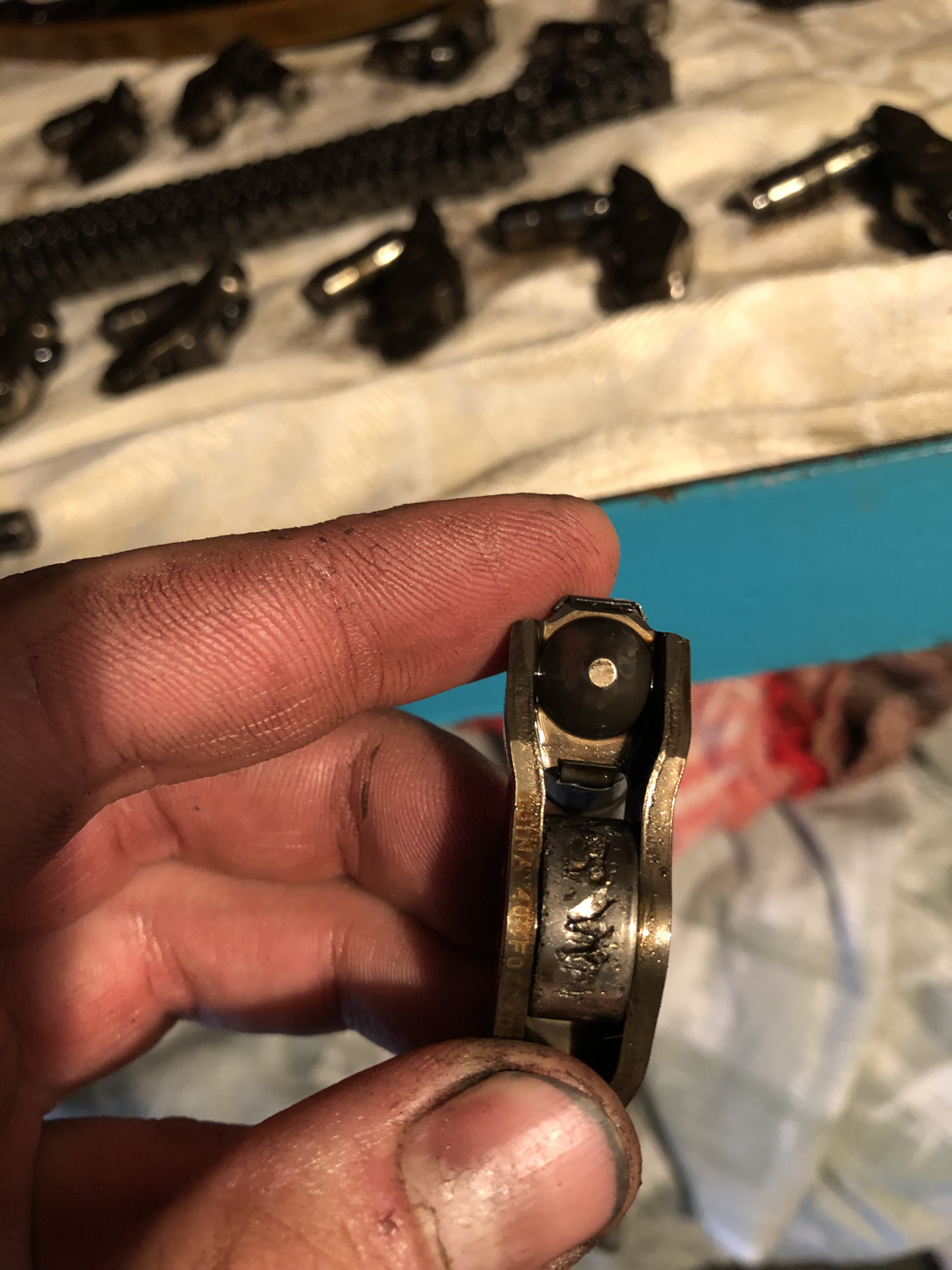

Ну и настал тот момент, когда нашлась причина пропуска в 3м цилиндре.
Изначально замерили компрессию, во всех цилиндрах 11.5, вроде все ок.
Но сам 3й цилиндр дольше набирал данное значение. Всех нюансов я не понимаю, но Никита (хозяин СТО), говорит, давай еще раз меряем все цилиндры, но с нажатой педалью газа. Я сел за руль, делаю что сказали) Вышел из за руля, Никита говорит мастеру: скидываем МО и смотрим распредвал, как раз кулачки впускного увидим. Я такой "да лаааадно, 113к же пробега".
Мастер скидывает МО, первый кулачек который я увидел был ОК, но провернув коленвал показался второй кулачек и тут вердикт: Рокер (вроде так называется деталь — виновник) поднасрал конкретно…
Ну что же, заказываем сразу мелочь для замены:
Посоветовали поставить авто, что я и сделал (тем более на днях на вахту). Заехал на мойку самообслуживания, отбил грязь и на паркинг, искать впускной распредвал.
И так для чего этот пост! Ищу распредвал арт. 06h109021j есть еще с индексом "к" хз в чем разница.
Ориг новый стоит п*** как крыло самолета, проще подкопить и поставить двс 2,0)
Вдруг кто ставил аналоги (НЕ КИТАЙ) посоветуйте какой! Может продает бу или как то сможет помочь в поиске впускного распредвала — буду признателен!

Где-то читал, что было два вида рокеров INA и ещё какого-то производителя. Вот завод рекомендовал менять на INA вроде из-за таких проблем

Почему не думаешь просто шлифануть кулачок? Самое главное в распредвалах это шейки с их подшипниками скольжения, если задирает там, то это полная жопа — замена всей головы. А тут то нафига менять распредвал? Гидрик вытянет эти сошлифованные крохи.
Родной восстановлю, другой поставлю) делать, так делать
И так про между прочем, ставил человеку китайский распредвал самый дешевый который смог найти на площадках, 2 года назад. Замену он решил произвести из-за фазика, лопатки менять не хотел свои тараканы короче. Так вот ездит по сей день и все норм, перед установкой проверили размеры всех шеек
Про шейки что померить надо, уже почитал вчера) но Китай лично я пока не хотел бы ставить.

Приветствую, у меня на В6 пассате с рокером проблема была похожая, только распредвал норм, а рокер коляской сплющилось. Но мотор был 2.0 фси
Думаю та часть у нас одинаковая. Повезло, что вал не зацепило!
Это точно и троил только на холостых, чуть оборотов и как ни в чëм не бывало.
Вот вот, но у меня ещё чек горел и только к 1000 оборотов примерно, начинал троить. До 1200 поднимаешь и все ок)

такая же проблема была, только на первом цилиндре. Нашел б/у распред в отличном состоянии, заменил на нем только лопатки на фазике. Честно говоря обидная ситуация из-за рокера за 800р попадаешь на приличные бабки.

Причем очень дорогой Китай. Совсем люди озверели… если все таки найдешь бу размер шейки должен быть 24 минус 4 сотки максимум. А то мне один прислал как будто полированный был по крайней мере все шейки разных размеров были, на это тоже обращай внимание.

Просто на сколько эти рокеры живут вообще?) может сразу все сменить? Или "акция разовая"?
Вот тут хз даже я осмотрел остальные на них не намека на разрушение кроме еще одного. По итогу заменил 2 рокера. Сколько читал, наблюдал даже при капиталке на пробегах 150-200к ни кто не меняет рокера, наверное все таки разовая акция)
Акция просто "сказка")
Не то слово)) пока я искал причину а это около 2-х лет заменил все, оставалось только вскрытие))

Блин есть контора которая восстанавливает распредвалы, наши тоже делают 5к один кулачек восстановить
t.me/metal_kovalev
Ну вот хз на сколько качественно.
Вроде гарантию дают
Как вариант, сломанный восстановить, на запас
