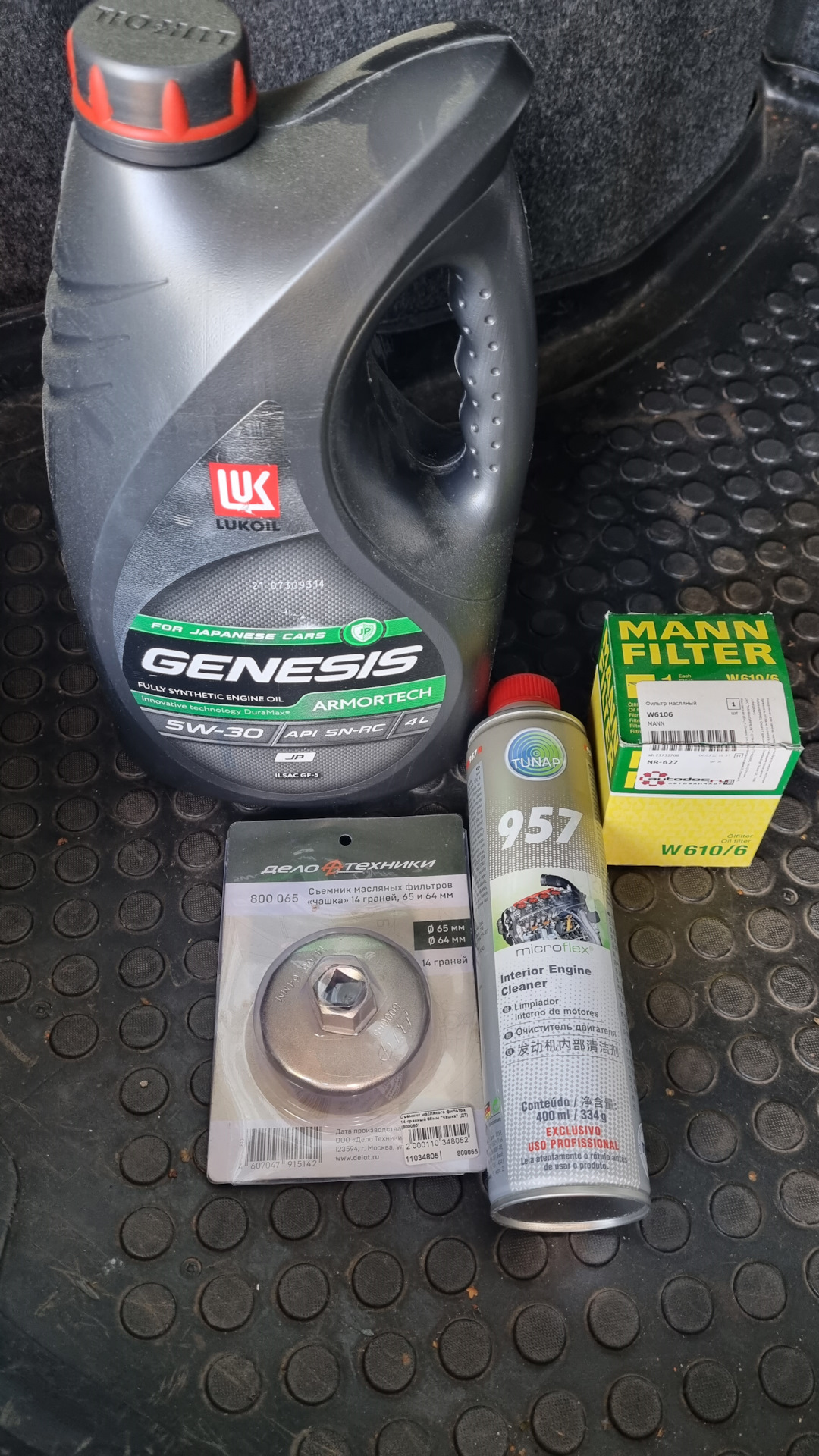

С последней замены масла (пост №132) прошло 3.865 миль (6.184 км), решил, что пора его поменять. Еще до начала СВО была куплена канистра Лукойла и уже после по повышенной цене масляный фильтр Mann. К моменту замены вычитал в комментах бортовика одноклубника, что они использовали на работе промывку Tunap и она работает. Одного коммента мне было недостаточно, поискал еще информации касательно этой "чудо" присадки и решил взять попробовать.

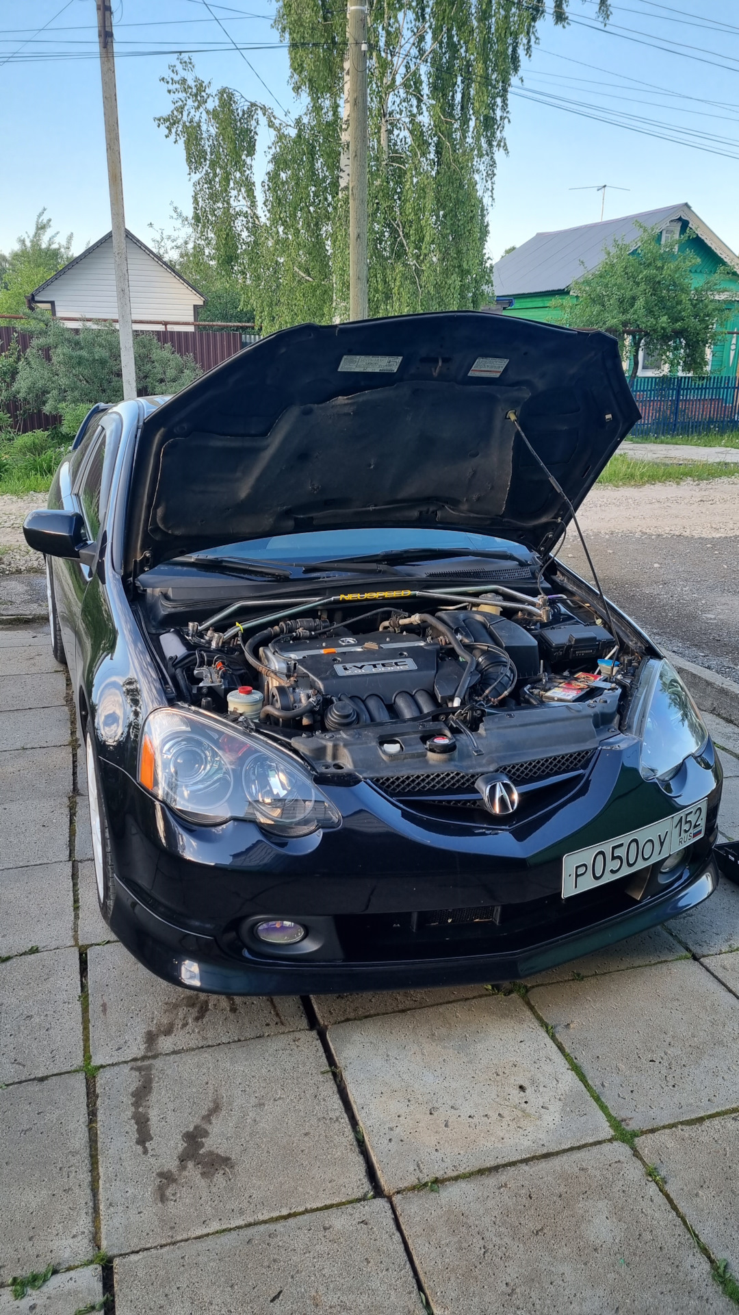

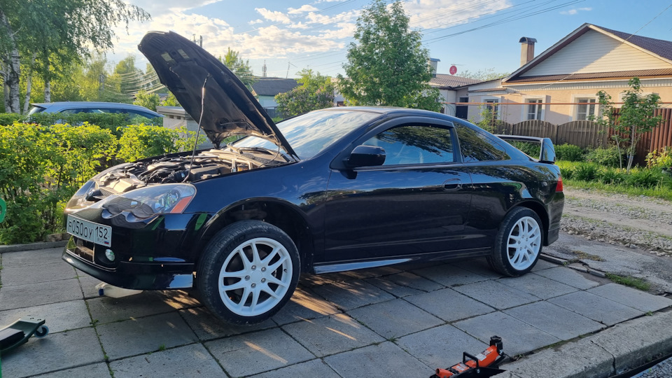

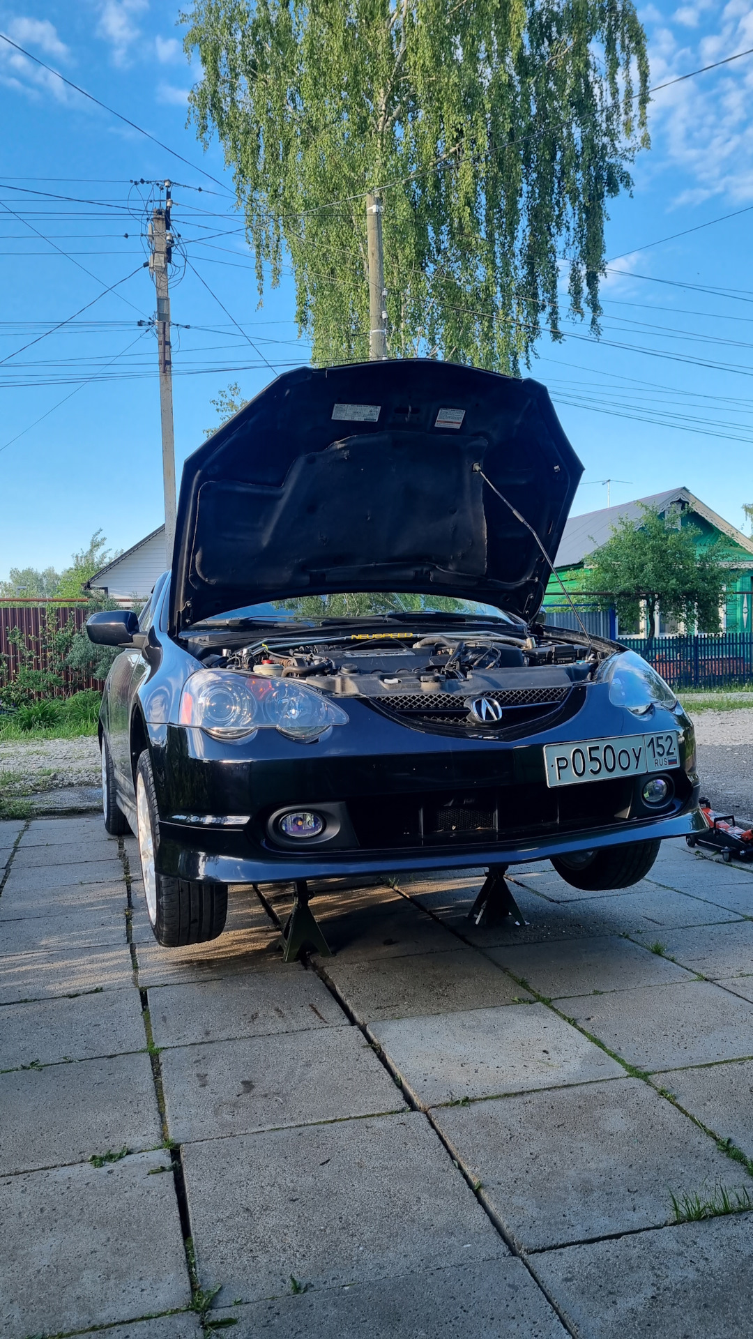

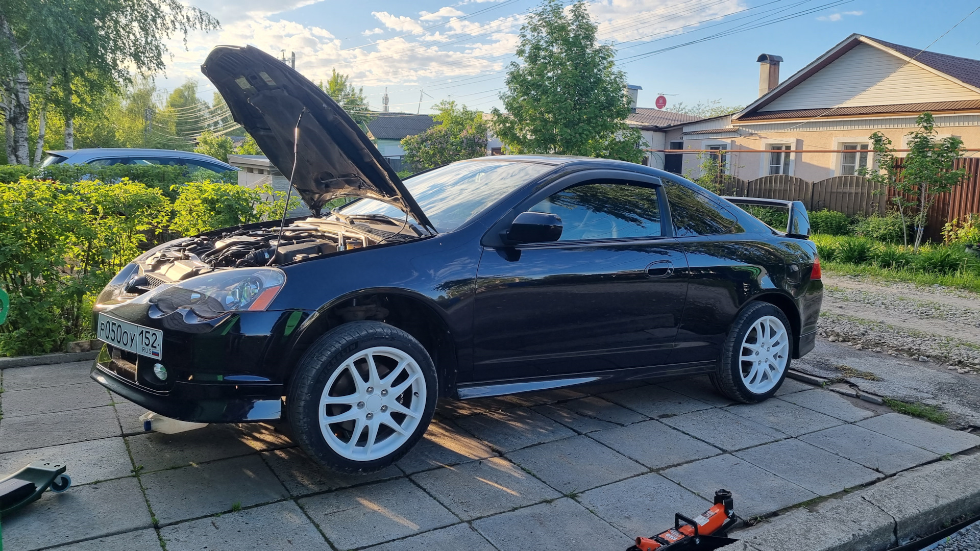

Приехав в выходные в гараж, приступил к замене.
Для удобства задомкратил машину.

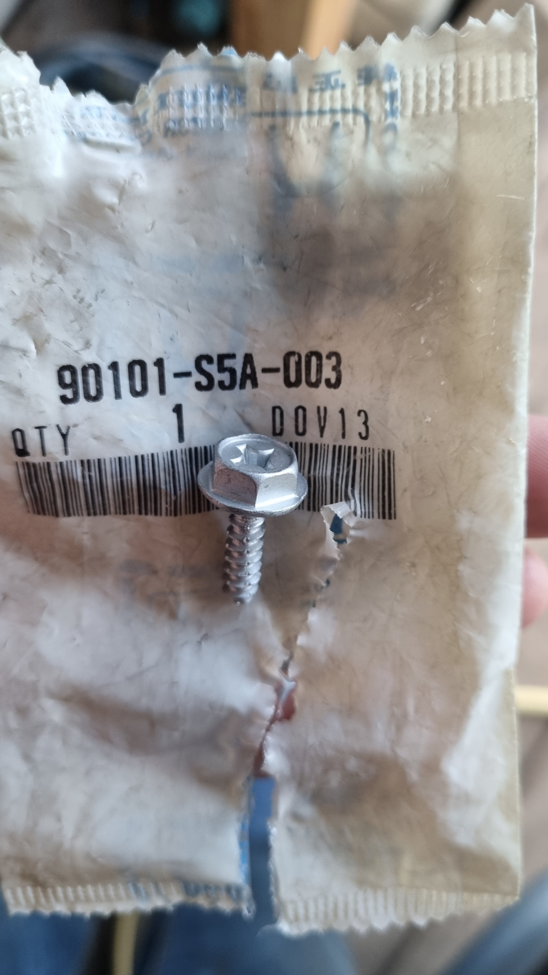

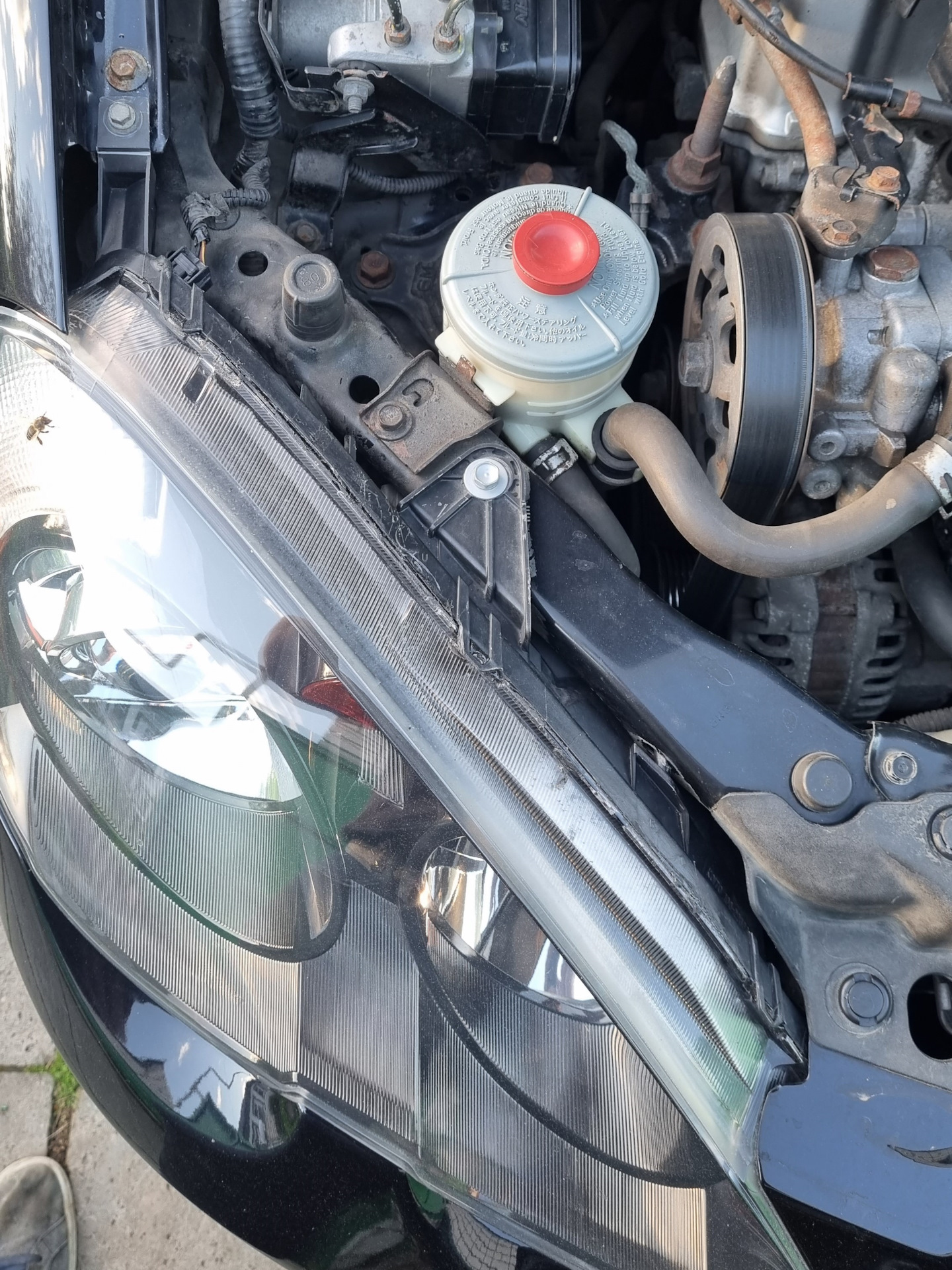

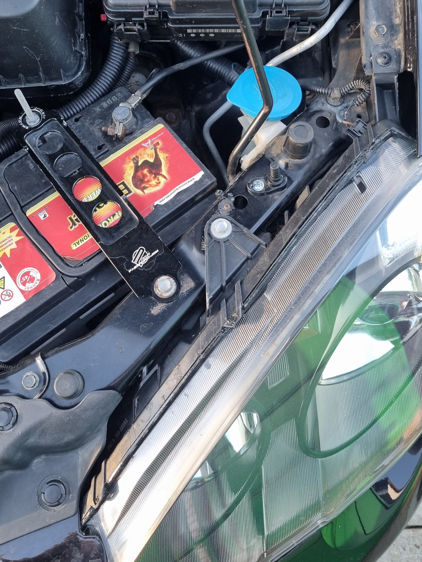

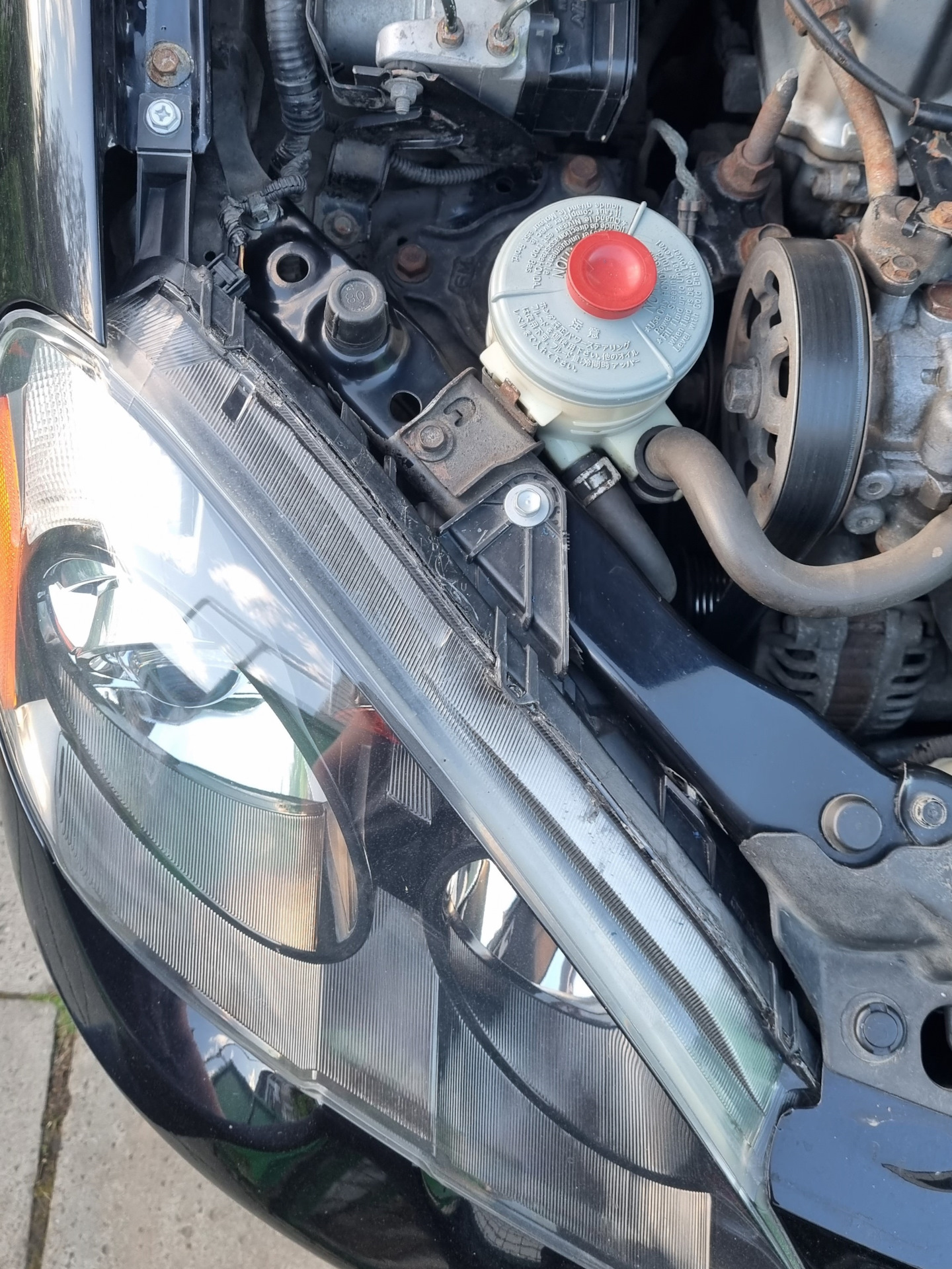

Согласно инструкции прогрел двигатель, добавил присадку (половину баночки (200 мл)) и оставил машину тарахтеть на 20 минут. Пока томился в ожидании, решил поменять винт, соединяющий фару с крылом, и немного помыть планку. "Левый" саморез появился при ретрофите фар (пост №146), обосновывая тем, что родной не держался.
Конечно, я заметил это не сразу, поэтому и вернуть родной винт не удалось, решил заказать новый. Каталог выдал номер 90101-S5A-003 и к моему удивлению (а так же некоторых одноклубников), винт был не похож на тот, который стоял на другой фаре, а ведь именно его большинство считает заводским.
Новый винт поставил, теперь нужно найти второй на другую фару, потому что нигде в наличии его нет.

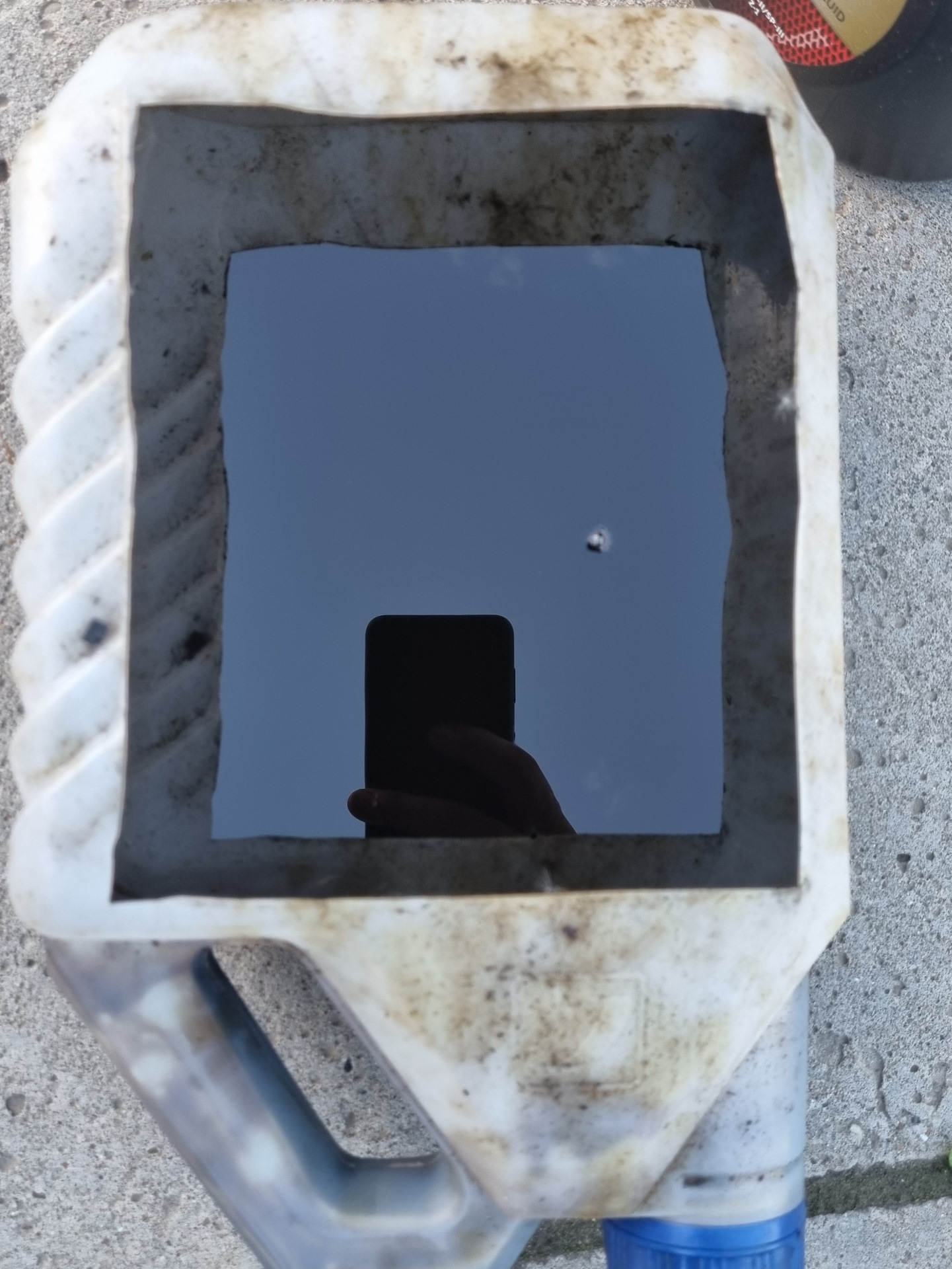

Спустя 20 минут заглушил мотор и слил масло. Стекло оно грязное и значительно жиже, чем обычно.
После этого произвел замену фильтра и залил свежее
Затраты:
Масло Lukoil Genesis Armortech JP 5W-30 4л (арт. 3149902) — 2.066руб
Масляный фильтр (15400-PLM-A01) Mann-Filter w610/6 — 717руб
Очиститель масляной системы двигателя TUNAP 957 Microflex (400 мл.) (MF 95700400X) — 450руб
Винт в фару/крыло сверху (90101-S5A-003) 5×18 — 408руб
