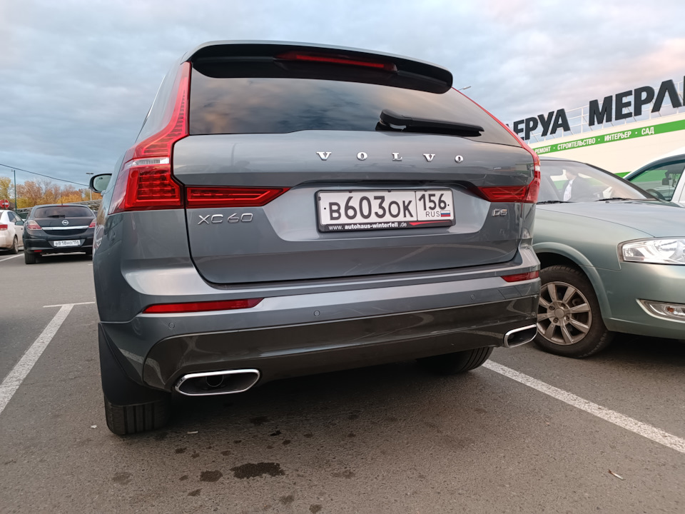

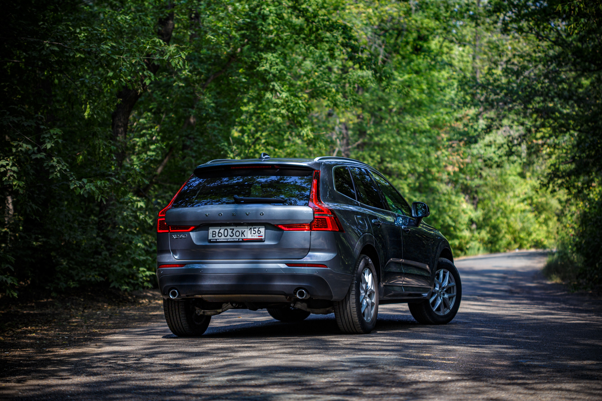

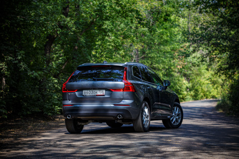

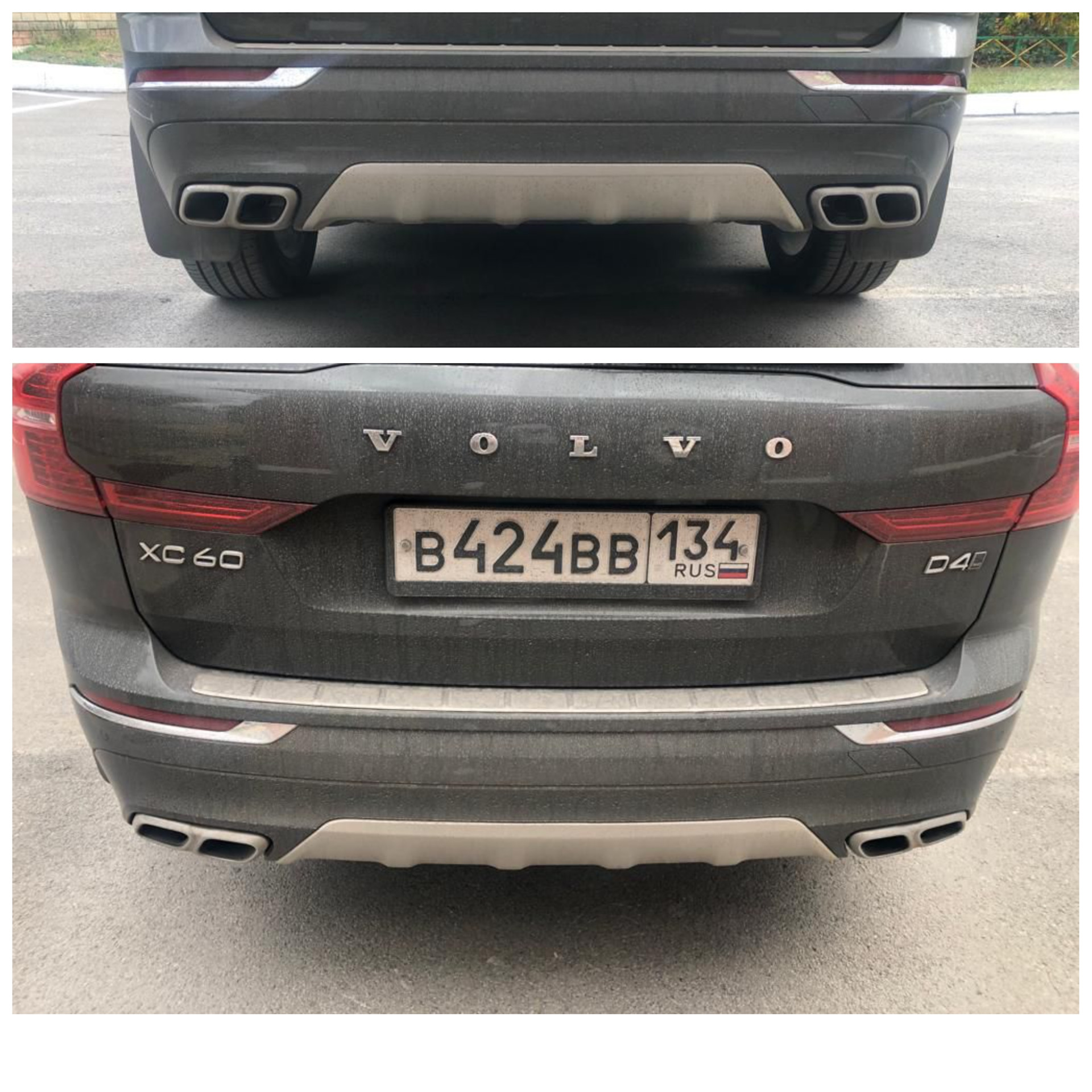

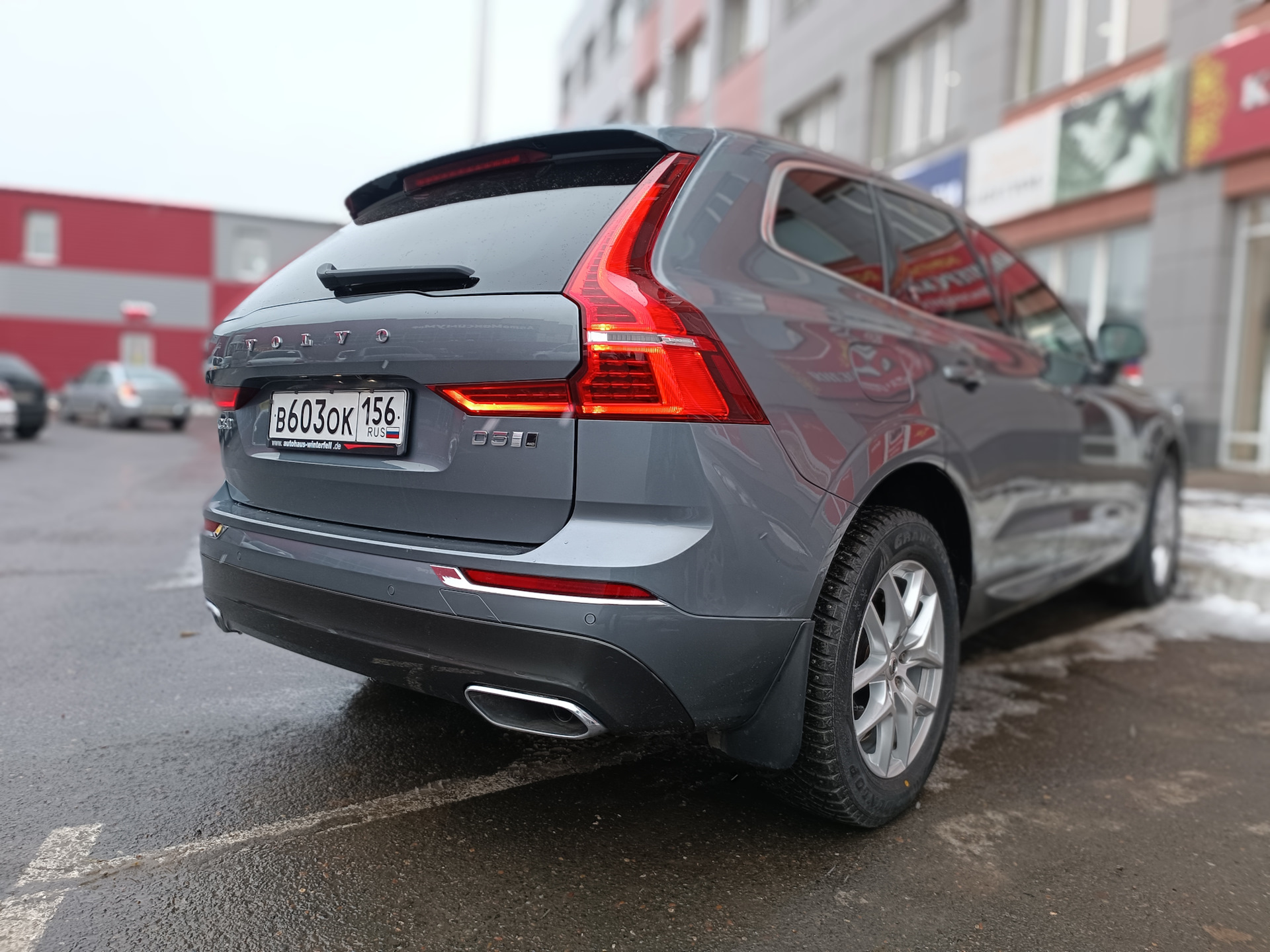

Задний бампер моментума никогда не вызывал восторга, всегда казался чужеродным.

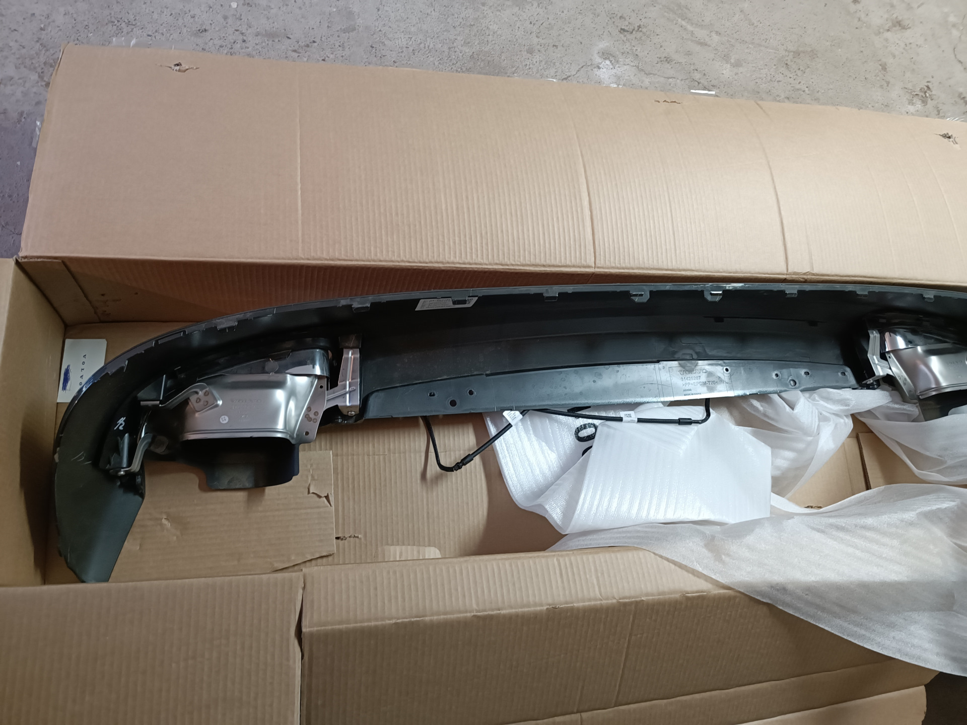

Ладно бы как у многих производителей пластик вкруг, а тут сразу ясно что маркетологи постарались. В итоге после покупки было принято решение корму менять. Нашёлся вольвовод которого ещё в салоне уговорили махнуть родной на дизайнерский, спортивный.
Конечно дело вкуса, но увидев его повеяло толи аутлендером, толи вестой. Но мне же на руку, за приемлемые деньги был куплен новый бампер.

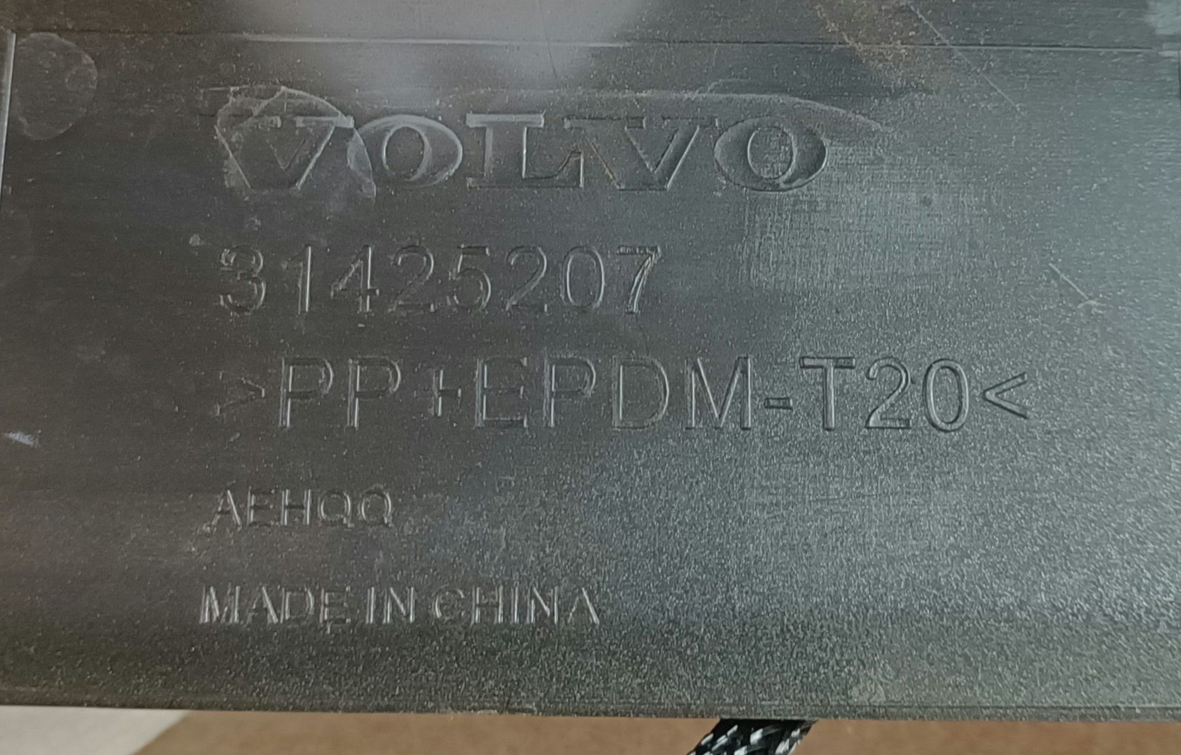

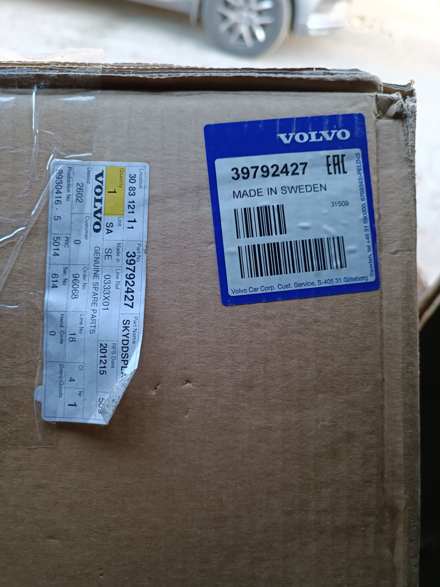

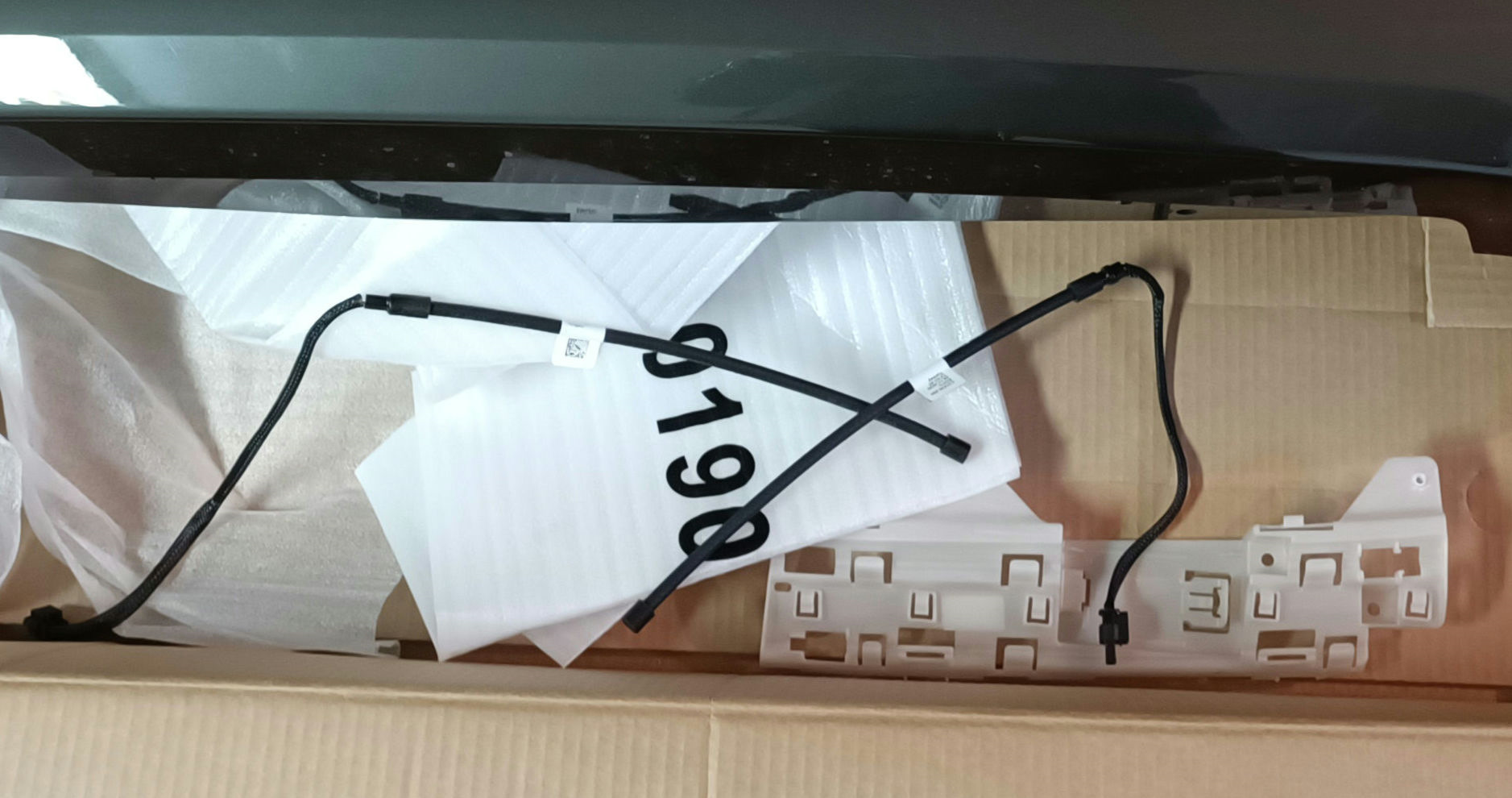

На коробке светится один номер
На детале другой, видно коробка от «спортивного», так что если кому он зашёл теперь вы знаете с каким номером можно заказать 😊
В комплекте была какая-то пластиковая вставка и пару кабелей, вероятно с датчиками. Подозреваю что для открытия ногой багажника.

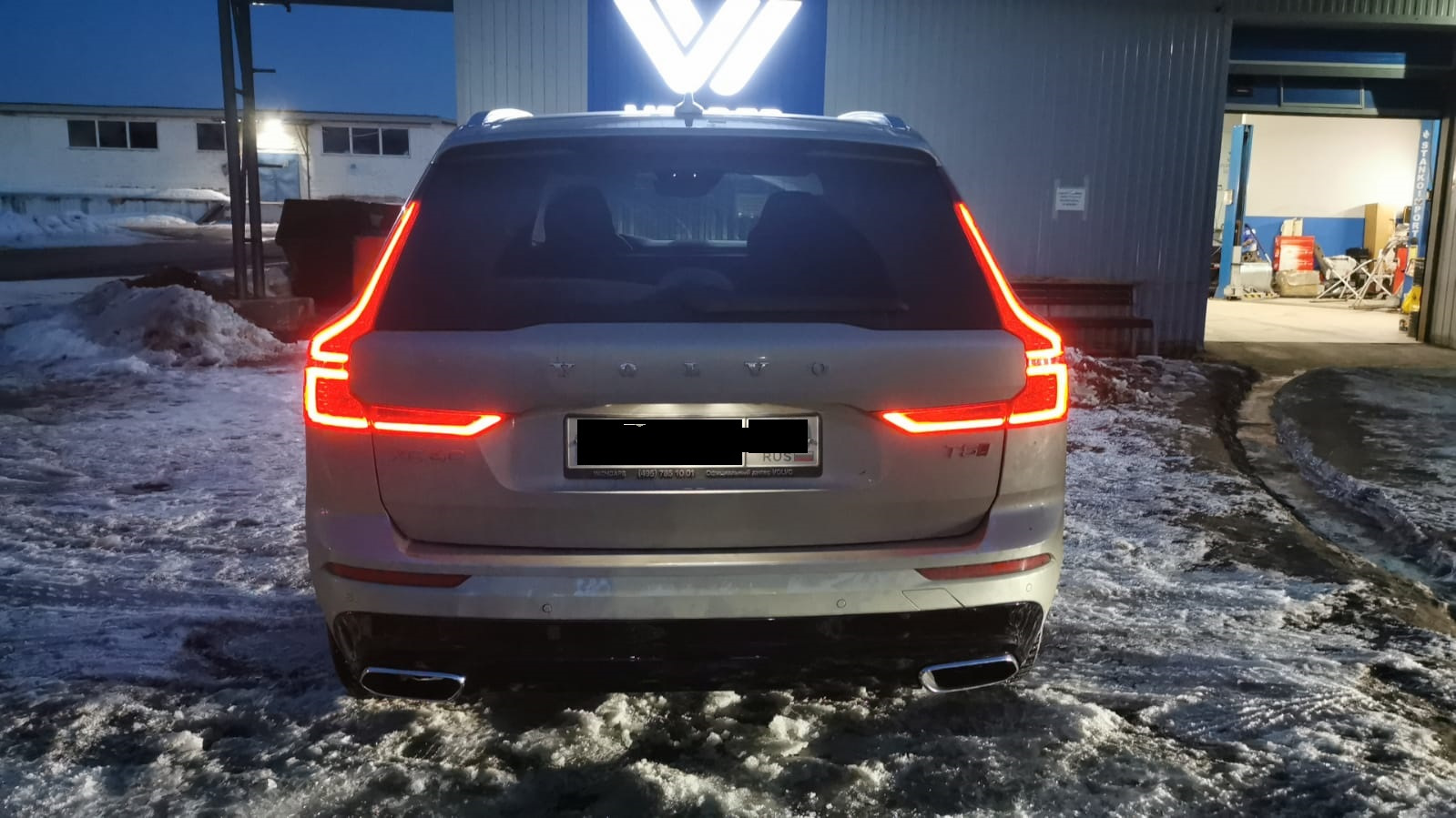

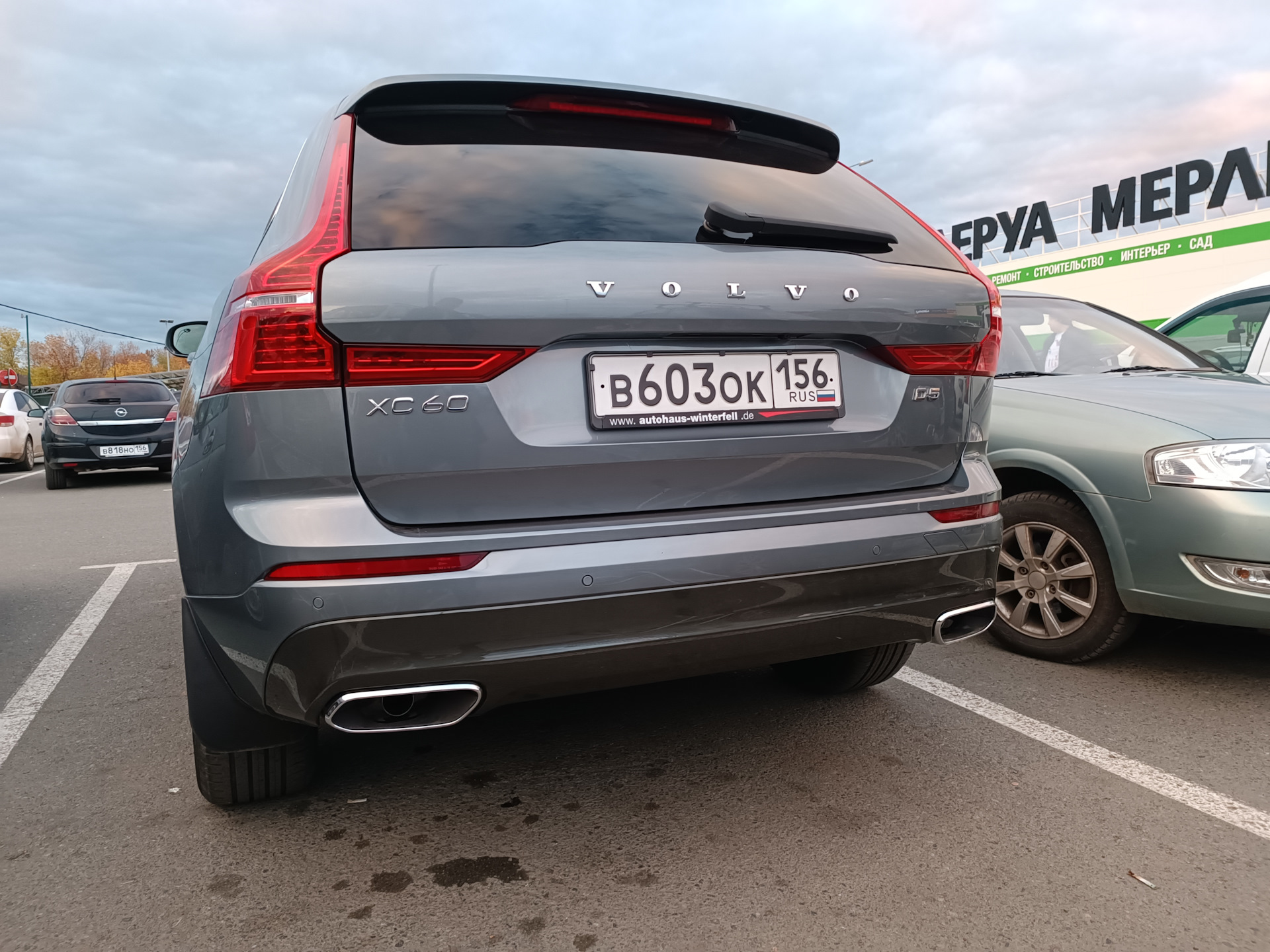

Честно пытался опять договориться по цене инсталляции сего чуда с официалами, ниже 12 тыс не двигались, поехал в свой ВАГовский сервис к родным парням, те предложили за 6 тыс, даже торговаться не стал. В итоге теперь всё по феншуи 😎

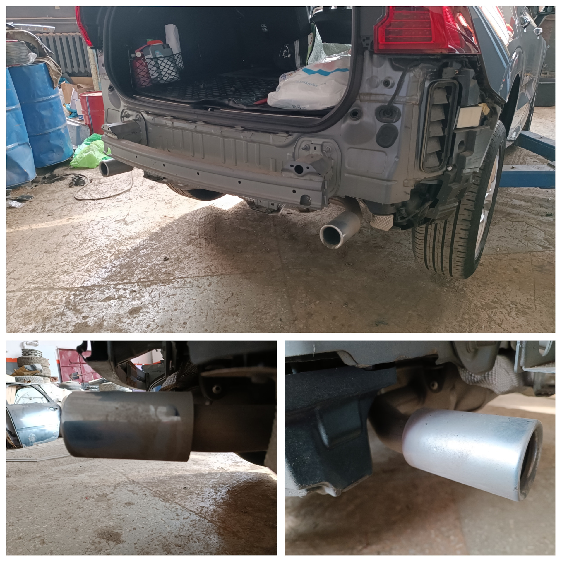

Насадки несьёмные, пришлось срезать, плюс обрезать выхлопную немного, чтобы заходило точно в отведённое место.

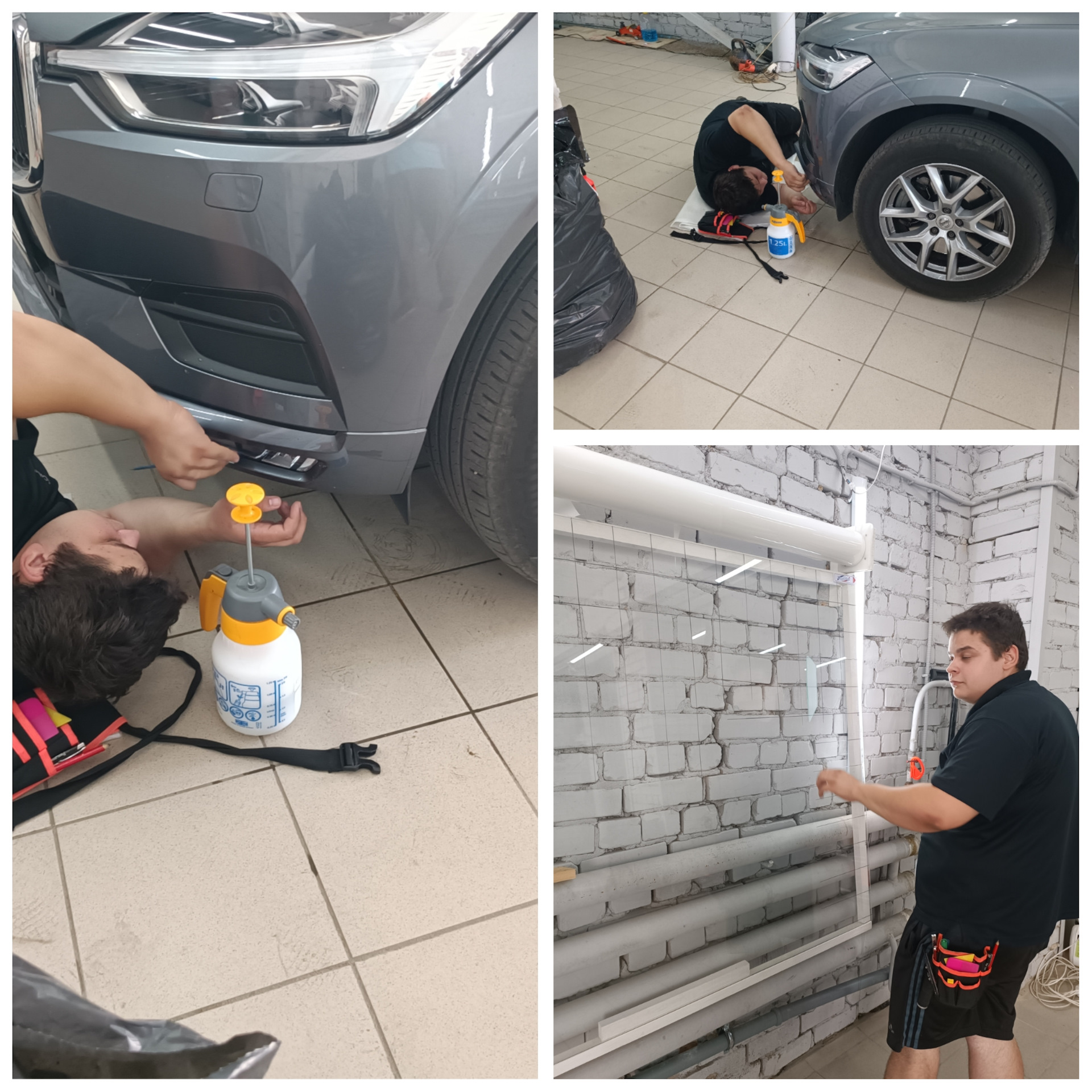

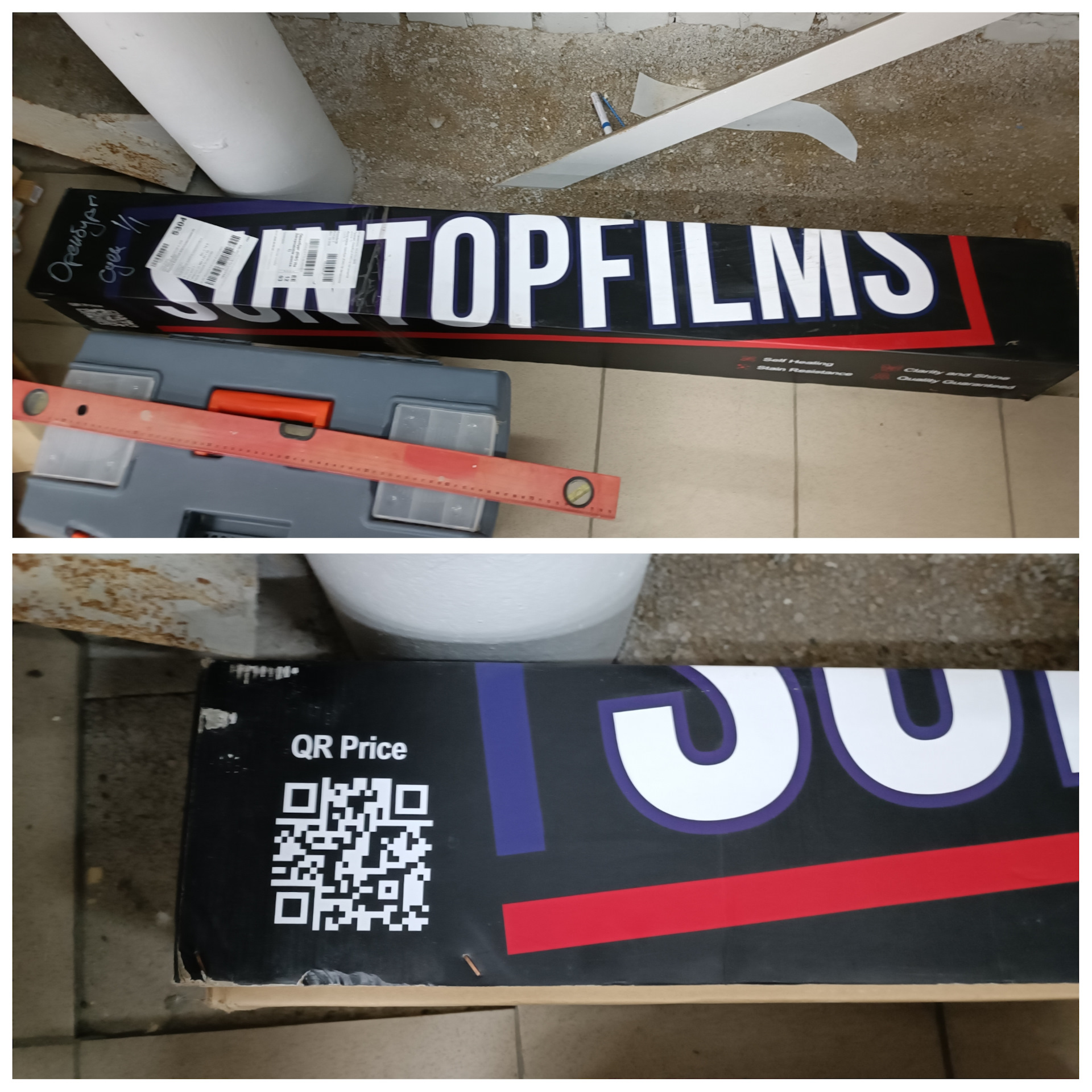

Во-первых затянул его полеулетановой плёнкой, практически всего, капот целиком (бесит полоса на капоте, особенно когда пыль садиться по разному), крылья, арки, проёмы, пороги, разгрузочную зону багажника и новый задний бампер, передний не стал, больно он витиеватый. Плюс естественно фары, туманки и стойки чёрные на дверях, вот по ним эффект самый большой, так как на них уже была паутинка, а клей винила заполнил царапины и теперь всё как новое.

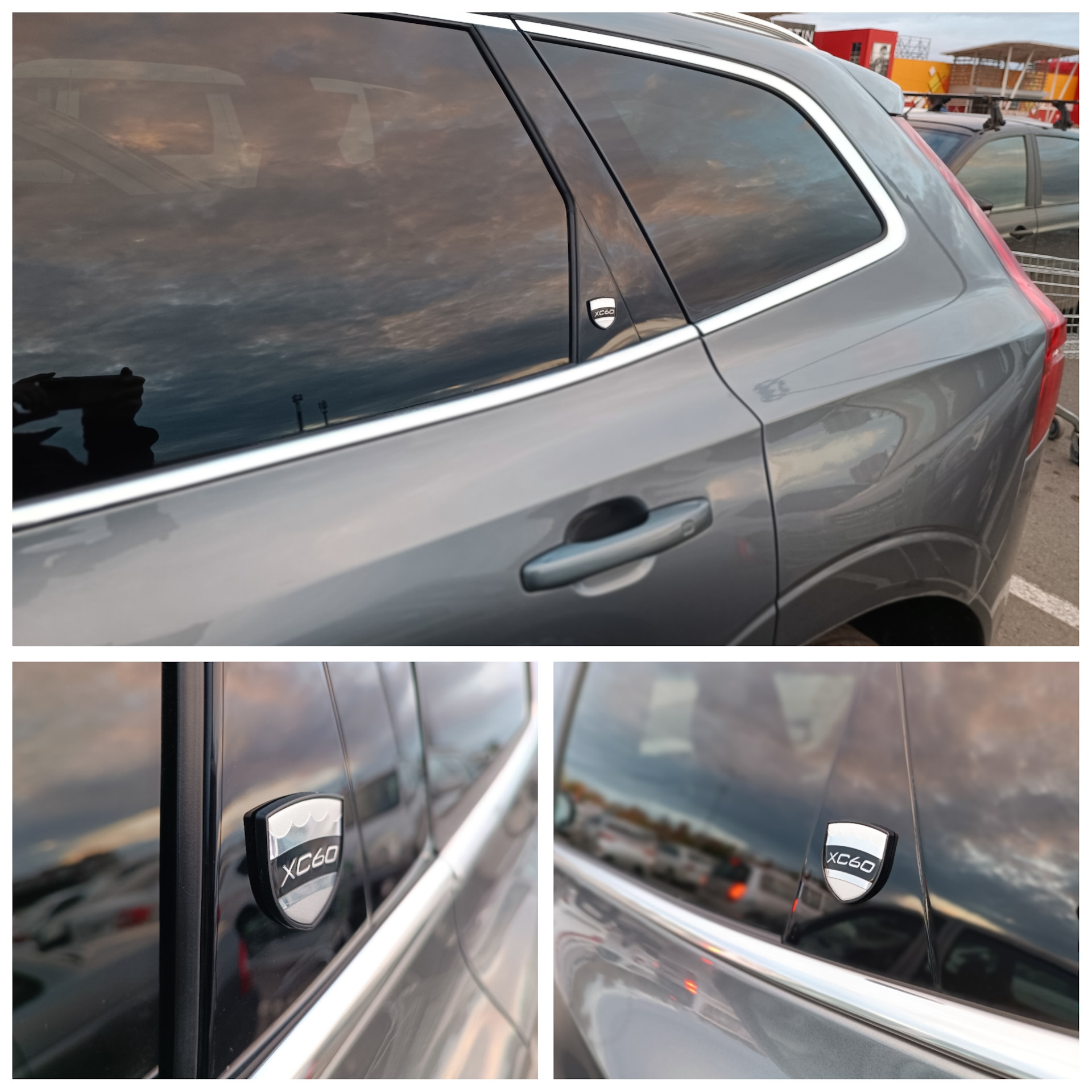

Следом пошли украшательства, на стойки, на винил прилепил эмблему ХС60, балавство конечно, но красиво 😎😇

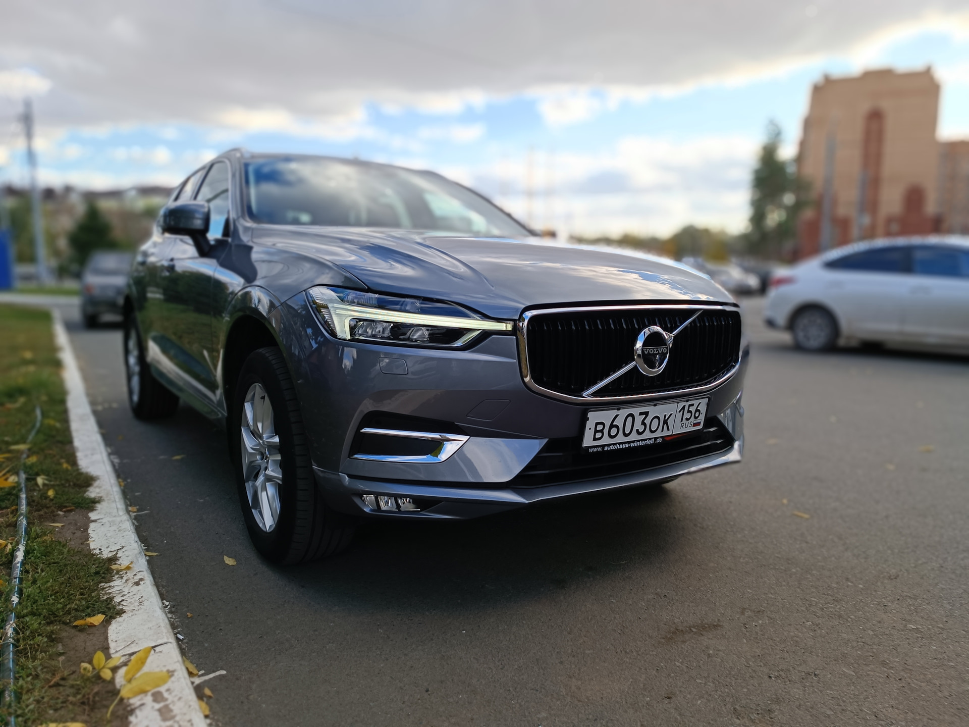

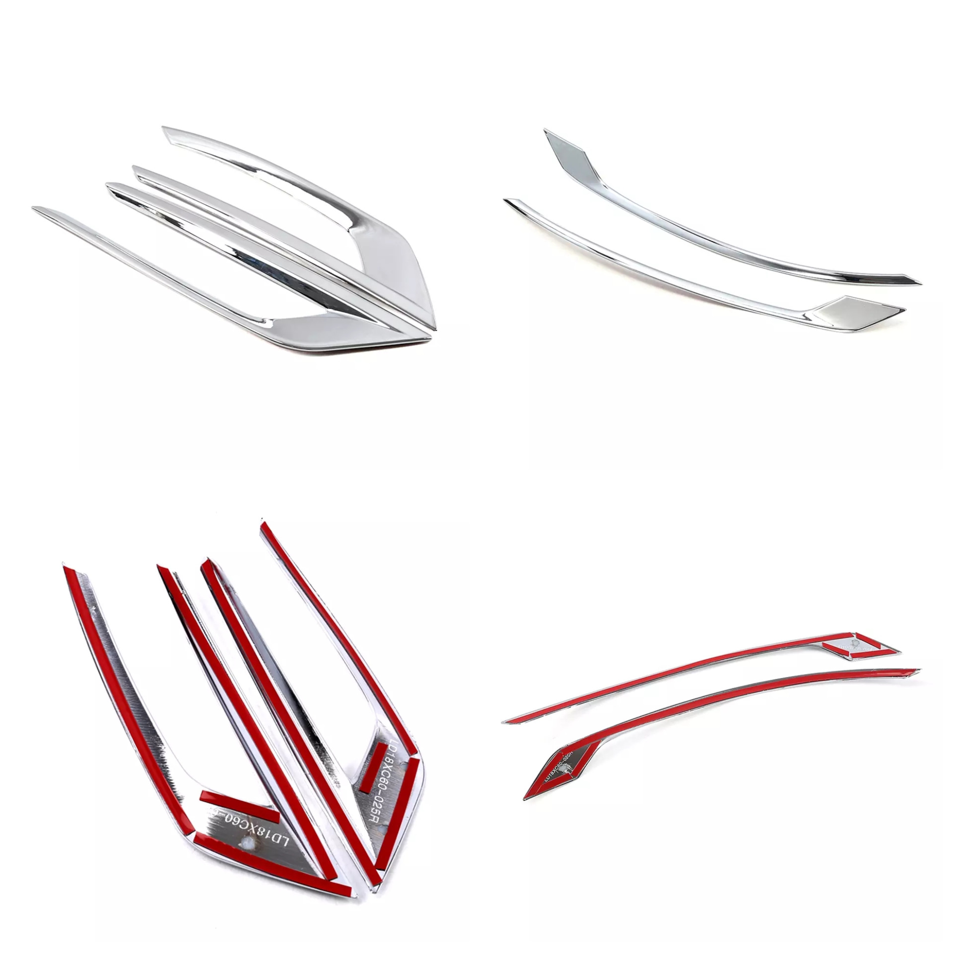

Многие избавляются от хрома, а мне его как-то не хватает в моментуме, тем более какой-то хром пакет у меня всё же есть. Так что решил внешне приблизиться к инскрипшену и обзавёлся хромовыми вставками спереди и сзади.
на двери лепить не буду и на переднюю губу тоже, надо и меру знать 😄

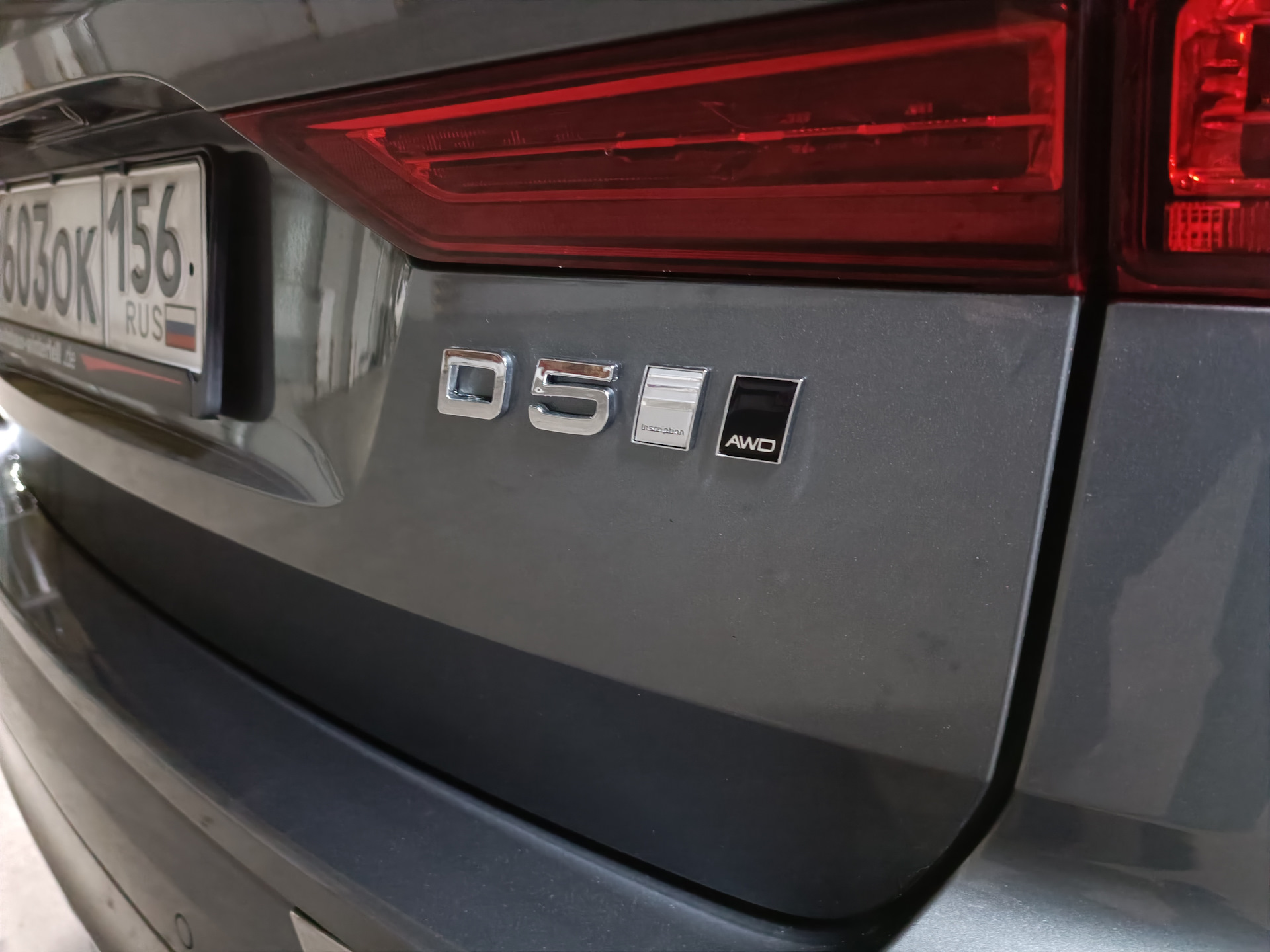

Плюс внимательный читатель наверное заметил — восстановил несправедливость и вернул эмблему D5 логотип AWD и не удержался, прилепил шашечку с инскрипшеном :😎
Так то внешне я теперь не сильно отличаюсь, да и внутренне с учётом всех доп опций. Единственное колёса пока на 18, но это мы как-нибудь позже решим. Кстати D5 слегка отличается от оригинала, т.к. за оригинал официалы зарядили 9500, за кусок то пластика, было принято решение купить на алике за 500, можно хоть каждый сезон менять.

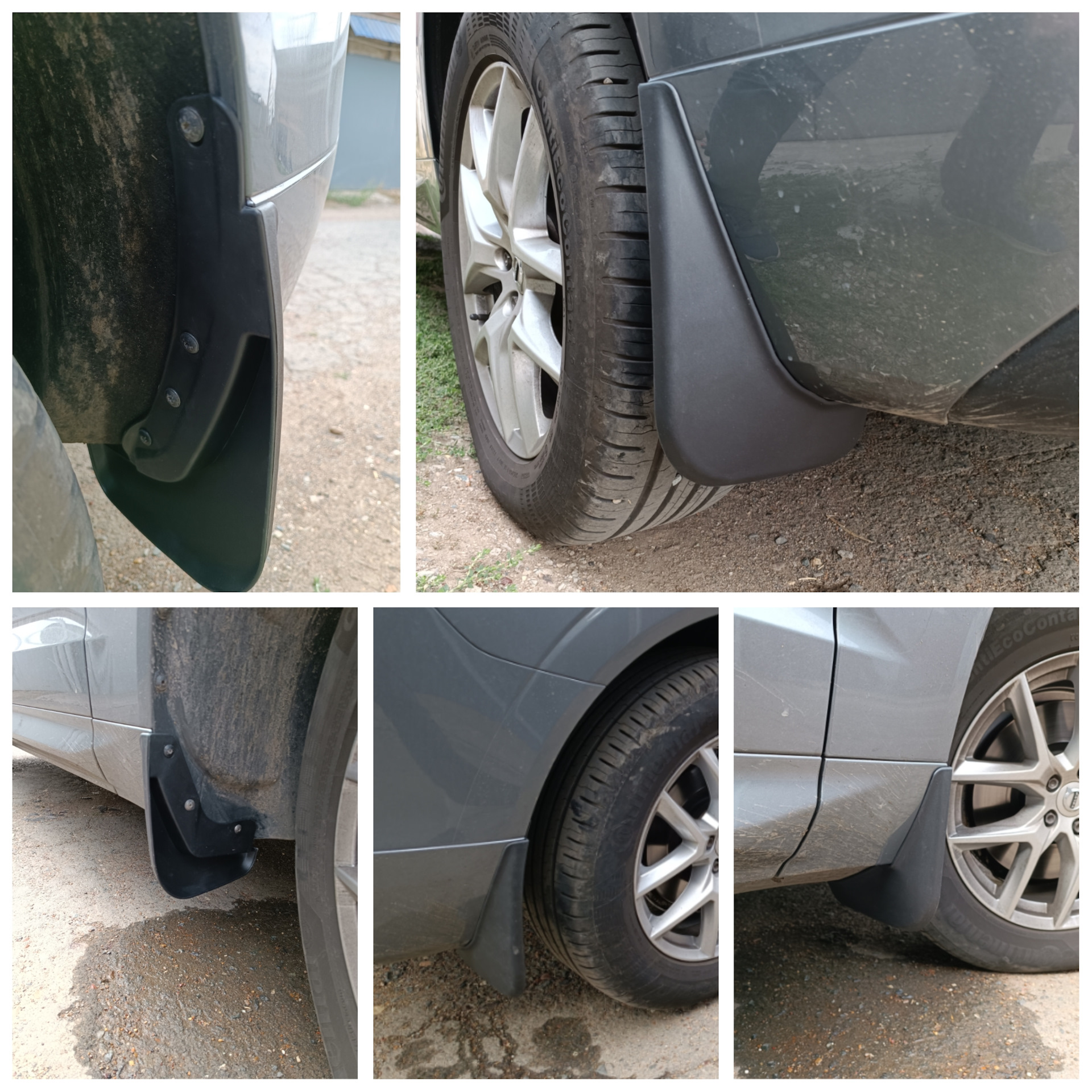

К вопросу алика, там же были куплены брызговики за 1500 вместо 10000 у официалов

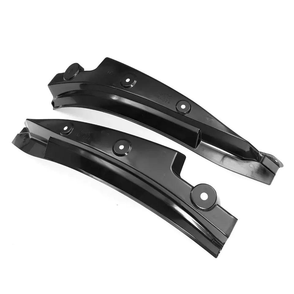

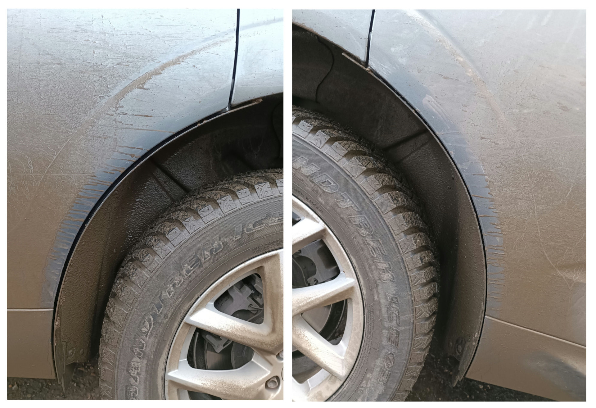

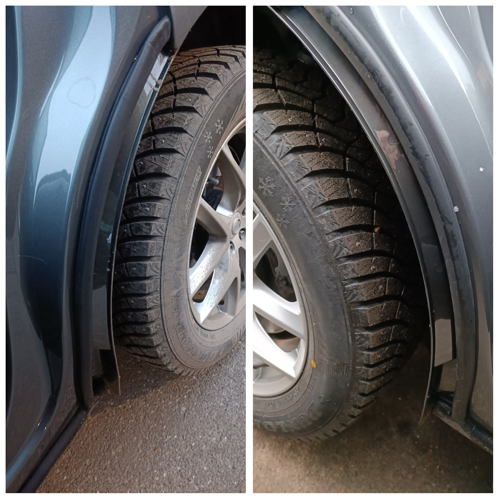

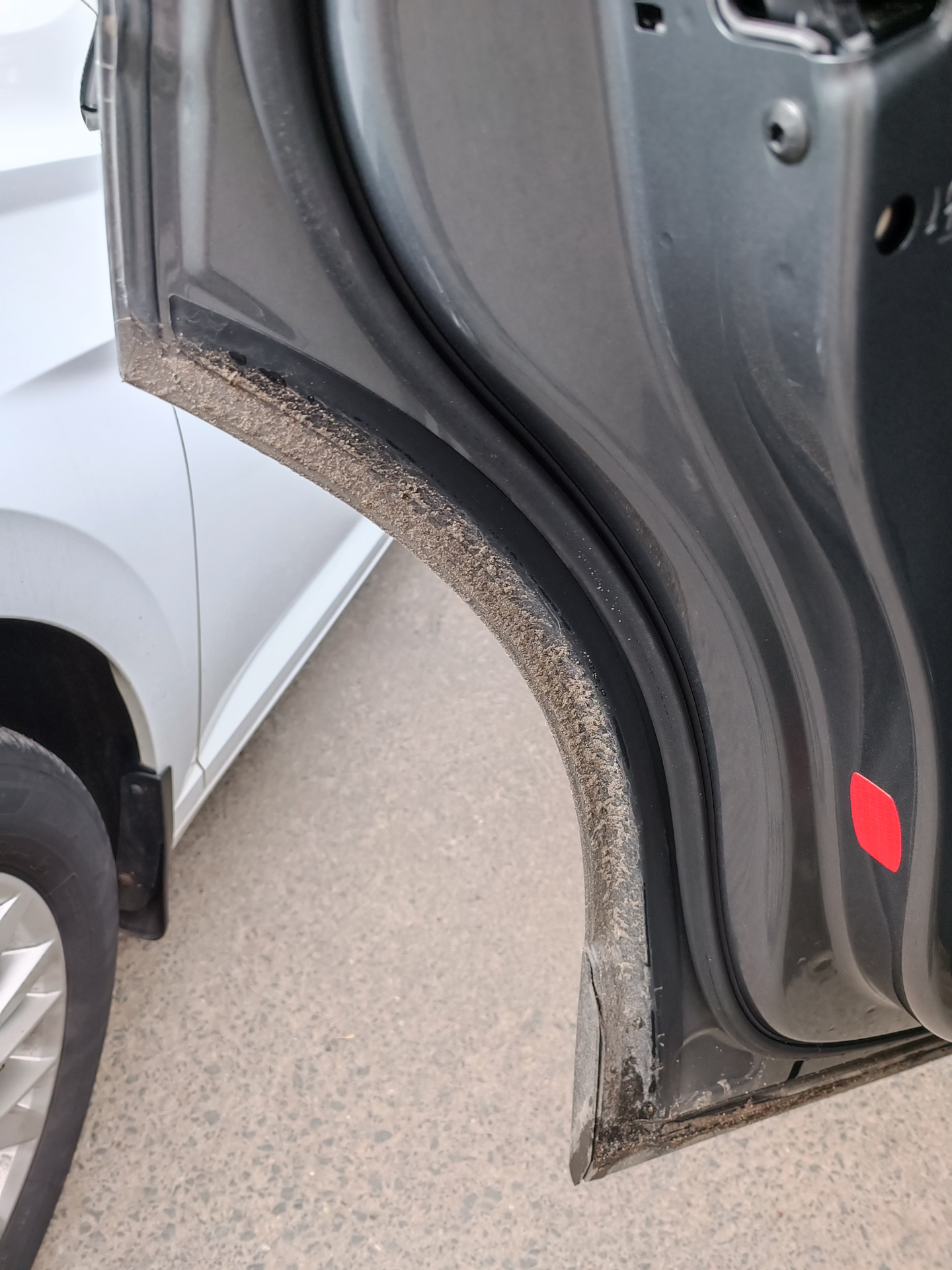

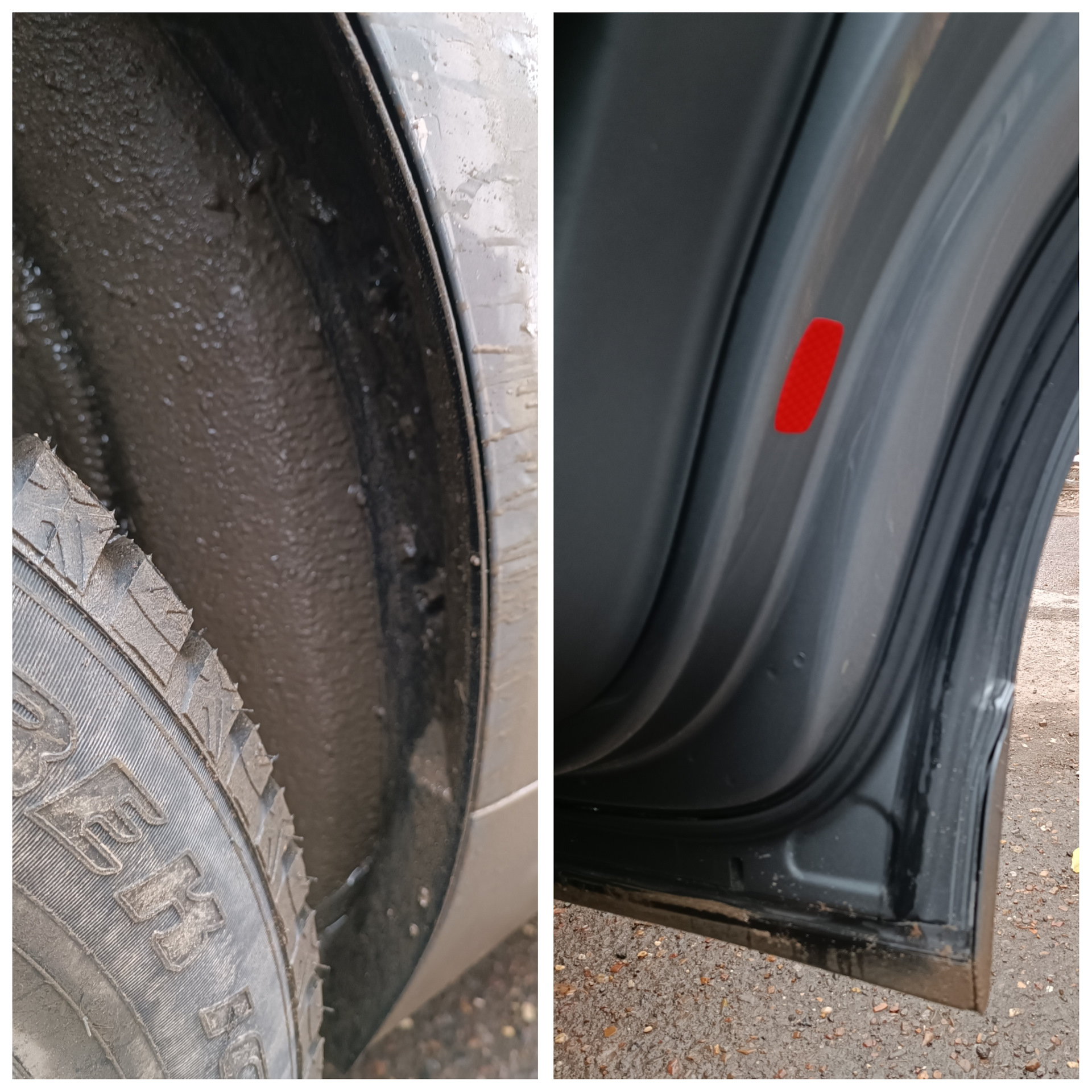

Так же решена проблема грязных задних дверей.
Были куплены вот такие пластиковые вставки
Теперь всё относительно чисто, но думаю эффект будет более заметен зимой, когда туда не будет набиваться снег.

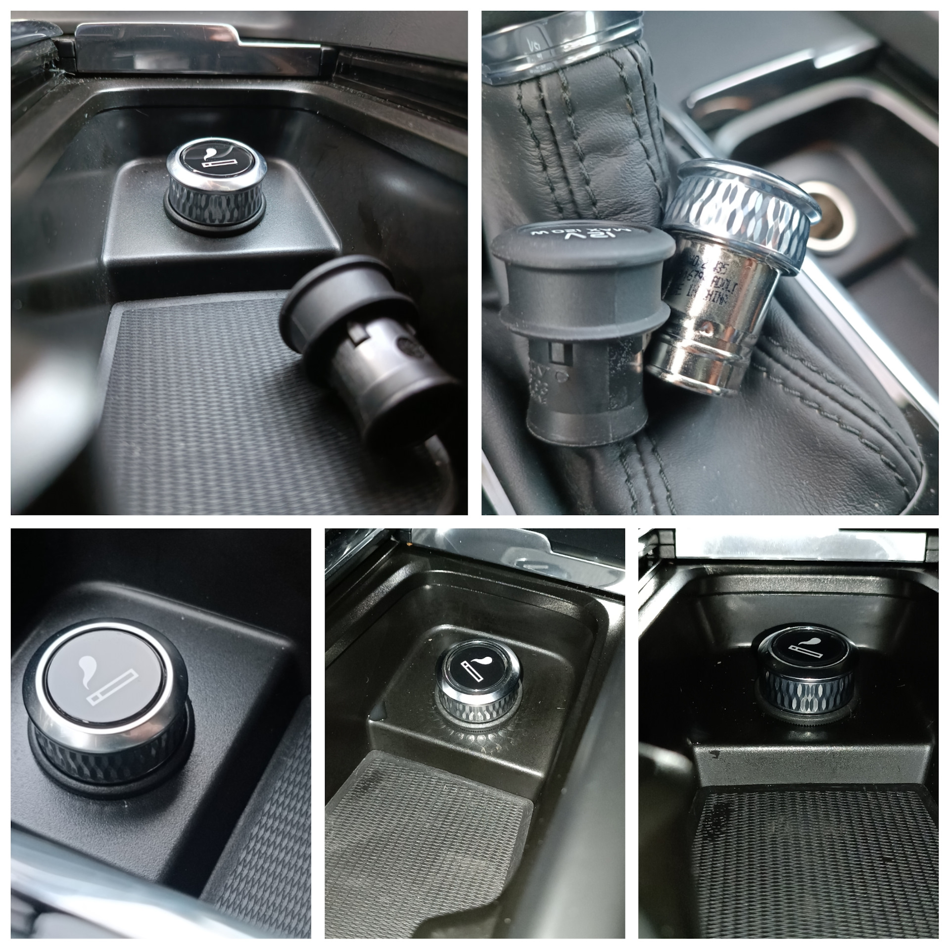

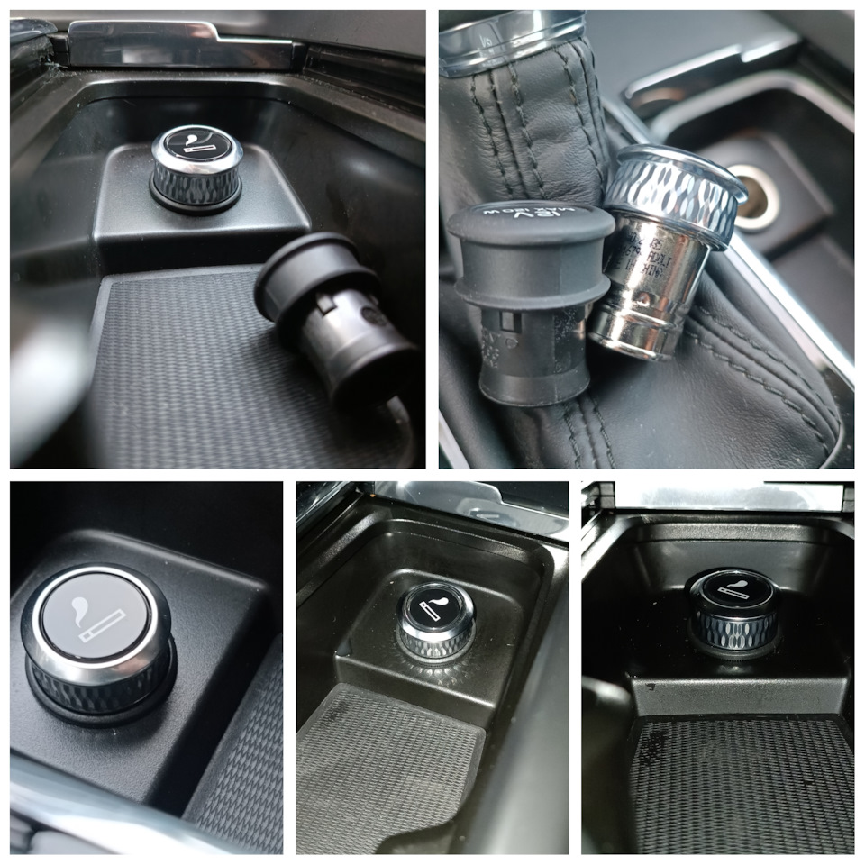

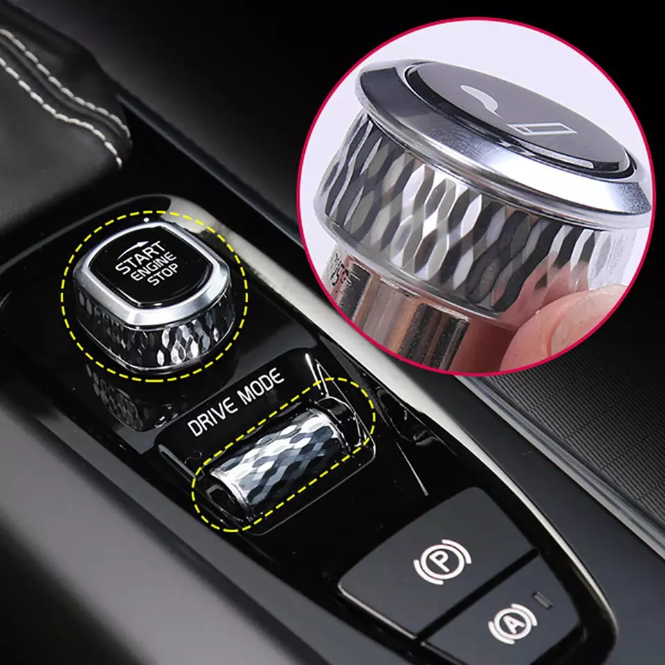

Чисто красоты ради сменил пластиковую заглушку прикуривателя на реальный прикуриватель одного с нами стиля.
Хоть и не курю, плюс спрятан он под шторкой, но красиво, люблю когда красиво.

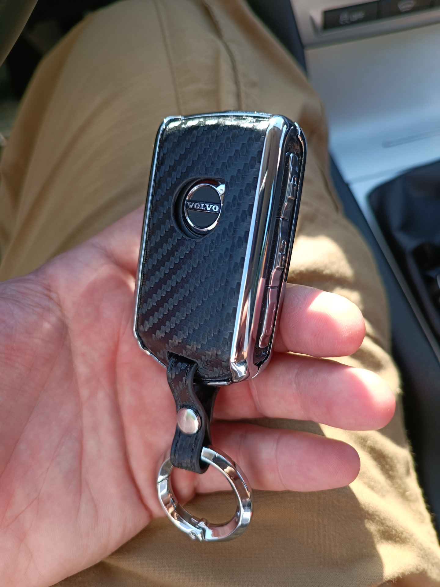

Взял чехол на ключ, по сути металическая рамка и имитация карбона, но уже задумался на сколько он мешает сигналу.

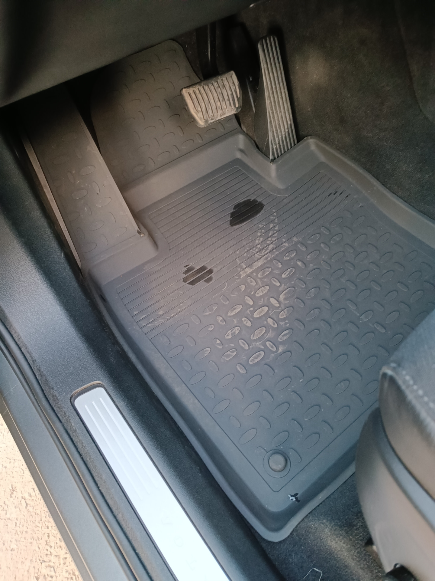

Пытался привыкнуть к текстильным коврикам… не смог, купил резиновые

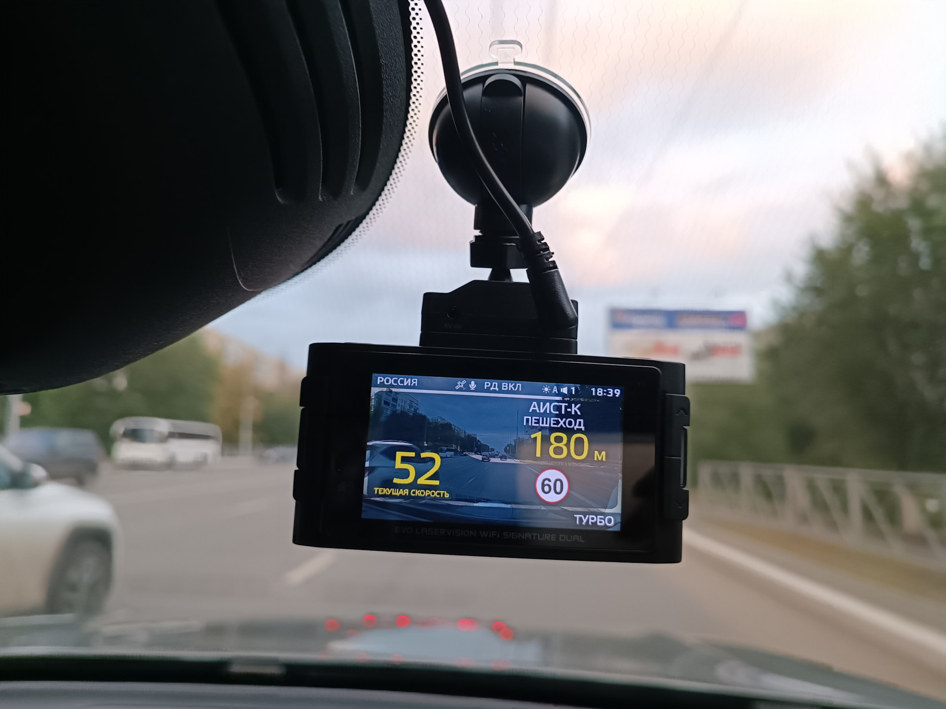

Что ещё… купил комбо 3 в 1 iBOX EVO LaserVision WiFi Signature Dual.
Степень нужности и не нужности конечно обсуждаемы, но они у меня всегда были, так что пусть будет. На трассе нет нет да пригождается. Не летать пока не получается, да и не хочу. Кайфа от езды 100 км в час пока не получаю.

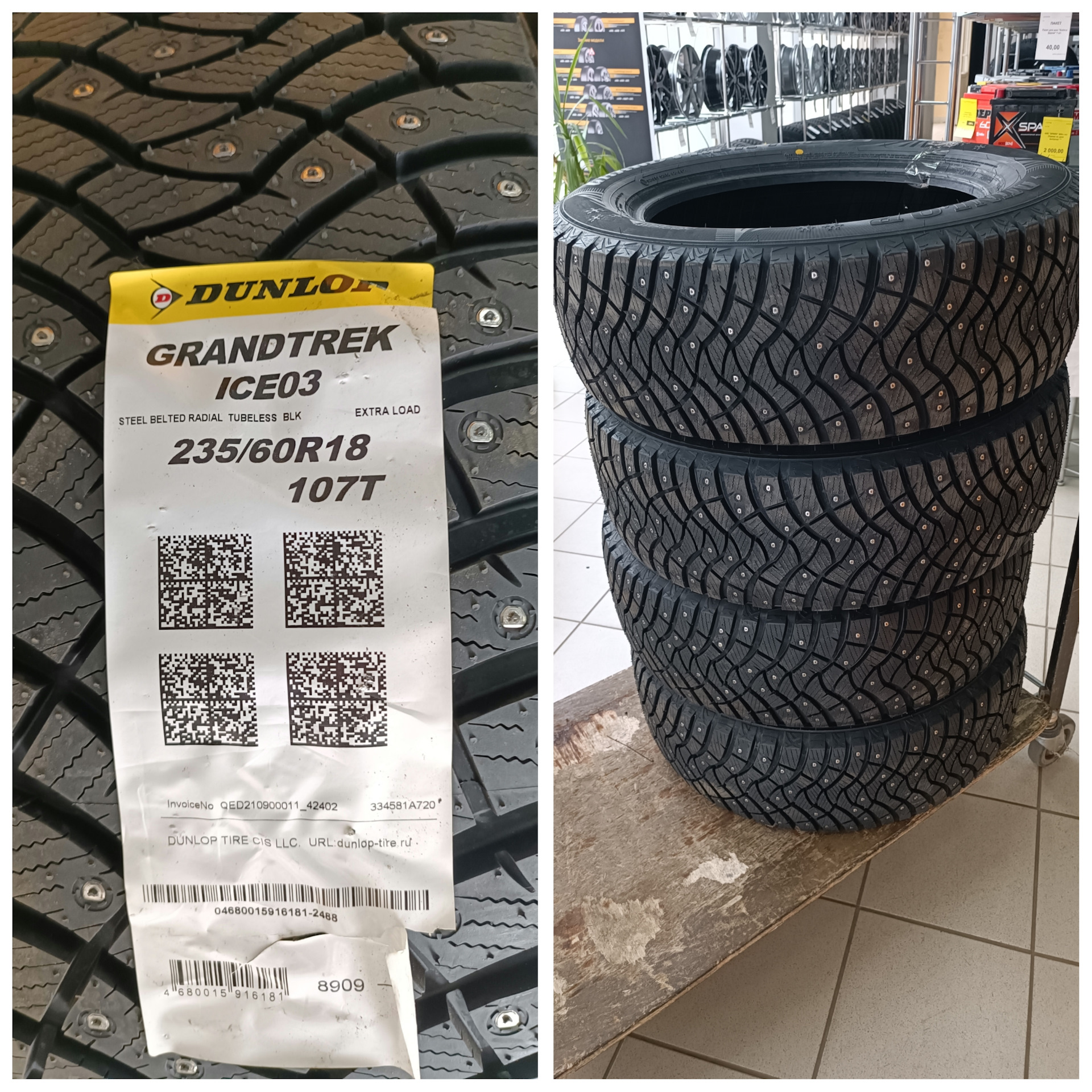

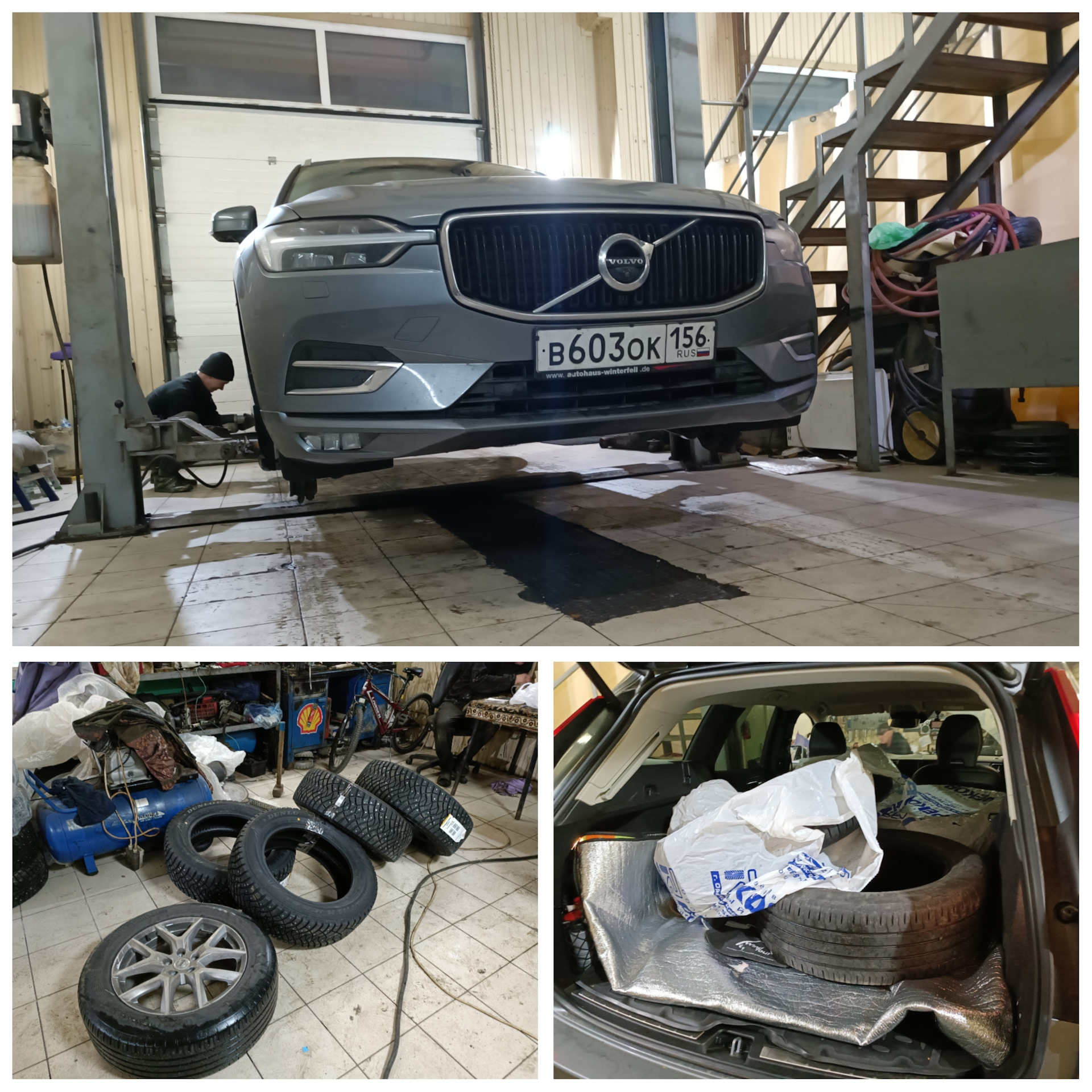

В заключении писать банальшину типа переобулся не буду, просто рекомендую данную модель резины — Dunlop Grandtrek Ice03

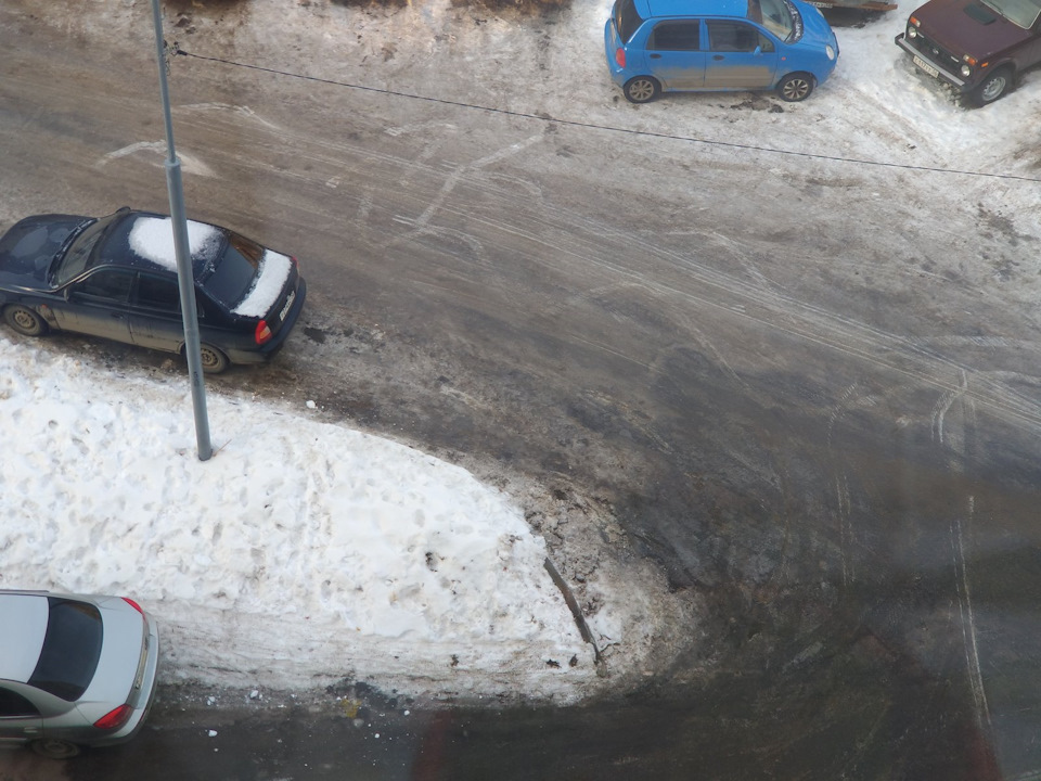

По сути это та же самая Dunlop SP Winter Ice 03, которая была у меня на скауте, просто с ростом размера сменилось и название. По ощущениям она лучше мишлена и континенталя, до этого были и те и те. Единственное думаю что 235 для нас всё таки узковато, надо было взять чуть пошире. Вопрос шипы или фрикционка для меня никогда не стоял — только шип. То что они шумят это миф, слышите вы не шип, а протектор, шип может услышать разве что прохожий. Не смотря на то что в основном все ездят по асфальту, в городе, да и во дворе полно льда, а порой и горки встречаются. Как-то в своё время в БЖ скаута публиковал фото из окна.
Это народ на шипах пытался преодолеть по мне так лёгкий подьём, как видим удавалось не всем, люди на фрикционке просто задом сдавали и искали другие пути.

Отличное решение с задним бампером. С салоном я разобрался), теперь весной тоже думаю реализовать данное решение. Зимой смысла нет, слишком велик риск поцарапать при парковках в сугроб) Спасибо за подсказку 👍.
Я эту часть в бронь закатал, так что норм. А вообще пожалуйста 😎👍
Готово) 👍Только в бронь осталось закатать)

Хромированные молдинги с Али, через некоторое время, начинают пузыриться и хром чернеет. Я это уже проходил. Все это вы увидите уже скоро, в феврале-марте -точно
Да пофиг, поменяю, не дорого. Родные явно конь денег стоят и фиг найдёшь. Или у вас есть на примете?
передние оригинальные, с разбора, стоят в районе 5-7т., в зависимости от состояния. Задние, к сожалению не подходят на моментовский задний бампер. Либо менять в сборе с бампером и родными хром.вставками, либо клеить каждую весну новые… Лично я, передние, купил родные на второй год. Задние — в мае в этом году менял в последний раз…уже третьи за 3 года. На больше их, увы, не хватает
Посмотрю, может заморочусь
Некоторое время назад обнаружил, что задние брызговики потёрли краску на бампере в месте примыкания кромки.
У меня там бронь, а сверху они
Тогда нормально, да.

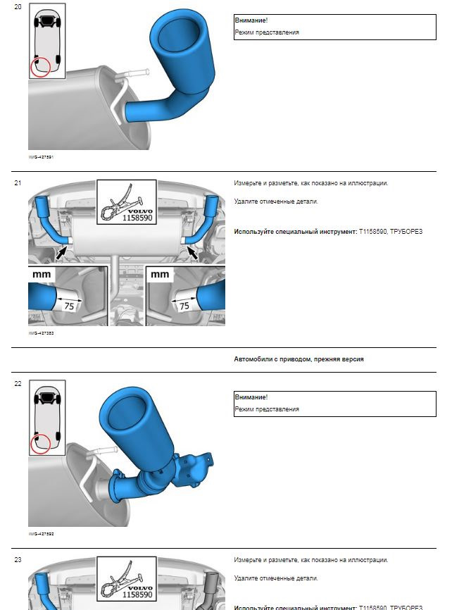

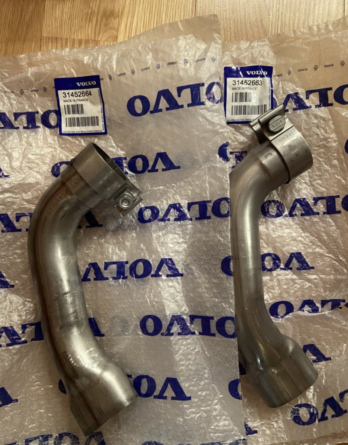

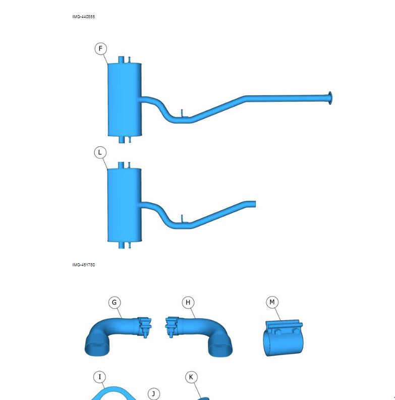

Под новый бампер идут другие насадки на глушитель. Старые, как написали, срезаются и ставятся те, что на фото.
Это если делать как в оригинале.
А куда их там крутить? Сейчас встало всё ровно по месту, какие-то насадки там явно лишние.

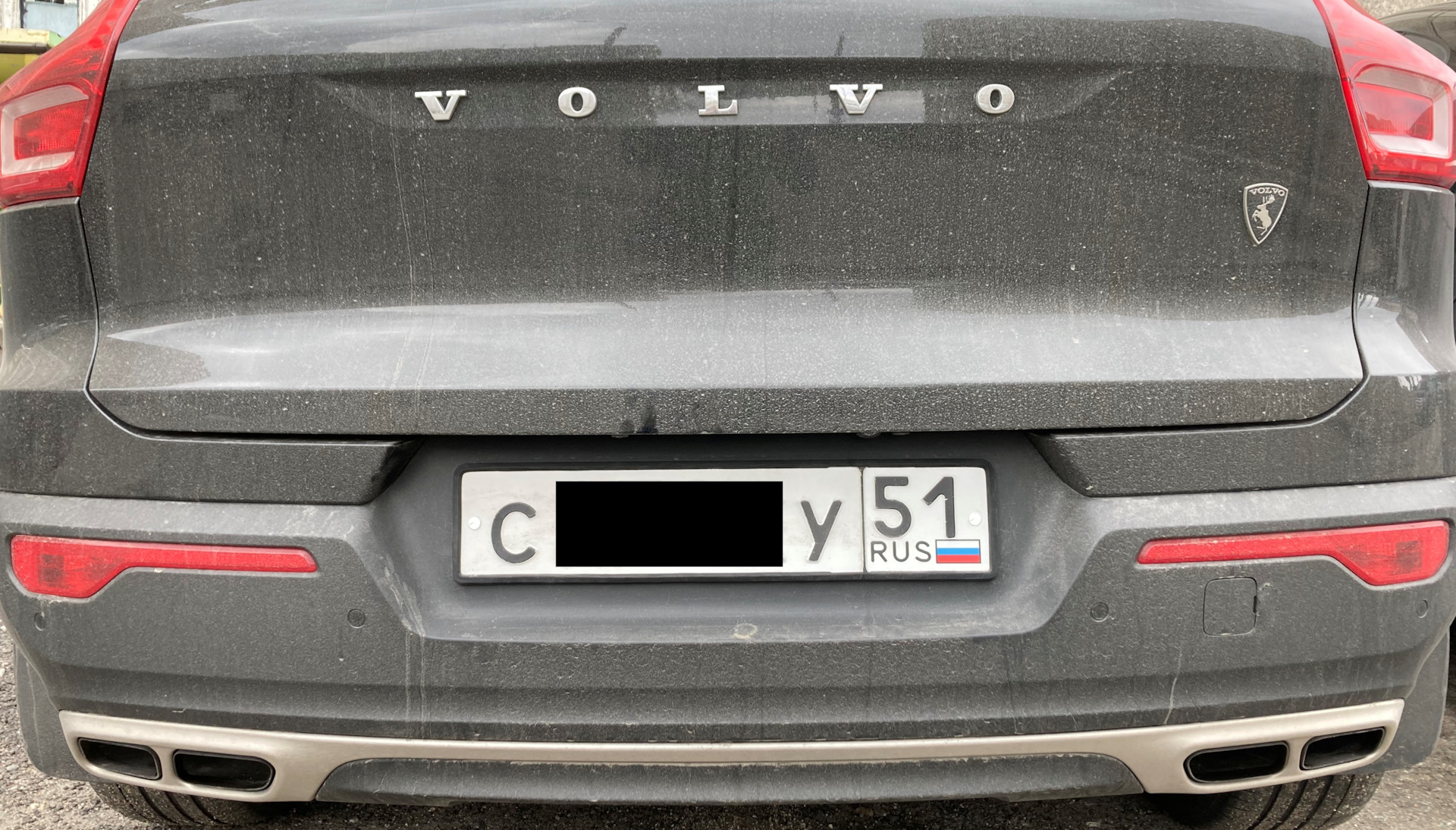

На ХС40 такие переходники ставятся, когда нет диффузоров в бампере. Меняется ещё и глушитель.
На ХС60 выходит проще всё
Mir413
А вот как на вашей машине они ставятся: accessories.volvocars.com…C-477459-8/XC60(18-)/2020
Тут либо новые патрубки покупать, либо аккуратно снять насадку, что я и сделал. Вольво не предполагало что кто-то что-то будет спиливать 😏
👍. Это верно, они на такое не способны додуматься.
Хром полосы еще нужно в решетку радиатора)
А чего бампер в черном цвете оставили?
Кстати тема, можно даже не полосами, а как в R дизайне "штрихами" 😎
Поменять решетку: www.drive2.ru/l/610975522884713955/.
SHERIFF-BoSS
Он не черный, тоже серый, но чуть темнее, а вот на фото да, почти черный.
Ну в оригинале ж должен быть в цвет кузова
По хорошему да, но не стал перекрашивать, будет изюминка :))
До этого так то черный пластик был, так что допустимо :))

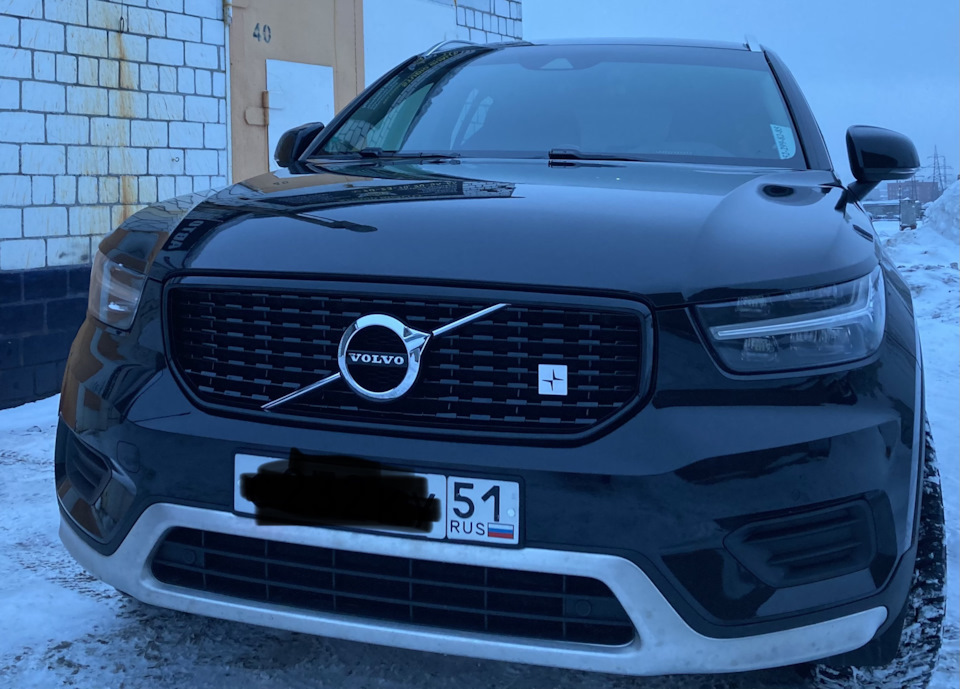

У меня вот такой обвес шёл сразу с машиной. Цена его на конец 2018 года была примерно 200к руб.
Фига себе ценник 😳
