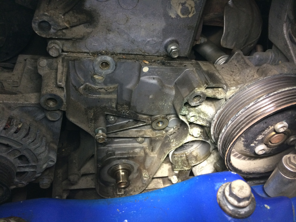

Дальше — помпа. Также отмываю загрязнения со стороны ГРМ.
Откручиваем шкив (3 болта), нужно отодвинуть трубку от ГУР в сторону. Для его удержания использовал ремешковый зажим.
Накрыл компрессор кондиционера, 5 болтиков под Е10 и отодрал старую помпу:

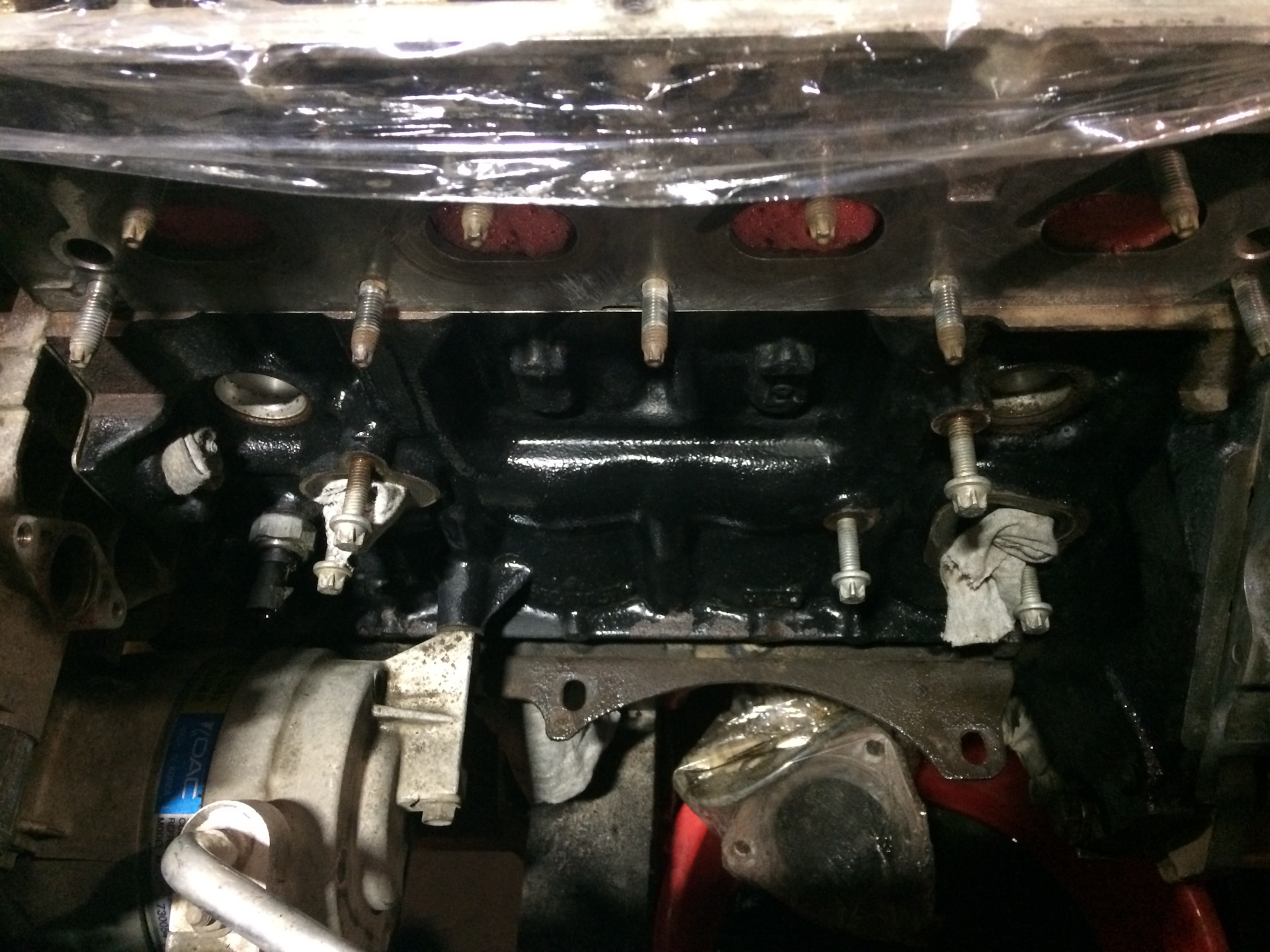

Ну и самое кропотливое занятие. Очистка всех плоскостей под установку новых деталей.
Корпус термостата:
Плоскость помпы и штуцер патрубка:
Плоскость под прокладку выпускного коллектора:

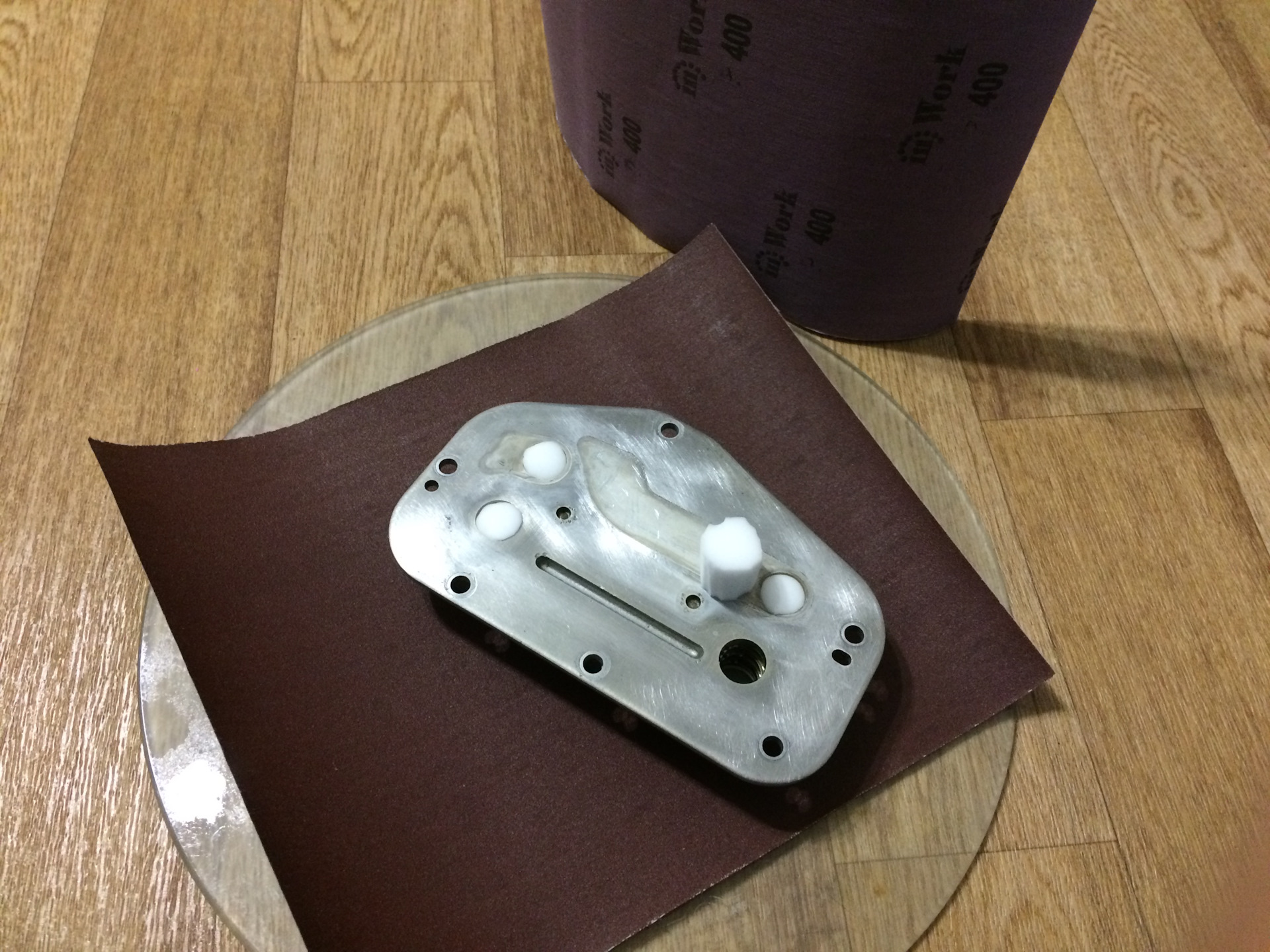

Проверил плоскость прилегания, повело. В середине впадина, туго проходит щуп 0,15.
Принялся обзванивать конторы, где можно фрезернуть плоскость. И представляете! Нигде в Воронеже мне не удалось это сделать! Большая часть — "мы не сможем зажать такую малую деталь", некоторые вообще не въезжают что я от них хочу. А по одному объявлению зарядили 3 000 руб. за работу.
Ну и ладно, разберёмся и без Ваших станков). На следующую замену уплотнений купим новый.
Номерок, если что. 55571687
А пока выход нашли при помощи стекла и наждака. Заткнул отверстия и давай наяривать.
После небольшого снятия с поверхности — отчётливо видны места усадки.
Получилось как-то так. Выводить в идеал не стали, так-как мне показалось, что и так дохрена снял. В конце мелким абразивом (800) прошёлся:
Вытащил "затычки" и тщательно вымыл деталь. ОООчень тщательно).

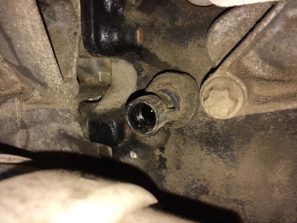

Проверьте у себя датчик давления масла, частенько он начинает его пропускать сквозь корпус. Понять это можно по наличию масла внутри разъёма. Нас это тоже коснулось — датчик под замену(
Артикул датчика давления масла — General Motors 96802844
Для затягивания нужна длинная головка на 24, момент затяжки 20Нм.
