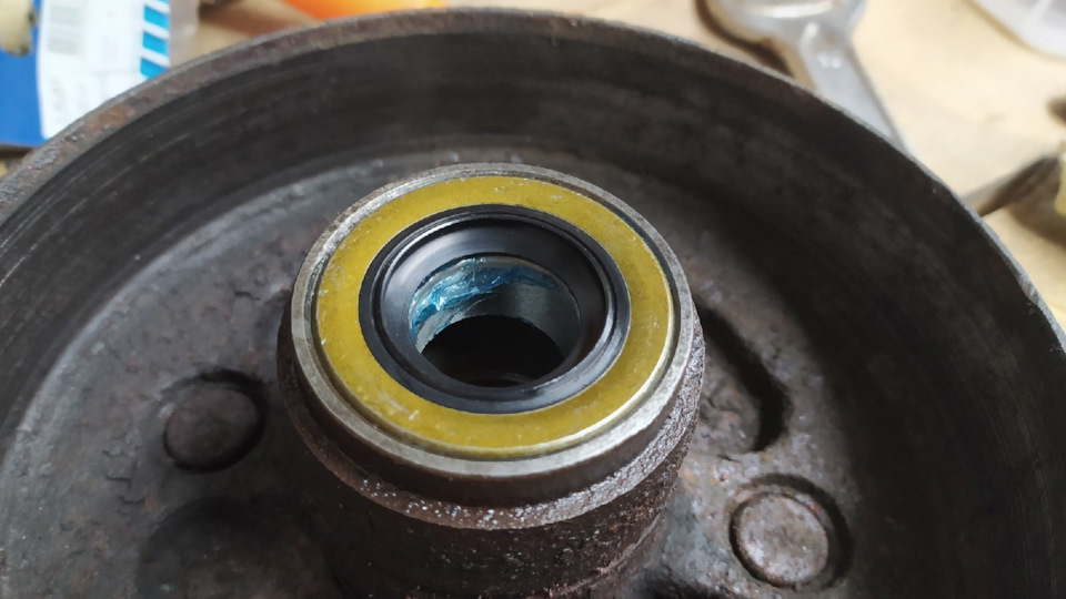

Жена попросила посмотреть задние колеса. так как по ее словам доносился гул колес .

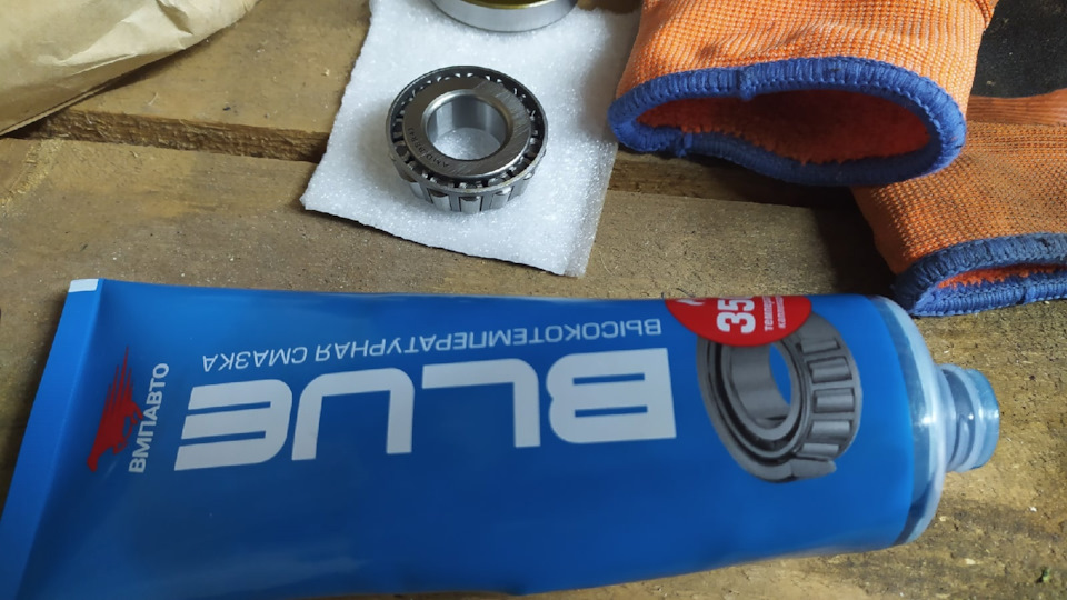

даже не проверяв сразу стало ясно что подошли ступичные . заказал одной фирмы
AMD AMDBER43 — 2 шт 670 рублей 1 шт
Сразу махнул два чтоб не думалось )
звук пропал . операция прошла успешно .
Комментарии 9

DragonPC
Что же все этот китайский шлак так любят?
не шибко разбераюсь в запчастях . от слова совсем. может посоветуете фирму? и тогда этот китайский шлак покупать не буду!)
Skf, Snr, Ntn
Из недорогих NK хорошие. Настоящие идут в белой коробке с красно-серым шрифтом
