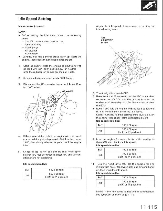

Наткнулся на страницу из мануала про настройку холостых. Ранее после разборки, чистки впуска настраивал как-то сам, курил драйв. Настроив строго по мануалу ушла проблема провала и повышенных холостых.

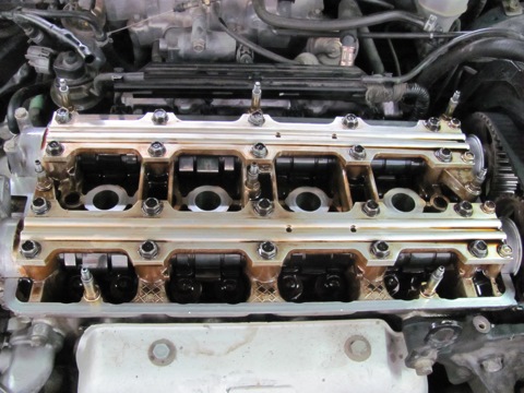

Но есть другая проблема: неровный холостой ход, потряхивает двигатель, попердывает неравномерно выхлоп. Попробую клапана отрегулирую. Впуск почищу. Еще думал про бак. Насос и фильтр древний контракт.

700 это критически мало для 25летнего мотора)
плохо влияет на стабильность работы
нагрузку генератора
давление масла
и куча других мелких параметров
обычно выставляю 800 и выше
