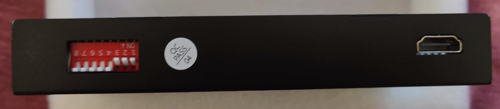

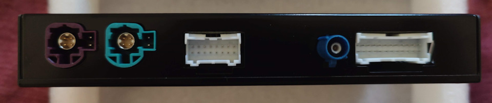

Основное отличие Road Top от Limcet в том, что подключение аудиоканала теперь не по параллельному каналу Bluetooth, а аудио кабелем через USB AUX переходник! Да, да! Как только вы втыкаете в штатный USB порт в центральной консоли адаптер, в меню источников звука у вас появляется опция USB-AUX. Но отсюда и следует первая сложность — надо дополнительно пробросить кабель от бардачка к центральной консоли. Но идеологически такое соединение надёжнее. Сам же бокс абсолютно такого-же размера.
Внешний вход HDMI меня заинтриговал, надо найти шнурок Type-C — HDMI и тогда стриминг сериалов в процессе зарядки машины заиграет новыми красками! Но это потом…

Могу ли я сказать, что Road Top однозначно лучше Limcet? Нет, всё не однозначно… Road Top более стабильно работает в беспроводном режиме, но, положа руку на сердце, тоже иногда подвисает после полутора-двух часов ведения по маршруту в Яндекс Картах со стримингом Яндекс Музыки в параллель. Грешным делом кошусь на Яндекс… Надо отписаться от бета тестирования)) Есть правда один неоспоримый плюс — Road Top предусмотрел комбинацию "аварийной" перезагрузки (этакий Reset) — зажимаете кнопку BACK на iDrive на 7 секунд и коробок перегружается. К плюсам могу отнести и возможность работы со штатными микрофонами в машине. При этом есть возможность поиграть профилями эхо подавления. В моём случае помог “Mic Echo PreConfig“ в значении “X3”. Если помимо Андроид Авто нужен Mirrorlink, то в Limcet он настраивается проще. Хотя если заведётся MHL через HDMI — то это будет уже другой коленкор! Так что поживём увидим!

Он визически отсутствует в поликлинике, но физически присутствует в годовном и в жгуте идущем в комплекте с RoadTop до ГУ провод доходит. Надо кодировкой включить в ГУ AUX. У меня на i3 так работает. Айка тоже 2018 года с ЕВО

"Как только вы втыкаете в штатный USB порт в центральной консоли адаптер, в меню источников звука у вас появляется опция USB-AUX. Но отсюда и следует первая сложность — надо дополнительно пробросить кабель от бардачка к центральной консоли"
Можно было обойтись без этого а просто использовать аналоговый AUX
Повторюсь! В моделях с головными устройствами NBT-Evo отсутствует физический вход AUX. А так да… нет ничего проще)) У меня есть в БЖ X1 как активировать эту связку софтверно между ГУ и ретрофитом через квадлок. Но должен отметить, что у меня на Айке 2018 года не сработало сразу — буду разбираться.
