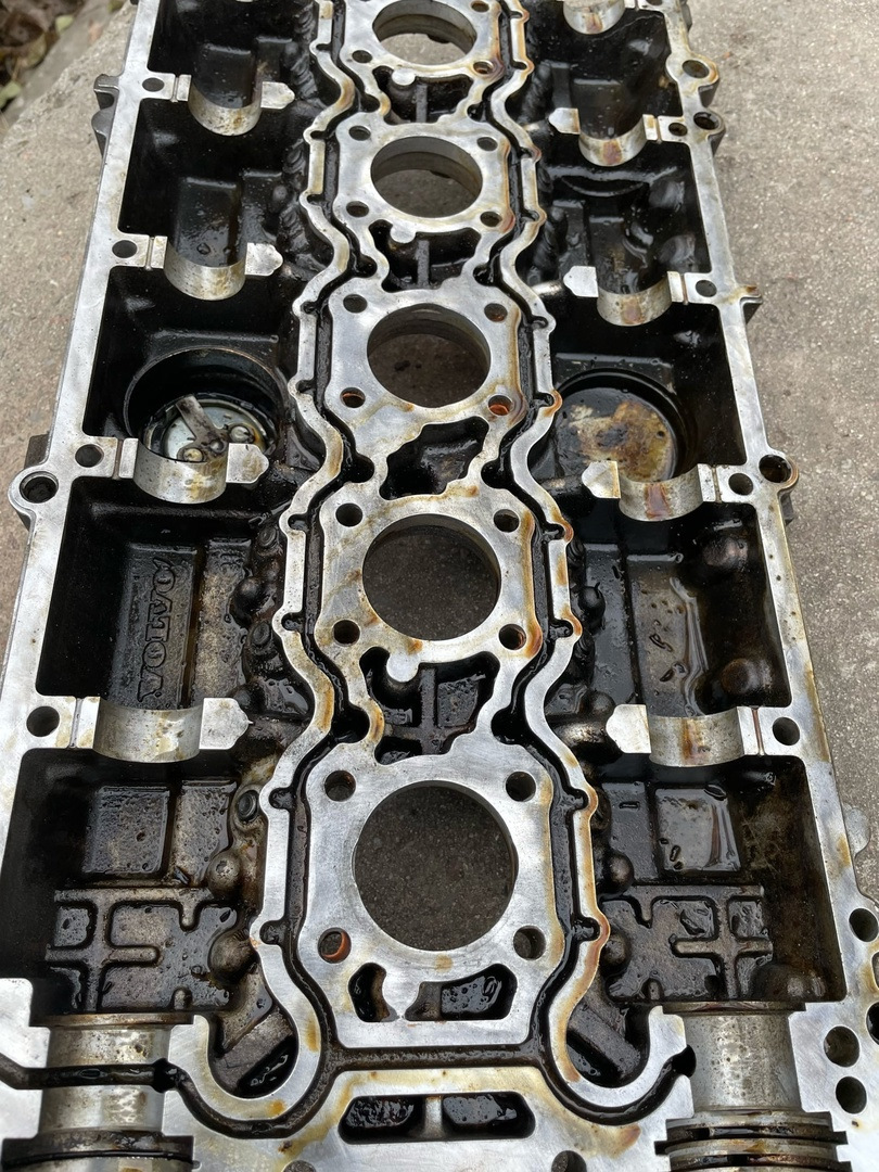

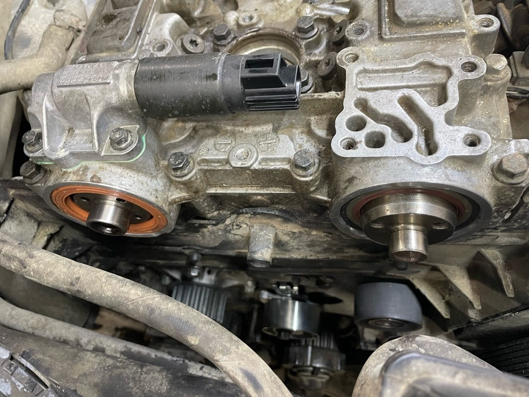

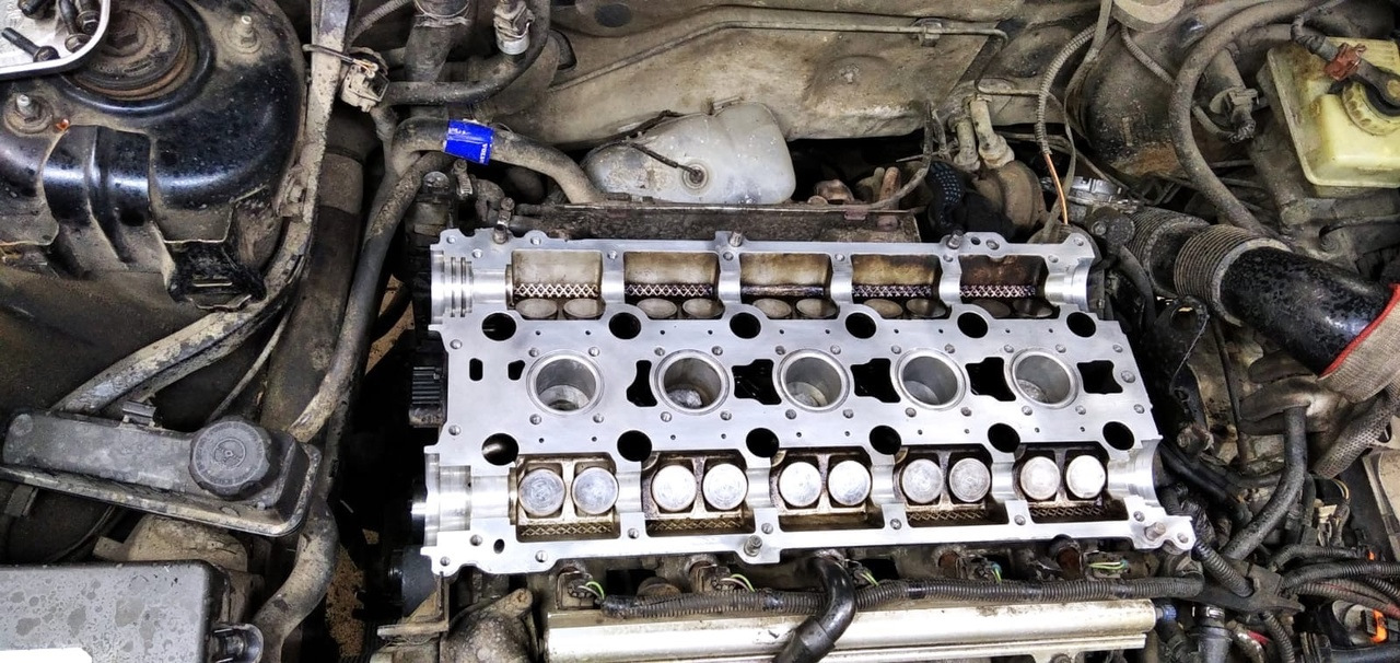

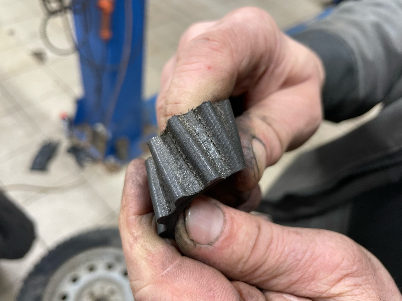

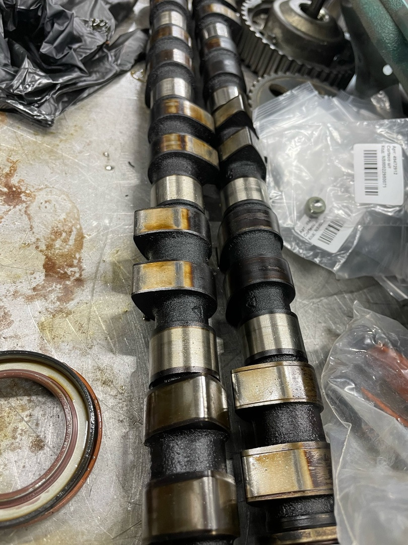

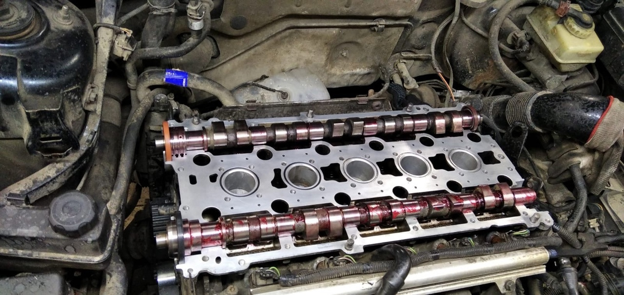

И вот оно настало время менять ГРМ, а так же помпу, сальники распредвалов и коленвала. Во время за мены обнаружилось что клапанная крышка подтекает в двух свечных колодцах, было принято решение переклеить клапанную крышку. После вскрытия обнаружилась куча нагара, ужасное состояние но это все отмыли. По бумагам машина обслуживалась в VOLVOLUX, и масло туда лили Mobil 5w50… Кстати выкрутили свечи и на них был не большой нагар, а это нам говорило что машина подхавывает масло, на эту тему я создам отдельную тему.

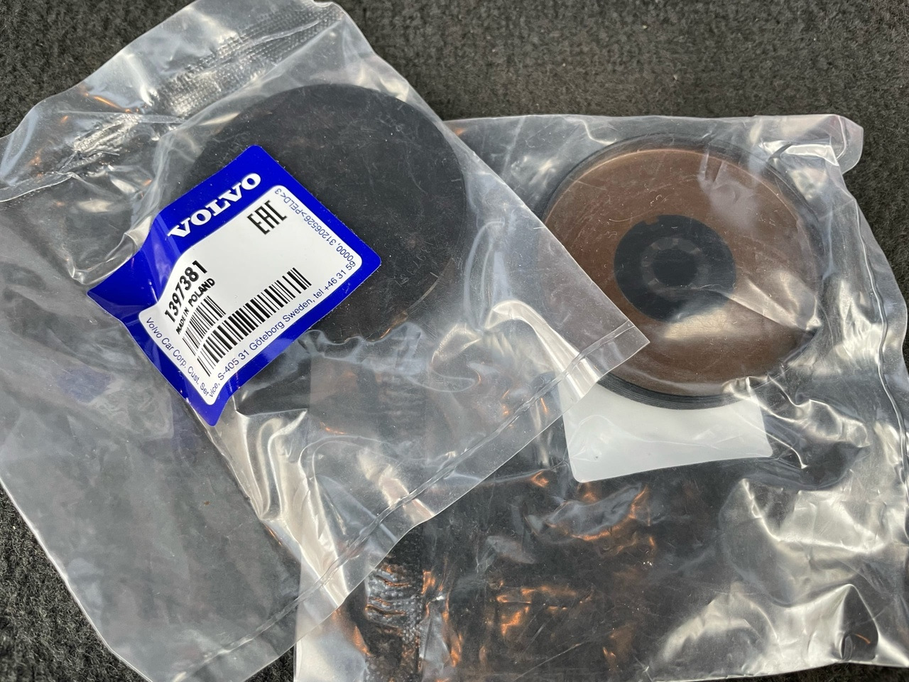

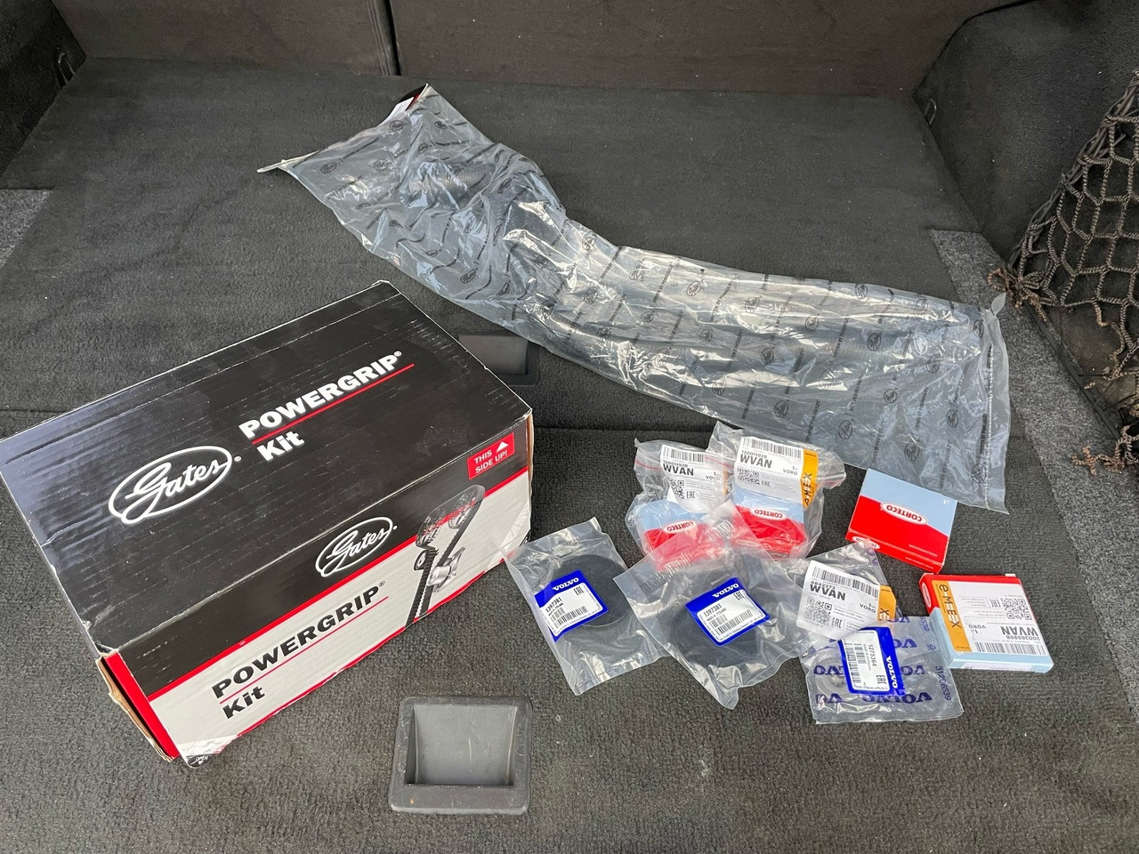

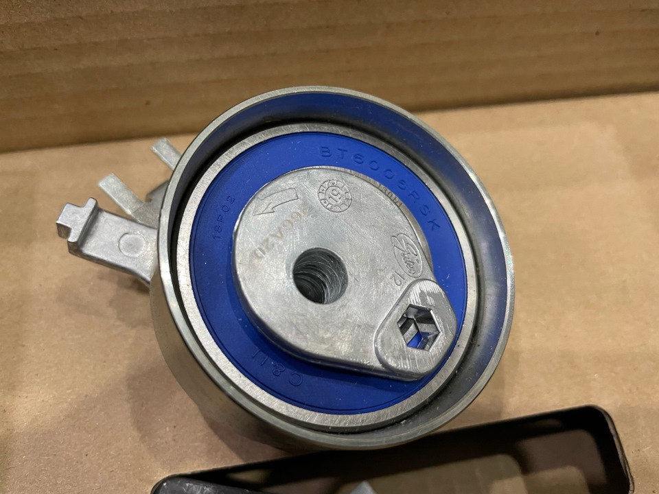

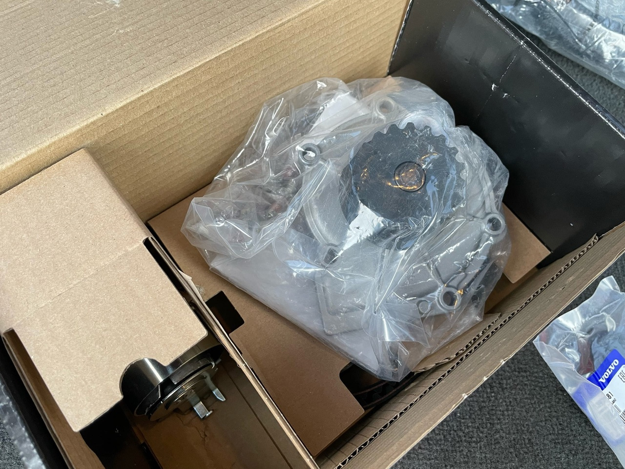

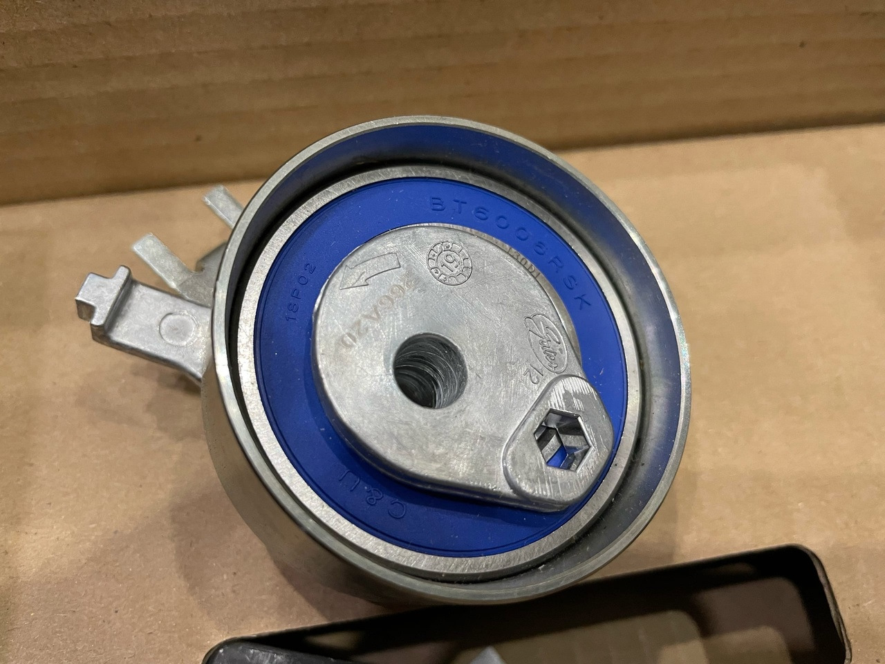

Запчасти:
Gates KP15509XS ГРМ+Помпа — 13 366 ₽

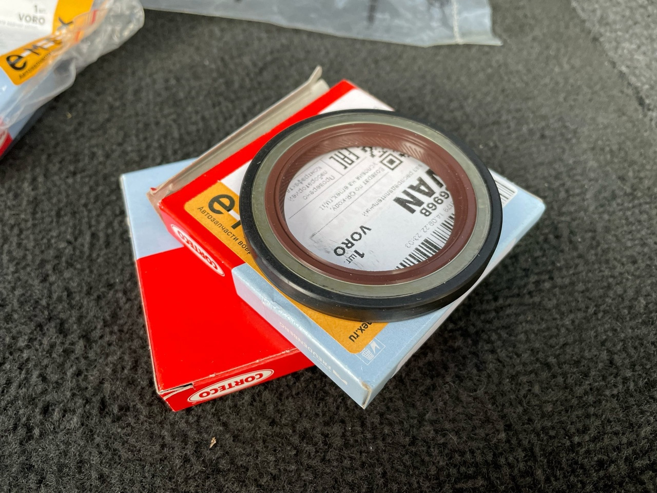

Corteco 20026695B Сальник распределительный — 486 ₽
Corteco 20026696B Сальник распределительный — 778 ₽

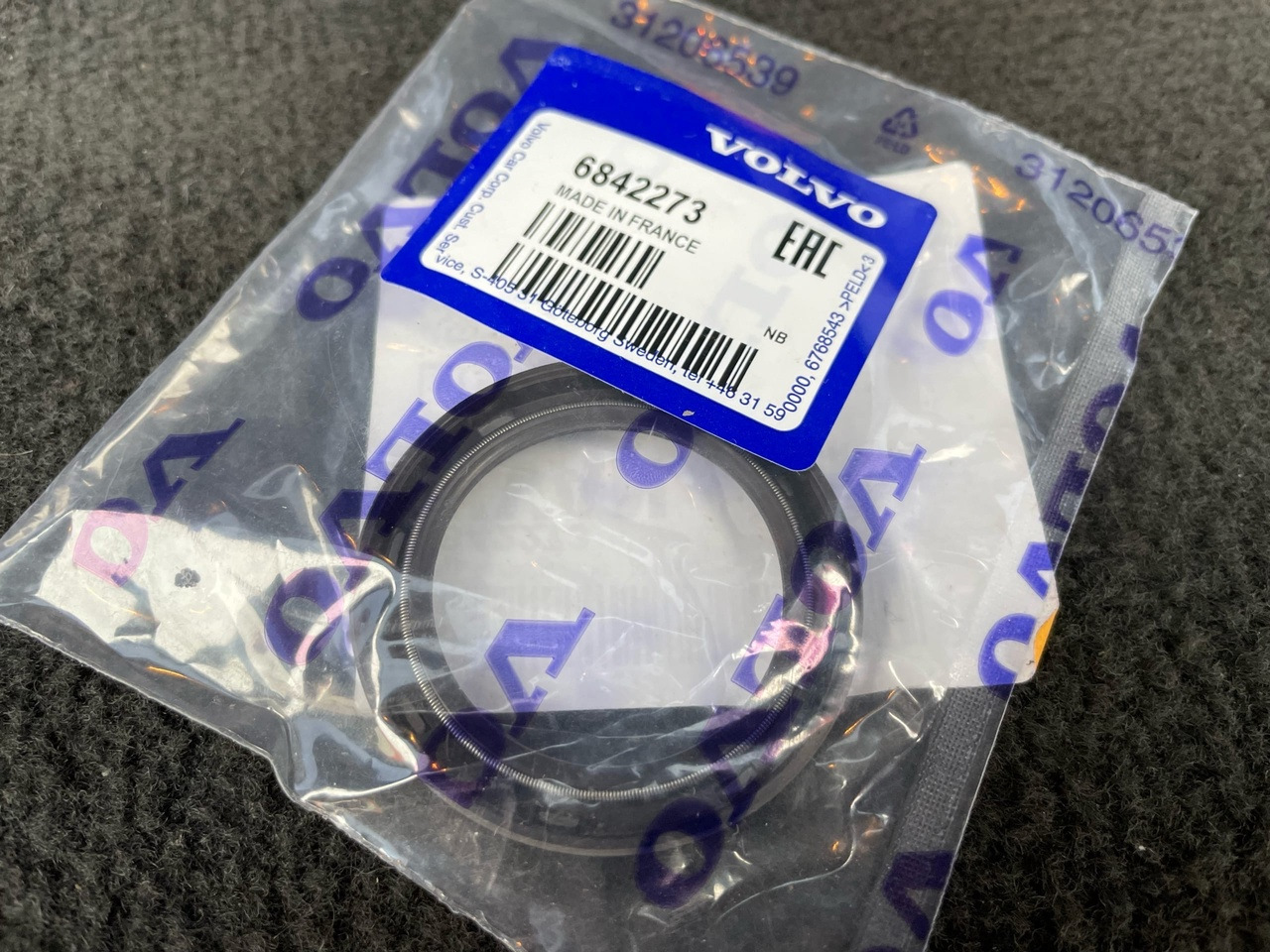

Volvo 6 842 273 Сальник коленвала — 1 089 ₽

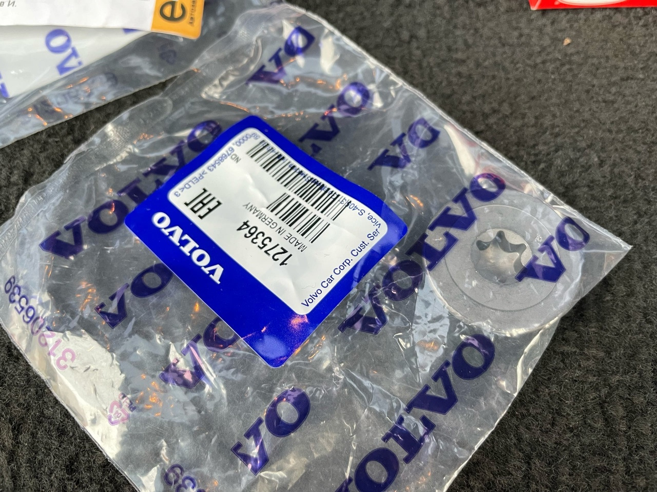

Volvo 1 275 364 — Заглушка в муфту 1 547 ₽
Volvo 1 397 381 Заглушка в распредвал — 1500 ₽

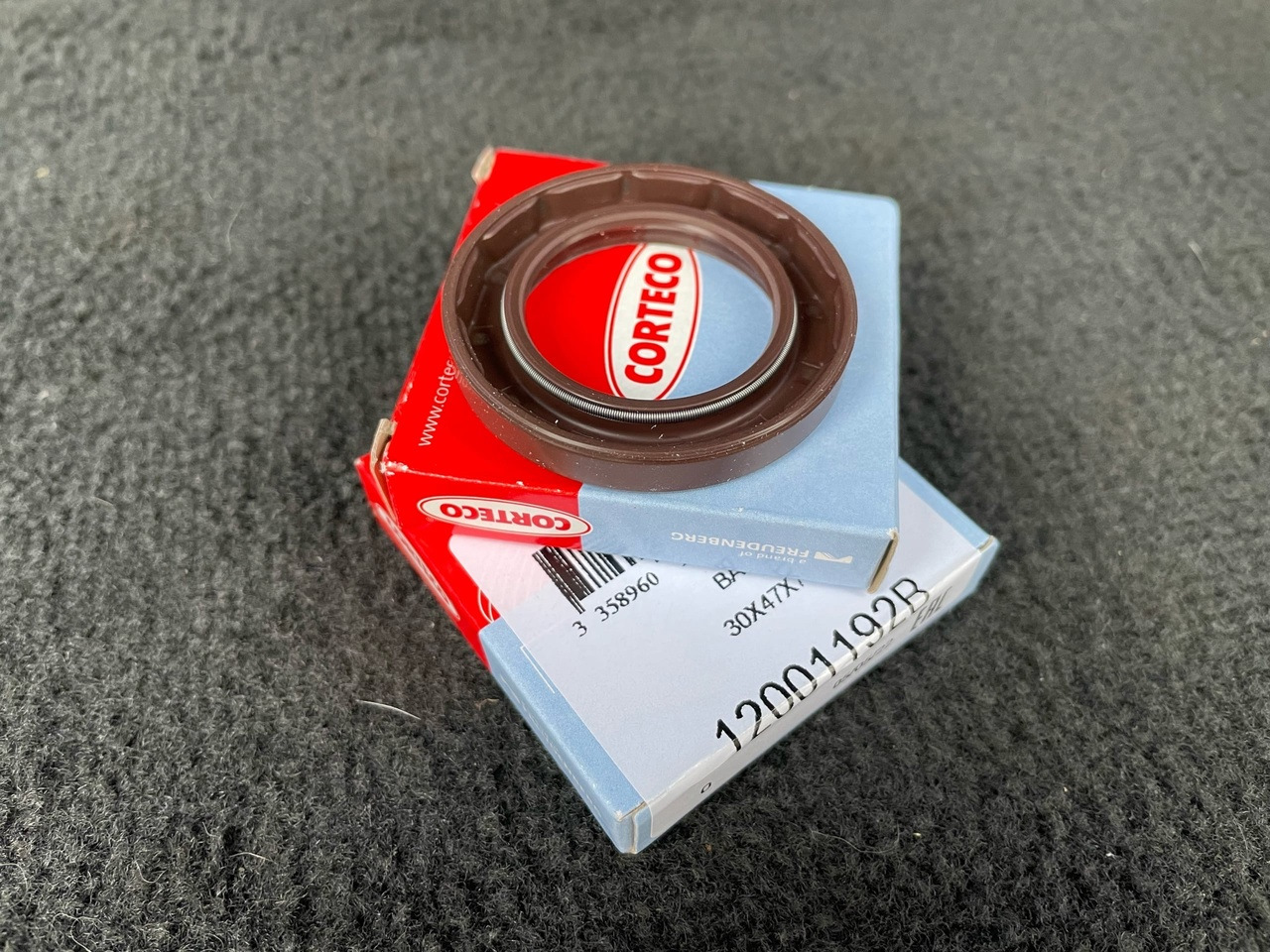

Corteco 12001192B Задний сальник распредвала — 600 ₽

Как комплект себя показал? стоит брать вместо ориги?
Пока 25т км проеха, да я на предыдущую Вольво его ставил типа все хорошо
Какую интересно gates положили помпу в свою коробочку?!)) Есть ли на ней какие нибудь опозновательные знаки?
Не увидел
