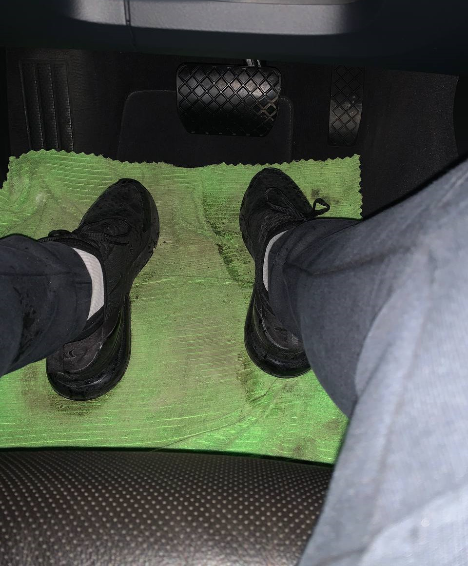

⚠️Лайвхак №1: очень удобно постелить, в грязную погоду, на чистый коврик тряпочку. На мойке просишь постирать. Только цвет тряпки нужен тёмный, купил вместо зелёной 2 полотенца для протирки авто Grass тёмно-серого цвета. Идеально👌

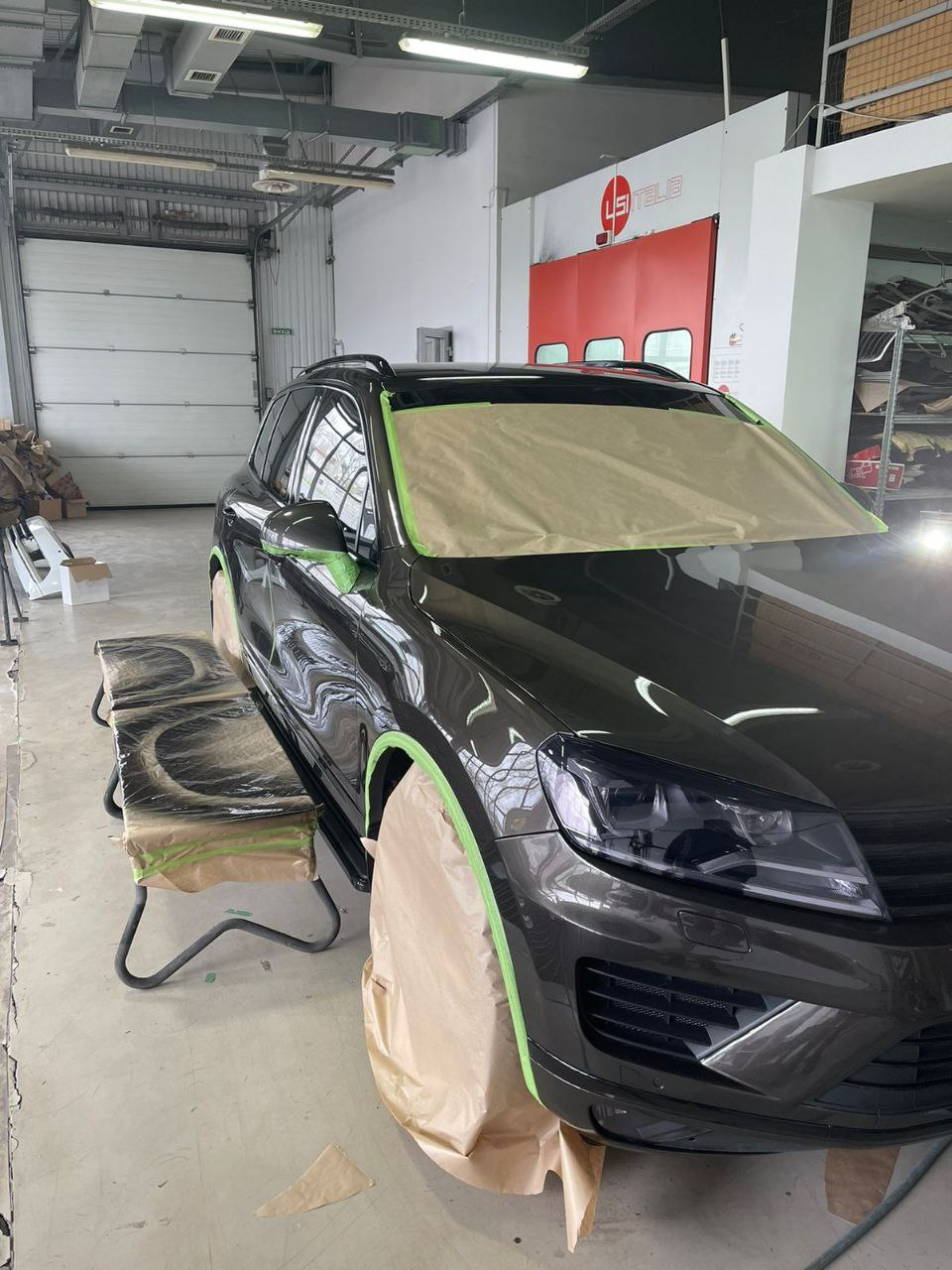

Касательно кузова: если для вас важно содержать лакокрасочное покрытие в отличном состоянии(глубокий блеск и отсутствие паутины), то его нужно полировать время от времени и защищать. Многие скажут мол как полировать😳? Это же уменьшается слой лака и через две три полировки всё, лакокрасочному настанет ж…па😱… От части в этом есть какая-то доля правды, но, если вы умный человек, не елозите лак щётками с ведра и тряпками которыми 5 минут назад мыли колёса, то глубокая полировка не понадобится, а лёгких полировок можно произвести штук 20 до того момента пока можно будет сказать, что толщина слоя лака подошла к критической отметке. При этом чаще чем один раз в год это делать не нужно. Соответственно полировать машину можно 20+ лет. Есть такие кто ездил на одной и той же машине 20 лет и каждый год полировал? Думаю нет.
⚠️Важное примечание: работать с машиной должны специалисты, знающие своё дело. Некоторые "умельцы" могут убить лак за раз, поэтому в незнакомые сервисы, без наводки знакомых и без отзывов, категорически не рекомендую обращаться
Теперь про защиту, без которой весь эффект от полировки может уйти всего за несколько моек.
Защита бывает двух видов: керамика и плёнка.
⚠️Воски во внимание не беру так как они не образуют твёрдых поверхностей и не защищают лак от механического воздействия. Их можно рассматривать только как краткосрочную защиту от птичьего помёта, мошек, зимних реагентов, а так же как способ самостоятельно и за недорого придать ЛКП, не на долго, глубокий блеск ( воск смывается химией буквально за 4-5 моек ).
⚠️Жидким стеклом никогда не пользовался. Жидкое стекло является нарицательным словосочетанием и разные марки этого продукта могут иметь абсолютно разный состав и разные свойства. Это может быть как силиконосодержащая полироль, так и нечто похожее на керамическое покрытие, если в его состав входит диоксид кремния, однако по физическим свойствам этот состав сильно отличается от керамики и существенно ему уступает в износостойкости. Принято считать, что керамика-более качественный продукт, обеспечивающий более длительную защиту.
⚠️Керамика-более тонкая защита в прямом и переносном смысле. Она на сто пунктов эффективнее воска, но не такая долговечная как плёнка и эффект от неё, конечно меньше. Но при этом, вопреки мнениям многих скептиков, она работает и не даёт "паутине" покрыть кузов так быстро как было бы без неё (если это нормальный и качественный состав) и самая дорогая керамика обойдётся вам гораздо дешевле чем даже не дорогая плёнка. Обычно процедуру по покрытию кузова керамикой проводят раз в год, если машина эксплуатируется каждый день. Цикл службы керамики больше зависит не от времени, а от количества проведённых моек и, по словам мастеров, хороший состав держится на кузове около 80 моек. То есть что бы за год вытереть керамику химией до тла, нужно мыть машину раз в 4 дня.
⚠️Плёнка-наиболее эффективный способ защиты лакокрасочного покрытия, при этом-самый дорогой. Стоимость работ по полной оклейке кузова, в хороших мастерских, может начинаться от 150 тыс руб (зависит от размера авто, выбранного вида плёнки, её свойств и производителя). При этом у некоторых плёнок срок службы составляет 7-10 лет и на этот срок вы получаете высокий уровень защиты не только от мелких царапин, которые могут появиться на мойках, но и от тех, которые могут появиться при лёгких притёртостях во время мелких ДТП.

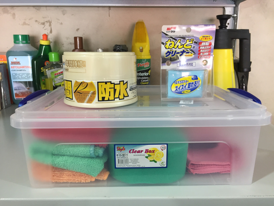

⚠️Лайвхак 2 заключается в том, что на мойку нужно приезжать со своими тряпками. У меня склад из тряпок всегда в машине и мойщик, прежде чем приступить, всегда выслушивает целое техническое задание. Даже щётку для мытья колёс я выдаю свою, так как у них обычно дешёвые, с очень твёрдым, пластиковым ворсом, как ёршики для унитаза. Краска на дисках царапается за раз.
⚠️Почему чистые тряпки так важны? Да потому что все хотят меньше тратить на расходники и, вполне может быть, что той тряпкой которой будут мыть ваш авто, 10 минут назад мыли колёса, соответственно высока вероятность ого, что на тряпке остался песок, которым можно знатно расцарапать кузов. При использовании ваших чистых тряпок, вероятность нанесения царапин, конечно, не исключается полностью, но, кратно снижается. Так же, не рекомендую мыть авто в незнакомых местах.

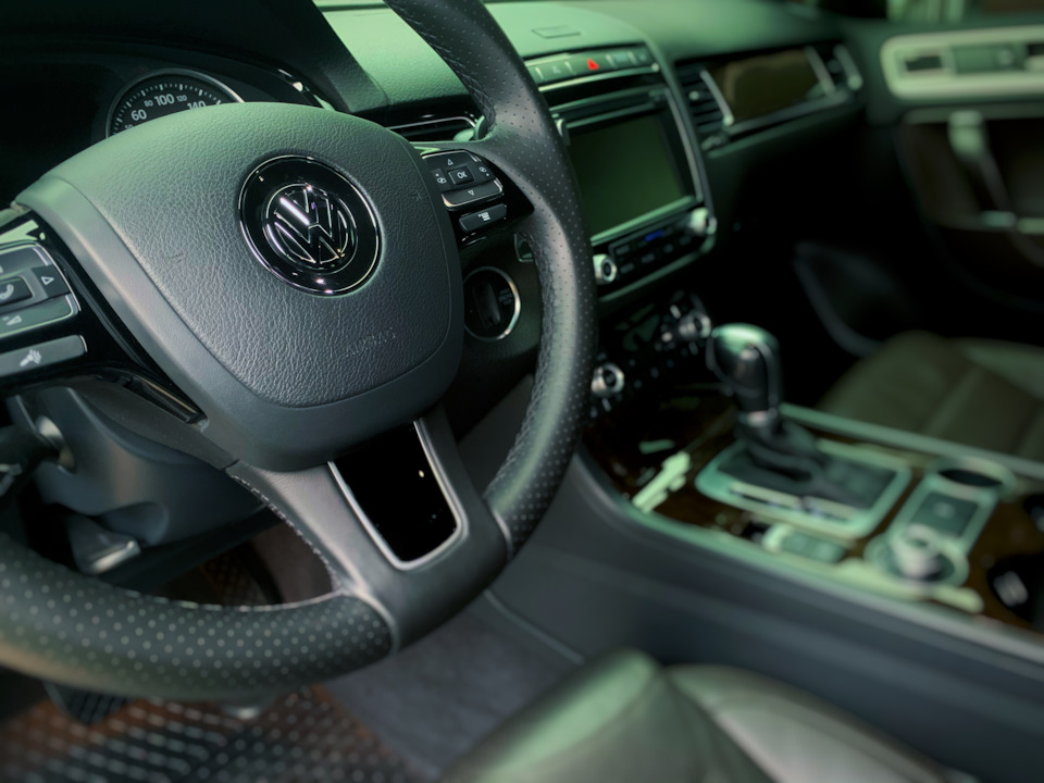

Салон никогда не доверяю мойщикам потому что на моей памяти не было ни разу, что бы салон вымыли идеально (конечно если это не детейлинг). Достаточно иметь набор микрофибр, несколько баночек химии, которая нравится по свойствам, несколько щёточек и за час-полтора можно очень качественно помыть салон, параллельно попивая любимый напиток и получая удовольствие от процесса в выходной день😊
И конечно же, получая классный результат👍👍👍

А в плохую погоду бросаю пелёнку в ноги
Пусть пока побудет, она не мешает))) На счёт плёнки-правильно👍 Тоже так раньше пакеты подстилал, но тряпка удобнее, не скользит и выглядит чуть лучше)
