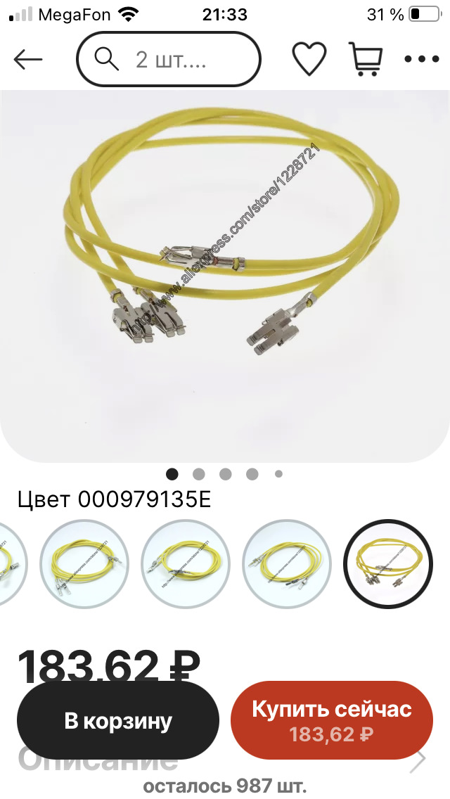

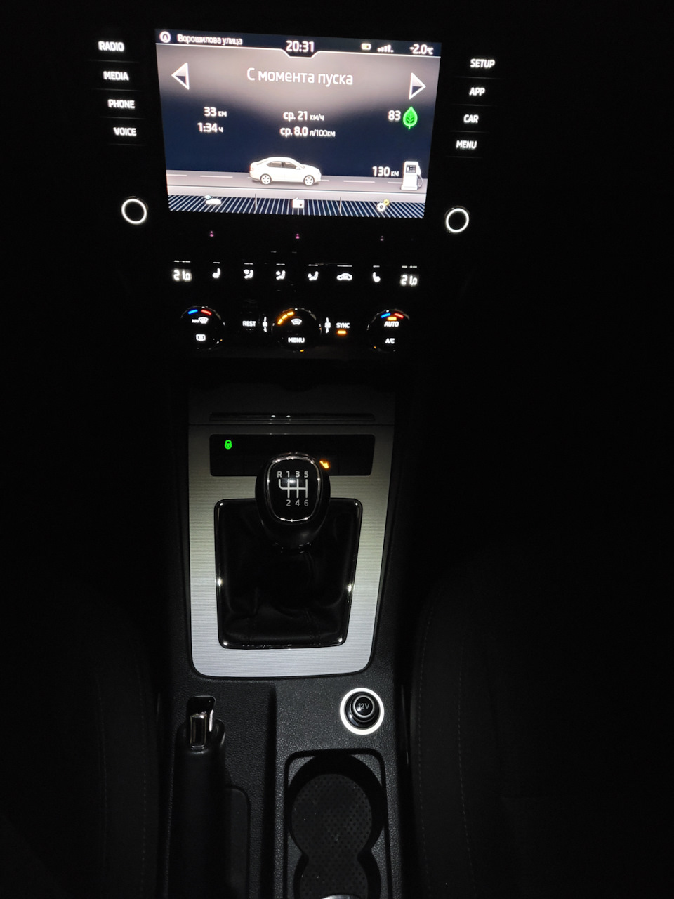

Всем привет! Доработка мелкая и для кого-то возможно бессмысленная, но раз можно сделать небольшими затратами то почему бы и нет, тем более руки чешутся постоянно что-то добавить/улучшить. Подсветку прикуривателя (она же зажимная втулка с светодиодом, артикул 5Q0919341) купил у местного официального дилера Skoda. Так как у меня машина 2016 модельного года, то для подключения необходимо кинуть еще и кабель, сам кабель заказал на Али. Прикуриватель решил подключить к кнопке ЦЗ.
Первым делом вынимаем предохранитель прикуривателя
Затем необходимо достать сам прикуриватель из гнезда, опыт у меня уже был, поэтому достал без особых проблем.
Собираем все обратно и вставляем предохранитель, радуемся результату.
Следующим шагом надо избавиться полностью от зеленной подсветки салона и тогда наступит гармония)

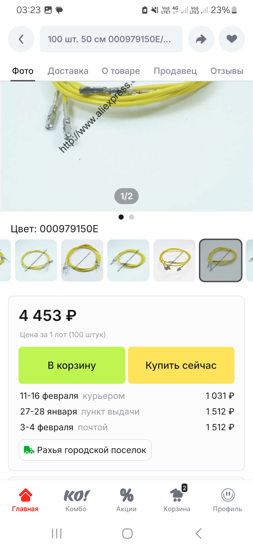

Во как цены меняются)))
С доставкой почти 6000 за провод выходит)))
Так это 100шт)
Точно😆
MaxxSib
Так это 100шт)
А я думаю, вот Китайцы обнаглели))
По факту 2 ремонтных провода приходит? Или 1, но обжатый с двух концов?
Два кабеля приходит.

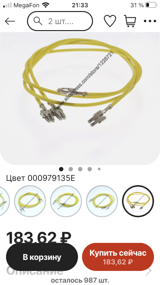

А дайте ссылку на али на проводок пожалуйста. И еще вопрос, можно ли подключить не резав проводку ?
В тексте надо на Али нажать, это и есть прямая ссылка. Проводку не резал, лишь снял изоляцию и к ней подмотался, при желании можно и припаять. Можно конечно и разобрать фишку достать кабель и к нему припаять, но думаю это лишнее, там нет агрессивной среды и поэтому не вижу ничего плохого в моем способе, но тут уже каждый решает сам для себя себя.
Спасибо. Я правильно понял это он?
Всё верно.
спасибо.
Тоже втулка лежит, скоро буду ставить. 1100 рублей была, жаба душила за пластмасску но что поделать=) Еще хотелось бы, как с амбиентом закончу, и тут смену цветов замутить, но пока, на оригинальный RGB диод прайс космос.
Кайфово получилось тоже хочу. Как провод крепиться в разъём и сложно ли снимать обшивку ручки кпп
Со стороны прикуривателя просто вставляется до щелчка, с другой стороны просто врезался в проводку. Разбирал по этой инструкции www.drive2.ru/l/4760276/
Как я понял, с одной стороны клемма втыкается, а с другой стороны тупо подключаемся к серо-голубому проводу, верно?то есть провод всего один, и подсветка заработает?)
Верно, там же до этого 12в уже было, прикуриватель же работает.
