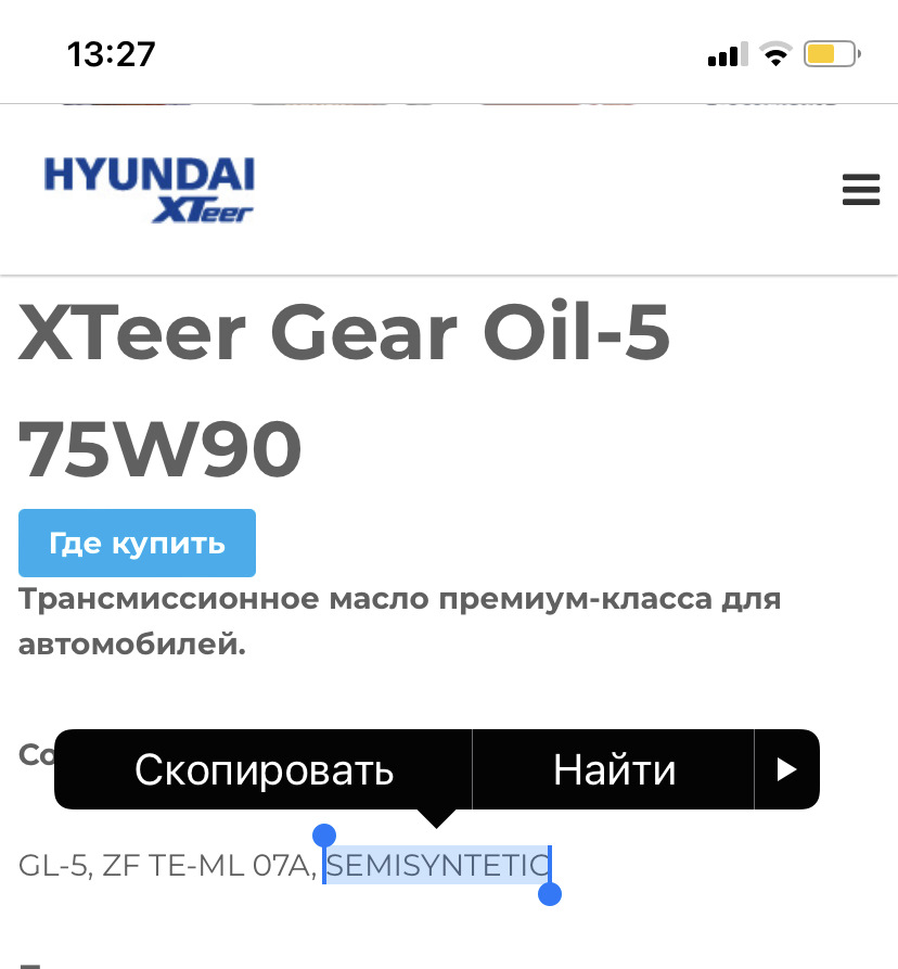

В Описание указано для мкпп :
Описание
XTeer Gear Oil-5 — передовая трансмиссионная жидкость для механических коробок передач, разработанная для представительских автомобилей самых последних технологий.
Обеспечивает превосходную защиту от понижения уровня вязкости в процессе эксплуатации. Особенно рекомендована, когда производитель указывает трансмиссионное масло GL-5 с вязкостью SAE 75W90.
А в Примечание диффы и кпп
Соответствует спецификациям и допускам:
GL-5, ZF TE-ML 07A, SEMISYNTETIC
Применение:
• для дифференциалов и коробок передач с допуском вязкости SAE 75W90.
Особенности/Преимущества:
• обеспечивает повышенную защиту от износа.
• обеспечивает плавное переключение передач в соответствии с различными температурами.
• обеспечивает превосходную защиту от ржавчины и коррозии.
В описании как всегда все четко)))
А если Хендай полусинтетический, то он похож по характеристикам на Кикс Гиртек gl5.
Вот он в морозы похуже Зика был.
За Хундай не понятно — где то написано синтетика, а где то полусинтетика(((
hyundaixteer.ru/product/xteer-gear-oil-5-75w90/
Официальный представитель пишет что полусинтетика
PavelBSR
Полусинтетика
Павел запомни один момент, масла класса GL-5 в большинстве производятся Минеральное и Полусинтетическое
Минеральное это в основном 80w-90, 85/90, 80/140, 85/140
Полусинтетика 80/90, 75/85, 75/90, 75/140
Синтетическое 75/85, 75/90 и цена там как минимум сейчас от 3 т р за 1 л .
