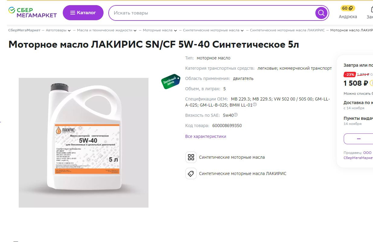

Моторное масло ЛАКИРИС SN/CF 5W-40 Синтетическое 5л
Спецификации OEM: MB 229.3; MB 229.5; VW 502 00 / 505 00; GM-LL-A-025; GM-LL-B-025; BMW LL-01
Вязкость по SAE: 5w40
…цена 1508р.
…но 1008р будет по промокоду pfbsr98ilk98
толком про него ничего ни где нет,
что думаете?
отзывы на озоне хорошие )))
Всесезонное универсальное моторное масло с высочайшими эксплуатационными характеристиками. Изготовлено на основе высококачественных базовых масел высокой степени очистки и многофункционального пакета присадок последнего поколения. Эффективность композиций присадок обеспечивает чистоту и повышенный срок эксплуатации двигателя. Масло удовлетворяет новым требованиям технологии моторостроения и требованиям охраны окружающей среды. Пакет присадок подобран с учётом специфики эксплуатации в тяжёлых условиях, в том числе при использовании топлива нестабильного качества. Предназначено для бензиновых и дизельных двигателей. Совмещает функции по защите двигателя и топливной экономичности. Превосходит свойства масел прошлых поколений. Применяется для автомобильных бензиновых двигателей, в том числе с турбонаддувом, легковых автомобилей, микроавтобусов и легких грузовиков, и большинства дизельных двигателей без сажевых фильтров.

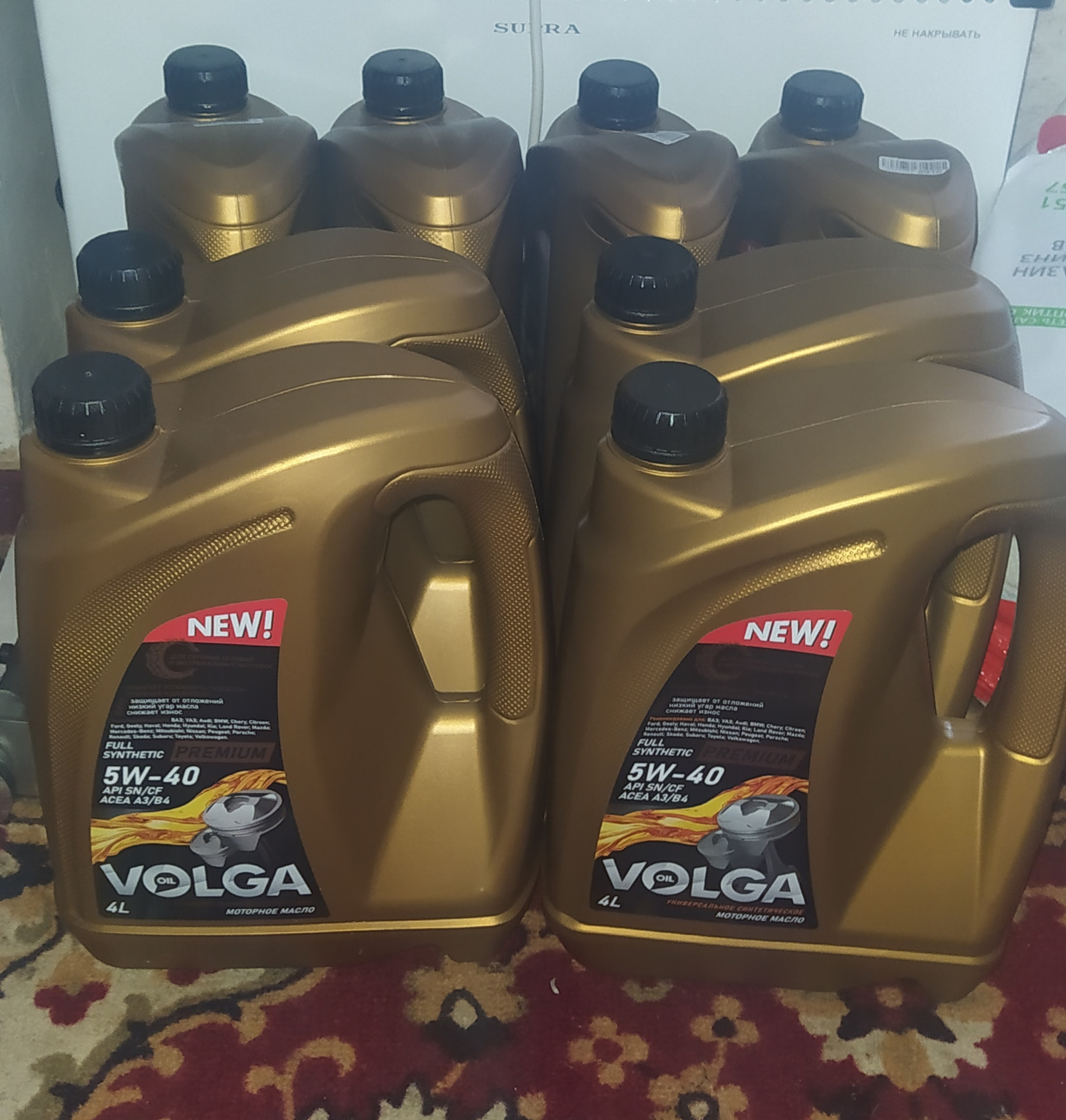

спасибо за отзыв, но я уже как год перешел на Волга-Оил … всё устраивает, да и цена по акции в 800-900р устраивает
Какую именно Волгу ойл используешь? Что-то давненько не попадалась полусинтетика класса SL за такую цену. Около 1000 стоит.
5-40 премиум
Основательно затарился! Интервал замены? Как себя мотор чувствует? Холодный запуск зимой нормальный, при больших минусах? Есть гидрокомпенсаторы на этом двигателе? Если что, как они переваривают это масло?
всё нормально, заводиться хорошо в любые морозы, гидрики стучали при запуске на всех маслах — которые были до него, меняю через 5-6т.км или раньше-перед зимой меняю обязательно при любом пробеге,

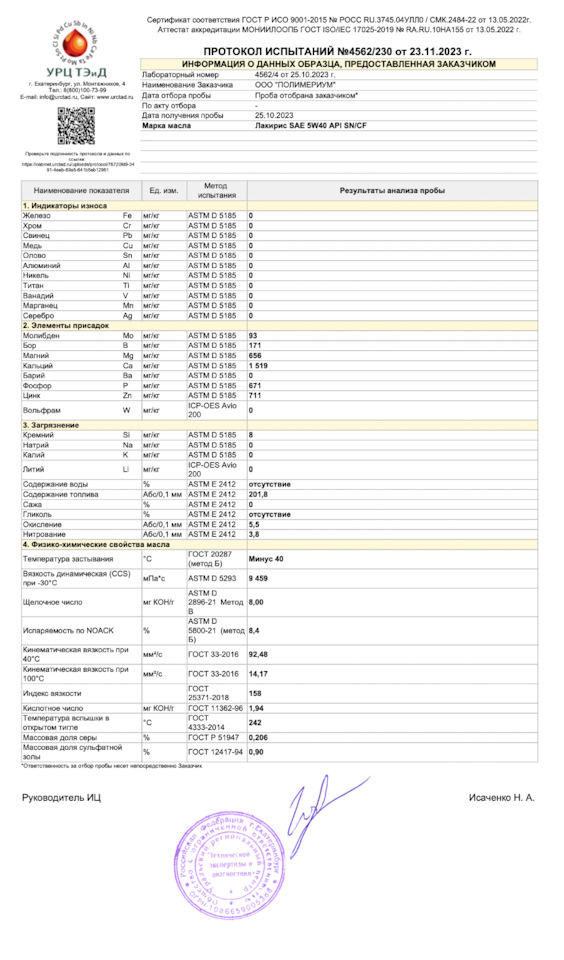

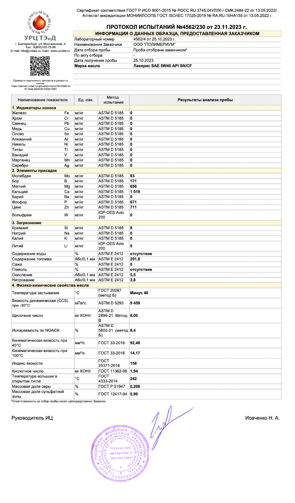

Понимаю что некропостинг…)
Нашёл.вязкость при 100’.но у оригинала Фольксваген 13.8
👍 Ну вот да, примерно 14 или поболее

А что такое»меньше 14-ти при 100’
не дома, позже ссылку скину
Kolombur
Тож не понял
