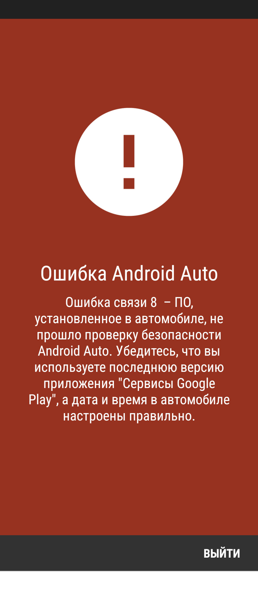

2. Тут же перестал подключаться Android Auto, ошибка 8.

у вас рассинхрон по времени между телефоном и авто. Ройте в настройках часового пояса в смартфоне.
Самое удивительное в авто нет выбора часового пояса, только синхронизация времени по GPS. Сейчас попробовал другой телефон, такая же ошибка.
я знаю что в авто нет, поэтому и написал про телефон. А если удалить телефоны, сделать полный сброс к заводским настройкам и заново наладить связь? Так пробовали? А если убрать синхронизацию по GPS?

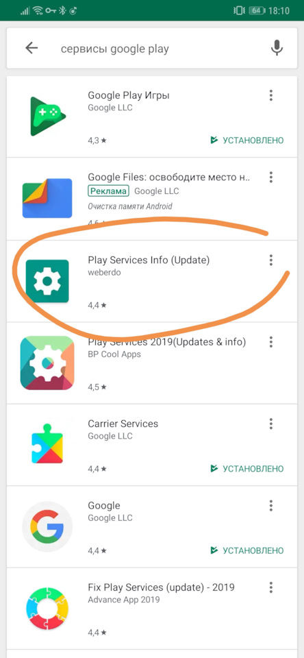

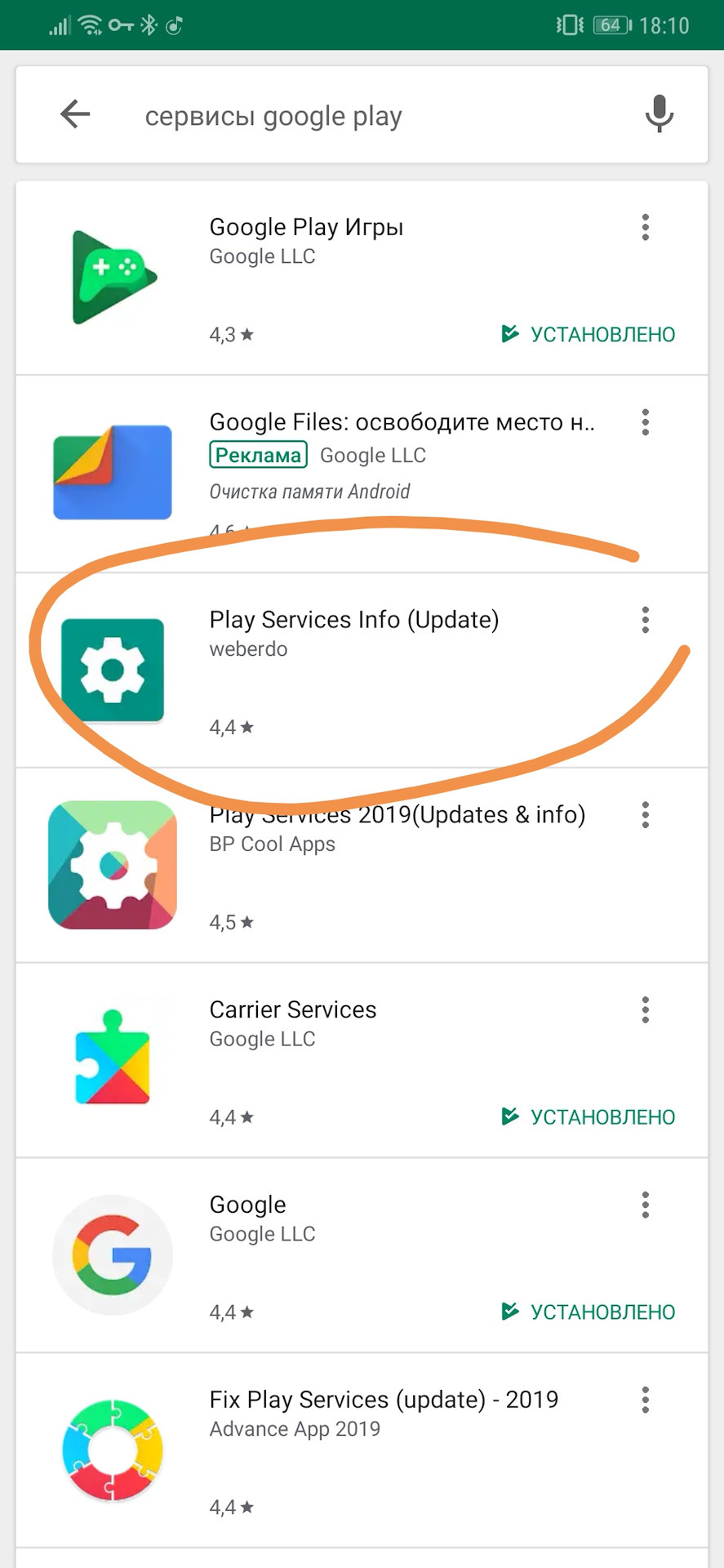

Google Play Services — вот эту шляпу вам нужно установить (переустановить/обновить)
Это делал уже. Всё обновления сделал. Думаю, какие то проблемы с Uconnect, просто не понятно почему в один момент на нем сбились часы.

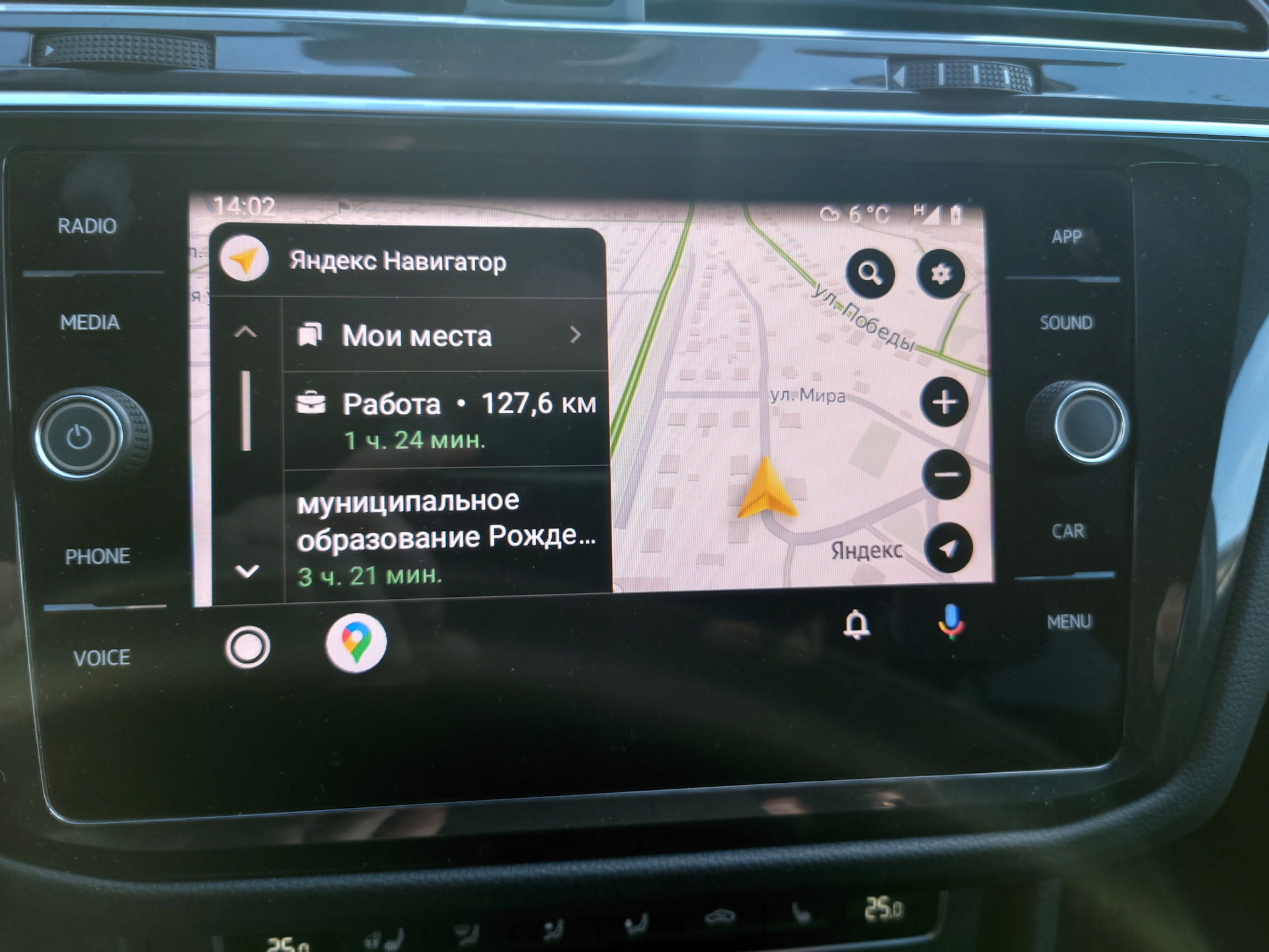

Сегодня попробовал на Тигуане, всё работает.(( И это меня ещё больше печалит. Carplay у себя пробовал, не подключил не получилось, возможно просто никогда не пользовался iPhone и не умею этого делать.
