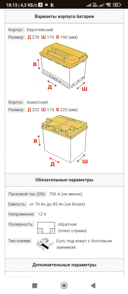

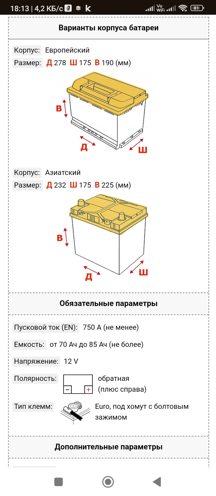

У меня по "мурзилке" мин.пуск.ток 750A(EN) не менее на ДВС L3-DE 2.3l.Сейчас стоит со "Святогора" на 550А(ЕN)- летом хватало, а вот с морозами от — 30° и до — 48°и ниже, да с Вебасто если, то уже не хватает.Масло 0-20w.Если сразу с зарядки, с тепла поставить и покрутить в минус сорок на холодную и без Вебасто-крутит бодро, ДВС с полуоборота вспыхивает.
