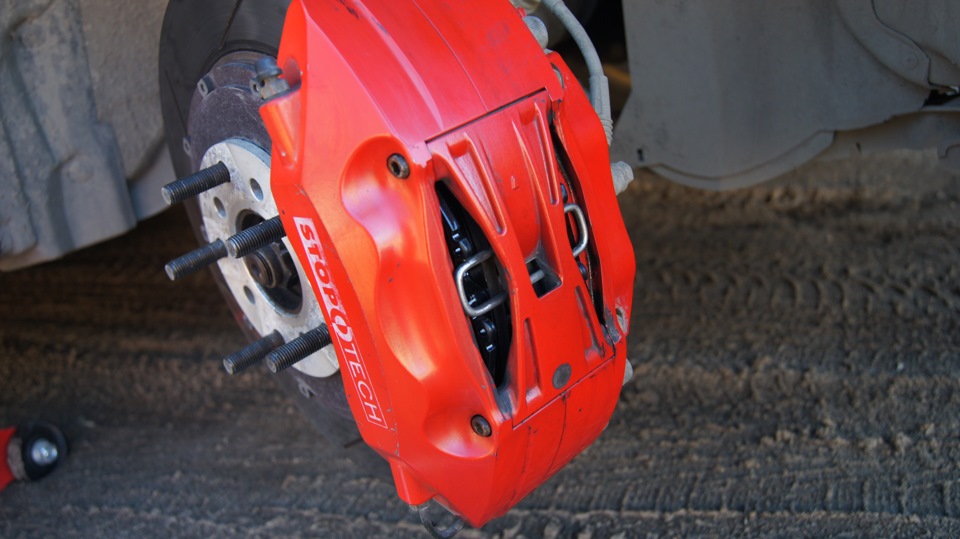

Ослик стояла четыре дня и все это время ездил на сивке (хонда сивик), ездил по причине того, что зиму жалко, да и передние колодки заканчивались, плюсом педаль тормоза какая то непонятная стала.
Возвращаясь на сивке с г. Владимир появился скрежет/скрип в заднем колесе — причиной скрипа оказалось в ноль изношенная колодка. Потихоньку, без резкий торможение доехал до дома, а следующим днем записался на замену колодок. Но оказалось не все так просто… если бы сразу вспомнил, что год назад я уже менял задние колодки (вместе с передними тормозными дисками и тормозными колодками) то износ задних колодок меня бы напугал, ну и плюсом — кроме проверки одного колеса, от которого издавался звук, надо было проверить другое. Но не память не бдительность мной не овладела и до момента пока мастер меня не спросил…
— А зачем тебе колодки менять?
я — Так кончились же!
— Где? В заде? Вон смотри целые!
В общем с одной стороны, на заднем колесе тормозные колодки (по сравнению с только что купленными) как новые, а вот на другом — в ноль. Тут сразу стало понятно, что дела не гладки и заменой колодок проблема не решится. Колодки я поменял, но вот сивик теперь ждет рем комплекта заднего суппорта — заклинивает его, по этой причине идет износ тормозной колодки.
Ехать надо в г. Ярославль, а сивик этого делать уже не может. Вот и пришлось в не планово, брать турбоослика, переобувать его на лето и менять передние колодки.
Снимаем колесо смотрим на суппорт
Имея разные катки с разными параметрами и так же большой суппорт, надо обязательно иметь набор разных проставок. На самом деле у меня их 5 пар :)
В общем собираем все обратно, фотографируем и идем к следующему колесу.
А вот на переднем правом колесе, меня поджидал сюрприз. Не зря моя ж.па чувствовала, что с тормозами, что то не так и колодки надо поменять.
