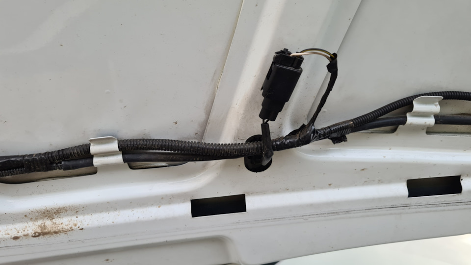

Всем доброго времени!

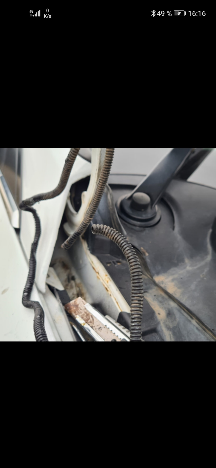

На днях настигло неудобство, перестали брызгать форсунки на лобач. Подумал моторчик заглох, прислушался при нажатии на омыватель курок, услышал жужжит и следом вылезли форсунки фар и жидкость бьёт на фары, ну значит все вроде не так плохо. Было дело пару лет назад переломился гофро-шланг на сгибе у крыла, там в том месте вставил трубку и соединил, ну в этот раз подумал тоже самое, открыл капот и не понял, смотрю все норм, нигде не бежит. Размотал это место и разъединил, заодно думаю попробую нажать побрызгать и посмотреть идет ли жидкость хотя-бы до этого места, фонтан пошёл, попробовал продуть оставшуюся магистраль до форсунок.хрен)
Снял утеплитель капота и начал снимать оставшиеся шланки по капоту, в итоге выяснил в чем проблема, засор у первой форсунки по направлению жидкости, то есть на против пассажира, где тройник пластиковый штуцерный. Все поснимал вместе с форсунками и продул компрессором. Установил все на место и все снова гуд, брызгает)
Короче засор был непонятен, мусора как такого не было но жидкость была как со сгустками, странно, никогда не лью воду обычную, и зимой и летом лью незамерзайку или просто летнюю омывайку. Крайние разы заливал омывайку, походу такая жидкость г.
Забыл еще написать, в прошлый раз в место соединения двух концов где перелом был, вставил алюминиевую трубку, в общем не стоит, внутри этой трубки окисления образовались, отверстие в ней стало меньше заметно. В этот раз вставил пластиковую, отрезал от брызгалки ручной на бутылку которая накручивается, по диаметру как раз плотно воткнул в гофру и еще на клей резиновый, ну и все это дело термоусадкой, получилось надежно и эстетично на вид.

Это листва или ржа?
Ржа только в месте шва ближе к лобачу и пластику а в глубине крыла это грязь так прлучилась на фото
