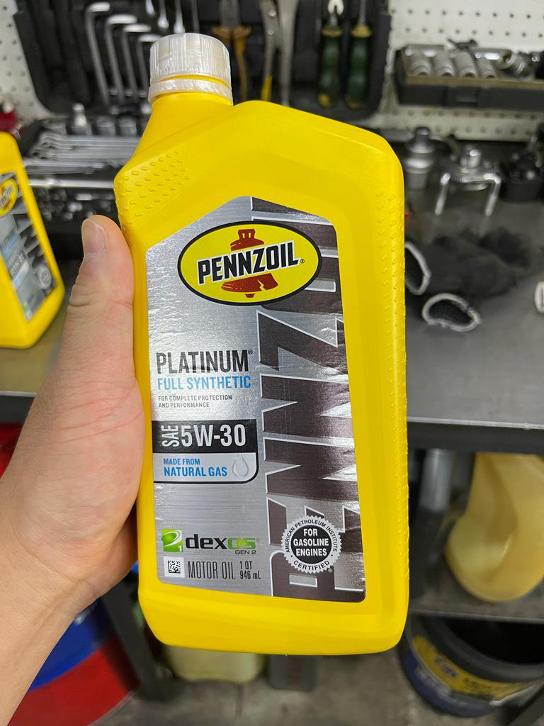

Начал искать в городе места где можно купить такие масла. Нашел в интернете пару мест, но цены слишком сильно разнились. Благо на выручку пришел товарищ который гоняет на Nissan GT-R и посоветовал отличных ребят, у которых были эти масла в наличии. (Ну и рекомендация сыграла роль конечно). По прибытию у меня была куча вопросов к ребятам про то какое лучше и что подойдет. Они меня убедили что Redline это дорого и моему движку это не нужно (оно нужно всяким там GT-R и новым бэхам). Выбор остановился на Pennzoil Platinum Full Synthetic 5w30. Мне залили полные 4 кварты (примерно 4 литра). Цена одной фляги была 5,500 Казахстанских тенге. Итого за масло я отдал 22,000 тенге. Фильтр масляный купил в официальном сервис центре.
По итогу на одометре примерно 5,500 км — полет нормальный. Машинка так же хорошо тянет и рвет с места. Масло чутка потемнело и уровень сейчас чуть ниже максимального, думаю стоит лить 4,5 кварты все таки. В следующий раз куплю одну дополнительно и попробую долить во время эксплуатации.

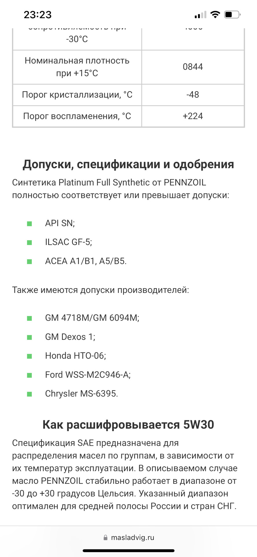

Какой допуск и пензойла?
Я вот не разбираюсь в допусках и показателях. Доверился парням на сервисе, сказали пензойл лить.

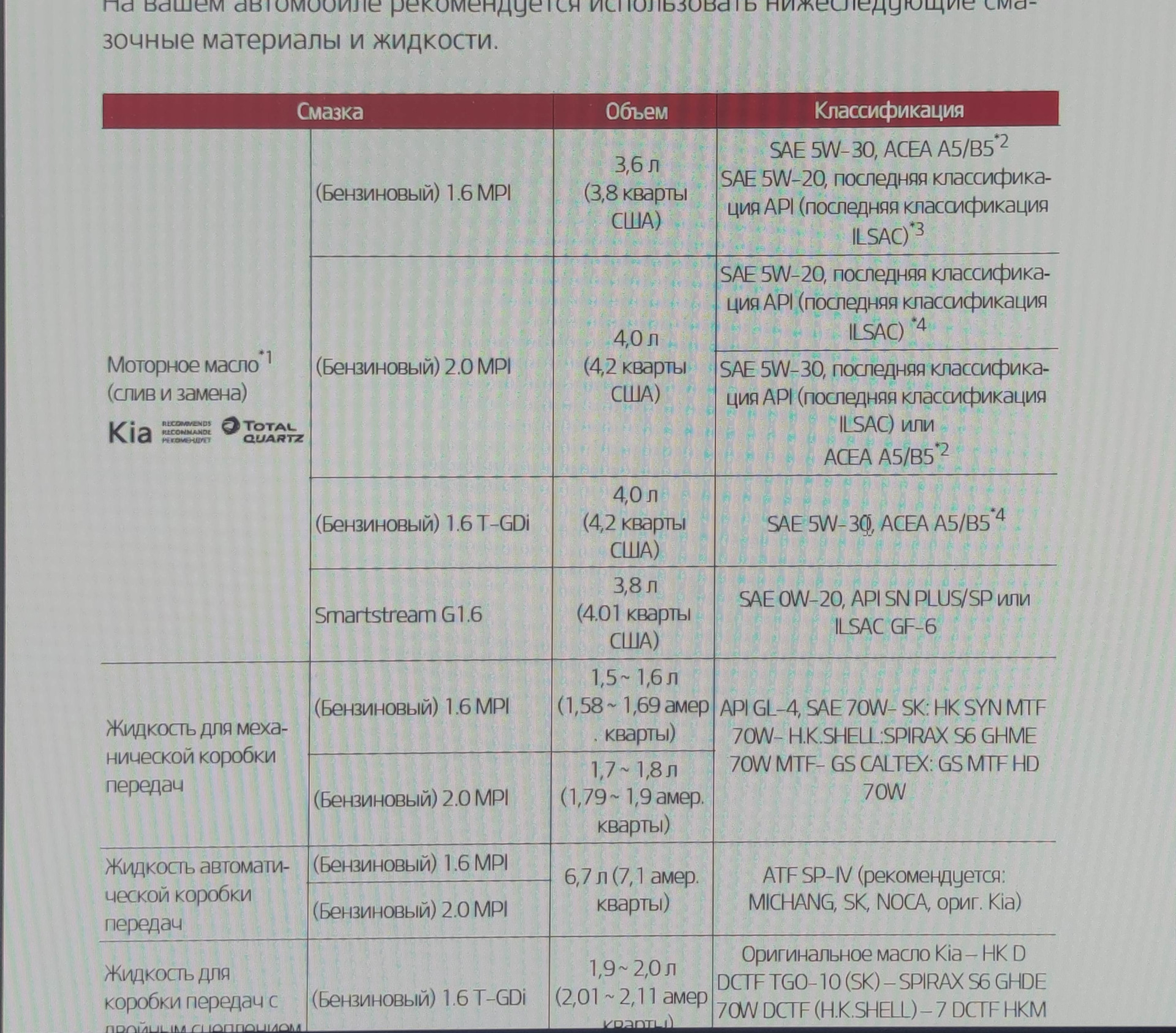

Я для первой замены заказал RAVENOL FDS SAE 5W-30 с дрпуском ACEA A5/B5
Тоже читал о нем, но больше почему то про пензойл и редлайн писали везде
В масле главное допуск
Вроде тоже А5/B5
Тогда то что нужно
