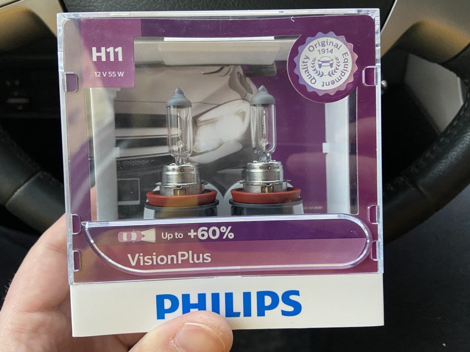

неочень я доволен светом, поэтому заказывал лампочки Philips VisionPlus 60%…

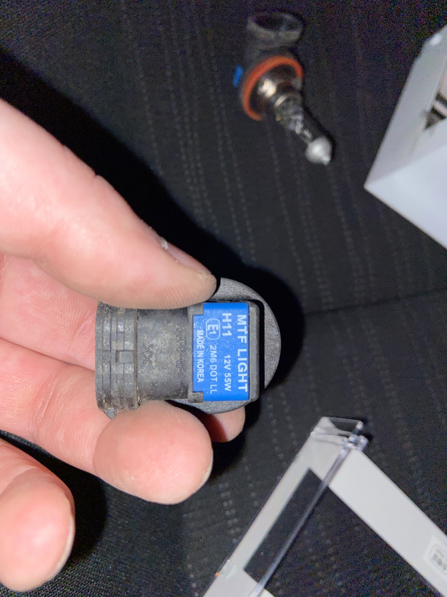

у меня стояли какие то корейские
с ними вообще нифига не было видно
но и от филипсов не заметил я прям сильного улучшиение. Вроде стало получше, но такая погода что не определить, посмотрю как будет дальше

Скорее всего, у Вас стояли лампы MTF light ARGENTUM +130% (www.ozon.ru/product/galog…are_button&utm_source=smm).
Довольно-таки яркие хорошие лампы. У Вас, скорее всего, проблема не с лампами, а с фарами (пластик пожелтел или, что хуже, приходит конец отражателю. И лампы Philips это подтверждают. Я уже проходил этот путь: сначала замена ламп с увеличенной яркостью, в итоге, я заменил фары (13 т.р. за фару). Посмотрите на пробег своей машины. Мой совет: не тратьте деньги на бесполезные траты по покупке ламп с увеличенной яркостью и, тем более ксенон и светодиоды. Лучше заехать к ребятам, кто занимается полировкой и восстановлением фар. Они Вам подскажут, что лучше: сделать полировку с покрытием лаком (где-то 4 тыс.р. за фару), восстановить отражатель или купить новые фары.
